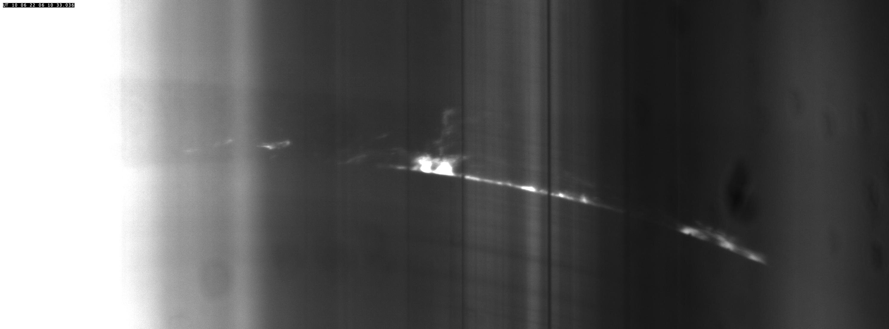

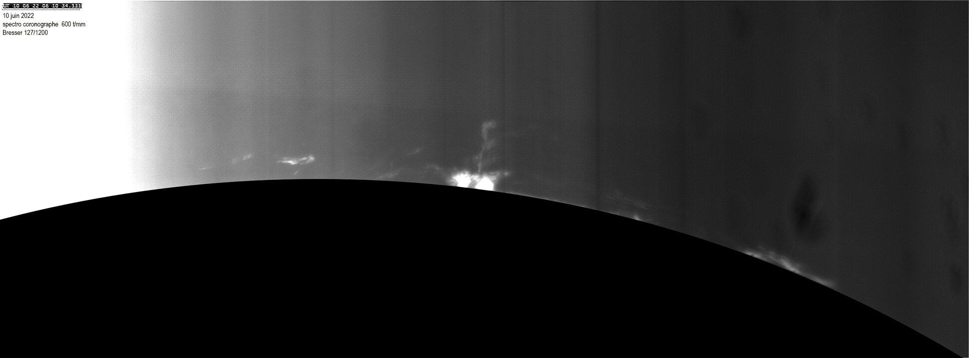

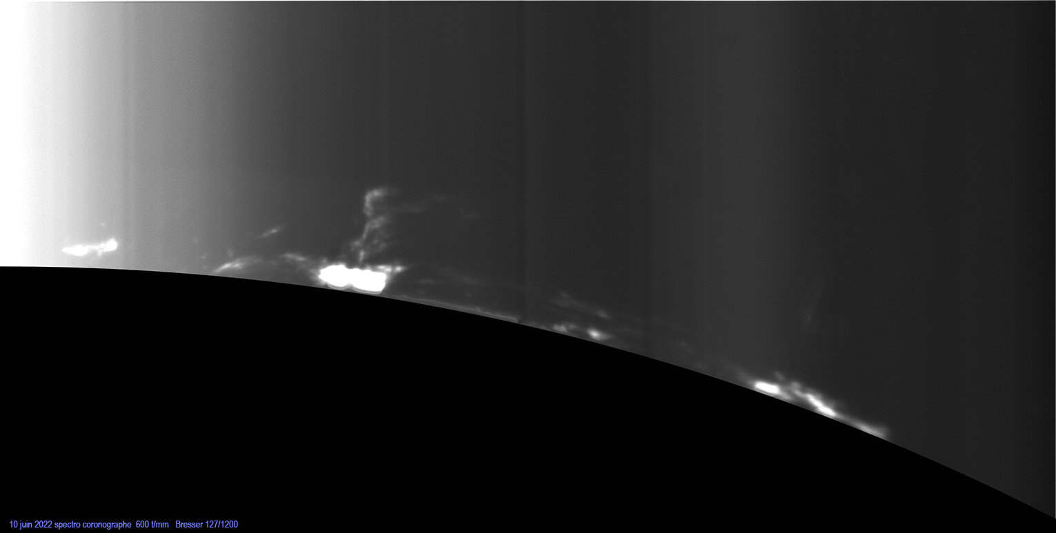

bonjour,
une petite photo ce matin.... avec un résultat contre-intuitif :  en effet dans la technique que j'utilise les archives préconisent d'avoir une grande dispersion  mais sans préciser de valeur!! juste le nombre de prismes utilisés qui d'après ce que j'ai trouvé et analysé correspondait en moyenne à 500 à 1800 t/mm max pour l'observation des protubérances.   Certains écrit mettent en garde sur "trop" de dispersion car l'image d'un point devient un trait et les images sont déformées...
Donc au lieu du 1800 et 1200 que je prends d'habitude j'ai fini par le 600 t/mm et là c'est la surprise : largement plus de définition !
1531009573_06_08_36_SoleilHalpha_10_06_22_F574-649annote.thumb.jpg.e03410f3108ad20c905547b27e3f4c63.jpg
Le contraste est plus faible mais la finesse est bien plus présente!!

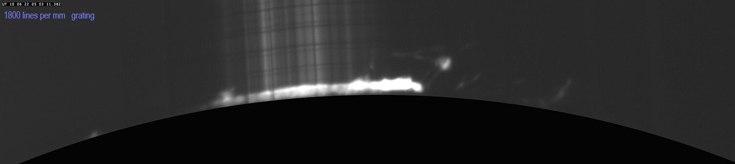

Ci dessous avec le 1800 !
