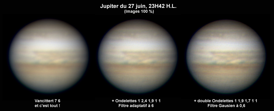

Voilà une première série, avec trois traitements :
Et la brute :
Newton 254/1200 sur EQ6 de base ;
Webcam SPC900 derrière une Barlow TV X3 et du tirage, filtre Baader UV/IR ;
séquence (Astrosnap, fenêtrage) de 90 secondes à 10 images/seconde, mode "Optimisé" couleur ;
obturation 1/33e, gain 60 %, gamma 0.
Traitement Iris, 600 images gardées sur 900, recalage des couches.
Vous avez le choix parmis trois résultats plus ou moins "poussés" ... faites votre marché ! ;)
J'ai tâché de tenir compte des remarques qui m'ont été faites à propos de la douceurs sur les outils de traitements ...

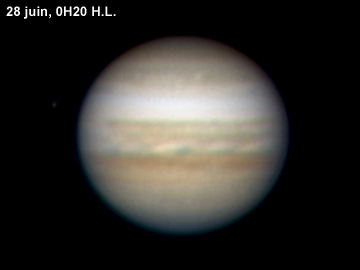

Enfin, un peu plus tard, avec Io qui va passer derrière (présentée réduite à 80 %) :
A vos critiques ! :be:
Vincent

Dans ta série, je préfère la 3ème image, on voit pas mal de détails c'est sympa. J'aime bien aussi la dernière avec Io

Jolie !
On est loin de ce que peut donner un 254mm, mais là, rassure toi c'est la météo qui dicte sa loi !
J'aime bien moi aussi la 3e image que tu a si relisser avec un coup de filtre gaussien (je joue avec moi aussi quand ma webcam me joue des tours avec une trame trop visible, ce qui, soit dit en passant semble être lié à un problème electrique car changer de PC -ou de prise parfois- lève le problème)

>Marc, j'ai essayé de ne pas (trop) faire le bourrin avec le filtre Gaussien (avec 2 "s") tout en ayant un niveau de détails suppérieur.
Mais ouais, quand ça bouge trop, y'a pas de miracle au traitement !

Puisque la version plus poussée vous plait, voilà une autre ch'tite planche avec un recalage supplémentaire des couches, suite à une remarque à ce sujet sur le Forum voisin :
Bon cieux à tout l'monde ! :)
Vincent

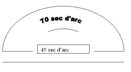

C'est bidon 90" !
Quand tu prends en compte la vitesse de rotation à l'équateur (un peu moins de 10h de mémoire), et la taille angulaire de la bête (45"), la planète mettra 5h pour parcourir les 45" d'arc que tu vois (je fait abstraction de la projection sur une sphère ... à mon désavantage).
Avec un 200mm, et 0.6" de résolution théorique (qui fait ça ?), je sais discerner un mouvement au bout de 5h*60*60/(45/0.6) = 240, soit 4 minutes !
Avec un 250mm c'est théoriquement moins, mais bon, encore faut-il avoir une résolution parfaite encore !
C'est la première fois que j'entends ça, du moins de façon consciente. Il me semble que Marc Rieugné en avait fait un speech concernant l'exposition au dernier RICAR, je ne me souviens plus des chiffres, la seule chose de ce que je me souviens, ce qu'on pouvait dépasser ce seuil de 90sec. Avec ton calcul ça semble bien plus clair.
Si je remplace ta formule, un objet parcours le 45'' à l'équateur en 300' en 1min donc 45''/300 l'objet parcours 0,15'' d'arc donc ok 4min pour le 0,6 de résolution. Ce que proche du centre, le mouvement apparent doit être bien plus rapide que vers le bord.
Avec cette vision je suis bien embêté. :?:
Bon, Google, je tape Jupiter + Rieugné , voici le site de la SAF, clic sur conseils et voila la réponse :
L'histoire des pixel je ne comprends pas trop parce que on parle de la plus petite résolution possible. Le pixel ce n'est que la trame qu'on superpose à l'image obtenue, et ils n’affectent pas les valeurs de résolution.
Par contre si je reprends le cas étudié on arrive à 4min pour un objet sur un disque plat.
Jupiter étant sphérique, en appliquant la formule 2pi r pour la circonférence, c'est donc pi r pour la partie q'on observe.
Donc un objet à l'équateur au lieu d'effectuer un déplacement de 45" en 5h effectue un déplacement de r*pi = 22,5 *3,14 = 70,69".
Je divise par 300 pour obtenir le déplacement par minute = 0,24" d'arc. On prenant la résolution de 0,6" d'arc d'un instrument 8pouces je divise par 0,24. Il ne faut donc pas dépasser 2,5minutes pour traquer Jupiter. Pour un instrument 10 pouces la duré maxi sera de 2,12min.
En vu de la vision 2D, ce valeurs s'appliquent sur la partie centrale ou l'on perçoit le mouvement plus rapide que sur les bords.
Ces durées, ce sont les valeurs minimales à partir desquels on arrive à résoudre un déplacement, il faut donc se tenir un peu en dessous.
