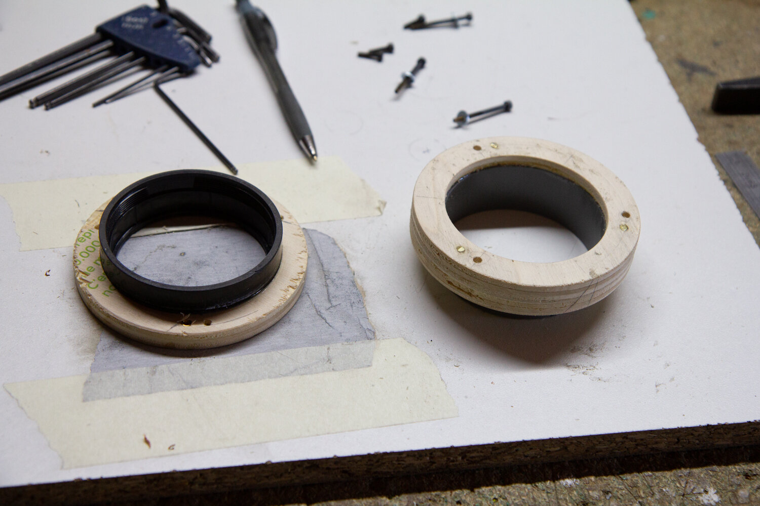

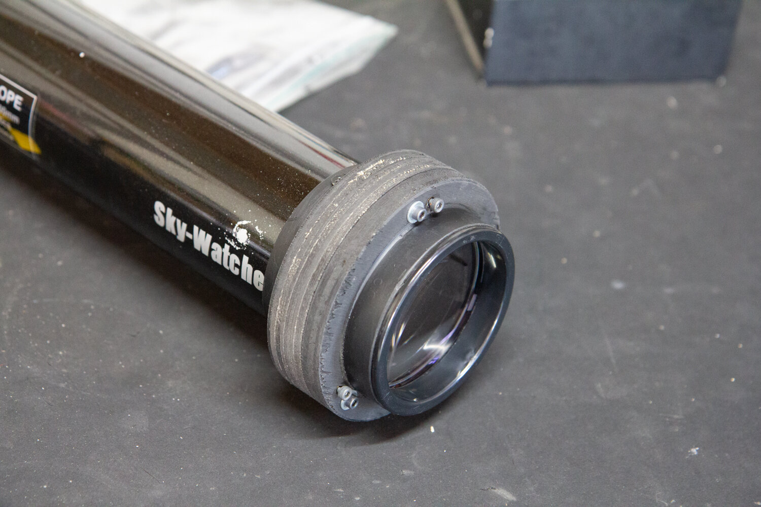

j'ai acquis une petite 70/500 achro pour faire du solaire.
Mais la bête n'est pas du tout collimatée (un truc de fou, j'ai jamais vu ça, à l’œilleton j'ai deux reflet circulaires l'un à coté de l'autre), et encore moins collimatable, rien n'est ajusté au tube (un bon millimètre de jeu support lentille/: tube), tout est en ABS bien mou du coup dès qu'on serre les vis, tout bouge.... bref, la cata.
J'ai donc fabriqué un petit barillet en CP/PVC, à la va-vite (le but est que ce soit fonctionnel, l'esthétique... z'men fou :D )
J'ai retouché le barillet existant, fabriqué deux rondelles en CP au tour à bois, et mis des vis tirantes - poussantes à 120°.
Les petits ronds laiton plein sont là pour les vis poussantes.
Maintenant, tout rentre pil poil sans jeu
, rien ne bouge (j’espère juste que j'ai remis les lentilles dans le bon sens😁)
