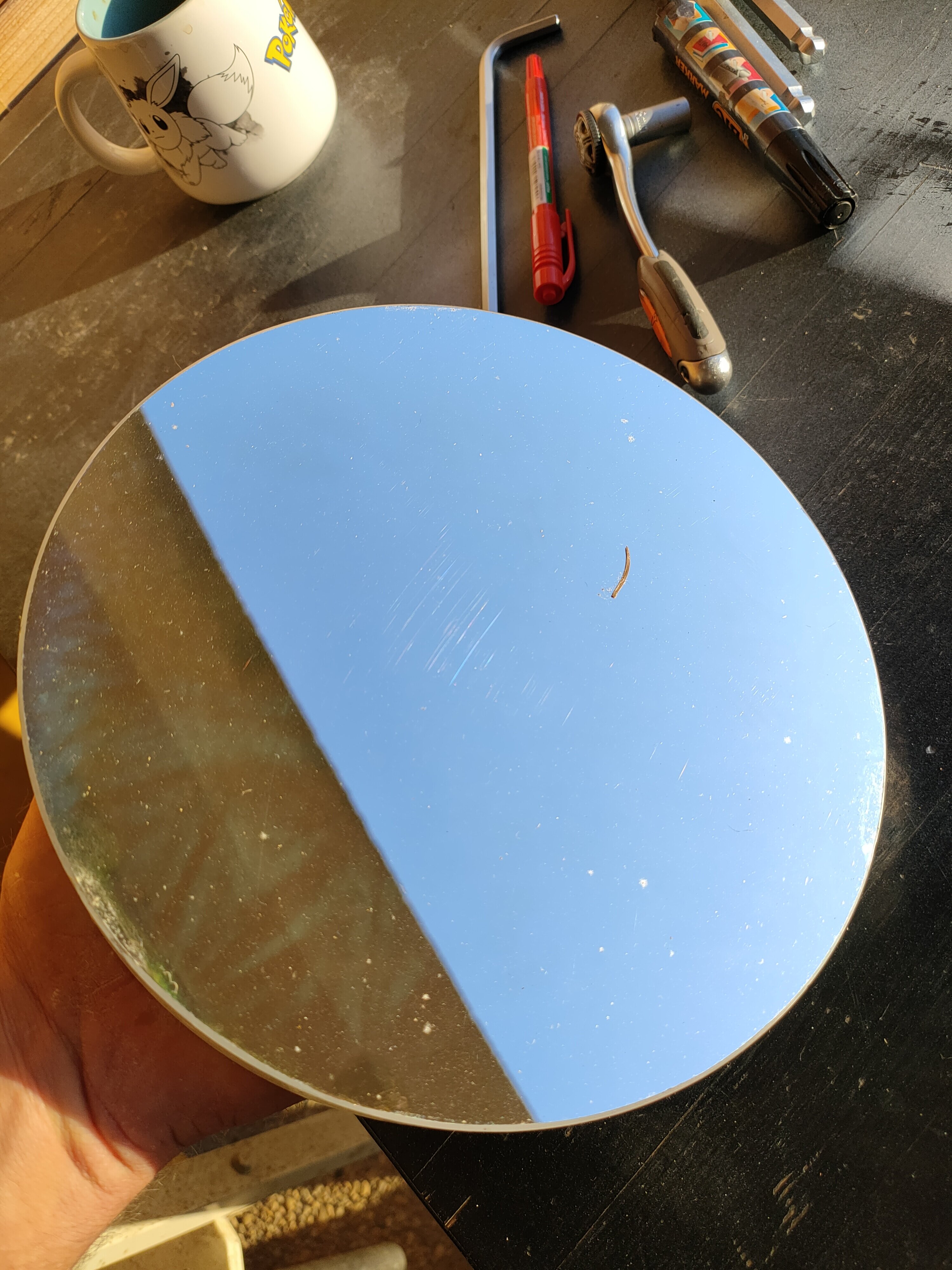

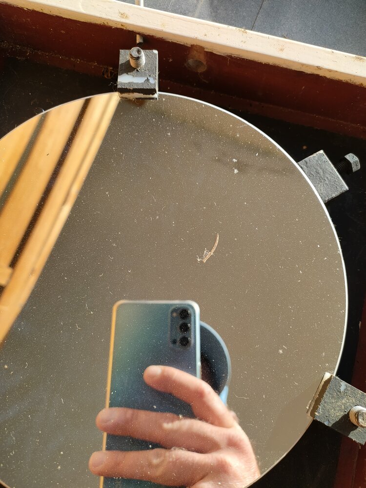

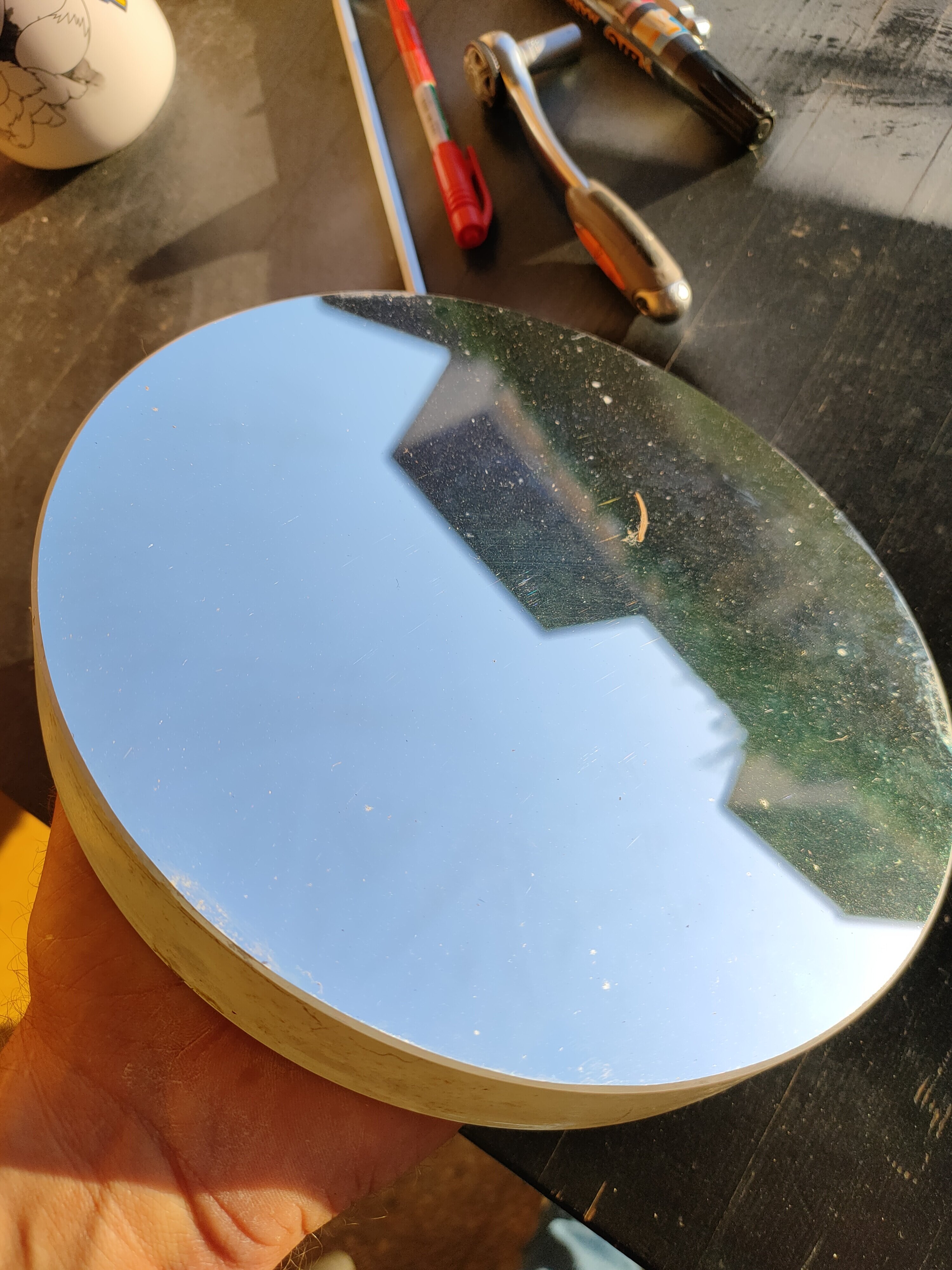

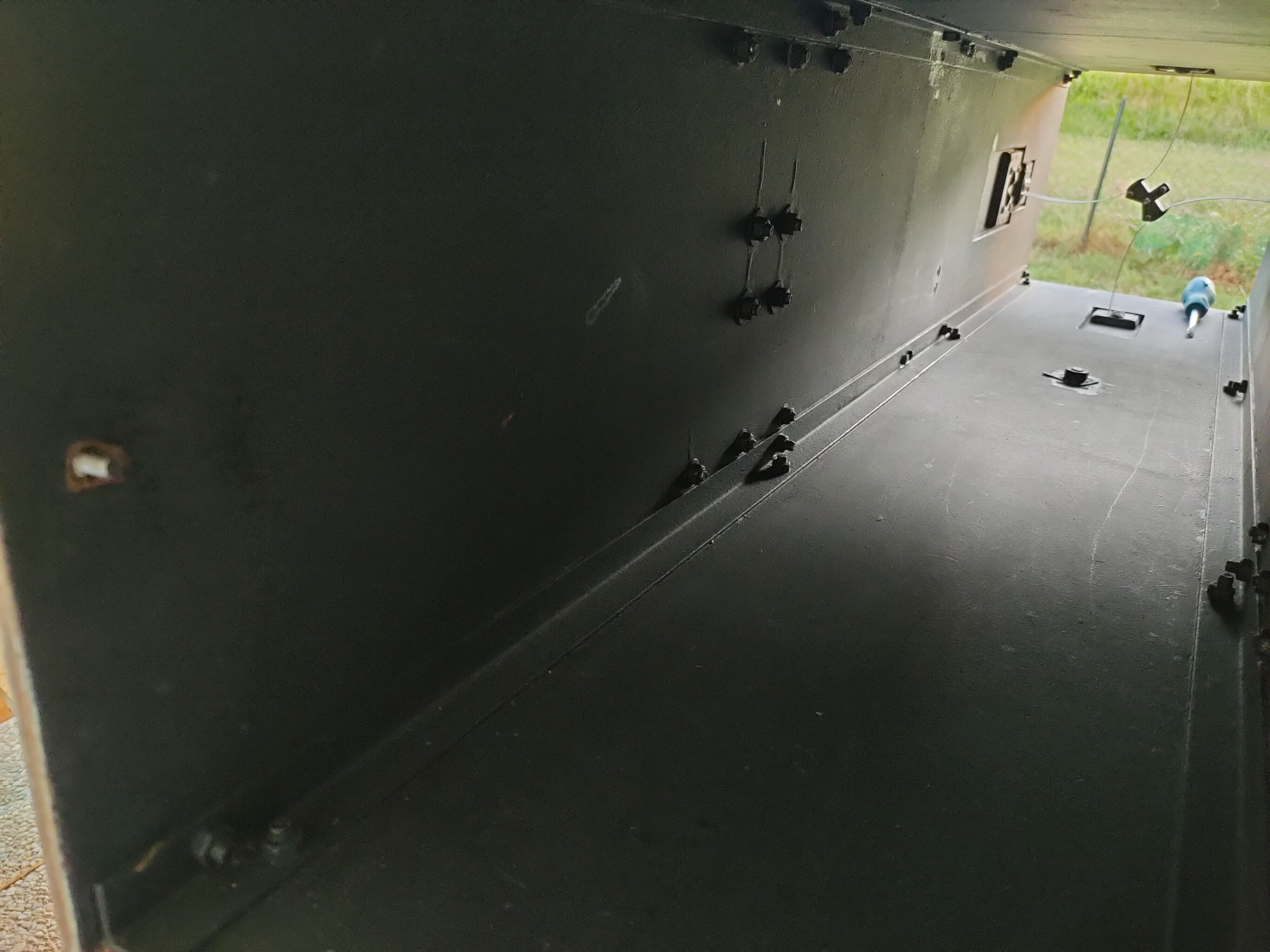

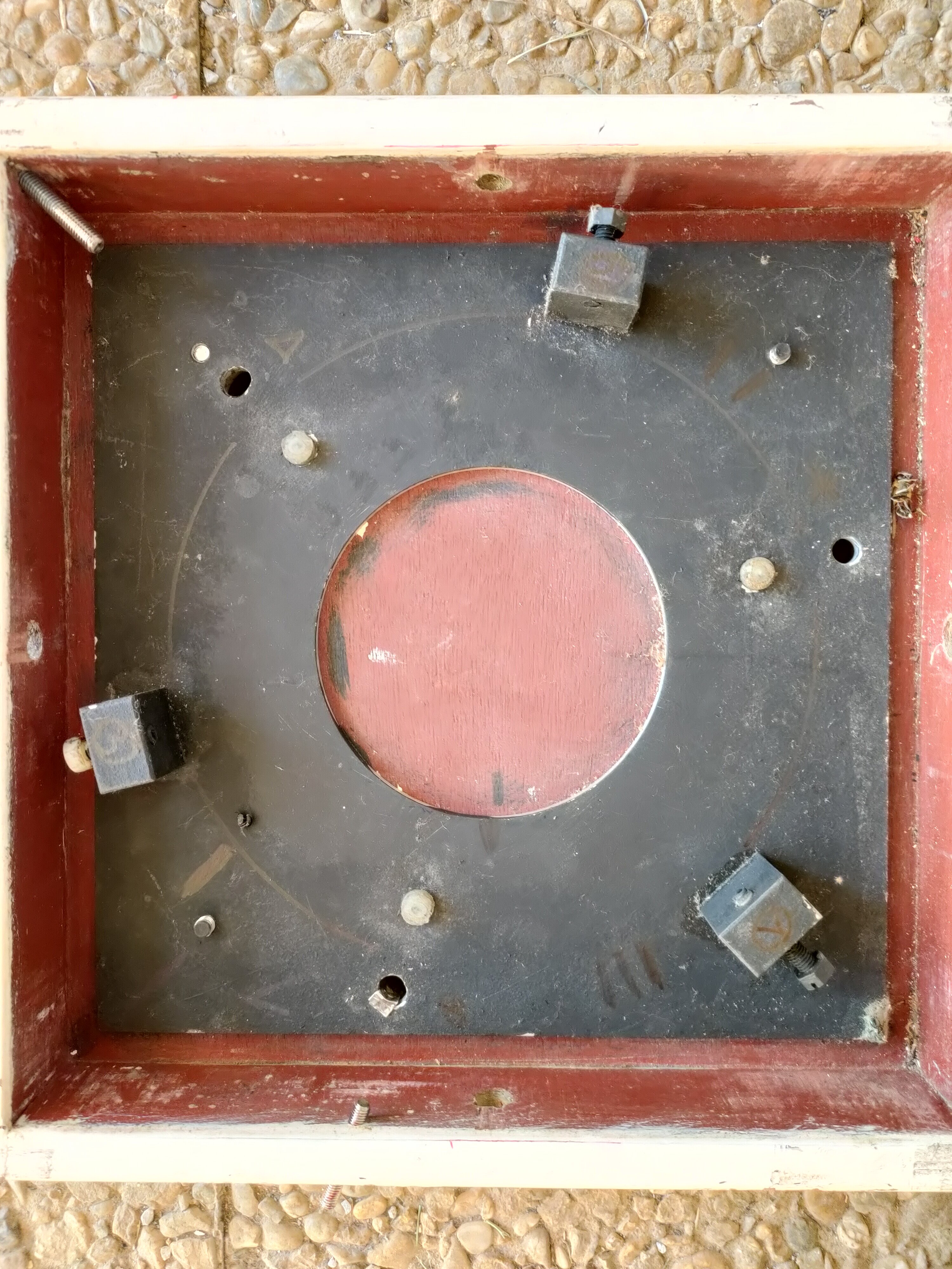

Des nouvelles de mon miroirs.
Bon, c'est salle.
J'ai fais une sortie planétaire cette nuits, image un peu moins détaillé qu'au premier coup.
Diffusion sur Jupiter malgré des contours bien net.
J'imagine que cette crasse n'y ais pas pour rien.
On vois que le miroir a déjà été nettoyé, il y a des micro rayure.
Trace d'aluminure légèrement usagé sur un tiers du miroir par intermittence.
Mais c'est plus que correct tout de même.

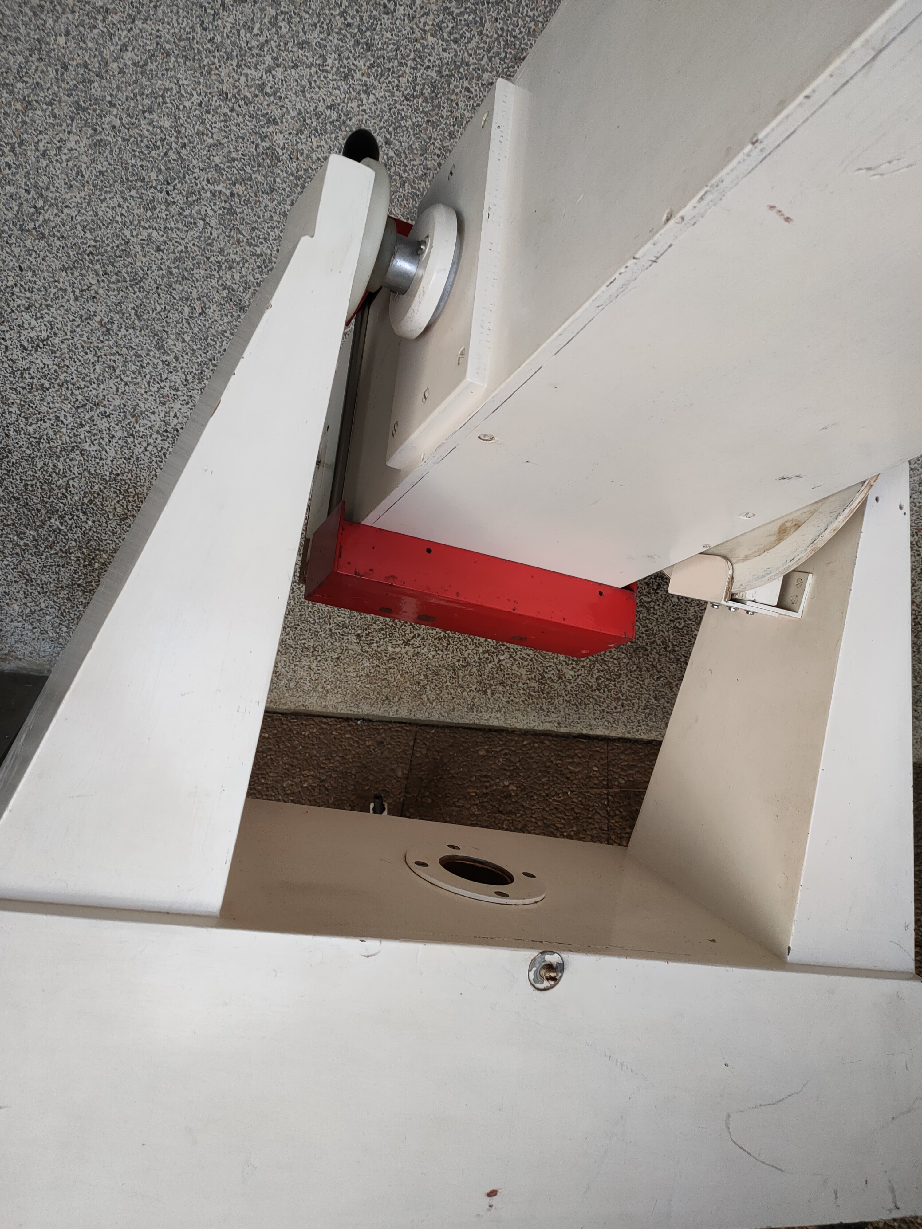

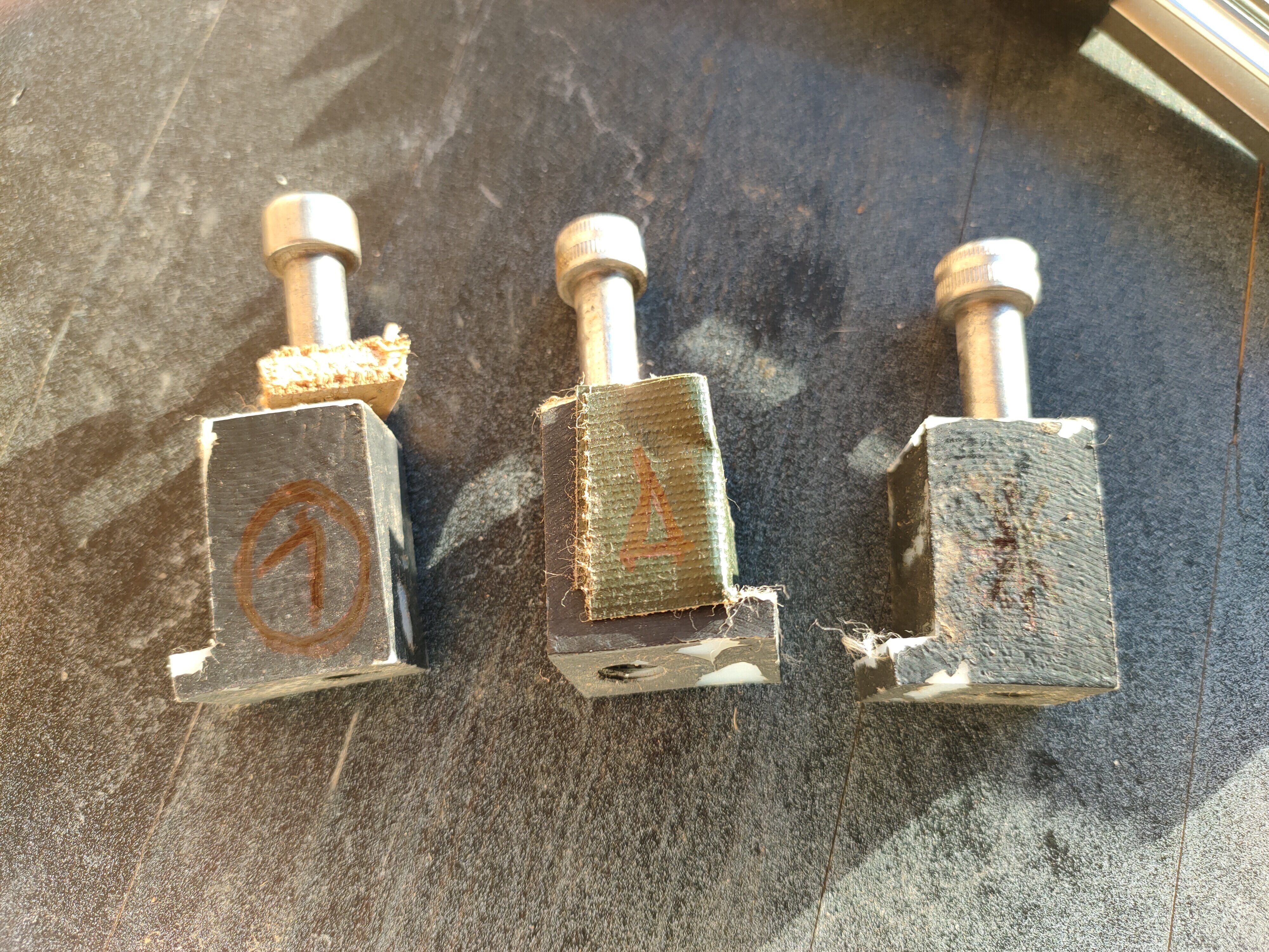

Voici le système de maintient.

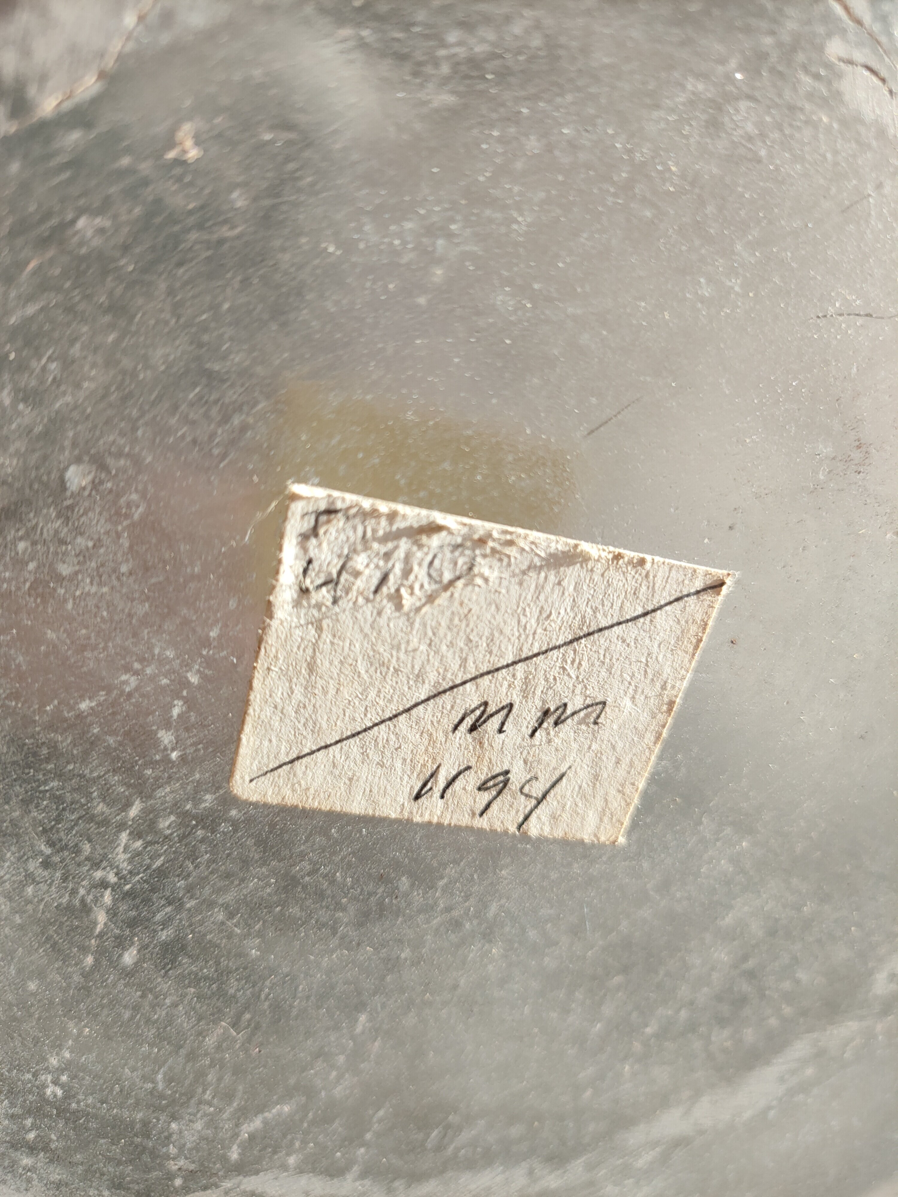

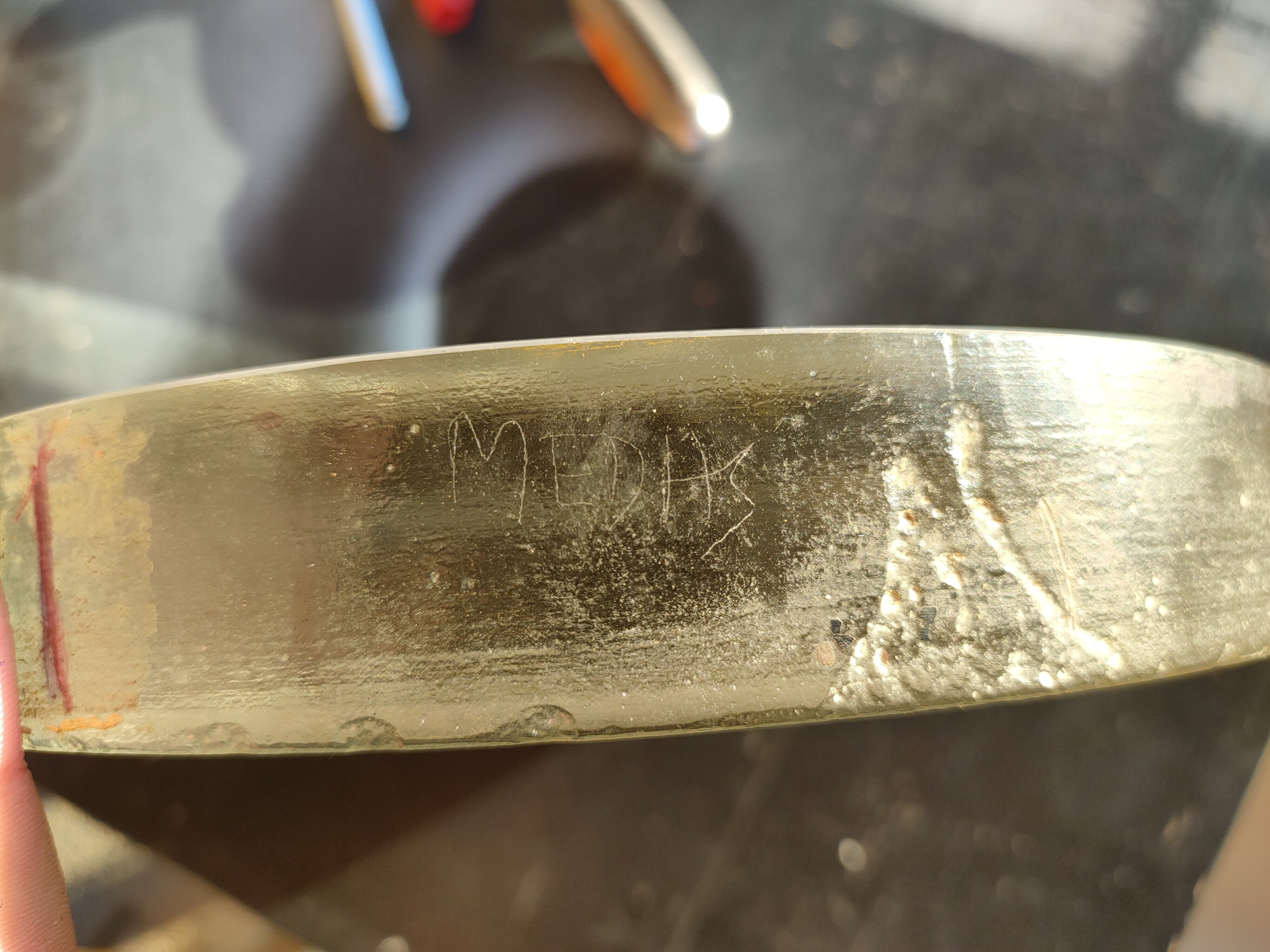

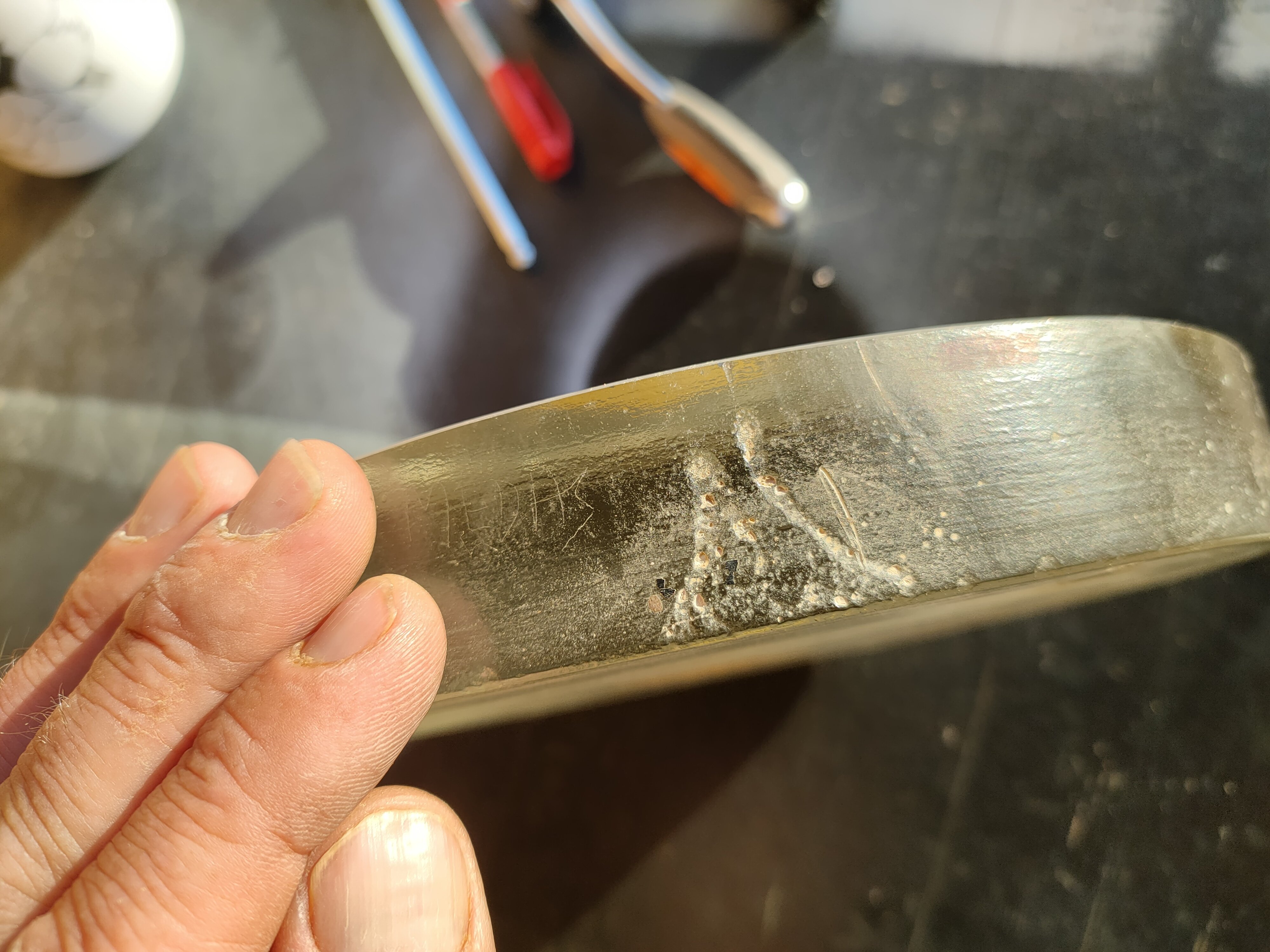

Le miroir est signé Medas
Je vais faire quelques recherches pour essayé d'avoir des infos sur l'origine.
Enfin, il me semble que c'est inscrit Medas.

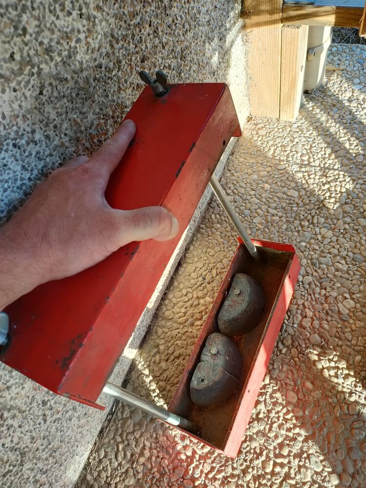

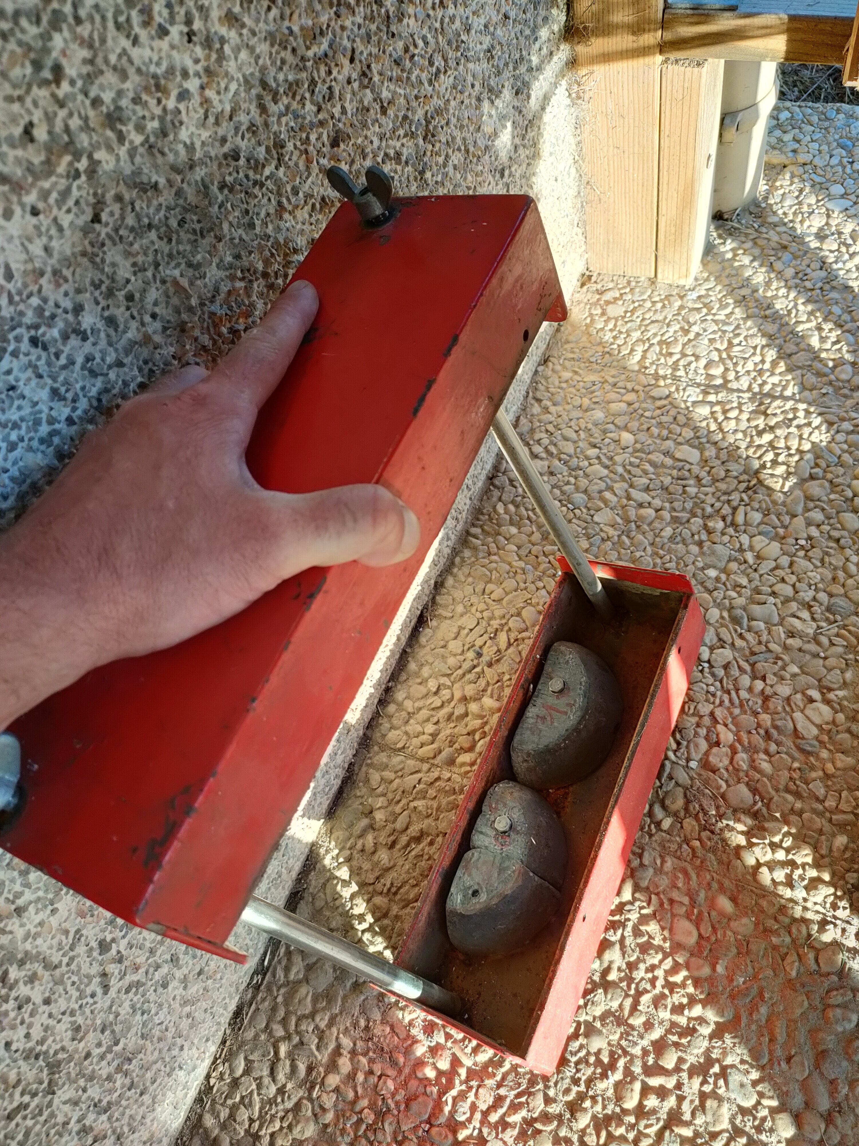

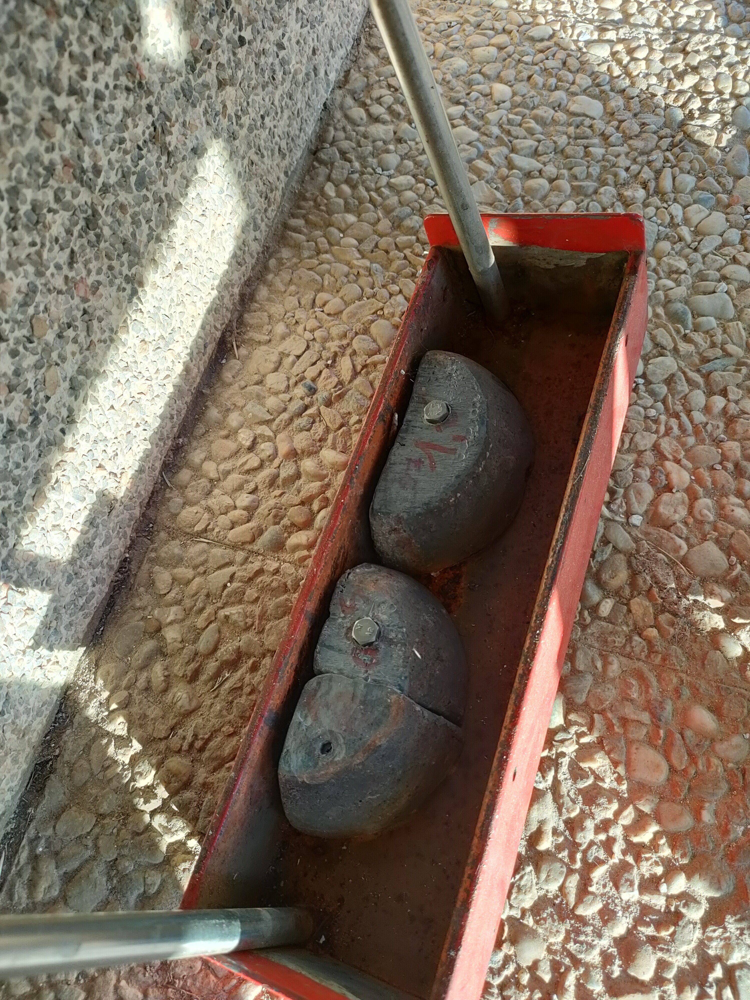

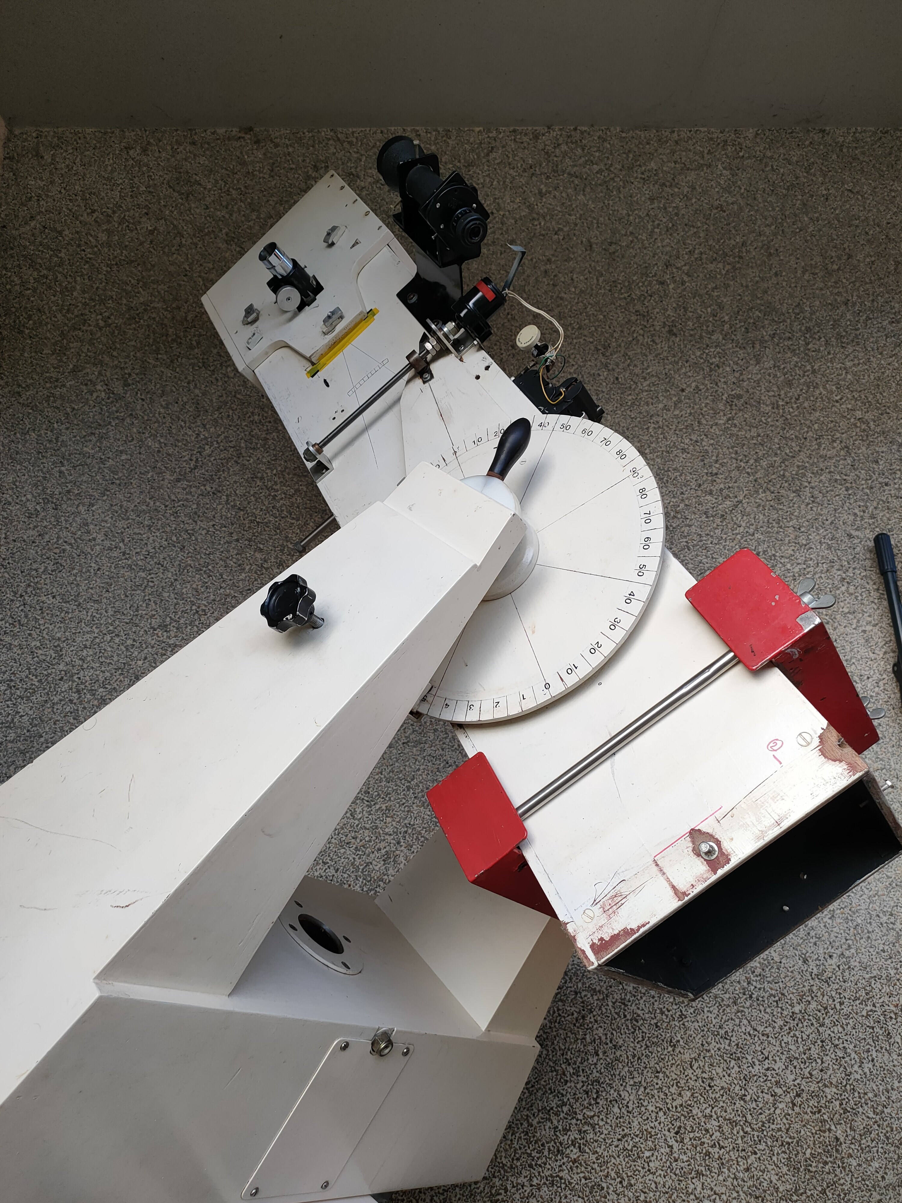

Les contre poids du télescope

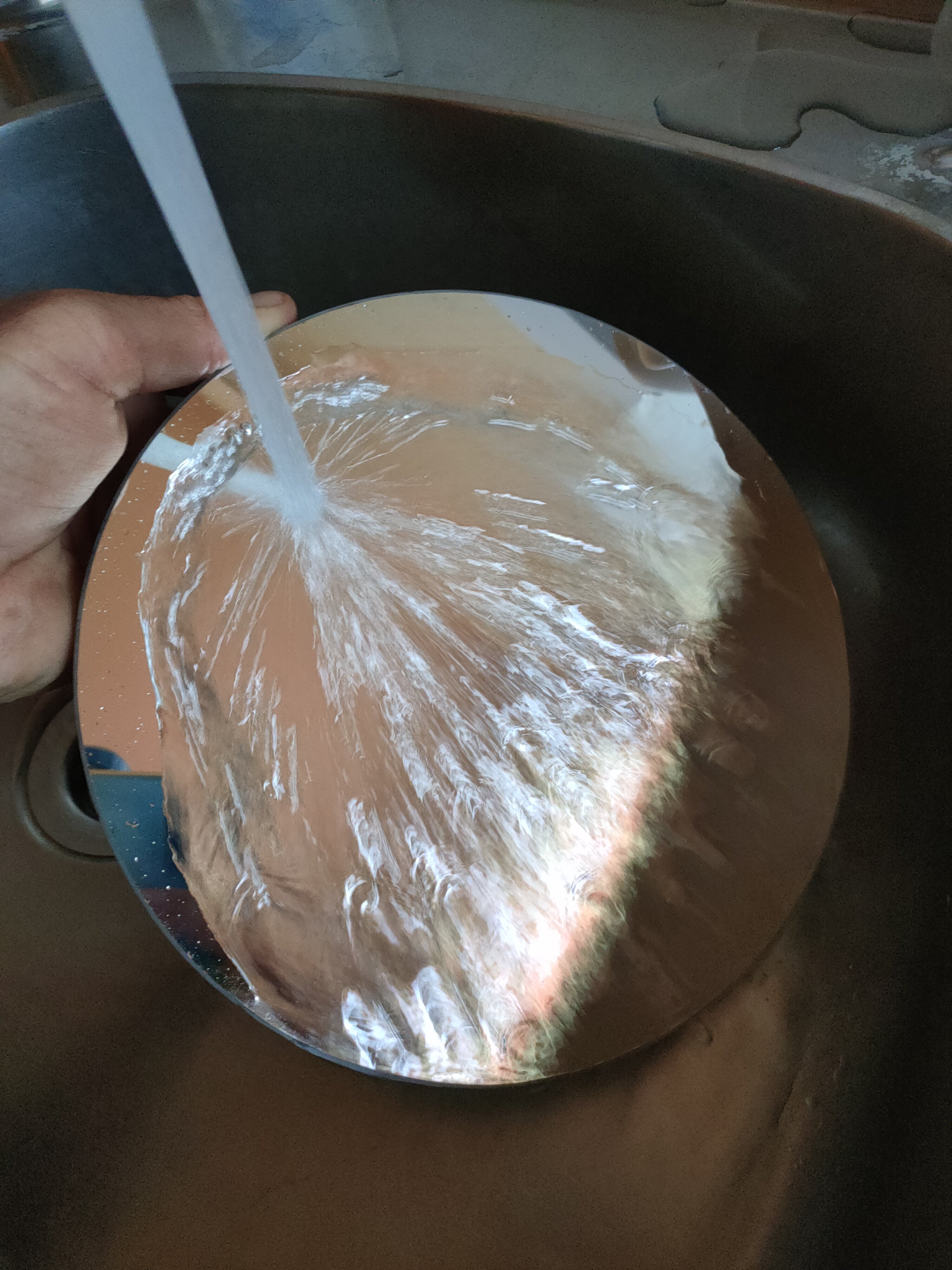

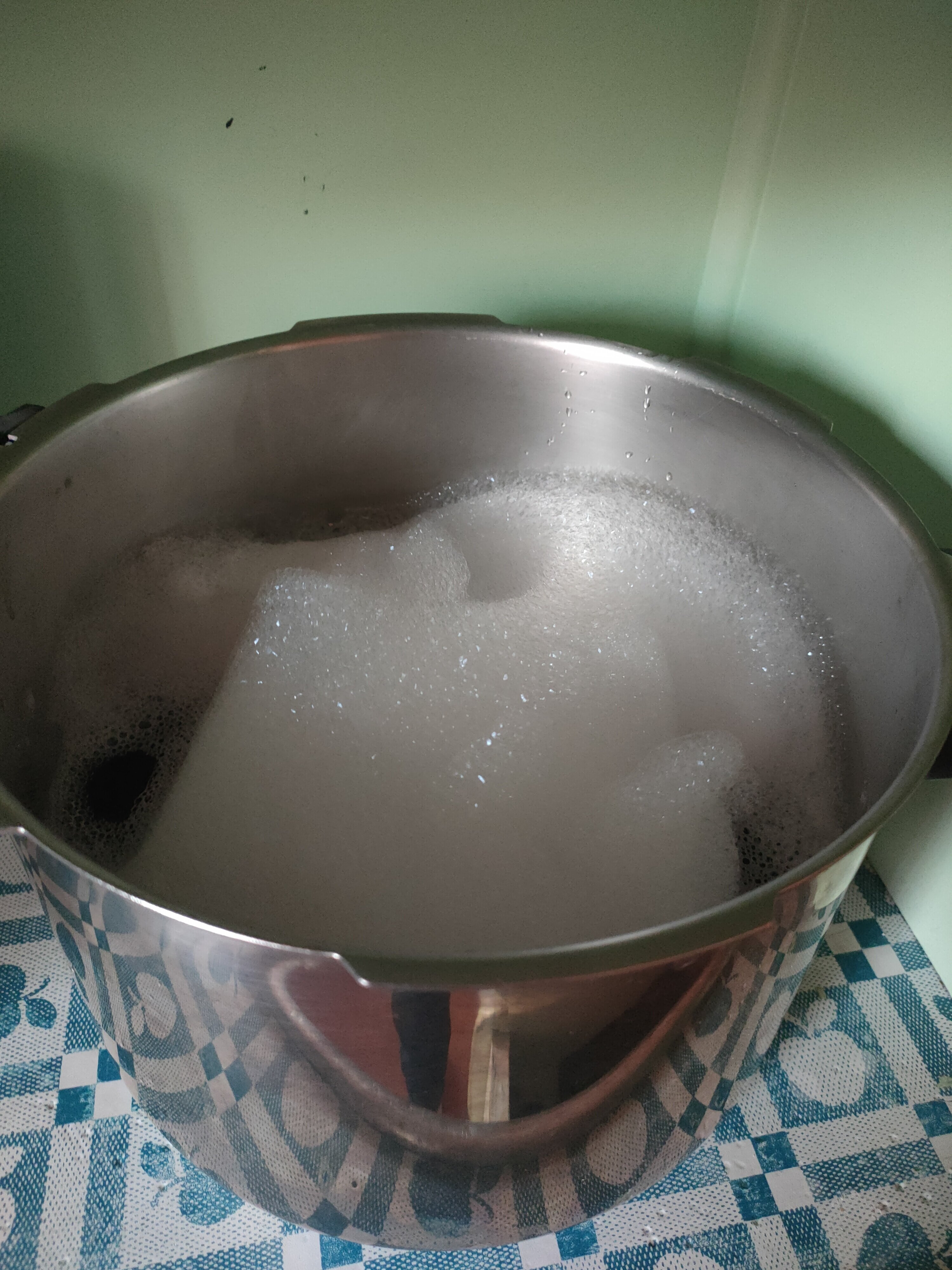

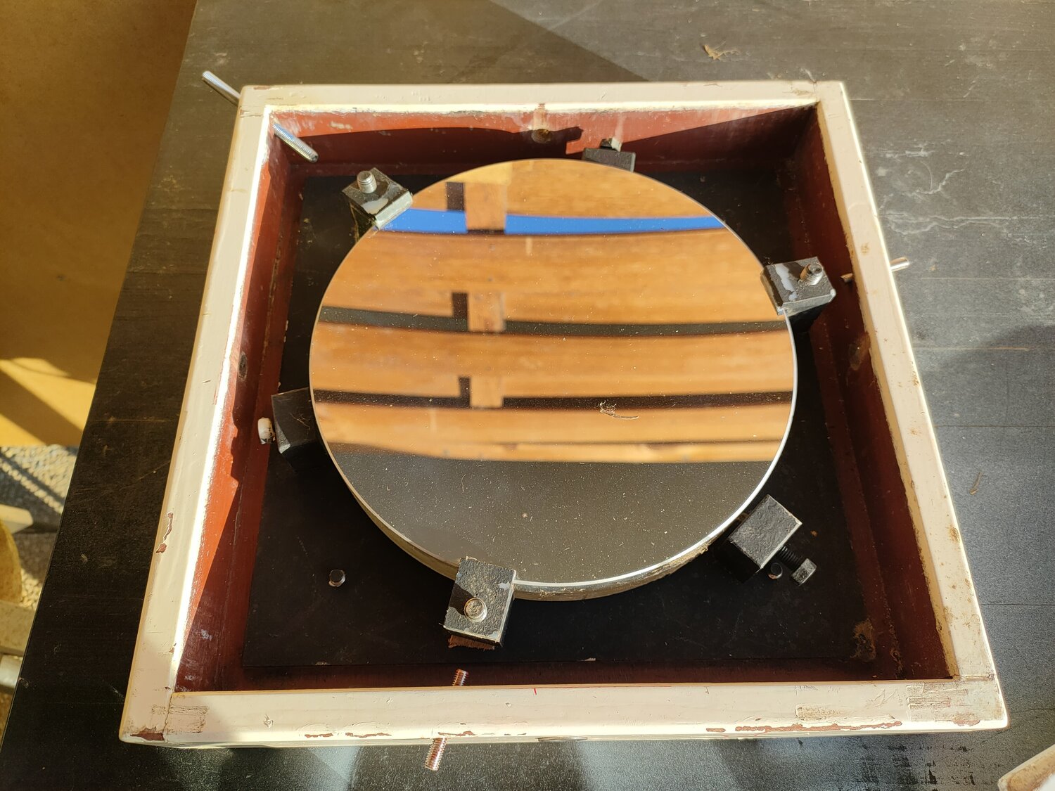

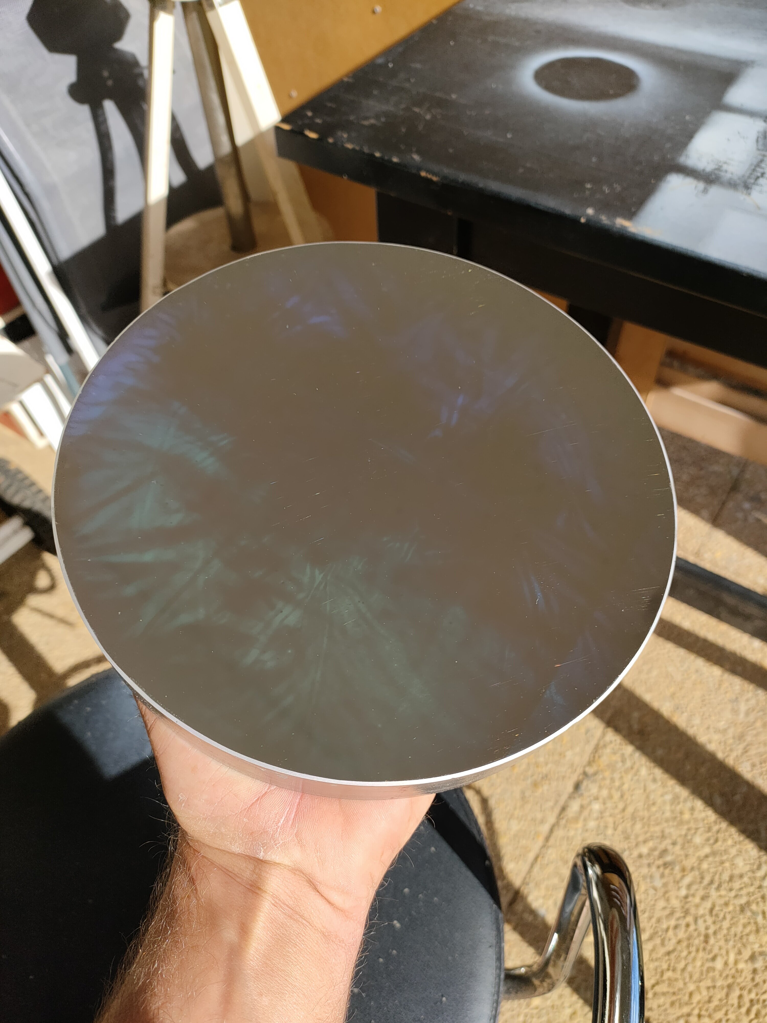

Rinçage sous l'eau qui élimine une grande partie des particules, mais pas celles qui sont collé.
Je peu voir apres qu'il y a des micro rayures sur toute la surface.
Micro rayure sans grande incidences j'imagine.
Puis il va trempé cette nuit dans de l'eau au pec.

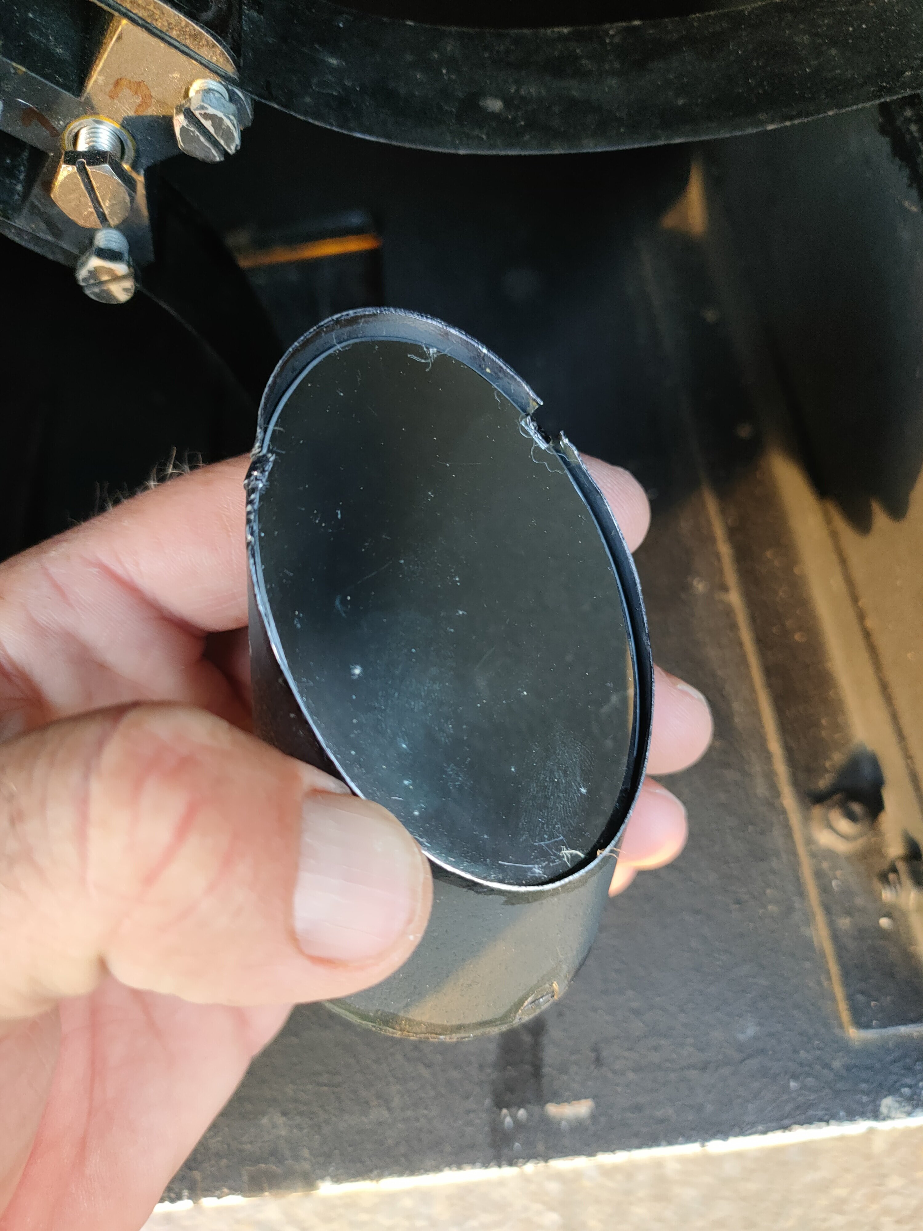

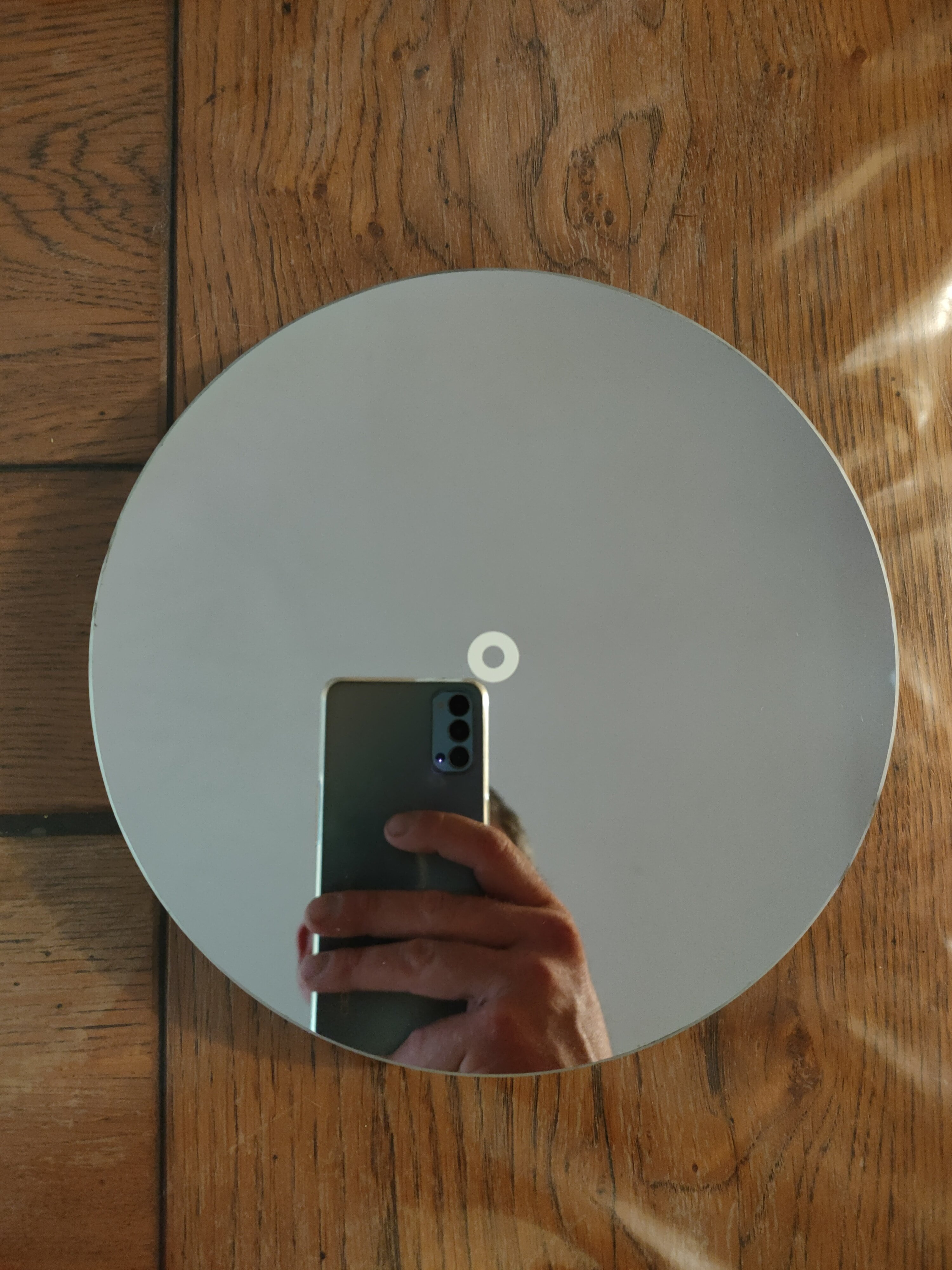

Le secondaire, bien sal aussi.
Avec une belle empreinte digitale.
Je ne vais pas le sortir de son
logement et vais le nettoyer a la vapeur d'abord, puis tout doucement avec un chiffons doux.
A première vu, pas de traces d'usure de l'aluminure.

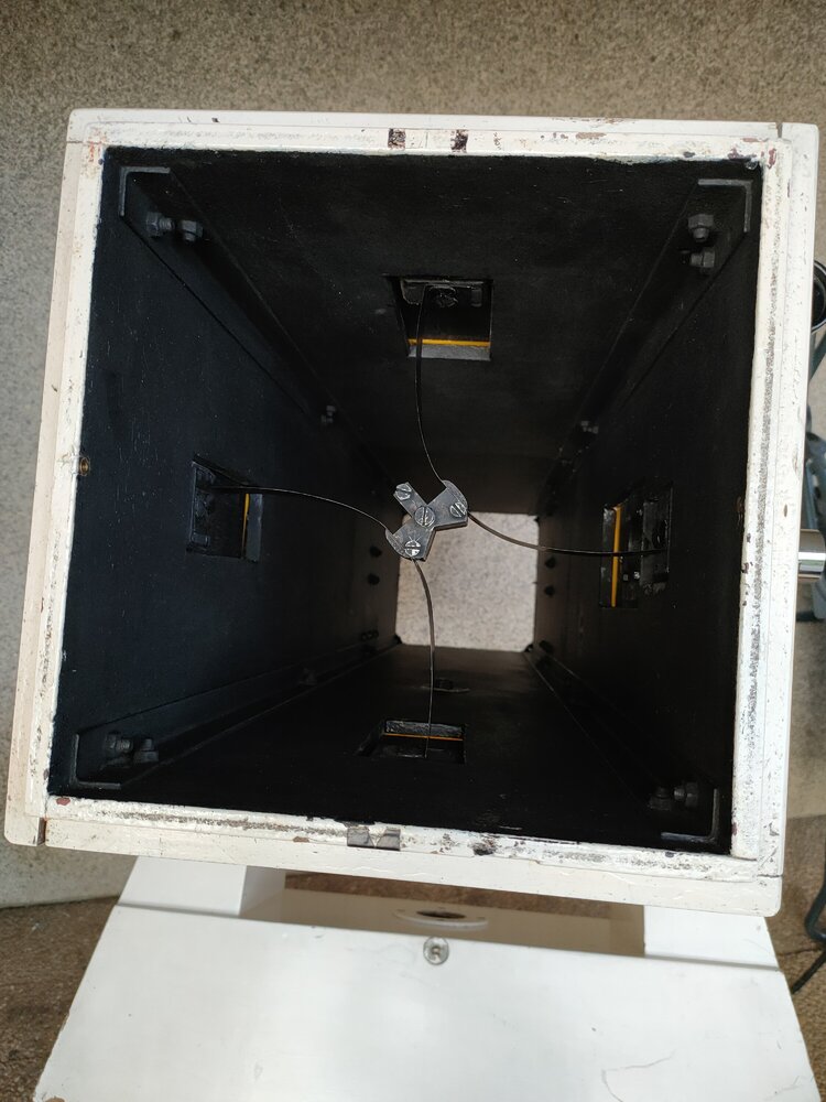

L'intérieur du tube a nettoyé également.

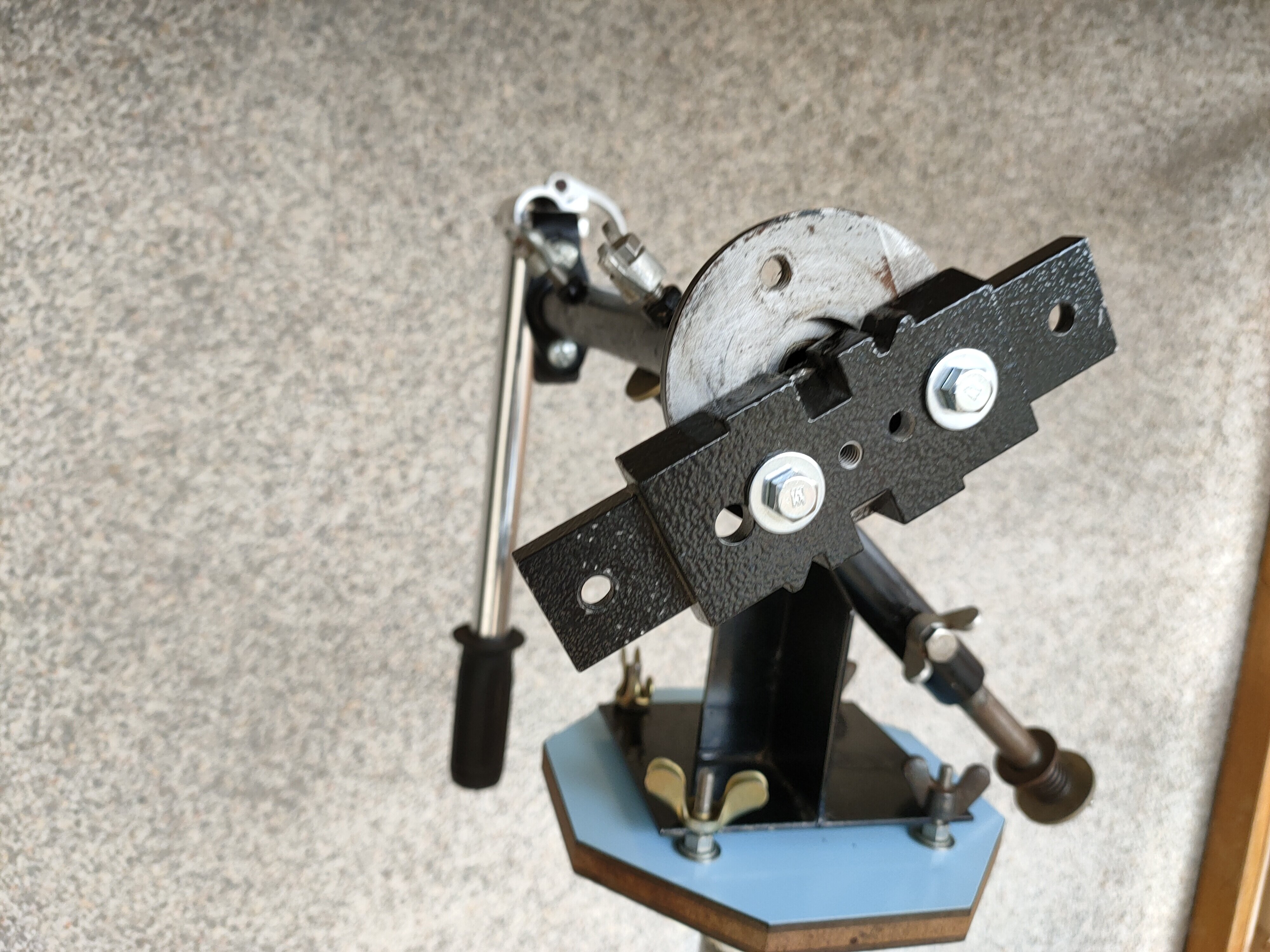

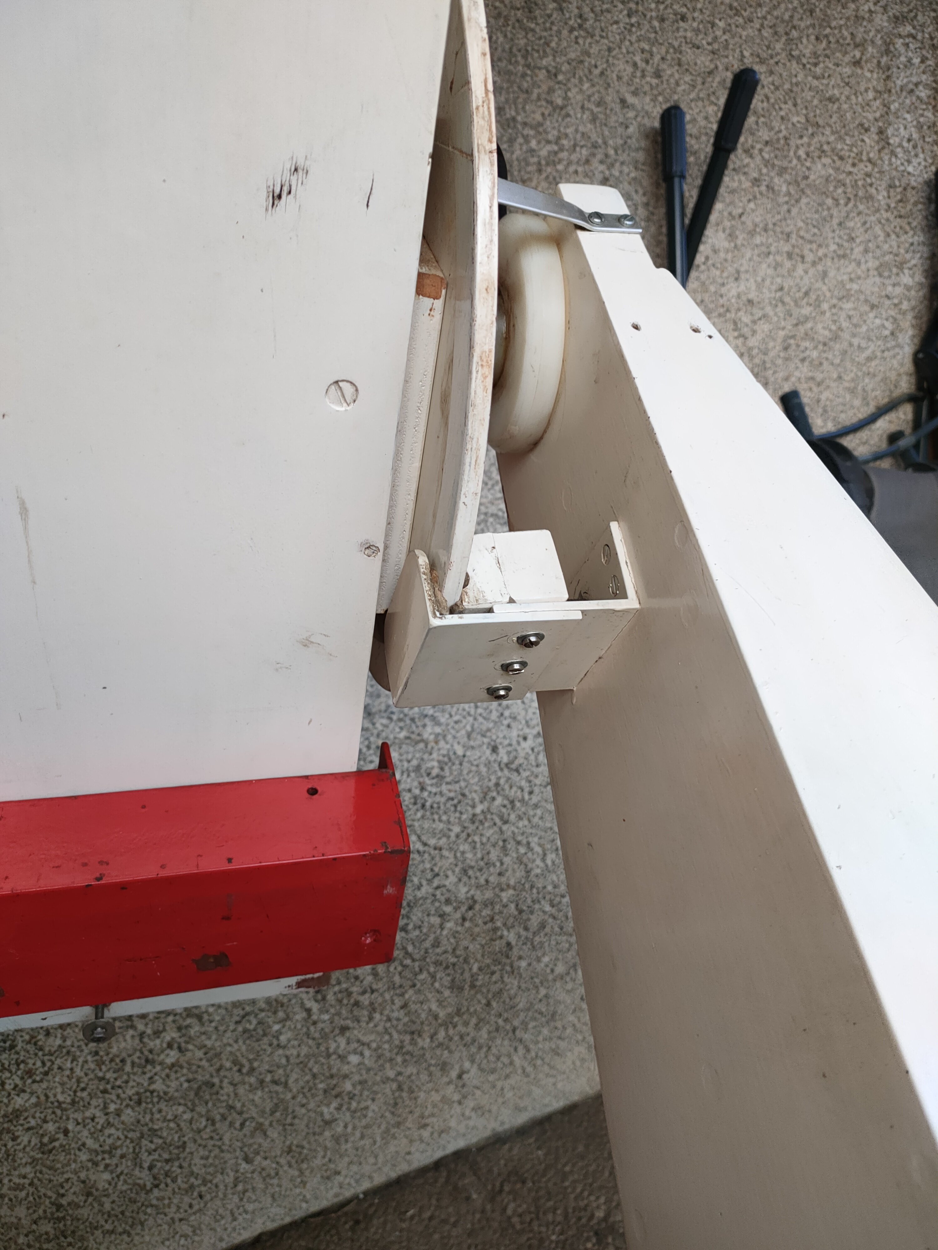

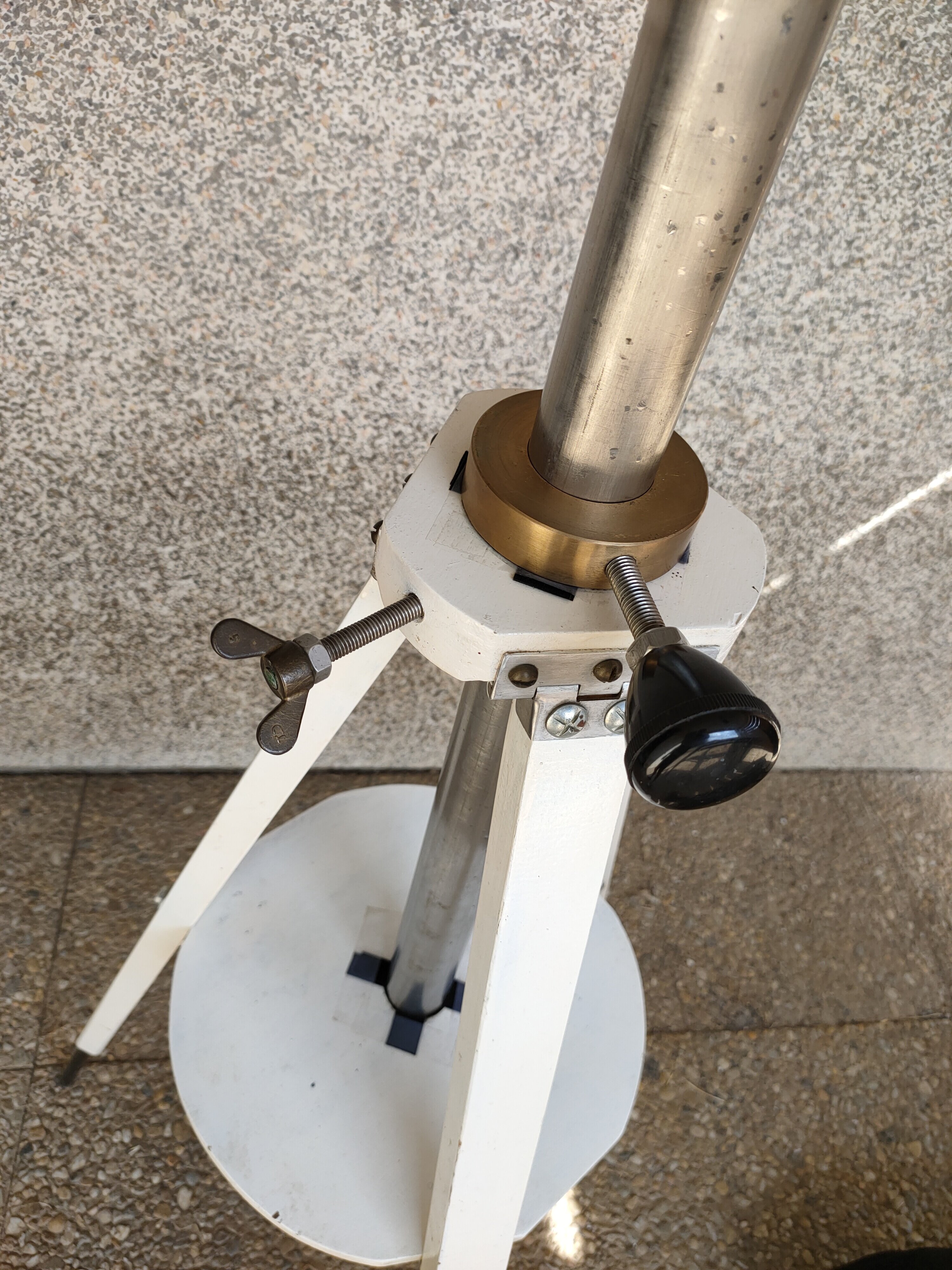

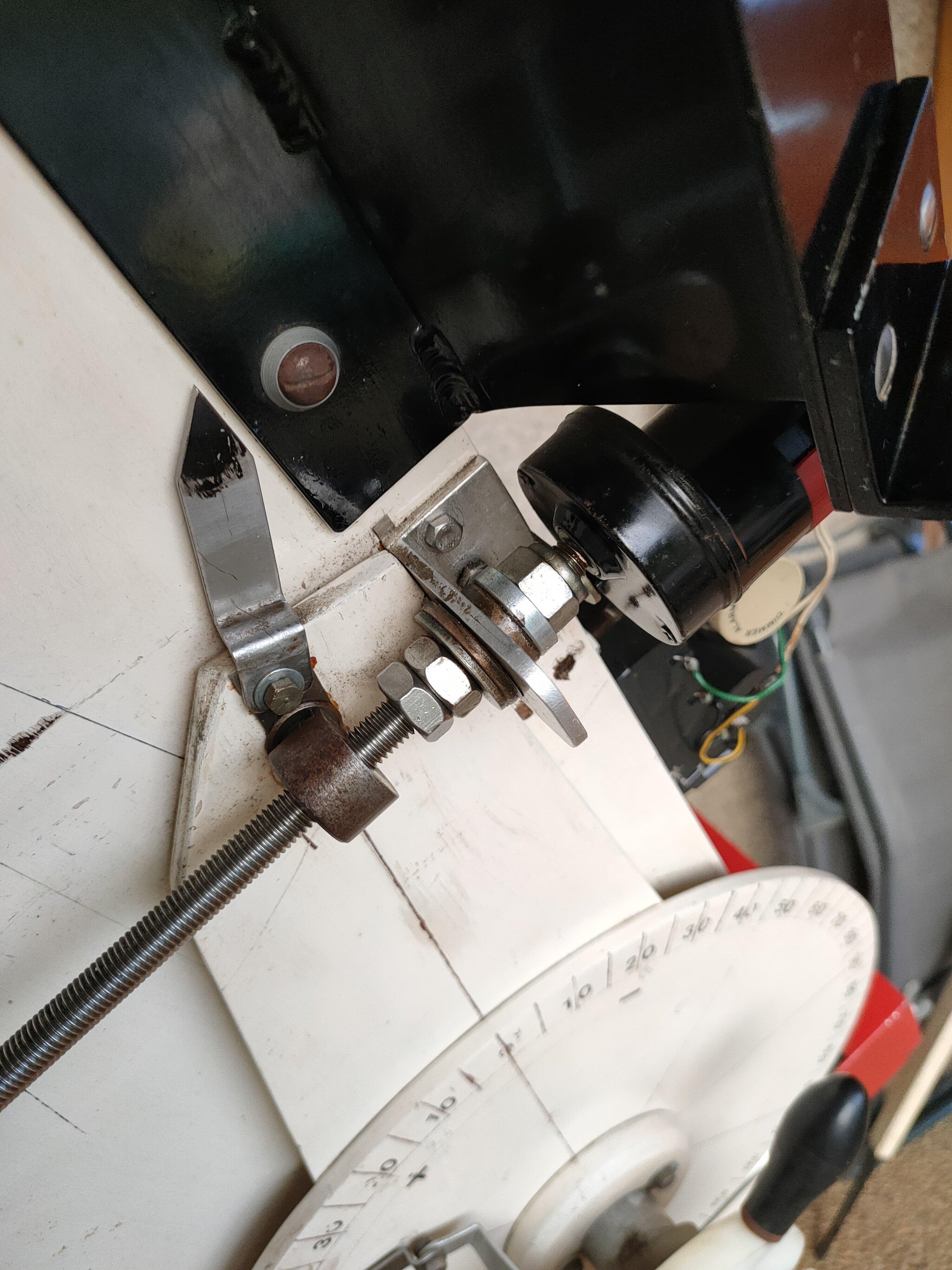

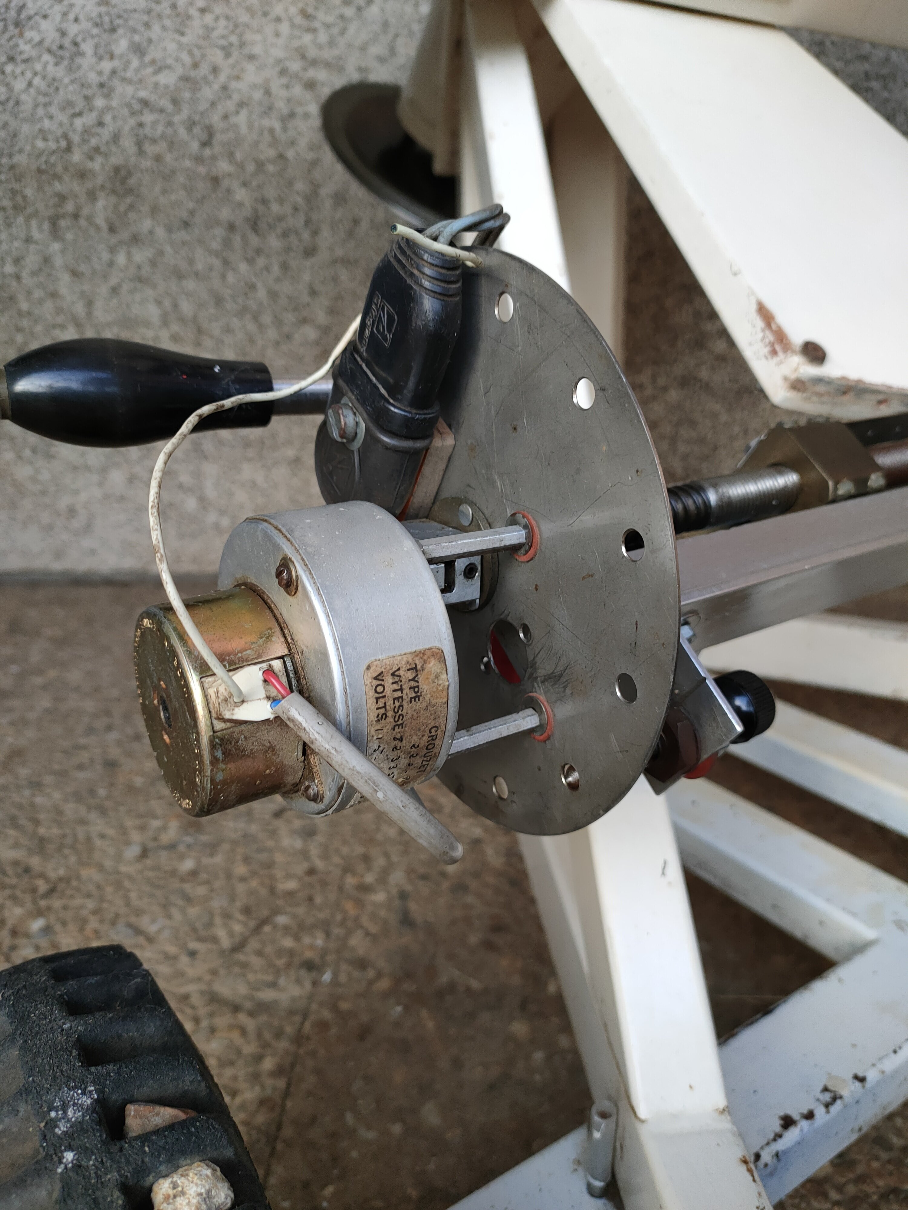

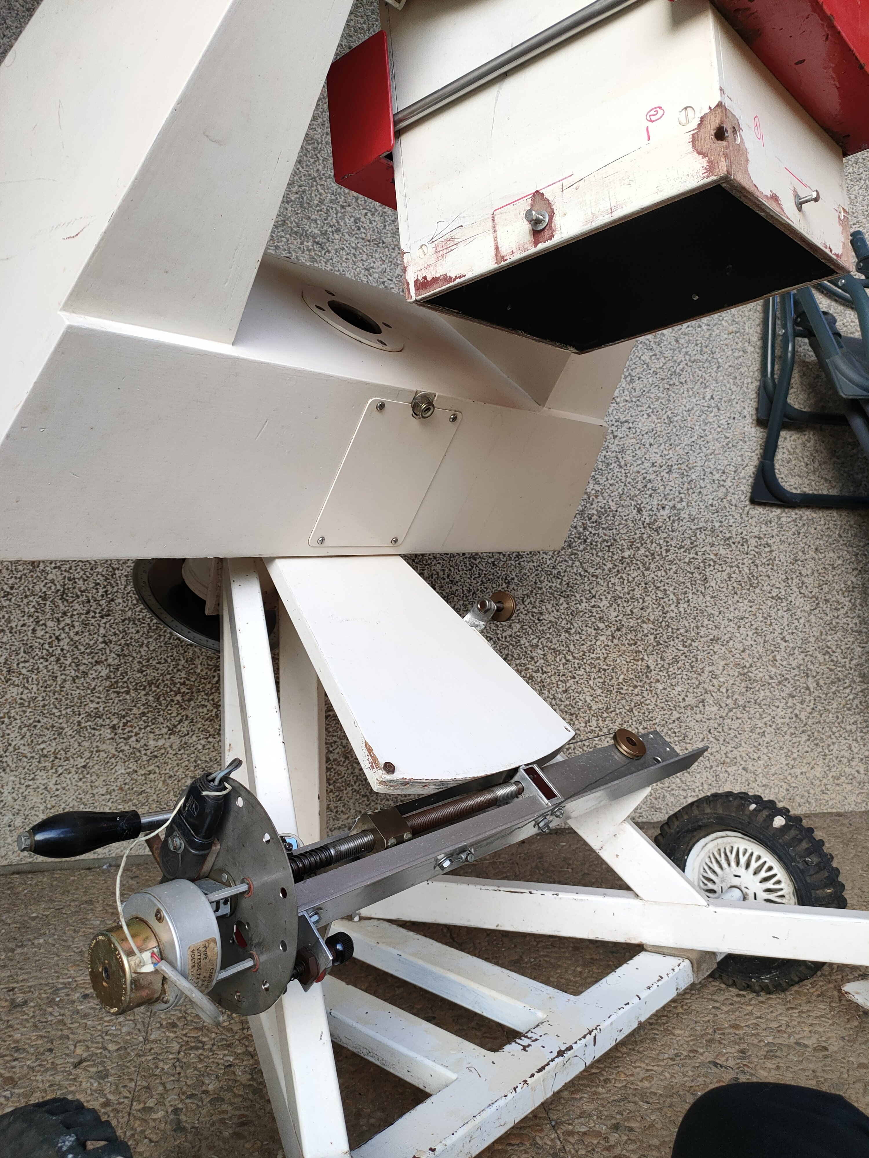

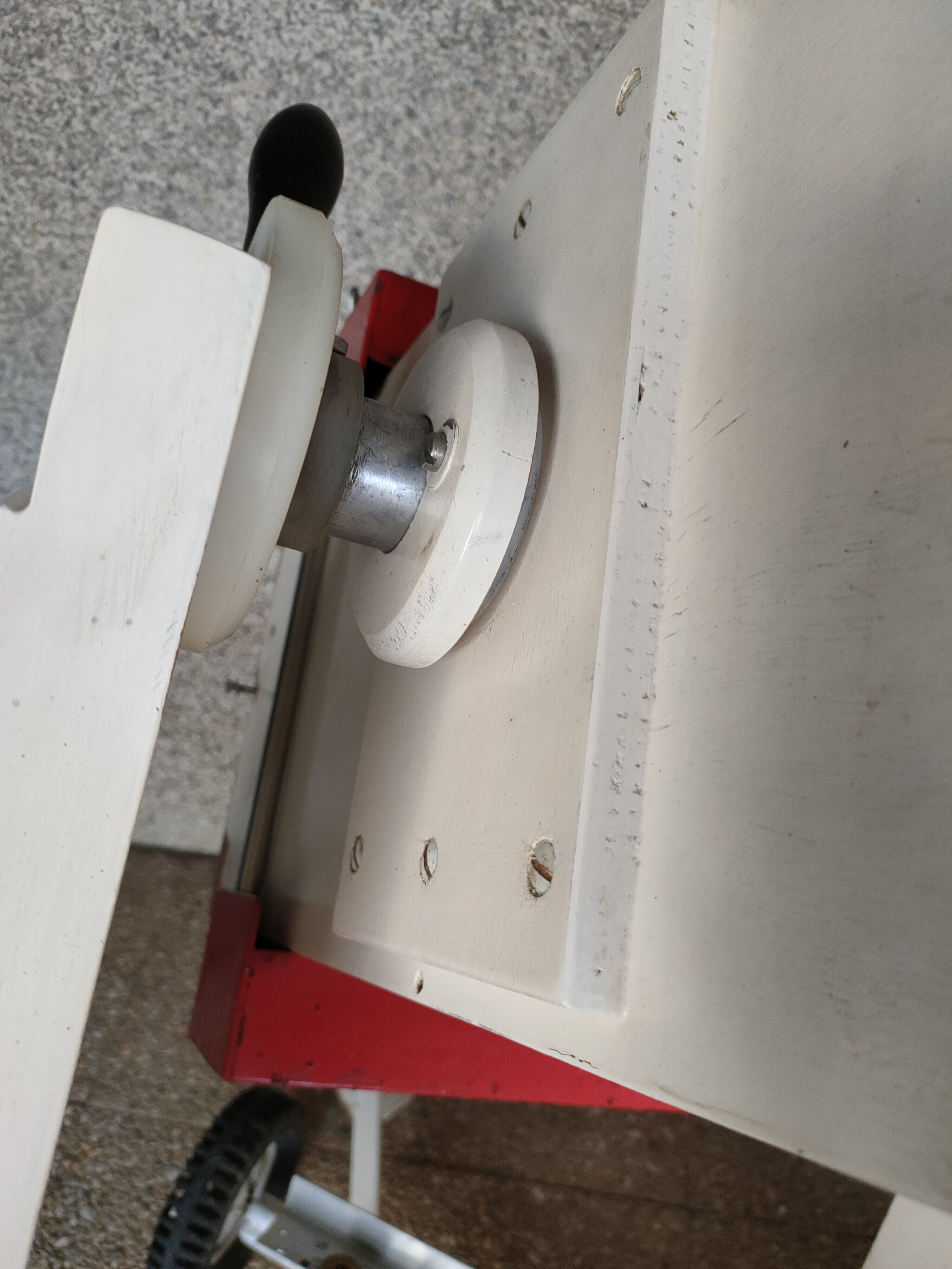

La monture, une fois, l'axe de la fourche nettoyé et resserrer.
Un petit bonheur, on peu suivre les objets en mode "presque" dobsonien avec douceur et sans le moindre jeux, plus de micro marche arrière.
Très agréable.
Le bonhomme qui l'a construit, c'était pas un rigolo quand même.
Peut être quelqu'un a connue ? Mr Amadieu a Courcelle sur seines dans le 27.
il y a une heure, Jorris a dit :
Tu ne peux pas le sortir ?
L'idéal serait de le laisser tremper dans une eau tiède avec un produit dégraissant dilué puis rinçage puis recommence puis rinçage à l'eau déminéralisé et séchage en position verticale. Un coton tige pour pomper les dernières gouttes. Il faut éviter de toucher au miroir, car il est fort probable qu'une particule dure fasse la même chose que sur ton primaire ....
Il y a 19 heures, cajuva a dit :

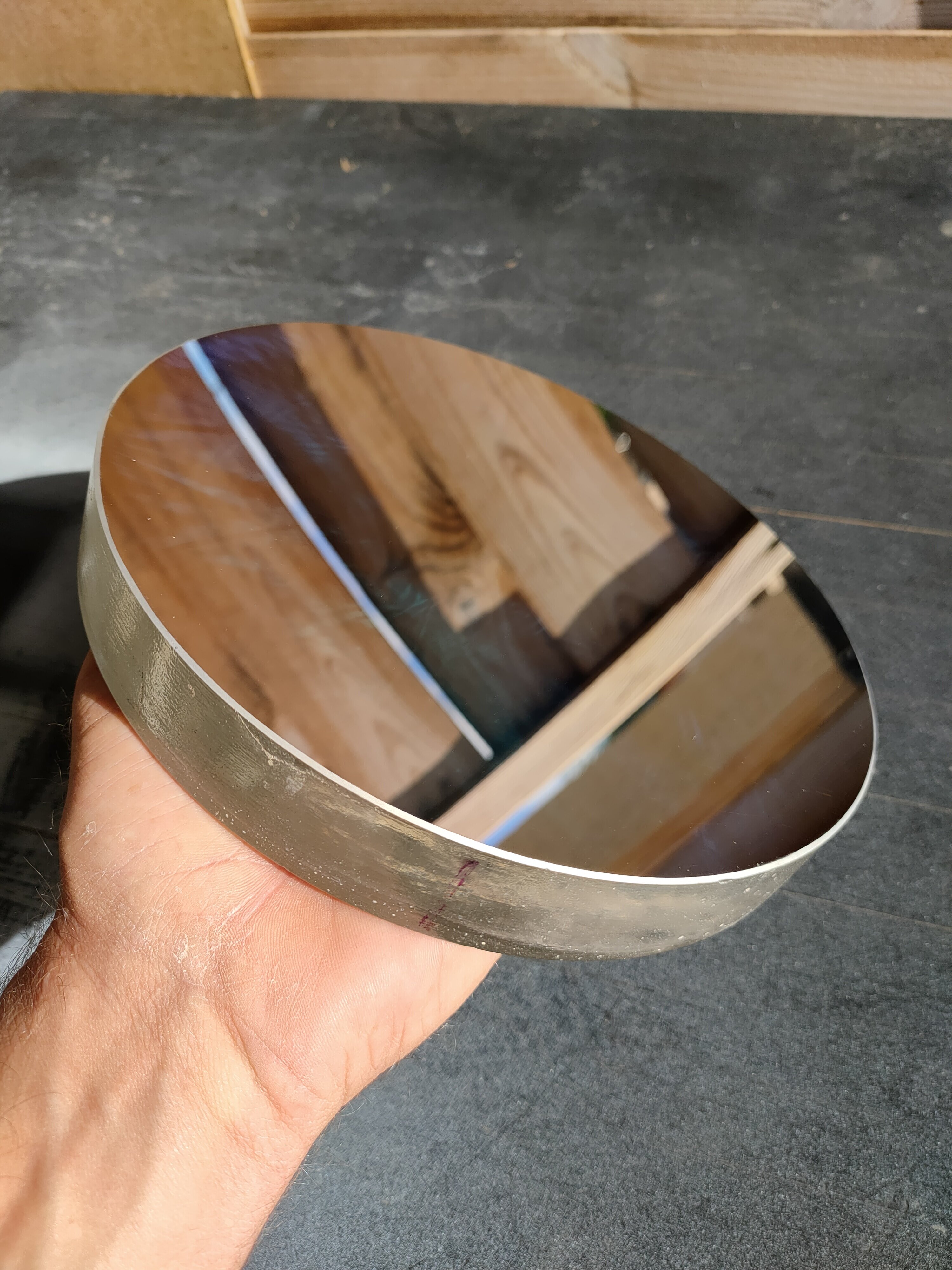

Ci, mais je préfère ne pas l'enlever du support.
Je l ais laissé tremper avec du coup, une demi-journée.
Voila le primaire bien propre, mais qui du coup révèle son défauts de surface sous certain angle.
Ca ira bien pour mon utilisation.
Avis au spécialistes, défauts d'aluminure ou de traitement optique ?

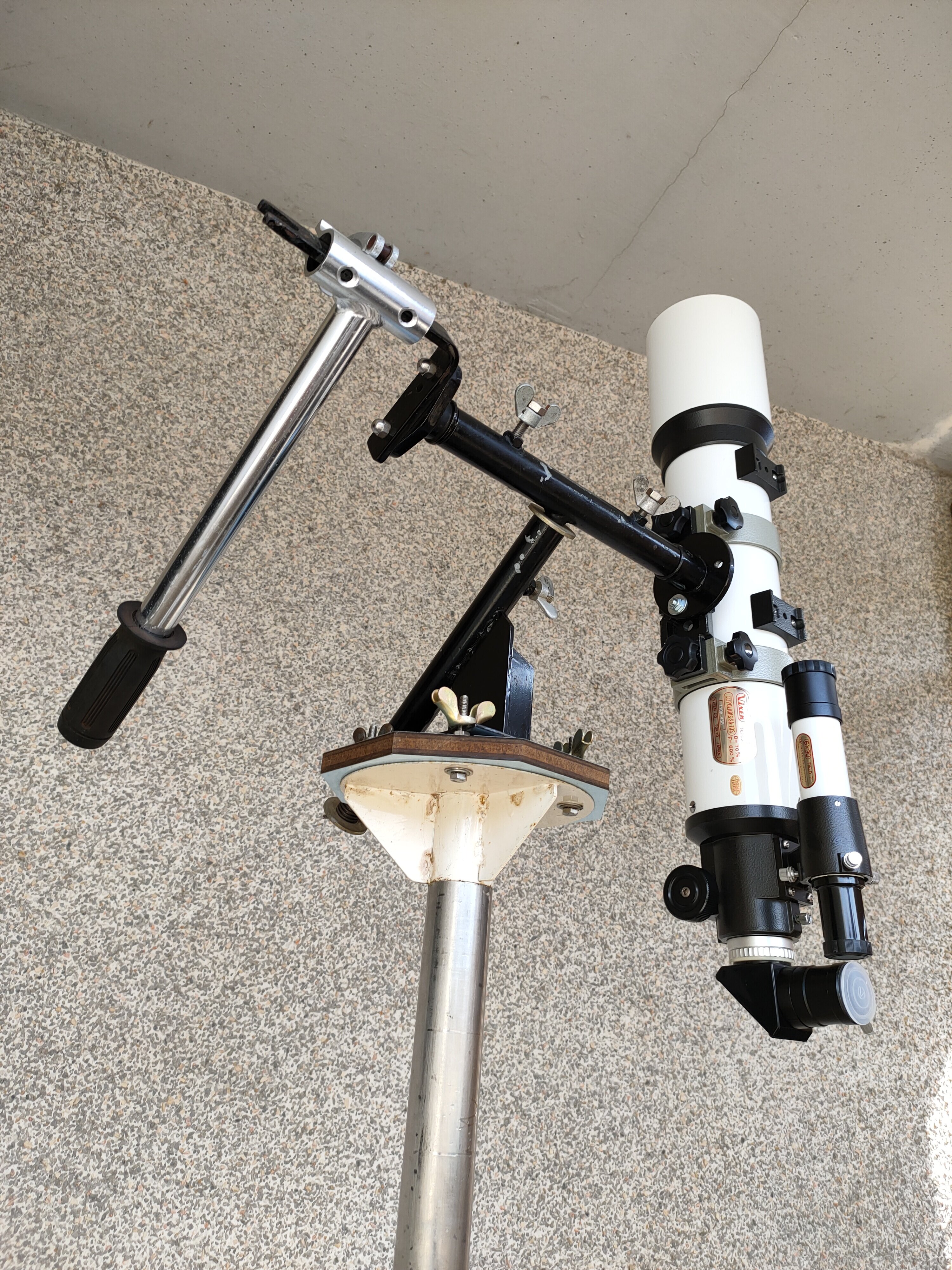

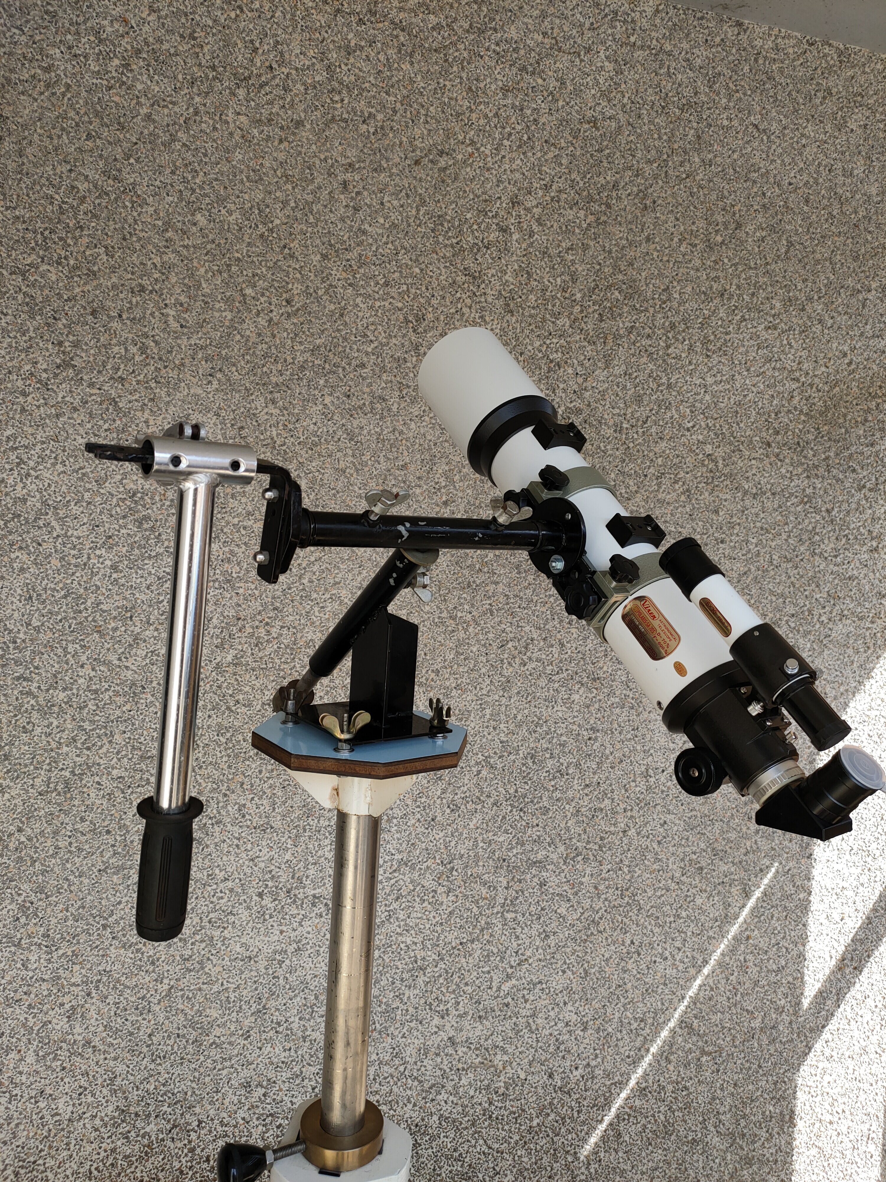

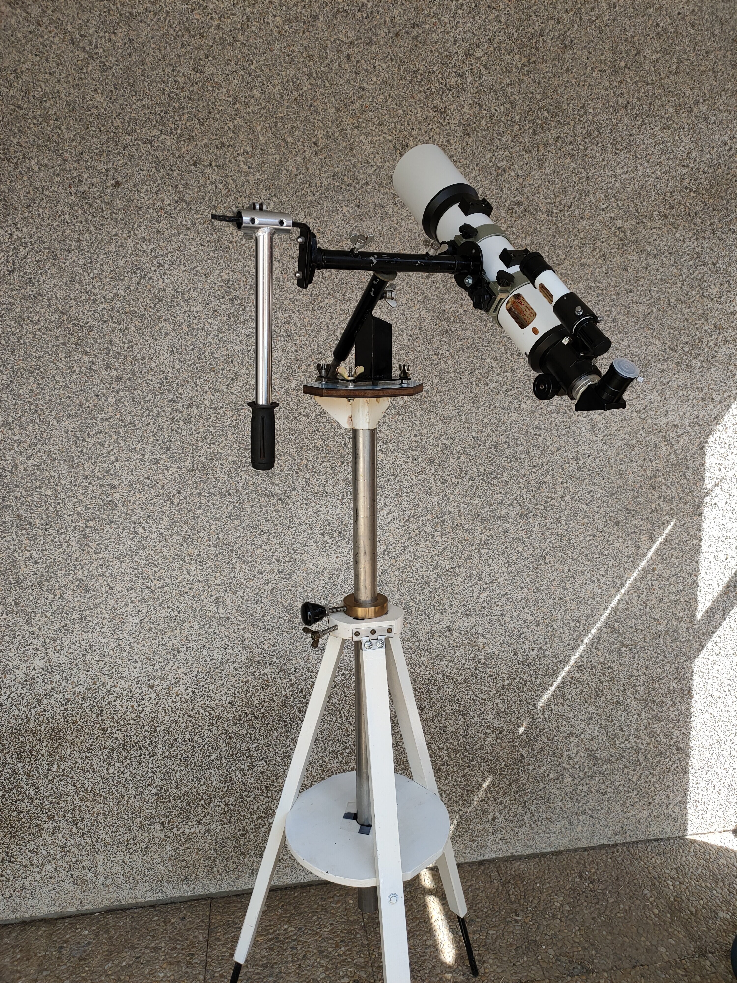

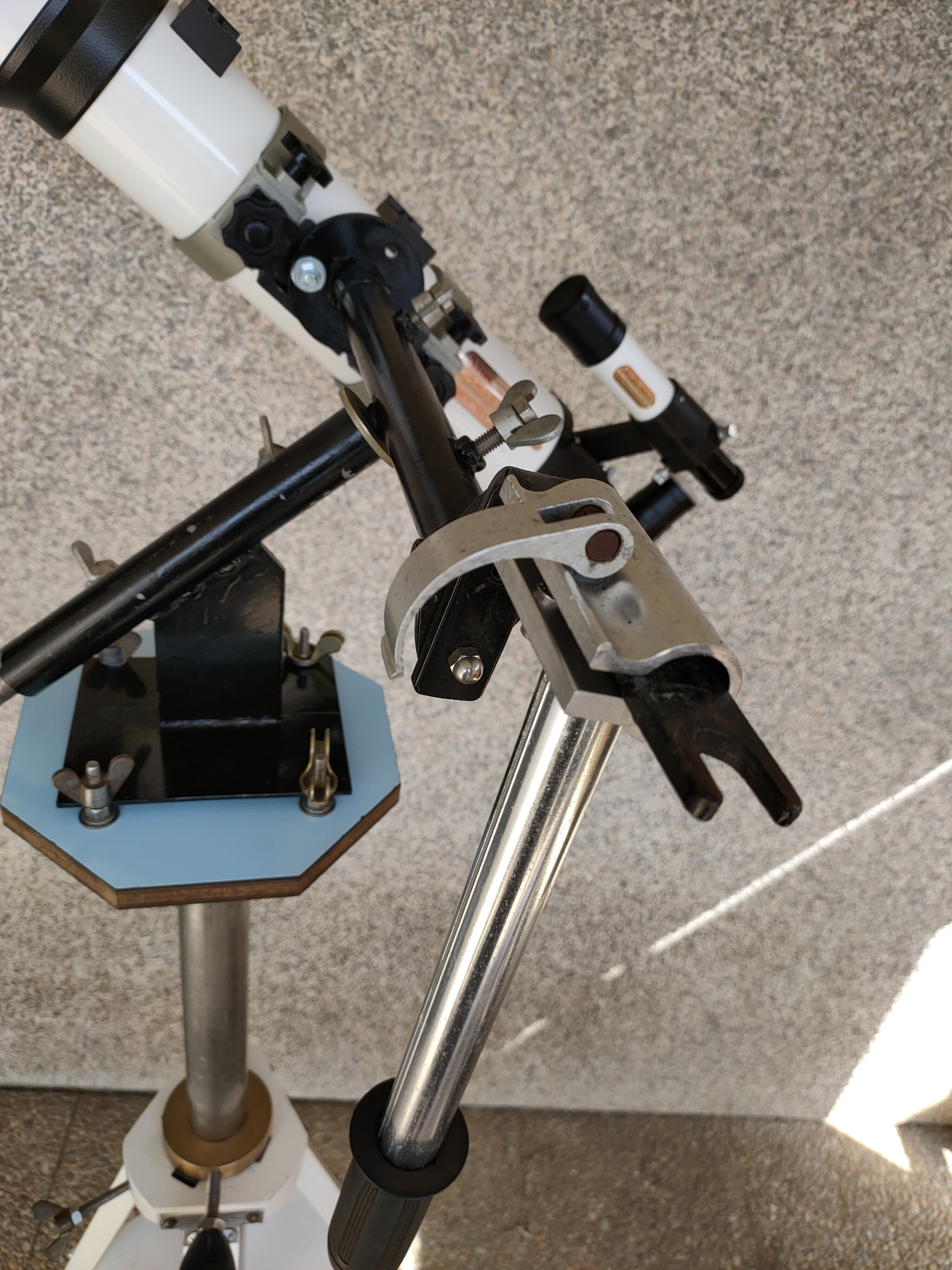

Une petite modification de cette monture a jumelles, construite de la même main que le Pierre Bourges.
Ajout d'une poignée, et remplacement du support a jumelles par une queue d'arronde.
Elle supporte bien ma petite Vixen, avec un équilibrage parfait, c'est plutôt très plaisant.
Elle est fluide, il n'y a même pas besoin de serrer les axes.
Ca fait une petite azimutale, avec ci besoin un axes supplémentaires qui suit le mouvement terrestres.
Tremblement tout a fait acceptable.
C'est vraiment nickel
