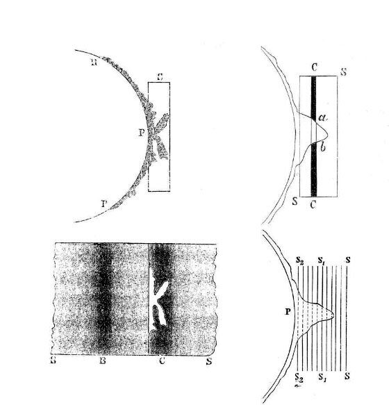

A chaque fois tes posts m'intriguent (comme tu images différemment de ce qu'on voit en général), est ce que tu pourrais expliquer la technique que tu utilises (assez simplement) ?
merciiiiiiiiii :)
@ Druidix
J'utilise la 1ère méthode d'observation des protubérances solaires "découverte" par Jules JANSSEN en 1868 et mise au point par HUGGINS ; et utilisé par Angelo SECCHI, Lorenzo RESPIGHI, ZOLNER.. pour observer et étudier les protubérances jusqu'à l'invention de spectrohéliographe et du filtre H alpha.
En gros : la lunette astronomique forme une image du soleil à son foyer. A ce foyer on positionne la fente d'un spectroscope de manière à n'admettre que le bord du soleil (là ou on peut espérer trouver des protus).
On observe le spectre solaire et particulière la zone rouge ou se trouve la raie H alpha qui se trouve assez bien isolée des autres raies.
En temps normale la raie est noire (en absorption).  Si la fente croise une protubérance alors la raie devient lumineuse (raie en émission).  On voit alors qu'une tranche de la protubérance.
Pour réussir à la voir en entier on ouvre davantage la fente de manière à la voir en entier.
Ces croquis sont extraits des livres d'astronomie solaire de l'époque.
Cette technique fonctionne très bien , notamment avec un spectroscope assez puissant  ( avec un réseau de 1000 traits/mm minimum). Avec un 600tmm ça fonctionne très bien mais le contraste est plus faible et le facteur d'atténuation lorsque la photosphère apparait est moins élevé donc peux présenter un risque si on ne maitrise pas la technique.
Mes 1ers essais ont étés fait avec un réseau diapo de 1000t/mm "scolaire" et ça marche très bien.
