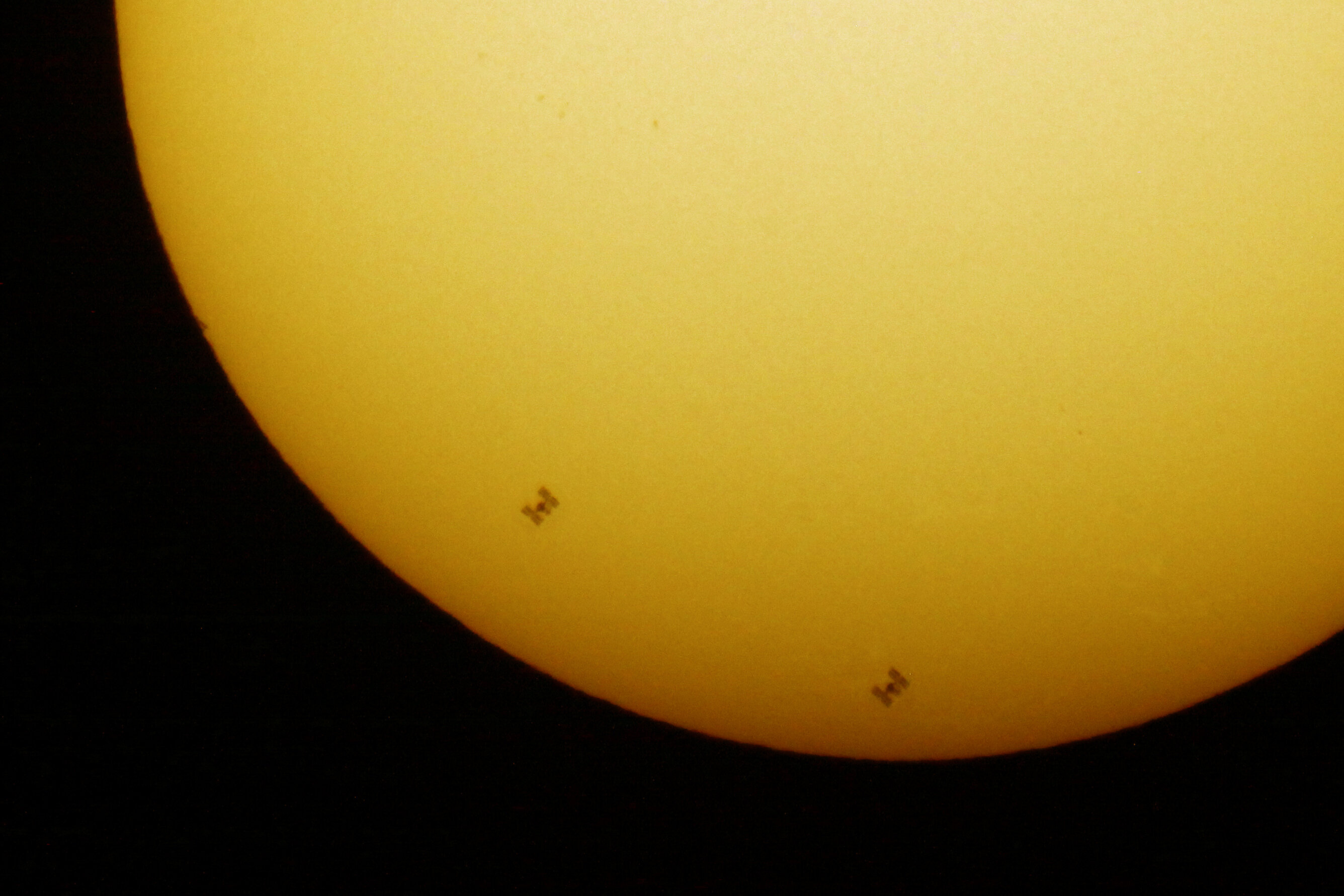

J ai eu le droit à un deuxième essai mais cette fois sans aucun nuages 👍.
Avec mon setup je n arrive pas à faire entrer le soleil entièrement dans le cadre, j ai du donc tronquer le haut de celui ci en voyant que ce transit serait bas.
(Faudrait que je regarde si je peut mettre  ensemble une barlow x2 et un réducteur 0,85 …)
rafale en 1/4000 et 1000iso
Mosaïque de 3 images, oui car y a un bout de panneau solaire sur la gauche.
80ed sur Heq5
canon 50d
barlow x2
filtre Astrosolar n5

Il y a 2 heures, olivufu a dit :
On comprend bien le sens des panneaux solaires sur ce superbe cliché !
Oui c est vrai vu comme ça!
Merci à vous trois
C est un challenge photo super intéressant à réaliser et finalement pas vraiment compliqué, faut juste être super synchro!!!
Bonjour: Merci pour le partage de ton image qui prend sans aucun doute beaucoup de patience et préparation.
Mais je me demande si c'est au début ou à la fin du transit?
Il y a 14 heures, VNA a dit :
Après le transit c est que du traitement d image et composition de la mosaïque (3 calques sous Photoshop).
Avant  c’est toute la préparation ;
-c est une mise en station approximative car sans étoile polaire,
-mise au point avec les taches noires du soleil
-cadrage en fonction du transit prévu
-Réglages du reflex; jpg et pas raw (pour éviter le busy), temps de pose ultra rapide (pour éviter le flou de bouger de la station) avec iso adéquate et pas oublier le mode rafale
-Puis déclenchement non stop des photos en rafale quelques secondes avant, puis j arrête quelques seconde après, cela a l aide d une horloge atomique (application)
Voila, faut essayer, c est vraiment sympa comme défi photographique !
