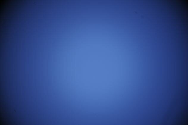

En regardant l'image de flat que j'ai fait avec mon APS-C et mon SC 210 réducté à F/6.3 (1200mm de focale), combinaison qui semble "bonne" pour faire du CP "avec un peu de champ"
  • Un capteur "full frame" type IMX410 ne se justifie pas pour une telle combinaison optique (ce serait intéressant si on considère un usage sur des optiques photo 24x36)
    • Un APS C semble donc "pcouvert" , mais le fall off (la perte de luminosité dans les coins) peut il être "compensé" au traitement?
  • les capteurs 4/3 IMX294  ne ferait pas perdre beaucoup
  • Le capteur carré IMX511 carré (1"de diagonale") semblerait "trop petit" mais le critère "pas d'amp glow" pourrait peut être apporter qq chose sous mon ciel "bortle 7"

Le cercle image corrigé du reducteur x0.63 Celestron est annoncé à 24 mm (ici par exemple), en fait c'est compliqué de trouver la vraie valeur. Pour l'avoir eu sur un C9XLT, c'est pas tout à fait 24 mm que j'avais remarqué, je dirai un peu beaucoup moins... Sur une ASI1600, taille de capteur proche de la 294, les étoiles étaient en saucisses sur une zone importante du capteur ce qui me conduisait à un crop assez sévère, plus qu'à cause du vignetage. Je ne parle même pas du guidage au DO qui se fait sur des étoiles dégueulasses, PHD2 est bien brave !
Vient ensuite la considération de l'échantillonnage et donc de la taille des pixels. La 294 sera un peu plus confortable qu'une 533. J'ai utilisé un peu la 533MC sur un RC8 à 1080 mm de focale, elle fait bien le job sur les petites galaxies. Le capteur est propre et surtout sensible ce qui est une bonne chose à F/D important et focale soutenue :)

Prendre un full frame pour au final cropper l image car le cercle corrigé du reducteur est moindre n à pas d utilité.
Même la asi2600 à une diagonal trop grande.
Prend une 294 ou une 533.
