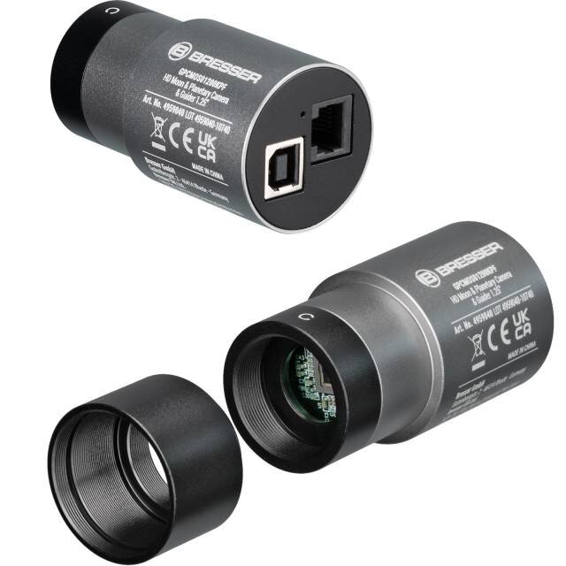

bonjour je compte faire l'achat d'une camera bresser,je n'ais pas beaucoup de budget,que penser vous de celle-ci,
  • Type de caméra : BRESSER GPCMOS01200KPF couleur
  • Capteur d'image : Capteur couleur SONY IMX225 CMOS
  • Sortie des formats image et vidéo : HD 1280 x 960 pixels (pour la vidéo 30-54,4 FPS)
  • Taille du capteur physique en pixels : 1280 x 960
  • Temps d'exposition réglables : 105ms à 16min
  • Binning : OUI, 1x1 et 2x2
  • Mégapixel : 1,2 MP
  • Taille du capteur : 4,8 x 3,6 mm
  • Taille des pixels : 3,75 µm x 3,75 µm
  • profondeur du bit : 8/12 bits non commutables
  • Autoguidage compatible ST-4 : OUI
  • Cadre en aluminium usiné par CNC
  • Boucle de sécurité sur le cadre de la caméra
  • Diamètre de connexion de la caméra : 1,25" ( 31,7mm)
  • Filetage de connexion de la caméra : Monture C + filetage pour filtre 1,25"
  • Connexion de la caméra au PC : USB 2.0
  • Tube d'extension pour monture C avec filetage pour filtre 1,25" inclus
  • Aucun filtre IR devant le capteur
  • Système d'exploitation : WINDOWS 10 + 11
  • ASCOM et WDM pilotes inclus
  • 400 mm - 41,2'x 30,9'
  • 500 mm - 33'x 24,7'
  • 600 mm - 27,5'x 20,6'
  • 700 mm - 23,5'x 17,7'
  • 800 mm - 20,6'x 15,4'
  • 900 mm - 18,3'x 13,7'
  • 1000 mm - 16,5'x 12,4'
  • 1250 mm - 13,2'x 9,9'
  • 1500 mm - 11'x 8,2'
  • 1750 mm - 9,4'x 7,1'
  • 2000 mm - 8,2'x 6,2'
