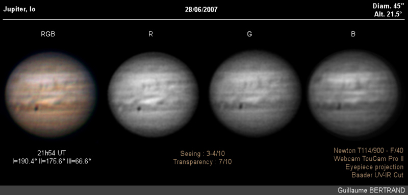

Salut tout le monde,
Après 2 semaines de nuages, pluies, orages etc...
enfin la possibilité de continuer à imager Jupiter.
Hier soir le ciel ce dégage enfin puis se recouvre
à 00h30. Juste le temps de faire quelques avi sur
Jupiter. Conditions aussi pourrie que d'habitude
niveau turbulence...au final une Jupiter toujours
correct pour un 114...mais quand même bien dégradé
par la turbulence notamment la couche bleue pleine
d'artefacts circulaires.
Lieu : St Laurent sur Sèvre (Vendée)
Latitude : 46°57'34"N
Longitude : 00°53'30"W
Date : 17/06/2007
Heure de l'observation : minuit heure locale
Instrument : Newton PARALUX 114/900
Oculaire/Grossissement : Projection Oculaire PL6.5mm
Monture : Heq5
Seeing S: 3-4/10, pfff no comment...
Transparence T: 7/10, bonne.
Vent : 0, Vent nul
WEBCAM toucampro II
Filtre : Baader UV-IR Cut
Logiciel d'acquisition : QcFocus + WcCtrl
Vitesse d'obturation : 1/50s
NB images/s : 10img/s
Luminosité : 50
Contraste : 50
Gamma : 0
Gain : 85
Saturation : 40
Nombre de Poses : 1500img cumulées
Logiciels de traitement : Paint Shop Pro, Iris, Registax 3
La grande tache rouge se couche tandit que le satellite
Io et son ombre transitent tranquillement devant le globe.
La perturbation mi-SEB n'évolue pas bien vite...l'aspect
générale est sensiblement le même que sur mes images du
16/06, STrD-2 c'est peut être un peu renforcé, il est en
tout cas bien visible au méridien. La zone équatoriale EZ
est bien active avec plusieurs festons. Malgré la mauvaise
résolution de mon image on peut deviner que la bande
équatoriale nord NEB semble bien animée, on peut distinguer
quelques irrégularités avec des zones plus blanches qui
semblent correspondre à des "rifts". Pour finir la bande
tempérée nord NTB, qui était début Juin bien reconstitué
sur cette partie du globe est maintenant plus pale.
Amicalement,
Guillaume B.
Il y a quand même pas mal de détails et Io ressort quand même bien sur le disque jupiterien. Pas évident à réaliser au 115.
Albéric
Et il fait encore des ravages ! Hier je me suis contené d'observer la lune (et en faire quelques images) et Jupiter. Pour la lune, j'ai bien vu que la transparence était mauvaise et le traitement va être encore difficile je pense.
Je te redis encore une grand bravo Guillaume !
Marie
Comme pour moi la couche présente beaucoup d'artefact tout autour.
Encore une fois c'est un 114. Vu le résultat que j'ai obtenue avec un 250 chapeau bas. N'as tu pas comme moi un petit problème de chromatisme :?:
ca y est guillaume a encore frapé !!! etonnant que cela bave autant sur la couche verte, c'est logique par rapport au rouge mais ca devait tout de mm turbuler.
Wé pas mal Guillaume!!
Moi aussi j'ai capturé quelques images de la rencontre elle sont en cours de traitement mais elles ont pas l'air terrible comparé aux tiennes...
Chouette, rev'là Guillaume et son 114 de course ! ;)
Encore BRAVO, je reste encore une fois bien calé sur mon derrière, admiratif devant la somme d'infos que tu arrives à faire cracher face à toutes les conditions difficiles rencontrées (hauteur faible, turbu mauvaise, diamètre du scope, ...) ! :D:)
Bien joué l'ami, tu maîtrises vraiment parfaitement ton outil, et le traitement ! :cool:
Bon ciel !
Vincent
Merci à tous pour vos commentaires ;)
Marie >> Pour imager la lune faut quelle soit beaucoup plus haute, avant hier elle était seulement à une dizaine de degré au dessus de l'horizon...c'est mauvais.... Faut que tu retentes lorsquelle sera au zénith.... :)
dob250 >> Pour le chromatisme, ouais.... j'en ai à cause de mes oculaires, pas du haut de gamme...de simple ploss. Sinon pour la couche bleu, comme je te le disais sur ton post, c'est normale quelle soit moins bonnes que les autres.
