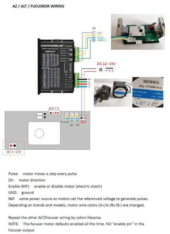

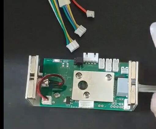

- Un module d'azimut qui ressemble à celui du kit Ez Push to qui contient le même capteur magnétique mais des connecteurs en plus :
  - connecteur 2b alimentation 5 à 15V relié au connecteur Jack pour le câble USB livré (comme le Ez Push to kit)
   - connecteur 6b RJ45 pour le câble RJ45, relié au module Altitude (comme le Ez Push to kit)
   - connecteur 2b Ref pour envoyer l'alimentation sur les contrôleurs de moteur
   - connecteur 4b AZ à relier au contrôleur du moteur azimut
   - connecteur 4b ALT à relier au contrôleur du moteur Altitude
   - connecteur 3b Focuser à  relier (en option) au contrôleur du focuser
   - un connecteur 4b GRTV ??? qui permet? une commande Joystick ???
   - un connecteur 5b (qui touche la tôle du capteur) ???
- Un module d'altitude que je soupçonne être le même que celui du Ez Push to (capteur magnétique)

On peut, en utilisant 2 connecteurs supplémentaires, brancher 2 contrôleurs de moteur pas à pas (que Romer ne fournit pas mais qu'on trouve un peu partout)
https://fr.aliexpress.com/item/32903025978.html?_randl_currency=EUR&_randl_shipto=FR&src=google&aff_fcid=52c1adfa9cbc4a51974c44a1478a7ab4-1655398995290-08176-UneMJZVf&aff_fsk=UneMJZVf&aff_platform=aaf&sk=UneMJZVf&aff_trace_key=52c1adfa9cbc4a51974c44a1478a7ab4-1655398995290-08176-UneMJZVf&terminal_id=7cd4de253d0b44369fcad1e60501aef1&afSmartRedirect=y
et les connecter chacun à un moteur pas à pas (non fourni mais facile à trouver). Un moteur est relié par un système à friction, pour que l'on puisse continuer à pousser le télescope à la main à l'azimut et l'autre à l'altitude.

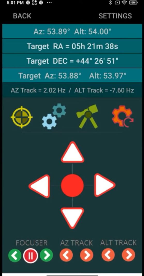

Il y a 2 heures, hpspt a dit :
1 - A priori, c'est l'application Ez Push to qui gère le kit Ez Goto en Android ? comment ?
2- Peut-on, avec les 2 connecteurs restants, câbler un joystick ou un truc comme ça pour un déplacement manuel ?
Avec cette fonctionnalité du téléphone ?
aaaaaaaaaaaaaaaaaaaaaaaaaaaaaaaaaaaaaaaaaaaaaaa.png.fa7f12fcc44c8da17b6739c808f2a62c.png

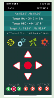

A propos du dernier post de Patcubitus: d'où sort la dernière image avec les 4 flèches : je n'ai jamais vu cette fonction dans l'application Ez Push to. Comment fait-on pour y accéder ?
Ce n'est pas dans l'EZ Push To, mais dans les fonctions de l'EZ Go To.
L'image est en bas, à gauche dans la présentation du kit :

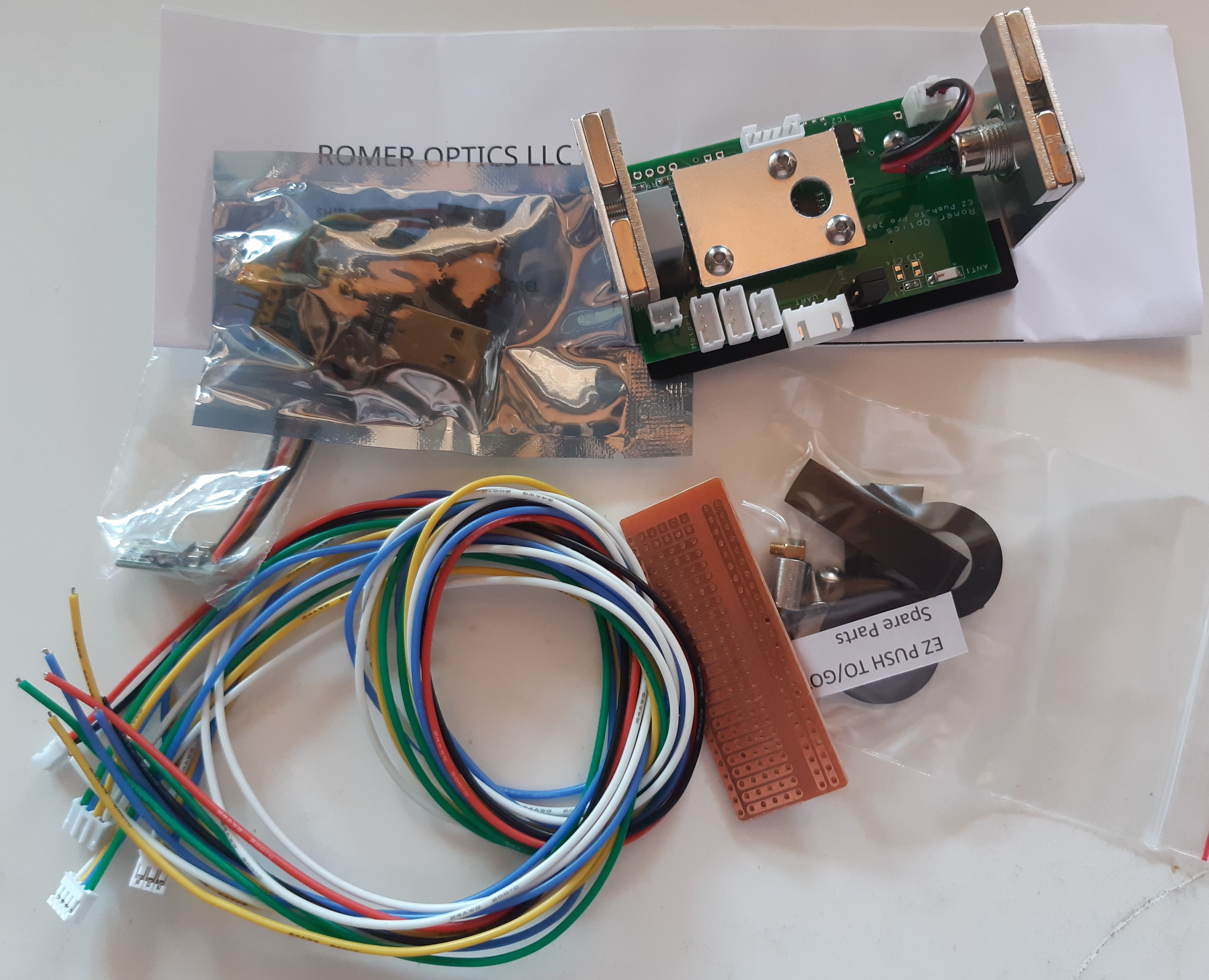

Bonjour, pour info, je viens de commander le Ez Goto Upgrade
https://romer-optics-llc.myshopify.com/collections/coma-fee-dobsonian/products/ez-goto-upgrade
de Romer : la carte Azimut, l'aimant, la tôle de centrage, les câbles et connecteurs (pour 85$ plus frais de port).

J'ai reçu le kit Ez Goto Upgrade de Romer (après m'être fait arnaqué par La Poste de 26€)
(J'ai aussi reçu (cadeau), l'adaptateur pour pouvoir le piloter en USB avec un PC)
Je l'ai installé sur mon télescope et je commence les tout premiers essais.
