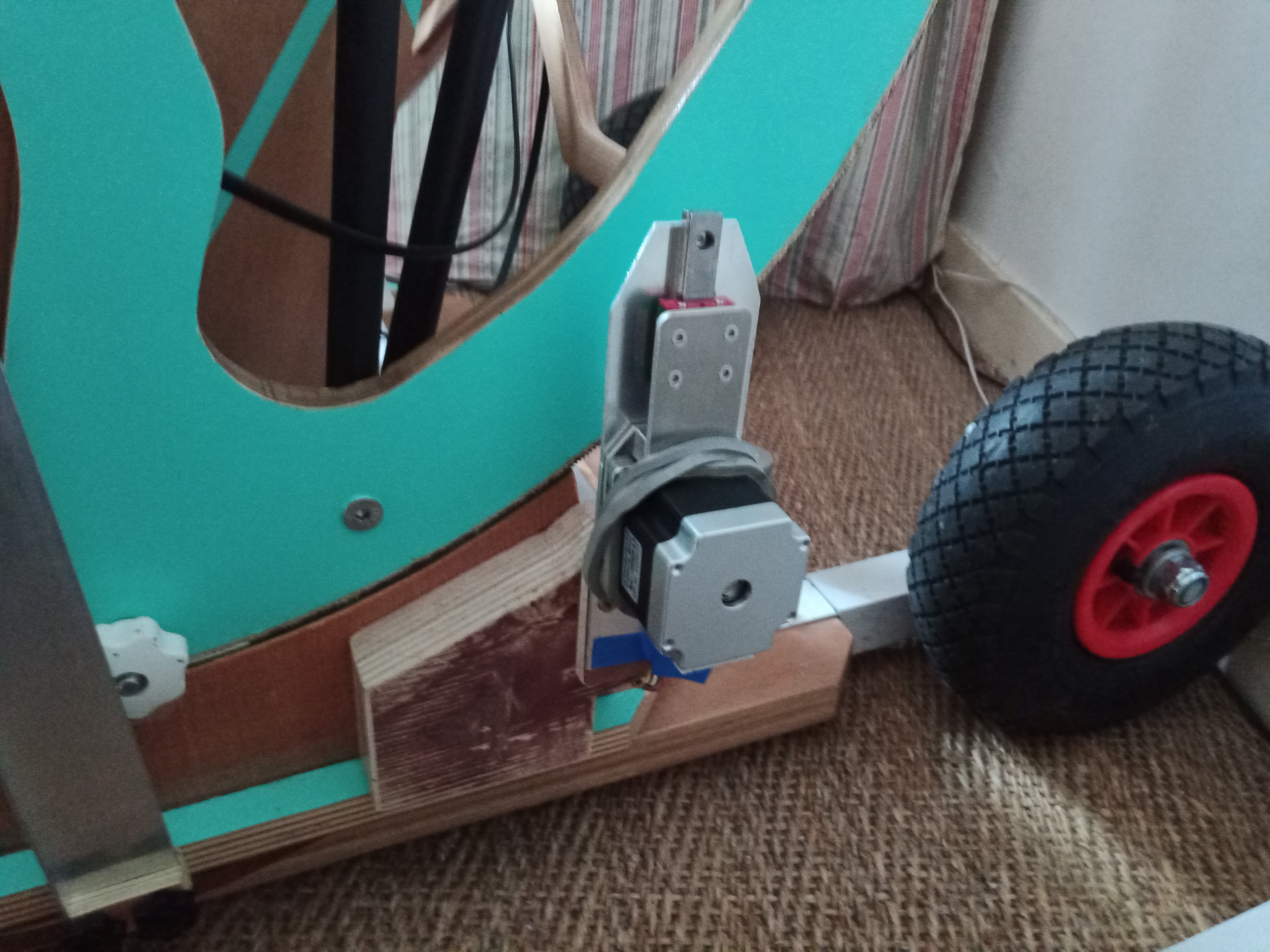

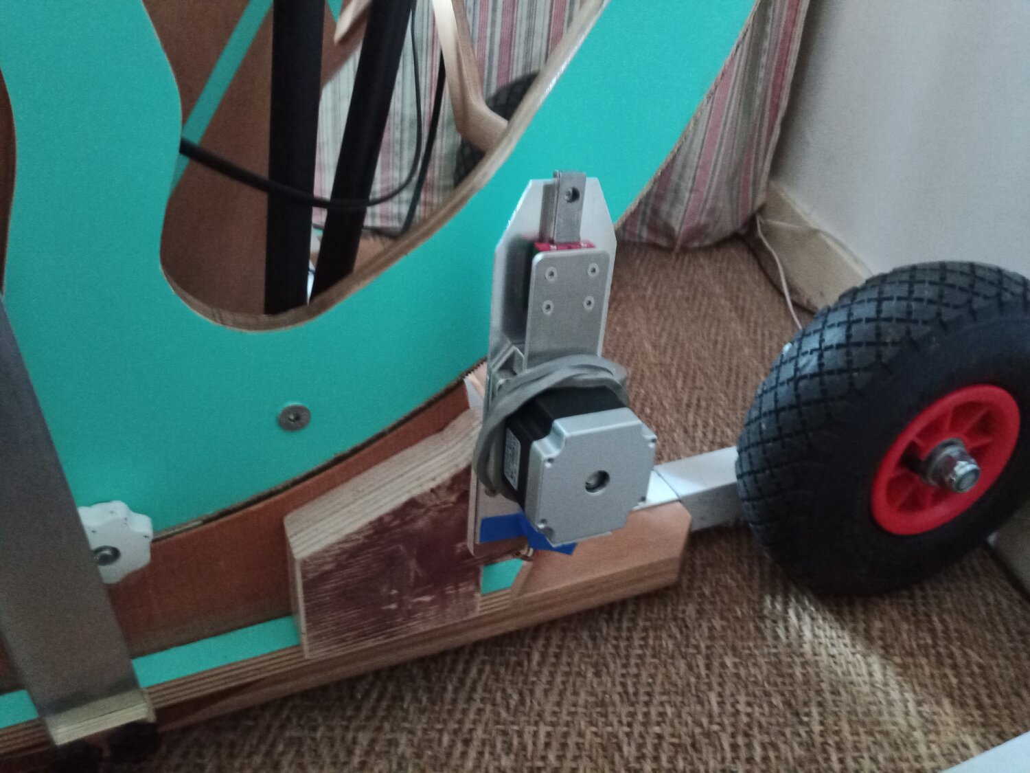

Un retour de l'installation de mon Goto.
J'ai eu quelques problèmes pour les branchements tout d'abord. Comme le précise notre ami @hpspt,  les explications pour le branchement ne sont pas assez précise, surtout pour moi qui n'y connais rien.
Un grand merci à Eric Romer qui m'a aidé avec plusieurs mails échangés sur plusieurs jours pour que cela fonctionne. Pas facile les mails en Anglais, et les traductions google approximatives pour ce comprendre.
Finalement, nous avons fait appel à @hpspt, qui a de suite trouvé le problème. Un grand merci à lui.
Electriquement,  le système fonctionne maintenant.
C'est mon dob qui est trop lourd et les mouvements pas fluide du tout.
Donc les engrenages patinent sur les courroies.
Je vais donc revoir mécaniquement mon dob pour qu'il devienne fluide.
IMG_20221024_155253_754.thumb.jpg.a5b28b159f7437277584a8eed916f693.jpgIMG_20221024_155307_9.thumb.jpg.f3246227bacf253e7fcd321d380c7ab2.jpg
Pat
  • J'aime 3

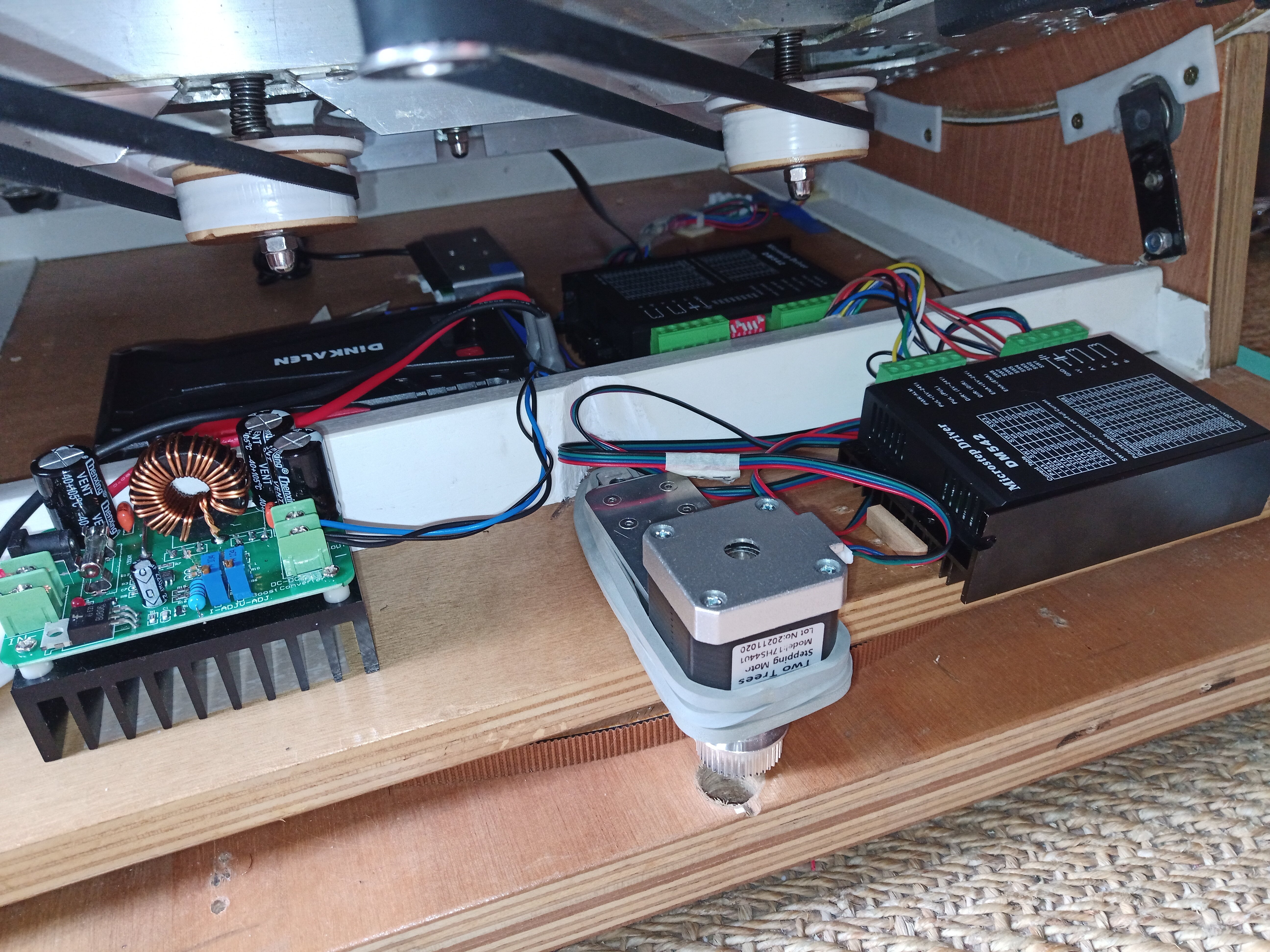

je viens juste de bêtement réaliser que mes contrôleurs sont limités à 32 micropas maxi, ce qui est insuffisant.
Je vais les remplacer par des DM542 ou des DM556 qui sont des 256 micropas maxi.
Ca devrait résoudre mes problèmes de vibrations.
L'inconvénient, c'est qu'apparemment, ces modèles nécessitent 24V de tension d'alimentation minimum.
Ensuite, je testerai la fonction "double speed" proposée par Eric :  en rajoutant un relais commandé par le module principal du kit, et en commutant, avec le relais, les contacts des microswitches des contrôleurs, on peut changer le nombre de micropas : ce qui permet d'avoir une vitesse suffisamment élevée et de la précision...
http://spt06.perso.libertysurf.fr/ezgoto.htm
Bonsoir tout le monde :be:
J'ai suivi les conseils d'Eric Romer pour l'alimentation @hpspt = Une batterie de 12V, à laquelle est adjointe un convertisseur CC-CC (20€) qui peut "pousser" la tension de 20 à 50V.
Je l'ai réglé sur 21V pour l'instant.

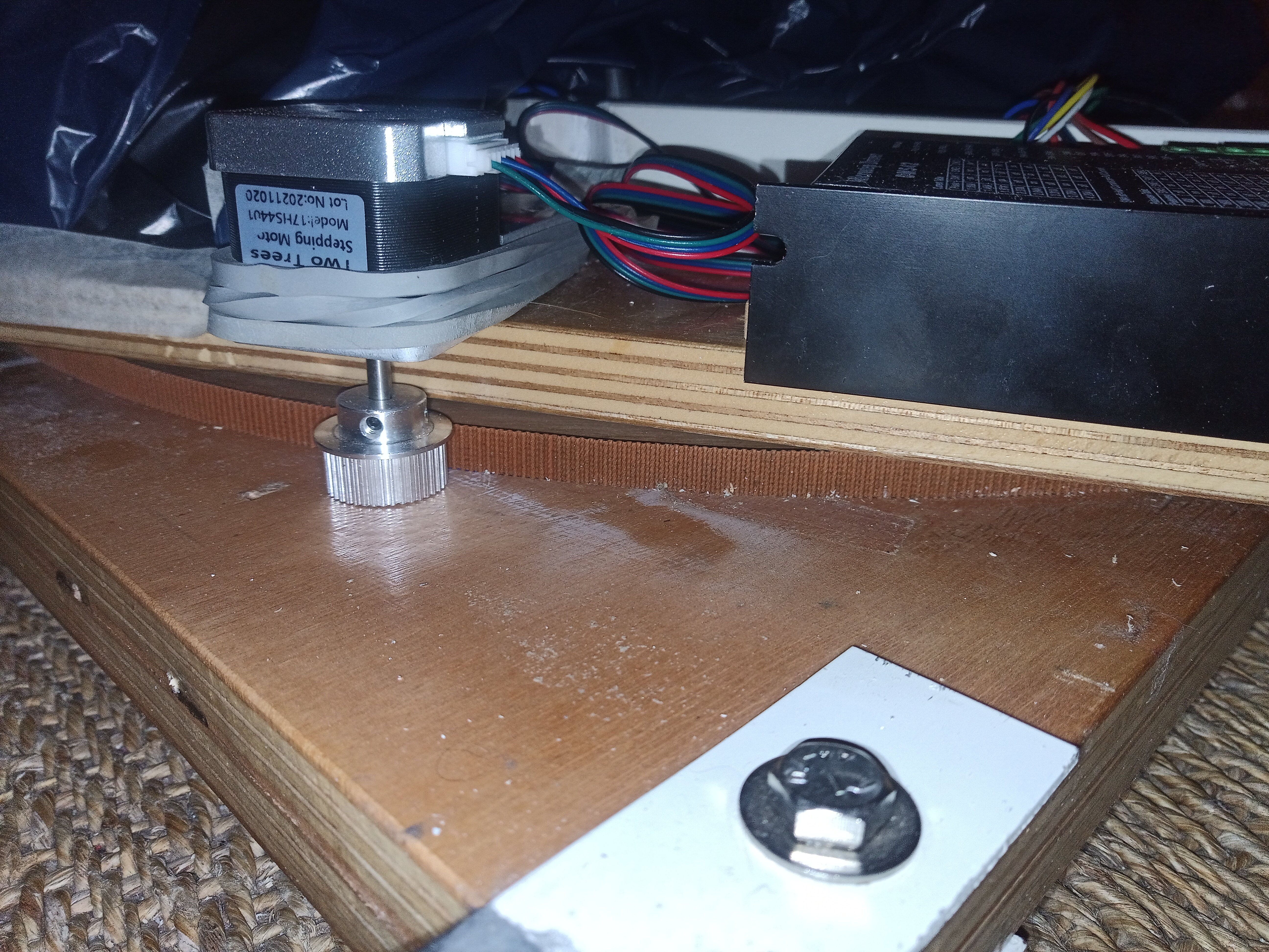

J'ai rajouté un plateau sur la base de mon dob pour pouvoir faire le même entrainement que Romer.
Et collé la courroie  sur ce plateau.
Pour l'ALT c'est plus compliqué pour moi, car je ne pouvais pas adapté la grande roue crantée qu'Eric Romer met pour adapté sur les dob. J'ai donc copié  l'installation d'hpspt. Je n'ai pas pu faire tout a fait comme lui. Ça complique la rigidité du système, dans mon cas.

Ah oui ! C'est vrai que quand le dos coince, c'est compliqué. J'ai eu de gros problème de dos à une époque aussi, et sur longtemps. Maintenant c'est résolu... Ou presque.. Ouf !
Bon, il y a du mieux... Beaucoup de mieux. Mais mon tube n'étant pas équilibré, je vais retirer un poids que j'avais planqué dans le barillet.
On verra après.
Le dob tourne en AZ, mais patine par moments. Je ne m'affole pas pour l'instant, car il va falloir régler les drivers, pour trouver la bonne vitesse.
Les moteurs ne font vraiment pas beaucoup de bruit pour le moment.
Je ne peux pas te dire pour le suivi, ça sera la dernière étape, si j'arrive à faire fonctionner le reste avant.

Bonjour tout le monde :be:
Bonnes nouvelles.
Avec les roulements(au lieu des patins en téflon), sur la base du dob, l'AZ marche presque. Je dis presque, parce que je n'ai pas trouver le bon réglage encore, et que par moment, ça patine.
Après avoir enlevé le poids que j'avais sur le barillet, le tube monte ou descend sans problème, sans que ça patine, avec une vitesse qui ma paraît suffisante.
Ça fait du bien de voir le dob en mouvement, même si ça n'est pas gagné encore.
J'ai des trucs à revoir.
Je suis donc en train de re démonter le dob pour bien fixer l'aimant en AZ. Refaire une plaque en inox pour la fixation du moteur ALT, car la plaque en alu se tord, et provoque quelque petits à-coups quand le moteur commence à s'actionner.
Et le branchement de ma batterie(booster) était juste provisoire et pas top du tout.
Je refais donc tout cela avant de continuer les essais.
Autres points positifs, c'est que les moteurs font peu de bruit, et je n'ai apparemment pas de vibrations intempestives.
Bien sûr, il faudra voir à l'oculaire, le moment venu, si ça se confirme.
Je suis confiant pour la suite. Je vous tiens au courant dès que je recommence les essais.
