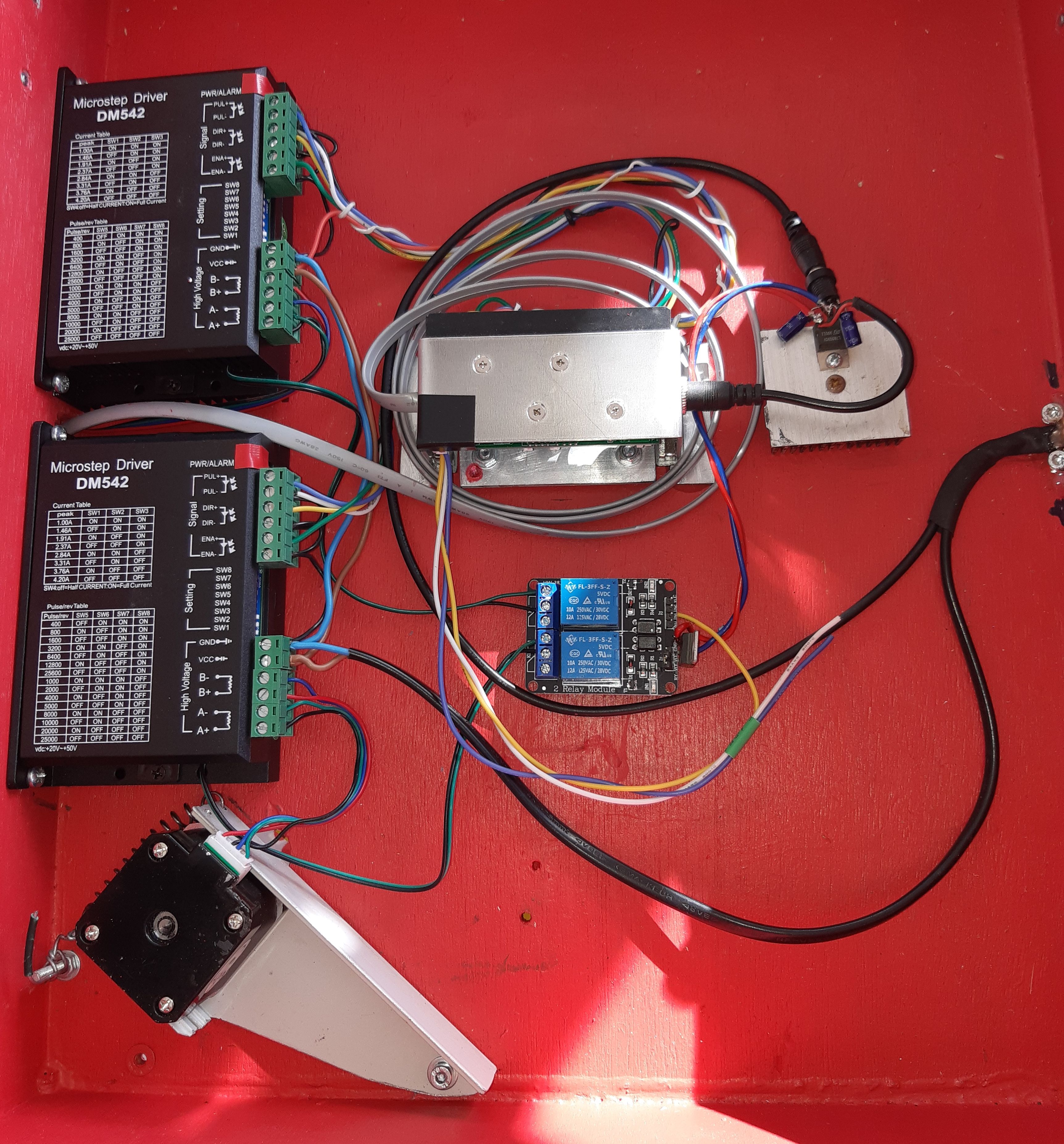

Pour info, j'ai chargé la nouvelle Application Android gratuite EzGoto "Dual Speed".
Je l'ai installée et testée :  je récupère bien le signal sur le connecteur 3 broches du module.
Il reste à câbler un relais pour modifier dynamiquement le nombre de micropas des contrôleurs.
(Le relais ferme un des switches de chaque microcontrôleurs pour diminuer le nombre de pas et augmenter la vitesse, quand on est proche de l'objet, le relais tombe et on récupère la précision)
Rappelons que ce système optionnel permet de déplacer le télescope plus rapidement.
A mon avis, pour ceux qui ont des moteurs sans réducteurs (comme moi) l'intérêt est discutable puisque on peut désactiver les moteurs et pousser le télescope à la main.
pour ceux qui ont des moteurs avec réducteur, ça peut être intéressant.
La manip est assez simple et économique (mais bon ça fait encore un machin en plus..)
Je vais tester et, comme d'habitude, je mettrai la page Web à jour
http://spt06.perso.libertysurf.fr/ezgoto.htm

L'option Dual Speed marche bien.
A tester de nuit...
Le télescope fait son Goto en 64 micropas à "grande vitesse" puis, arrivé en mode tracking, il passe en mode 256 micropas pour ne plus avoir de vibrations.
J'ai remplacé le module relais par une petite carte avec 2 optocoupleurs (plus d'alimentation, consommation divisée par 100)
