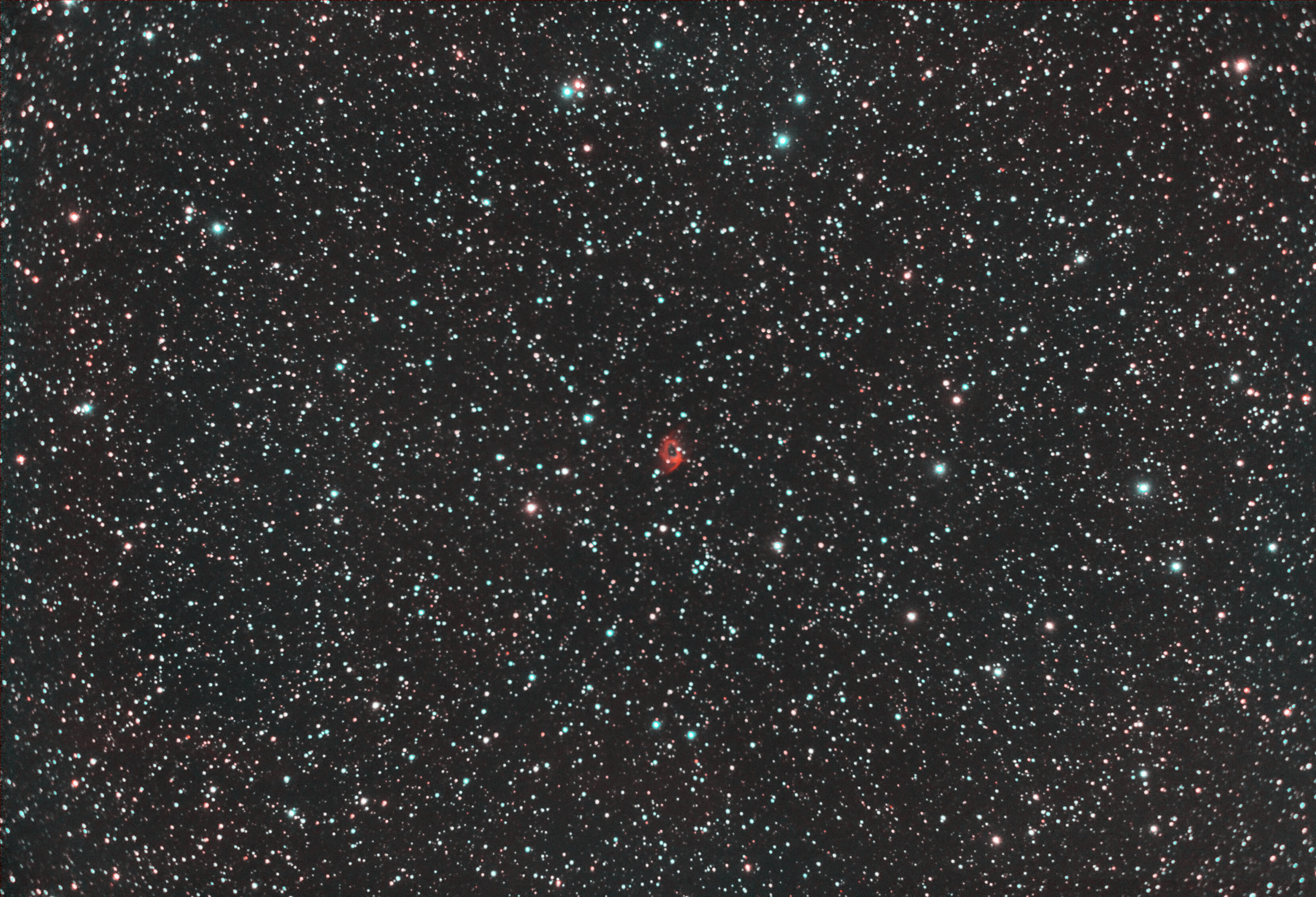

En ces temps de pleine lune, pour shooter en ciel profond, on peut utiliser des filtres spéciaux et choisir des cibles adaptées.
J'ai donc tenté la nébuleuse planétaire Abell 79, avec un filtre Zwo DuoBand qui fait du Ha/Oiii en même temps, un peu comme le Optolong L-enhance.
Reste à passer à la moulinette Siril ou Sirilic avec le script Extraction Ha/Oiii.
Puis traitement en HOO avec le script SHO-AIP de Pixinsight, un peu de PS également.
Les infos:
Celestron C8 (203x2000) + réducteur Meade f6.3
Asi294mc pro , filtre ZWO DuoBand Ha/OIII.
monture HEQ5 Rowan
autoguidage lunette 70x400, Asi290mm / PHD2
acquisition NINA
70 x 180s
Gain 120
-10°C
Traitement Sirilic, Siril, Pixinsight, Photoshop.

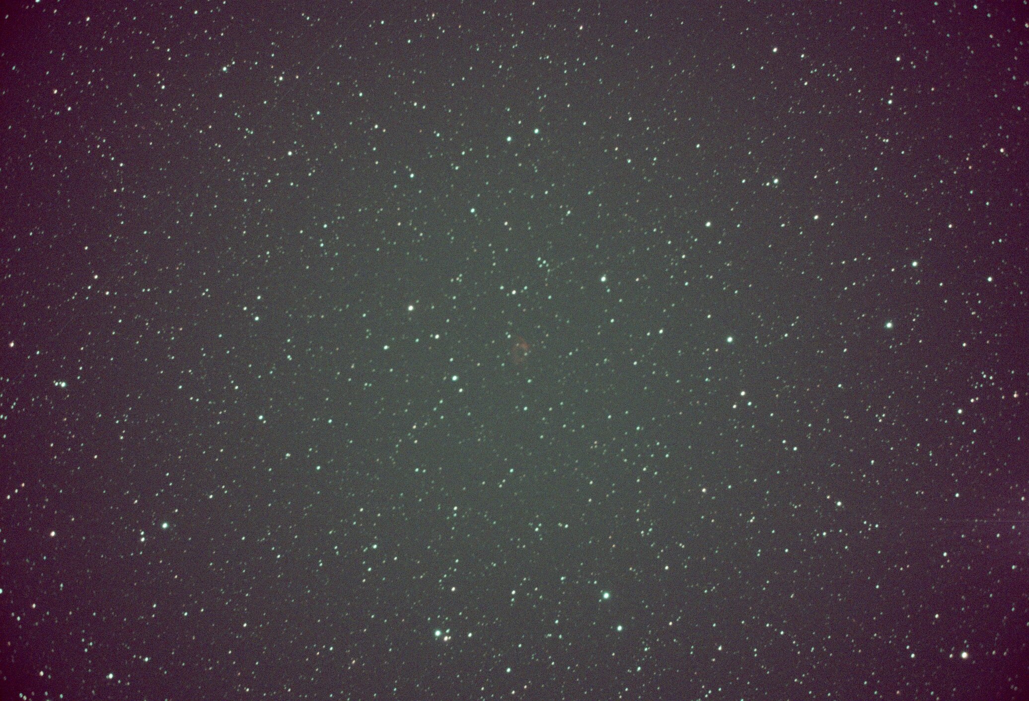

Une brute de 180s:
2021827633_2022-06-16_02-27-29__-10_00_180_00s_0004ZWOASI294MCPro120-10_00.thumb.jpg.2e436549370a5db3494f827e5e4dc614.jpg
976520011_Abell79-MIXSHO_AIP-Pix-PS-finale.thumb.jpg.42b44317c99630f51c8e0b3cfea350b0.jpg
