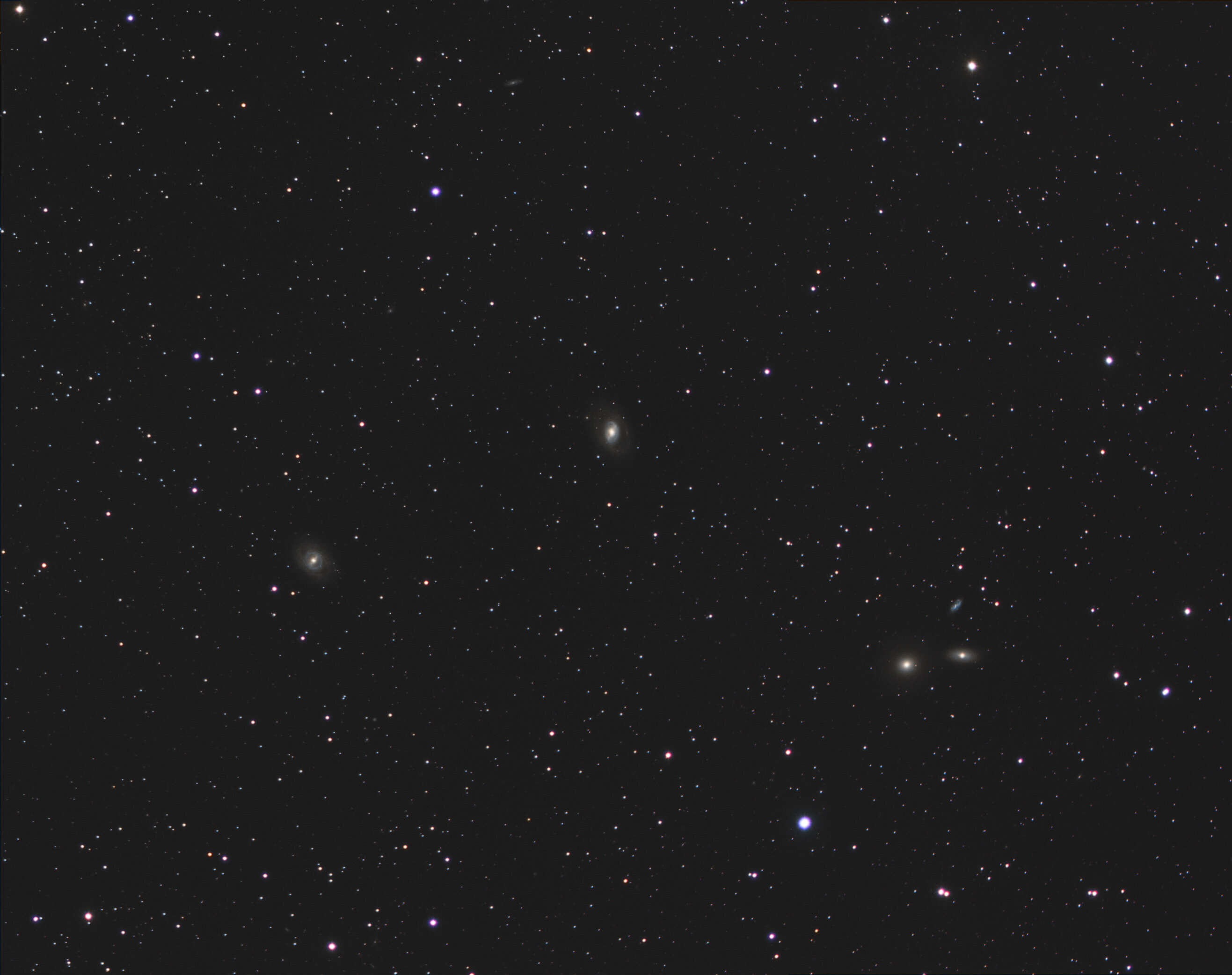

une image du 27 Février dernier faite depuis chez moi en Beauce du trio M95, M96 et M105 (et plein d'autres trucs dans le fond :) ).
atik460ex + filtres LRVB astronomik + fs60 à f/4.2 sur ma GP
autoguidage en // avec zwo178mm + zwo30F4
L : 15 x 300s en binning 1x1
RVB : 7 x 180s en binning 2x2
prétraitement imageviewCA
traitements iris, siril (retrait de gradient et étalonnage des couleurs), photoshop et fitswork (alignement des couches RVB)
A la taille d'acquisition :
M95-M96-M105-fs60-f42-atik460ex-LRVB-SP.thumb.jpg.e16975a0461d16f2f4b5e707d8e2edb6.jpg

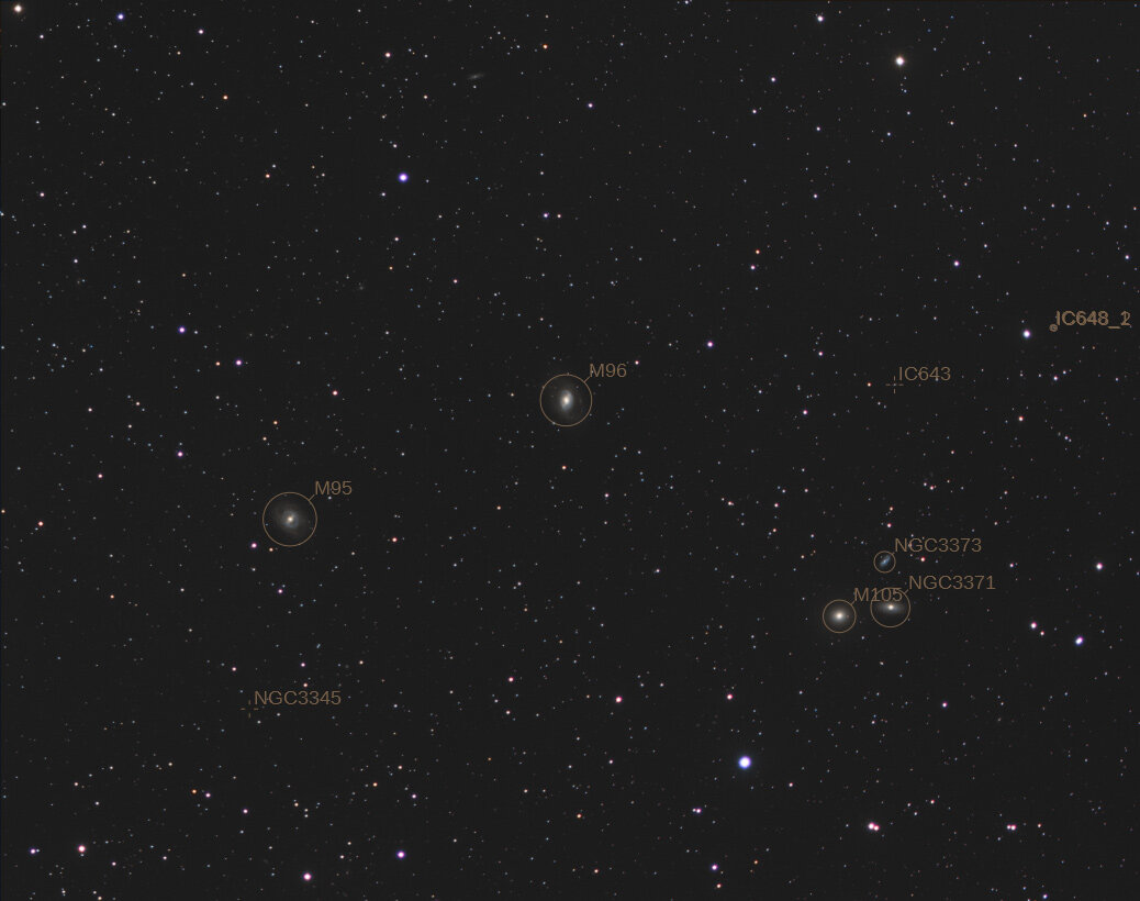

Annotation Siril :
M95-M96-M105-fs60-f42-atik460ex-LRVB-siril-SP.jpg.90e1b0fdf58d81359d3c3f4f209a22c1.jpg

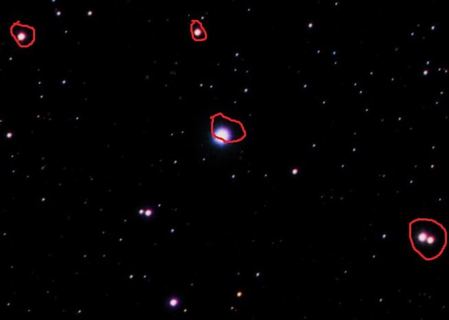

Un champ très intéressant avec plein de pétouilles.
Concernant le traitement, je ferai bien un SCNR pour corriger la couleur des étoiles (siril ou photoshop le font peut-être?):
Avant correction :
Après correction:

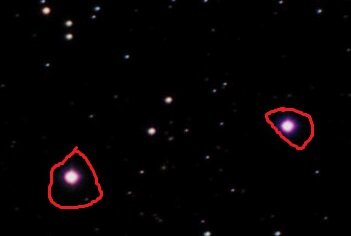

En fait, il y a une dominante magenta sur le pourtour de tes étoiles mais c'est peut-être compliqué pour un daltonien de s'en rendre compte.
Pour corriger ce phénomène, il existe  plusieurs techniques suivant les logiciels (tu dois pouvoir trouver des tutos sur youtube).

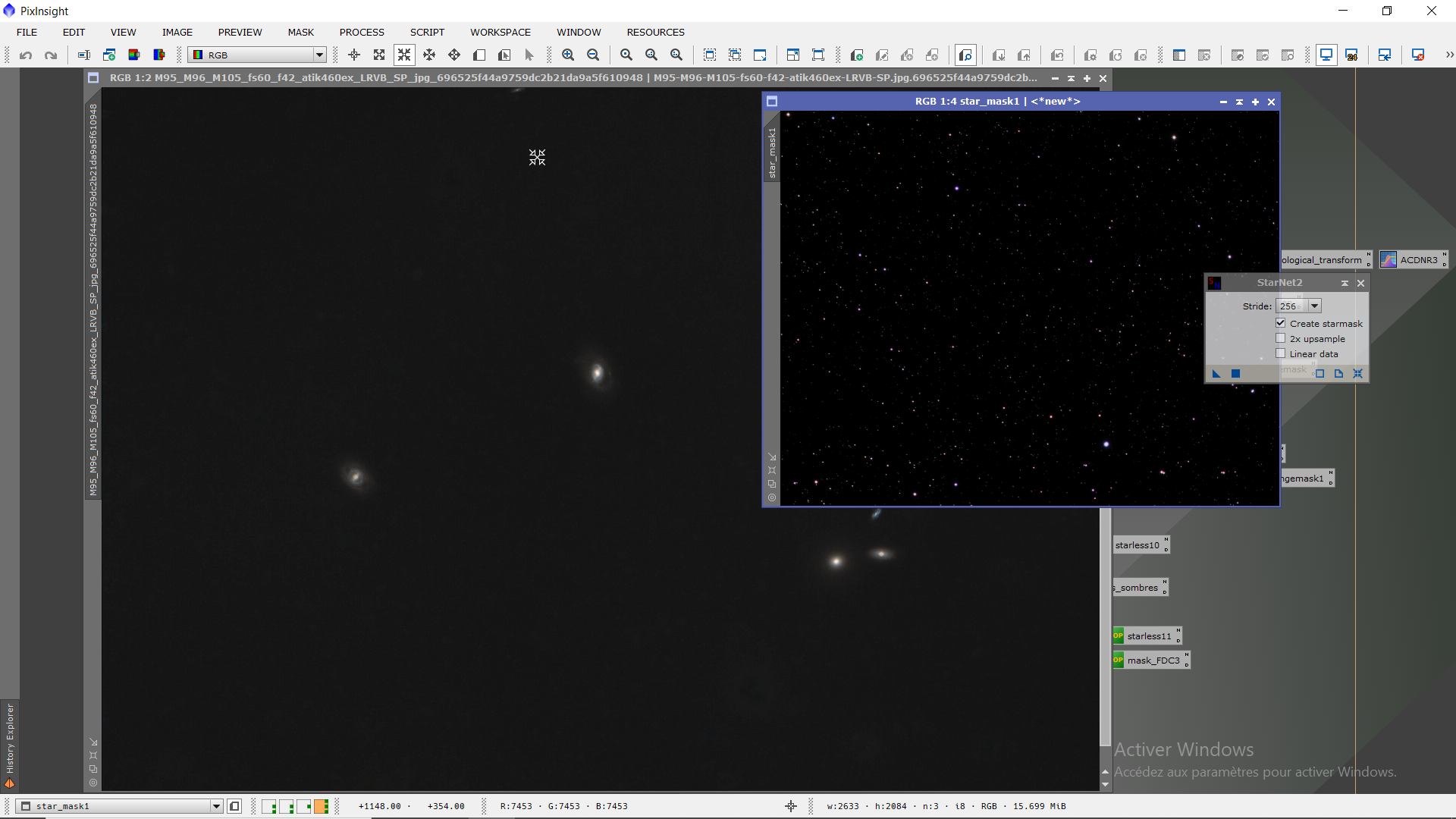

Avec Pixinsight, je fais un starnet2 sur ton image pour obtenir un starless et un starmask:
Je vais travailler uniquement sur le starmask pour ne pas modifier la couleur des galaxies.

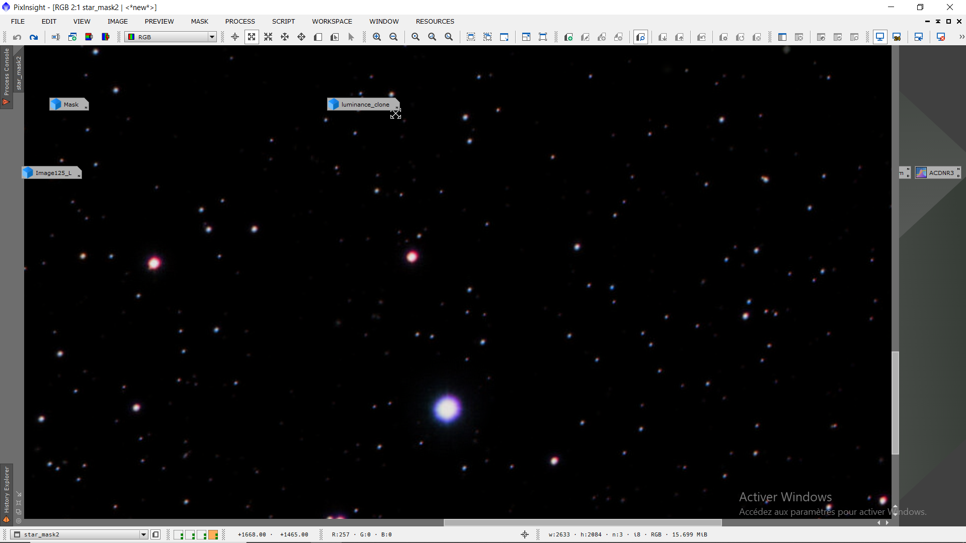

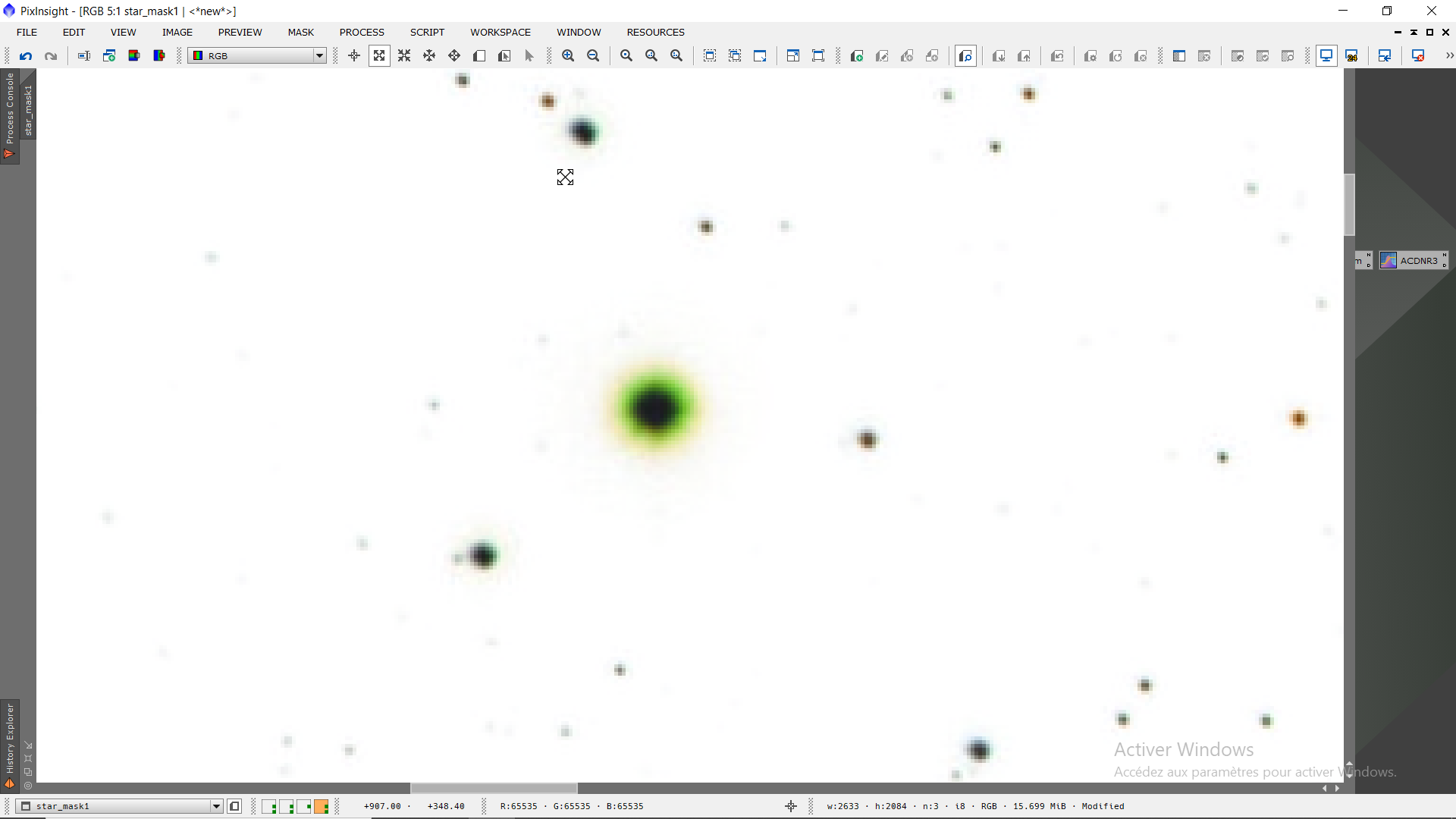

En zoomant sur les étoiles du starmask, on peut voir un liseré rosâtre/magenta sur leur pourtour:

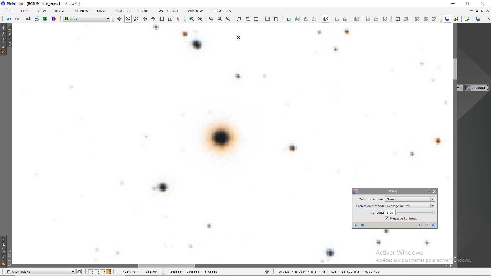

Lorsque l'on inverse l'image du starmask, ce liseré magenta se transforme en liseré vert:

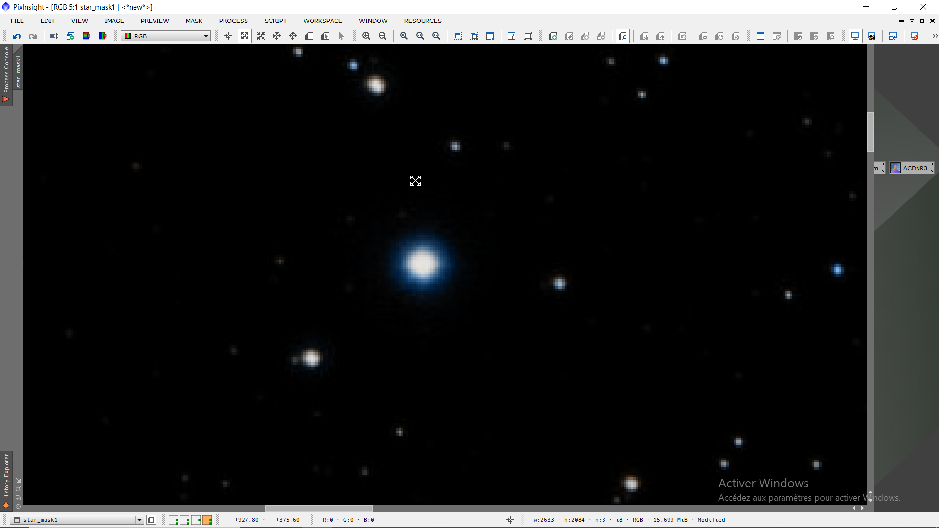

On va donc passer le process SCNR sur l'image inversée pour éliminer le liseré vert (ici le process SCNR n'est pas utilisé pour réduire une dominance verte à l'image mais bien pour corriger la couleur des étoiles). On va donc appliquer SCNR à 100%:
On inverse à nouveau l'image du starmask:
Puis on recombine le starmask et le starless ensemble...
