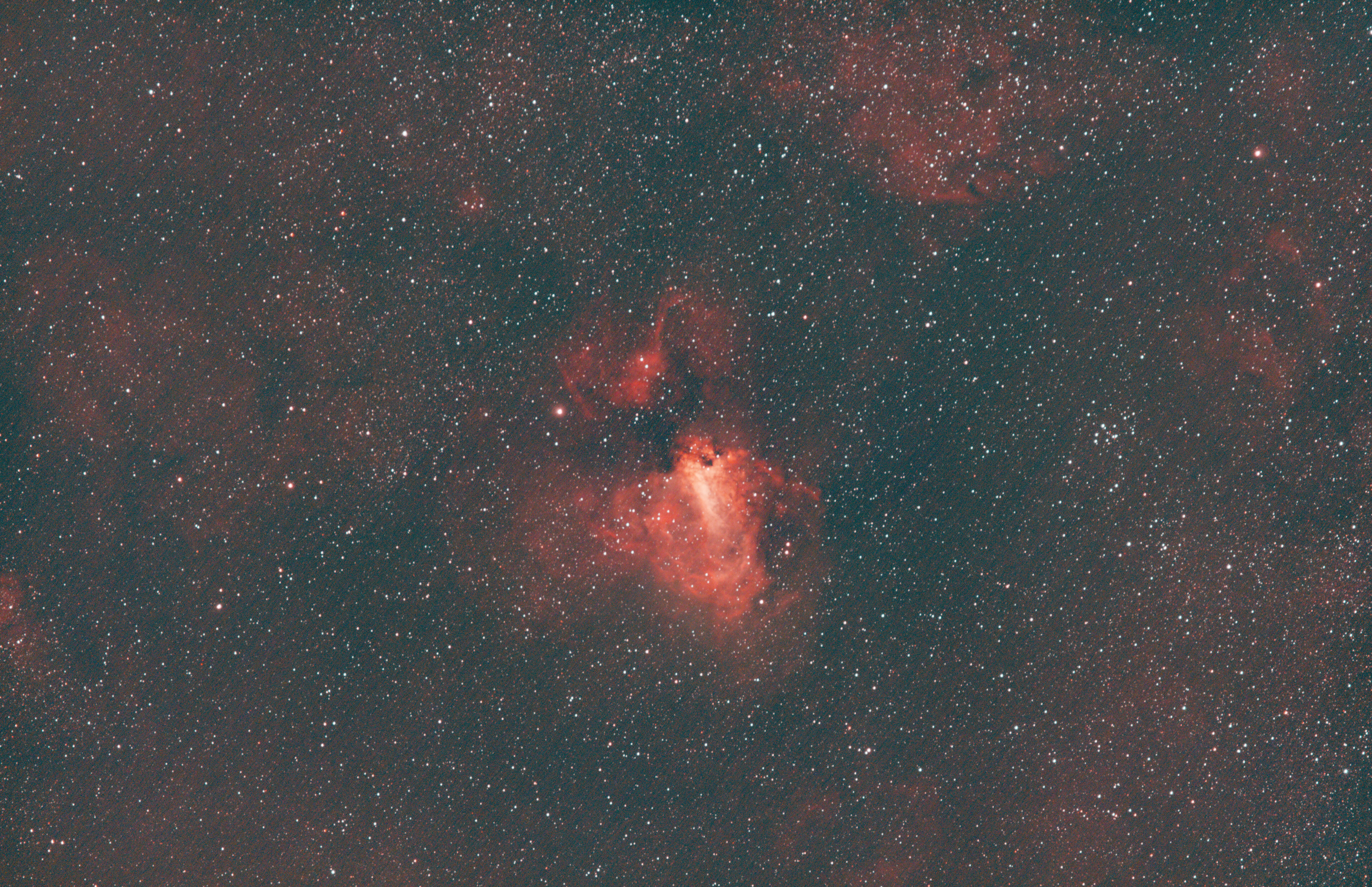

J'ai essayé d'imager la nébuleuse du cygne le 10/6 (lune 74% ) en ville (bortle 8), sur ma terrasse.omega1.tif
- Le setup : star adventurer + autoguidage mgen3 + canon 700d défiltré + téléobjectif canon 100/400 à 400 (f 5.6) + filtre optolong l-enhance
- prises de vue : 79 bruts (152 s unitaire) + 50 darks (152 s) + 26 flats + 92 darks-flat.
La prise des darks a eu lieu entre 5h15 et 7h24 : comme le jour pointait, j'avais pris soin de couvrir le setup et d'obturer l'œilleton de l'appareil pour éviter toute incursion de la lumière du jour .
En pièce jointe la fichier tif que j'obtiens au final après traitement avec SIRIL 0.99.6... Les stries diagonales sur l'image me font penser à un problème de darks malgré mes précautions.
J'ajoute que lors de ma 2ème session le lendemain (conditions identiques à la veille), j'ai entrepris de faire les darks AVANT les bruts (donc en début de nuit, dans l'obscurité) : le problème ne s'est pas reproduit
Qu'en pensez-vous ?

Les stries vont dans la direction de l'élongation des étoiles.
Il faudrait faire du dithering pour décaler de quelques pixels toutes les 2-3 images, direction aléatoire avec la raquette de la monture.
Une fois les images empilées, ça va gommer cet effet de trame.
Avec une monture pilotée par PHD2, le logiciel de guidage s'en occupe tout seul.
Avec la SA, tu es obligé de le faire à la mano.

J'ai oublié de préciser précédemment que j'ai pratiqué le dithering lors de mes prises de vue toutes les 3 images !
Cela étant, ta remarque justifiée concernant la similitude de direction entre les stries et le mouvement des étoiles m'interpelle .

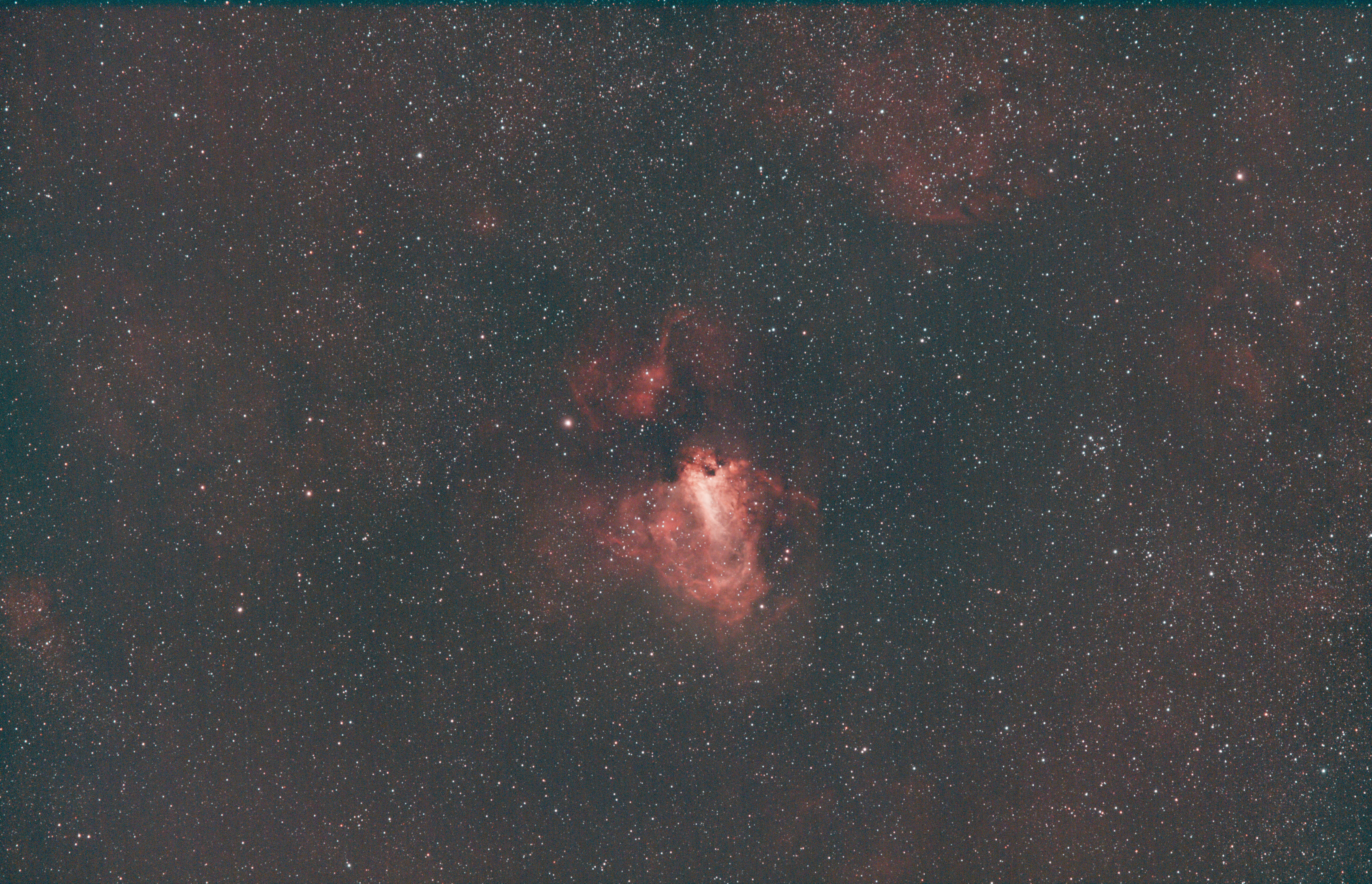

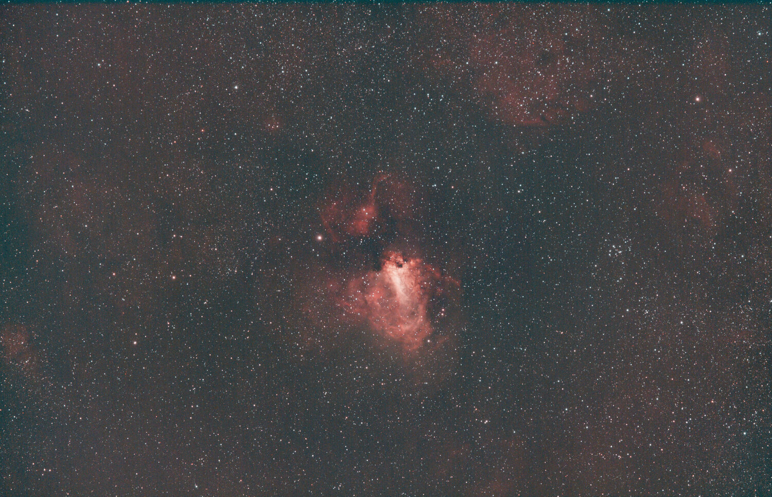

Pour info et pour faire plaisir à @Manny1977 et @Ryo 😀, je joins les versions jpeg des fichiers FIT Oméga1 (avec stries) et Oméga2 (sans stries ) correspondant aux 2 sessions respectives , identiques dans le setup et les paramètres de prises de vue (mais les darks non pris au même moment : fin de nuit/aube pour oméga1 et début de nuit pour oméga2).
