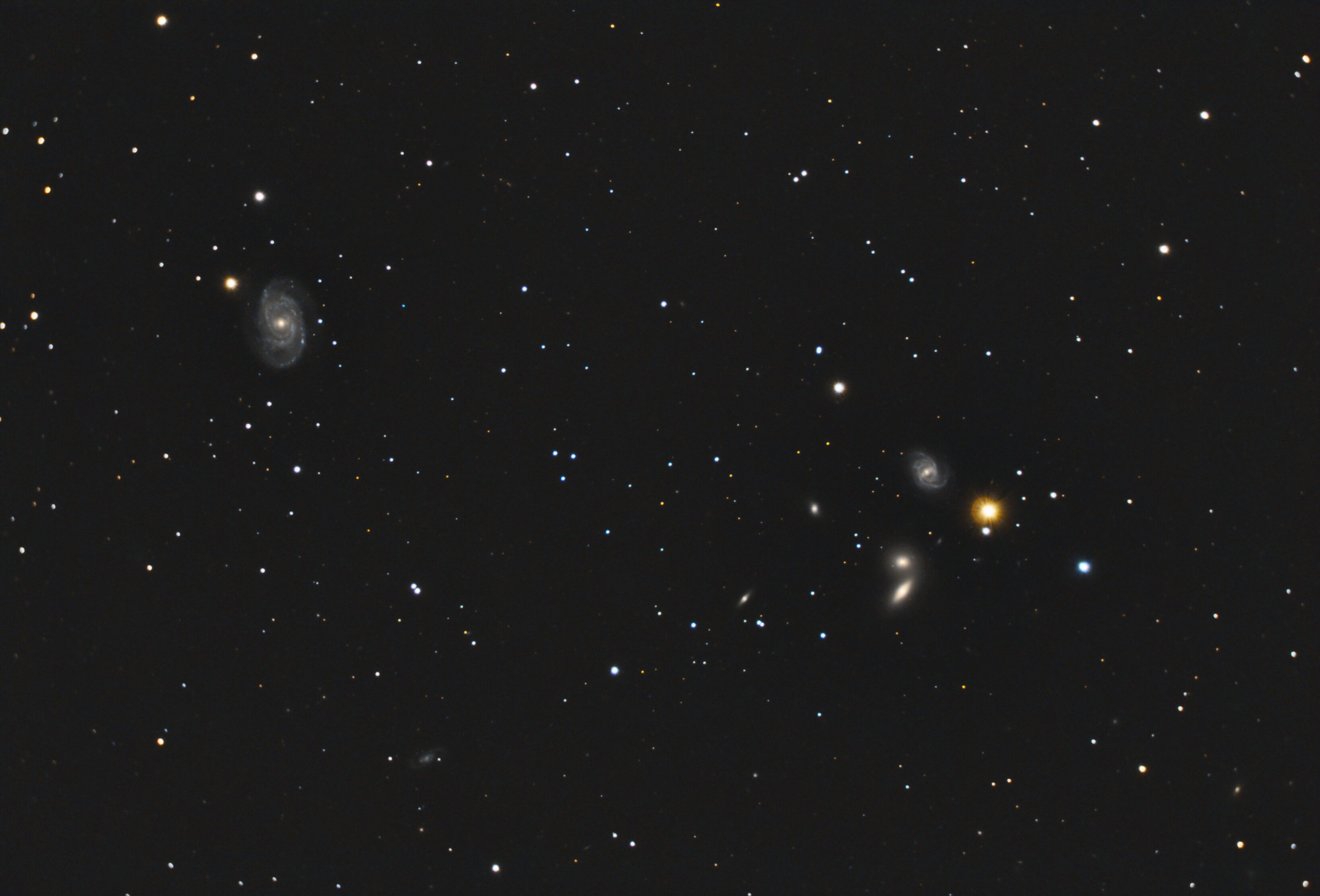

Direction les Chiens de Chasse pour la nuit la plus courte de l'année.
Un très bel endroit avec une floppée de choses dans le même champ.
NGC 5350 est une galaxie spirale barrée située dans la constellation des Chiens de chasse à environ 106 millions d'années-lumière de la Voie lactée. NGC 5350 a été découvert par l'astronome germano-britannique William Herschel en 1788.
NGC 5353 est une galaxie lenticulaire située dans la constellation des Chiens de chasse à environ 106 millions d'années-lumière de la Voie lactée. NGC 5353 a été découvert par l'astronome germano-britannique William Herschel en 1788.
NGC 5354 est une galaxie lenticulaire située dans la constellation des Chiens de chasse à environ 117 millions d'années-lumière de la Voie lactée. NGC 5354 a été découvert par l'astronome germano-britannique William Herschel en 1788.
Source: Wikipédia: https://fr.wikipedia.org/wiki/NGC_5350
Les infos:

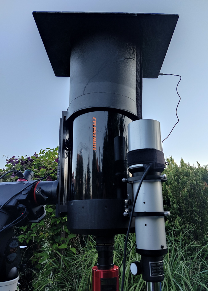

Celestron C8 (203x2000) + réducteur Meade f6.3
Asi294mc pro , filtre Ircut.
monture HEQ5 Rowan
autoguidage lunette 70x400, Asi290mm / PHD2
acquisition NINA
98 x 120s
Gain 120
-10°C
Traitement Sirilic, Siril, Pixinsight, Photoshop.
Une brute de 120s:

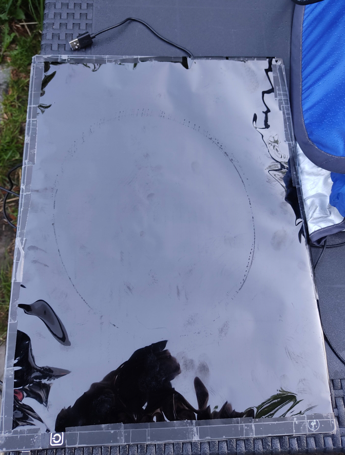

Pour les flats j'ai acheté cette tablette A3 à Action:
Comme c'est trop lumineux j'ai posé dessus 2 feuilles de film solaire pour voiture afin de descendre l'expo à 2-3s environ
en action:
Pour les réglages:
Gain 120
offset 30
T° -10°C
Flats à faire, avec exposition supérieure à 1s (en dessous ça fera des trucs zarbis colorés)
Avec mon système D, je suis à 2s voir 3s.

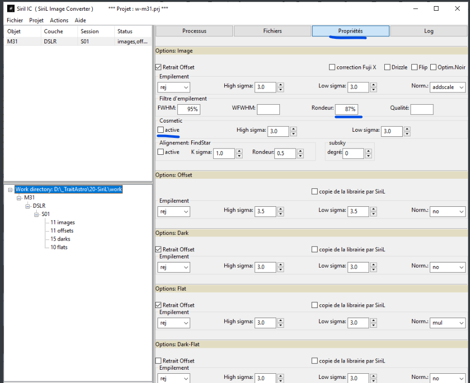

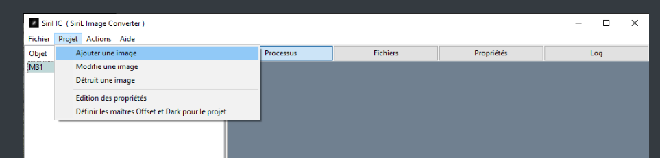

Hello, petite question,
Comment on procede exactement si on a plusieurs cessions pour tout traiter d'un coup ? On fait plusieurs dossiers de travail dans Siril ?
Oui c'est ça, tu crées ta première session avec les lights et les DOF correspondants (Fichier/Nouveau)
Puis tu fait Projet / ajouter une image , avec tes autres lights/DOF
Tu peux en mettre plusieurs à traiter, tout se fait à la suite
Siril ouvrira la toute dernière image traitée.
https://siril.org/fr/docs/sirilic/
Modifié par sebseacteam

Pour Sirilic, pas hyper compliqué.
Mettre les différentes images au bon endroit: Lights, Darks, Flats, Darkflats ou Offset selon ton choix.
Je laisse tout par défaut, je coche juste dans Propriétés:
-cosmétique
-Rondeur 95% (il va garder 95% des images en les classant par rondeur).
on peut faire plus serré avec 95% FWHM et 95% rondeur.
A la fin Siril démarre et c'est parti pour la suite rapide:
-retrait de gradient avec la nouvelle fonction
-crop
-étalonnage des couleurs par photométrie
-SCNR
-enregistrement en .fit
Ensuite je bascule sur Pix:
-masque à partir de l'extraction de L
-traitement linéaire du bruit par MLT en aillant protégé les étoiles/galaxie
-étirement de l'histo avec Masked Stretch
Puis post traitement avec des scripts ou dans Photoshop. Je fais jamais pareil, j'essaie toujours des approches différentes.
