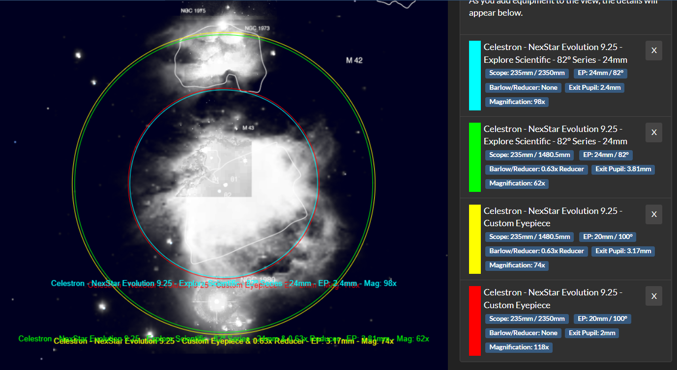

Champ résultant avec le TS SWA et l'ES différence bien sûr sur la pupille de sortie une différence sur le champ vraiment très peu dedelta

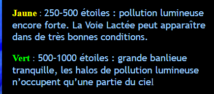

carte pollution lumineuse qui peut avoir son importance pour le fond du ciel trop clair
entre le jaune et le vert ce que je constate d'ailleurs sur mon ciel ouest bien meilleur

Le 24mm 82° passera pas sur le reducteur 0,63.
donc au choix
-ES 24mm68° ou pano 24 + reducteur
- ou en 2¨ sans réducteur ES 40mm68° ou pentax 40mm 70° (XW) ou panoptic 40mm. Ou orion Q70° 38mm beaucoup moins cher et tres honorable

Tu semble indiqué que le 24 en 82 degrés ne passera avec le reducteur encore plus le 100 degré du coup.czst vrai que je n'avais pas pensé à cette éventualité

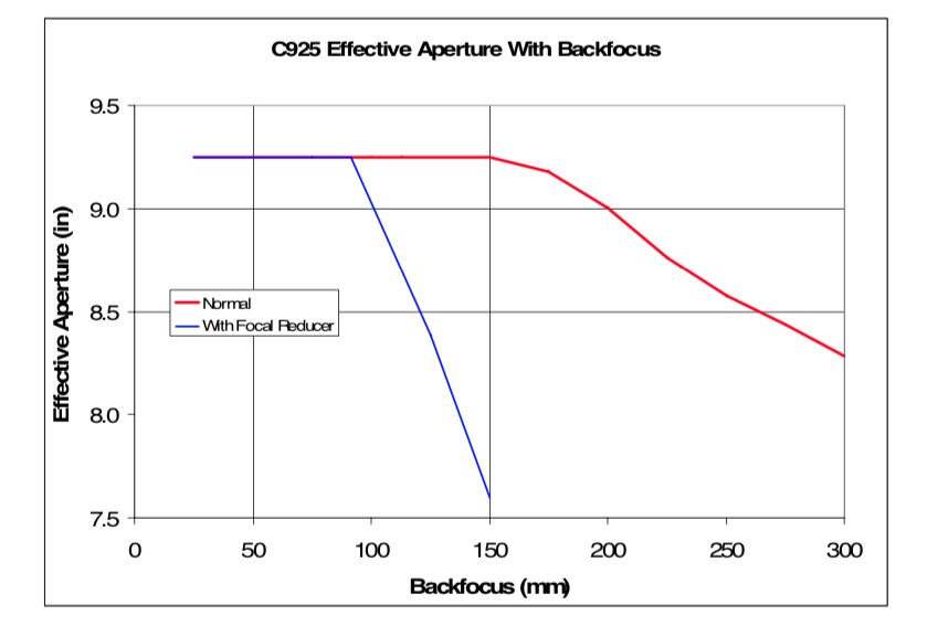

J'ajouterais à ce que vient de te dire @adamckiewicz que si tu utilises un tirage trop long derrière le réducteur, tu vas diaphragmer le diamètre de ton instrument, en plus d'augmenter son obstruction. Et ça va très très vite derrière le réducteur. Un po et RC 2" et tu n'as déjà plus un diamètre de 235mm utile (sans compter l'augmentation de l'obstruction centrale). Ce serait dommage de vouloir gagner d'un côté et d'y perdre trop de l'autre. Tout dépend du tirage induit par ton montage post-réducteur (si tu comptes utiliser le réducteur en visuel bien entendu).  A voir si cela te dérange ou non à l'utilisation.
Modifié par olivufu
@dob250 tu as un renvoi coudé qui se visse directement sur le pas SC, c'est bien cela ? Je ne connais pas le william optic.
Si oui, alors checker la perte effective d'ouverture de ton C9 avec ce montage en aval du réducteur, peut-être de l'ordre de 1/2 ou 3/4 de pouce, pas forcément gênant si cela convient pour ton utilisation (en parallèle d'un possible vignetage visible ou non). En revanche, avec un po 2" et un rc classique, le tout risque de te faire perdre bien au delà d'un pouce, ce qui pourra clairement se remarquer alors.
Modifié par olivufu

Oui c'est bien ça c'est 3 mm plus long que le porte oculaire d'origine plus renvoi coudé d'origine
Comment puis je mesurer la perte ?
Au fait j'ai pris le 13 APM test bientôt du coup
  Le 24/06/2022 à 16:31, dob250 a dit :
Voir davantage
Tu as déjà cette première base + - théorique ci-dessous :)(*ref Ken hutchinson)
Après, un comparatif de clarté avec un montage court et un montage long : si ton œil n'est pas gêné, ne t'embête pas avec les chiffres. C'est pareil pour le vignetage :)
  Le 24/06/2022 à 16:53, olivufu a dit :
Voir davantage
Donc au delà de 150 mm ensuite perte ?
Fort de toutes ces infos je vais tester le 13 mm avec ou sans reducteur et vérifier le champ réel
