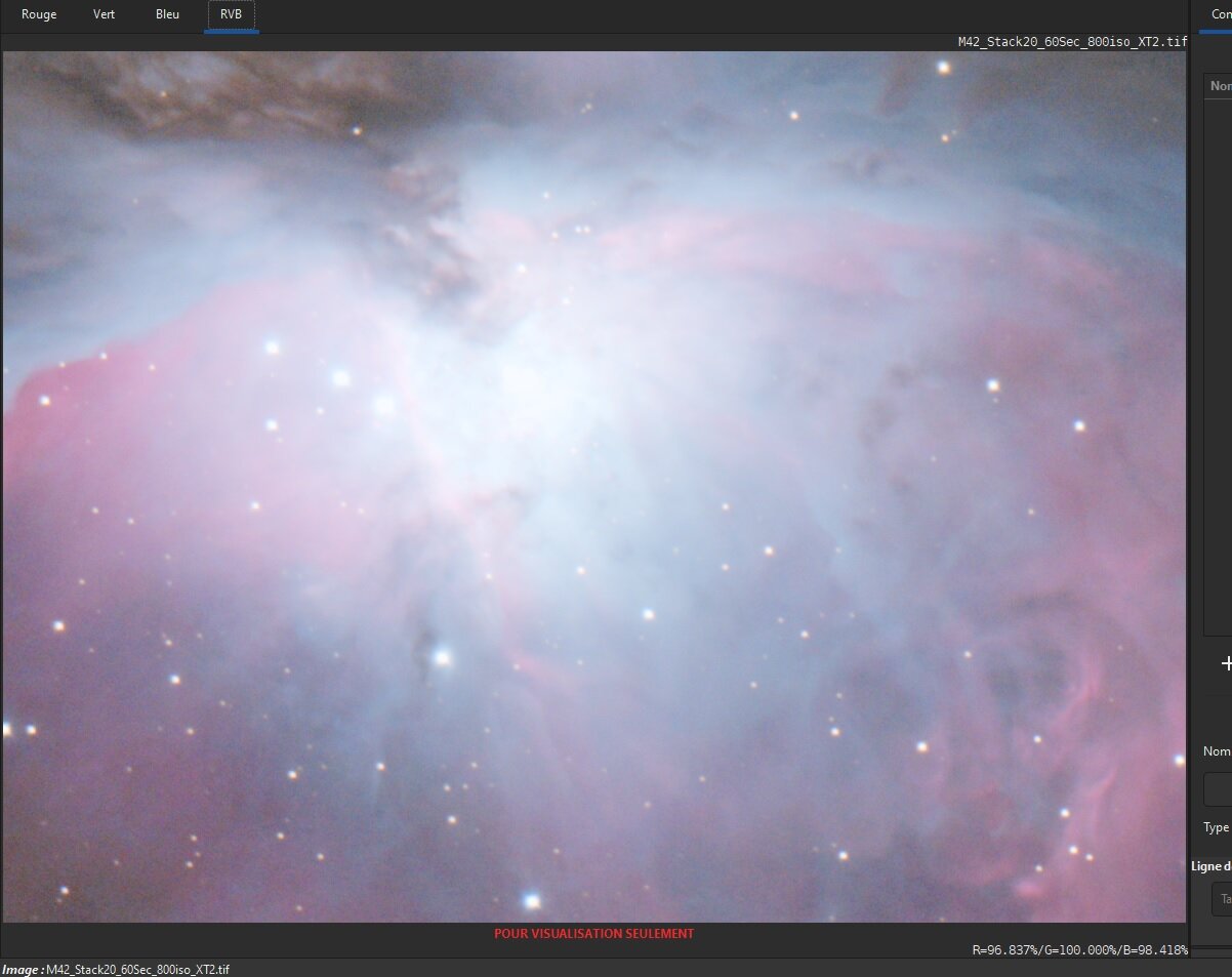

Si tu es saturé sur l'image avant ajustement de l'histogramme, c'est foutu, aucun traitement ne pourra y faire. Dans Siril, quand tu passes la souris sur le cœur, il t'indique quelle valeur?
Il indique 0.968368 (c'est bien ça qu'il faut lire ?)
Pour l'offset synthétique, je ne maitrise pas du tout, je vais avancer au fur et à mesure; déjà faire ma bibliothèque de Dark; peaufiner les réglages de mon DO que je viens d'installer et voir comment cela se passe :)
Modifié par willy7624
il y a une heure, willy7624 a dit :
Pas tout à fait mais j'ai pas été très précis non plus et ça répond quasiment à la question: oui tu es pas loin de la saturation et du coup très compliqué voire impossible de "décramer" le cœur. T'as dû regarder dans une couleur et il affiche la valeur normalisé entre 0 et 1. Donc pas loin de 1... Essaie de pointer la partie la plus brillante du cœur dans la vue RVB. Là, il indiquera la valeur en % pour chaque couleur.

Voilà ce que cela m'indique:
Il y a 19 heures, toyof a dit :
Ok ça marche. Très proche de la saturation (saturé dans le vert). Mais quand même moins que sur ton image d'en haut.
Donc il y a possibilité moyennant un meilleur traitement de moins brûler le centre ; ça se règle avec l'option asinh de SiriL ?
Il y a 3 heures, willy7624 a dit :
Oui. Et quand tu ajustes l'histo dans Siril, prend garde à ne pas saturer. A essayer peut-être aussi: la nouvelle fonction de Siril, la transformation hyperbolique généralisée. Après il reste la possibilité de régler l'histo finement dans des logiciels type Gimp ou PS.
