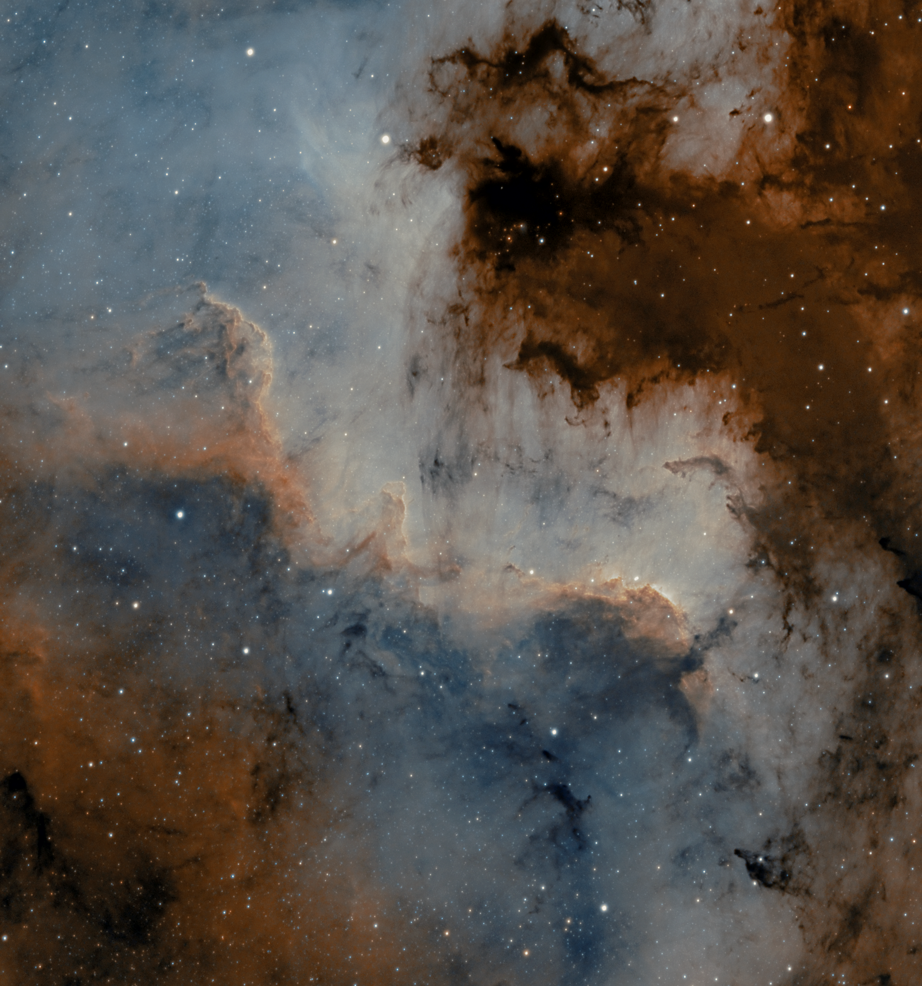

Alors pour les étapes avant pixels math j'ai tendance à dire que on a tous nos habitudes en fonction des cibles.
Pour le mixage j'ai arrêter pixelMath et j'utilise maintenant le script SHO AIP qui permet de tester très rapidement le rendu en pondérant les canaux. Pour le HOO tu peux partir avec les valeurs suivantes :
L = H
S = 20 % de H et 40% de OIII
H = 100% de H
O = 150 % de OIII
et après un SCNR sur la teinte magenta
c'est à peu prêt les valeurs que j'ai utilisé pour une HOO sur NGC7000 :
Modifié par clementv
