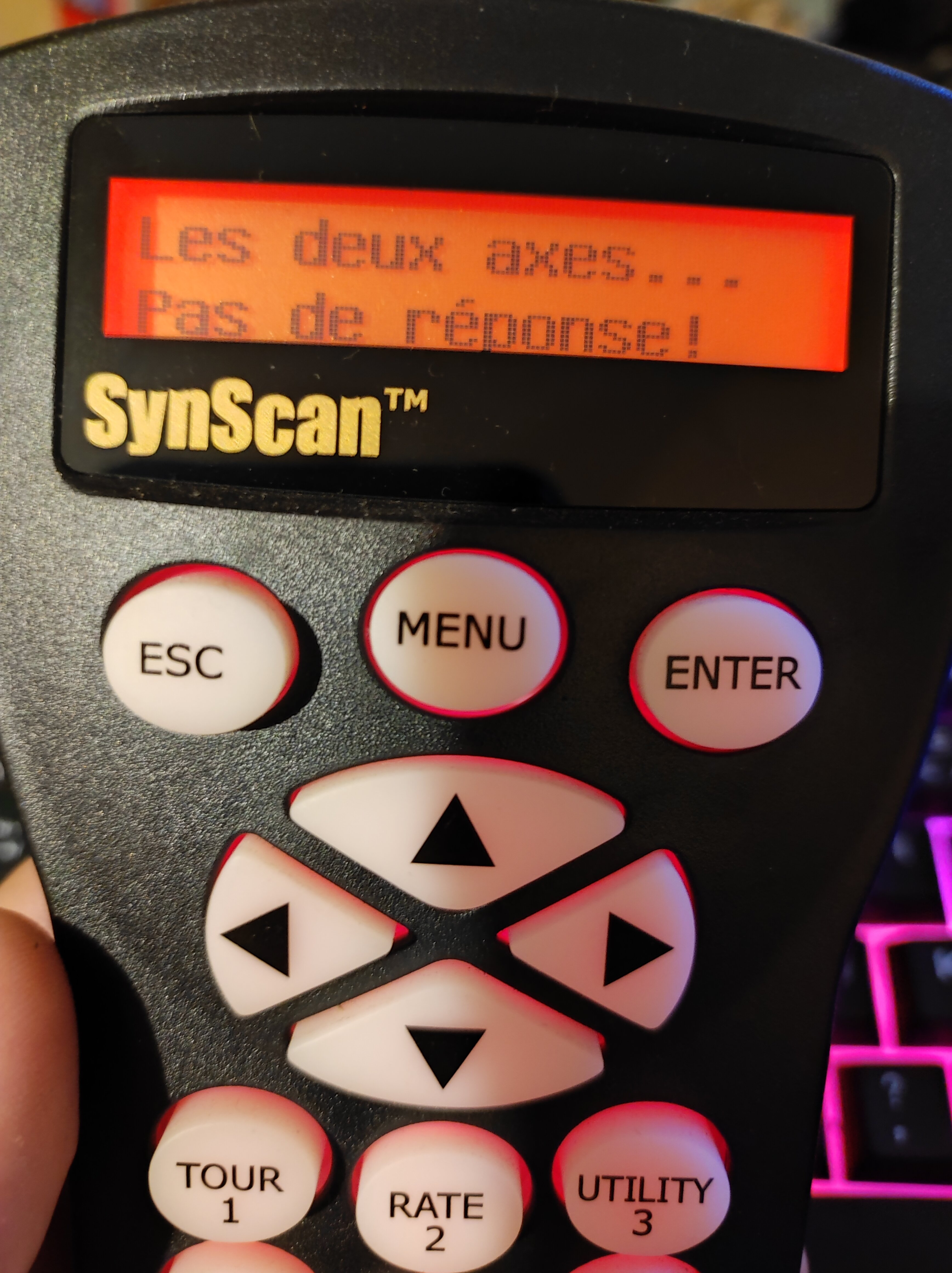

Bonjour à tous, je possède un  dobson skywatcher 200/1200 Goto, qui fonctionnais très bien. Depuis quelques temps, j'ai un soucis avec le Goto, lorsque je l'allume pour lancer l'initialisation, j'ai un message d'erreur sur la raquette qui me dis " Les deux axes... Pas de réponses! ". Je ne sais pas du tout d'où cela pourrait venir. J'ai essayé de débrancher tout les câbles, remise à zéro de la raquette, j'ai tester de le brancher en allume-cigare sur la voiture et une autre allim d'un ami, (comme je suis sur batterie, elle aurait pût être simplement trop décharger), mais rien y fait, encore est toujours ce même message.
C'est pourquoi je me permet de vous demander votre aide ( je me dis que c'est peut-être arrivé à l'un d'entre vous ).
Je vous joint une photo de la raquette avec ce message d'erreur.

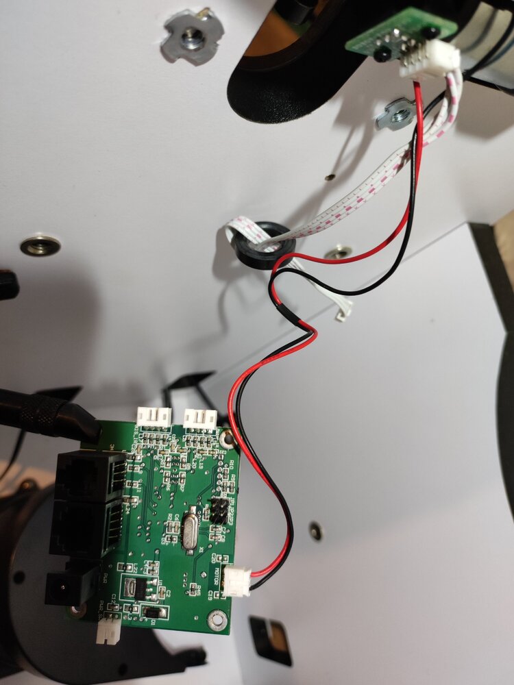

Bon du coup j'ai testé la raquette, et tout est correct ! J'ai également tester les deux branchement sur la gauche de la carte ( le motor IR et le axis IR) qui sont également correct, maintenant je vais démonté et tester le branchement du moteur

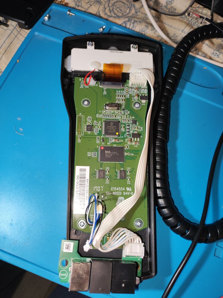

Alors, foutu pour foutu, tu peux essayer d'ouvrir la raquette pour contrôler les soudures du connecteur ?
Je l'ai ouverte facilement quand j'ai dû changer l'afficheur LCD.
il y a 2 minutes, macfly51 a dit :

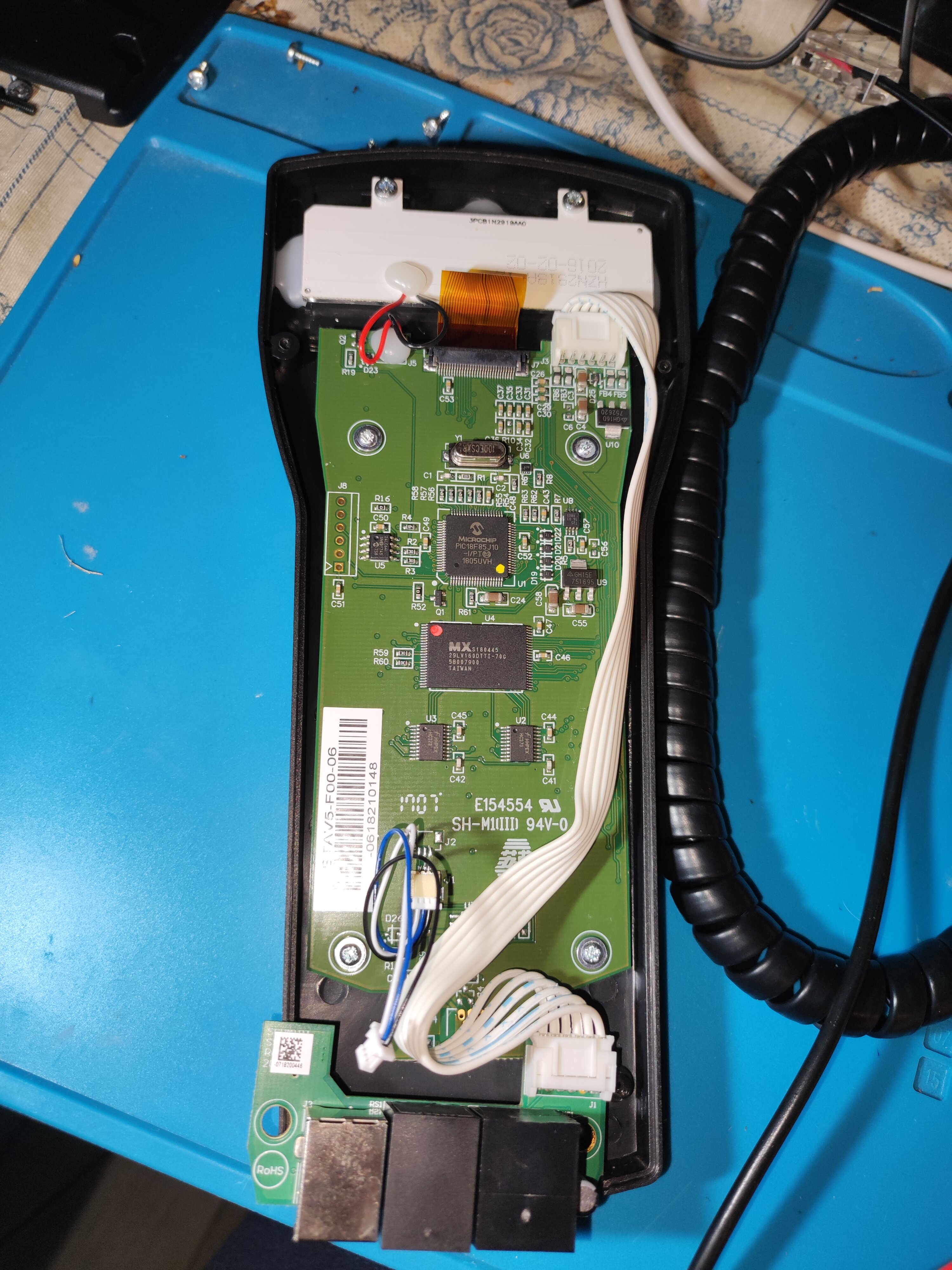

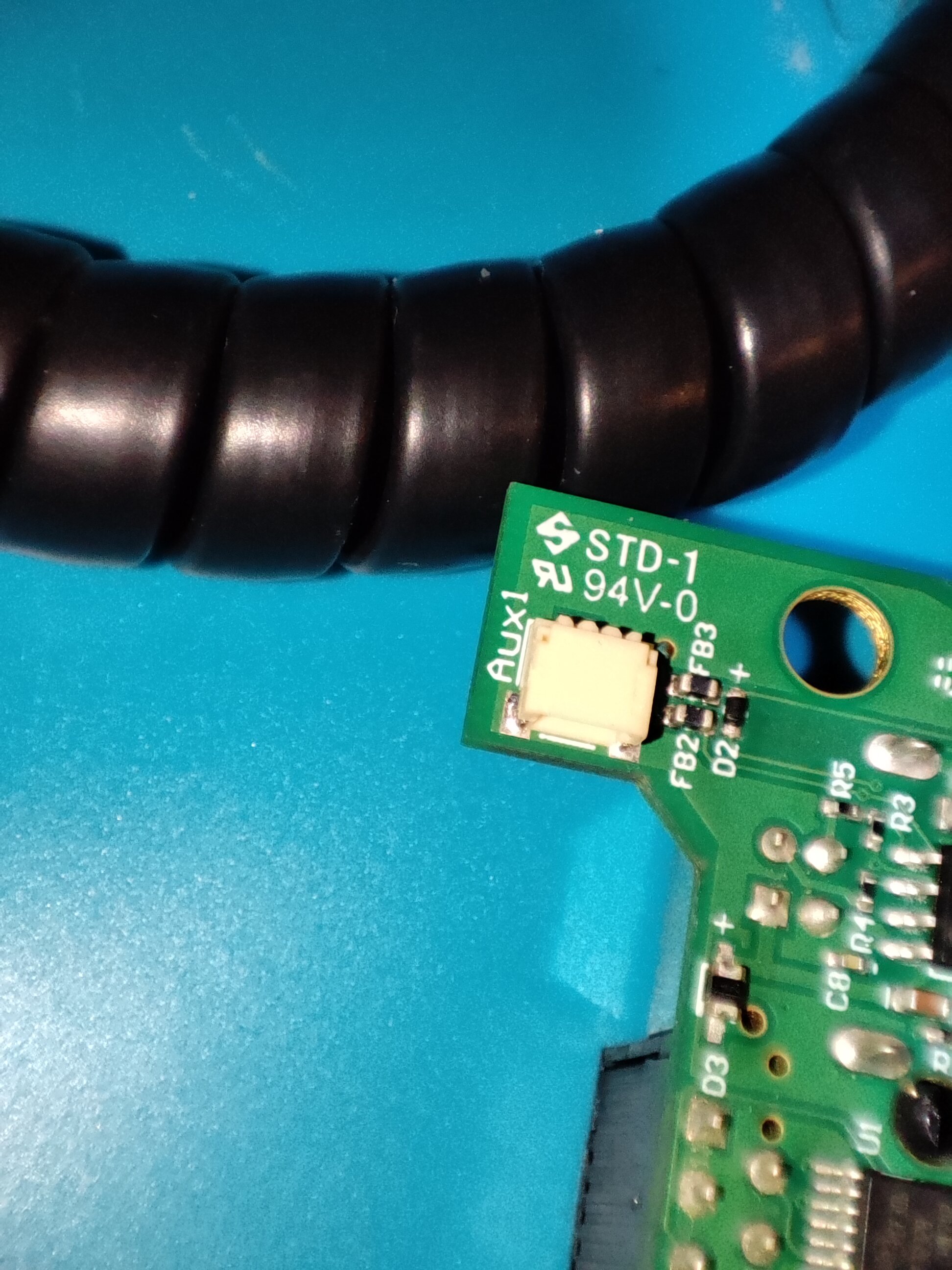

Alors oui du coup tant qu'à faire je l'ai démonté est j'ai testé le tout, aucune coupure aux soudures, et en même temps du coup j'ai testé les deux autres connecteurs, ainsi que les deux fiches
Un truc qui marche parfois : débrancher et rebrancher tous les connecteurs.

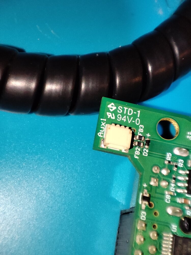

C'est quoi ce connecteur blanc/bleu/noir en l'air ??
Après, c'est une raquette V3... elle a un peu vécu 😕 ...
il y a 8 minutes, macfly51 a dit :
C'est pas bête, je pense pas avoir essayé sa! Je sais pas trop à quoi il sert, il viens se brancher derrière la carte où il y a les trois connecteurs sur la raquette ( la petite prise blanche noté Aux1)
Après j'ai un amis qui m'as dis peut-être une mise à jour... Tu penses que sa pourrait venir bêtement d'une maj ?
Non la MAJ n'a rien à voir.
il y a 5 minutes, phanou a dit :
Les raquettes V3 avaient une prise d'alimentation qui permettaient de faire la MAJ sans alimenter le télescope.
Elle a été supprimée à partir de la V4.
il y a 7 minutes, macfly51 a dit :

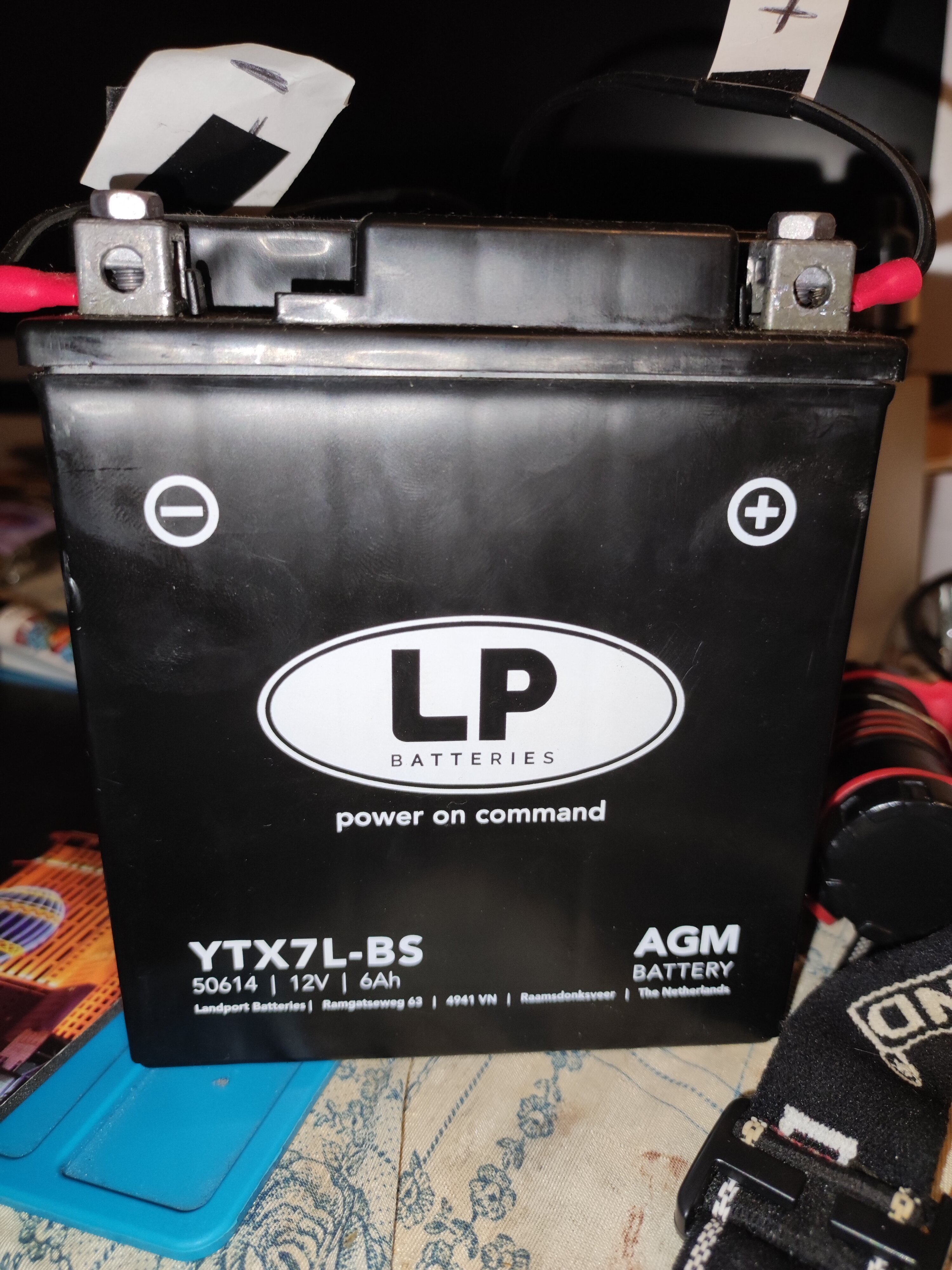

Je suis alimenté sur une batterie type scooter en 12V, que je charge avant chaque cession si elle est trop faible
Une batterie au plomb se recharge impérativement dès la fin de cession  ET  avant chaque cession  ET  1x par mois si elle n'est pas utilisée.
Il ne faut pas la stocker si elle n'est pas rechargée.
Quelle est sa capacité ? son âge ? quel voltage 1h après sa fin de charge ?
il y a 23 minutes, macfly51 a dit :
Tous les termes soulignés sur le forum génèrent une petite bulle quand tu laisses la souris dessus.
Ha je savais pas sa, après je suis sur téléphone actuellement.
Alors la batterie c'est une AGM 12V 6Ah elle est de mis février 2022 donc plutôt récente ! Après je ne sais pas je me suis jamais posé la question
J'ai peur qu'elle soit déjà fatiguée 😕
Une excellente Yuasa en 7Ah ne passe pas la nuit et se trouve fortement déchargée au bout de quelques heures (en goto on chatouille les 2A).
Sachant qu'on ne doit pas la décharger à plus de 50% sous peine de réduire drastiquement sa longévité, que tu ne la rechargeais pas systématiquement, que ce n'est pas une batterie de marque, ça sent un peu le sapin....
Il faudrait que tu mesures son
Il y a 1 heure, phanou a dit :
pour savoir si elle a souffert.
Il y a 10 heures, macfly51 a dit :
Bon du coup j'ai testé la batterie un peut plus d'1h après la charge, elle est a 12,77V, ce qui me paraît très bien
