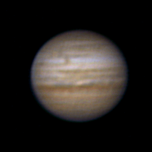

10ème Jupiter de la saison !!! dans des conditions classique
pour cette apparition 2007...c'est à dire, Jupiter à
seulement 20° au dessus de l'horizon, turbulence marquée...
et hier soir vent de folie....faut pas se décourager, malgré
ces conditions "bof-bof" le 114 s'en sort très bien, une
fois de plus...

Alors que la SEBs est toujours aussi pale, (legerement coloré
teinte rose/orangé) la perturbation tropicale sud (STrD-1)
s'est renforcée. Je suppose que cette amplification est du
au fait que STrD-1 à rencontré un des spots noir rétrograde
issue de la perturbation mi-SEB ???
Oval BA a maintenant dépassé STrD-1. Une perturbation
équatoriale sud SED est visible à la même hauteur que BA.
Et pour finir, on peut observer la bande tempérée nord NTB
de la même couleur que la NEB.

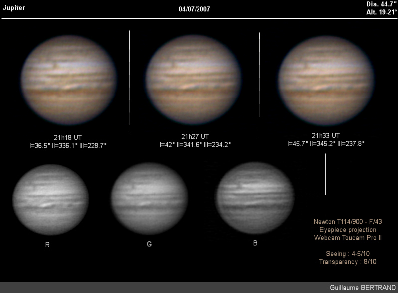

Le Gif est très efficace pour repérer ce que tu nous expliques avant ; la couche rouge est aussi d'une bonne qualité, la couleur est tout autant agréable.

Vincent >> Ou l'anim est en effet intéressante, elle permet de découvrir de
nouveau détails, invisible sur l'image fixe ou l'on arrive pas forcement à faire
la différence entre artefacts et détails réel.

Ce que j'aime particulièrement c'est l'animation.
Pourquoi tu as fais plusieurs vidéo à intervalle régulier déjà ?

Mais bon, je vais quand meme dire BRAVO Guillaume, car elle est vraiment sympa cette planche. Interessant de voir ce que l'on arrive a faire au 114.
Merci Beaucoup pour vos comms Quentin et winch.
Quentin, je fait plusieurs avis pour être sur d'en avoir au moins un de bon...entre chaque avi je refait la MAP manuellement. et j'essaie de perfectionner les réglages webcam.
