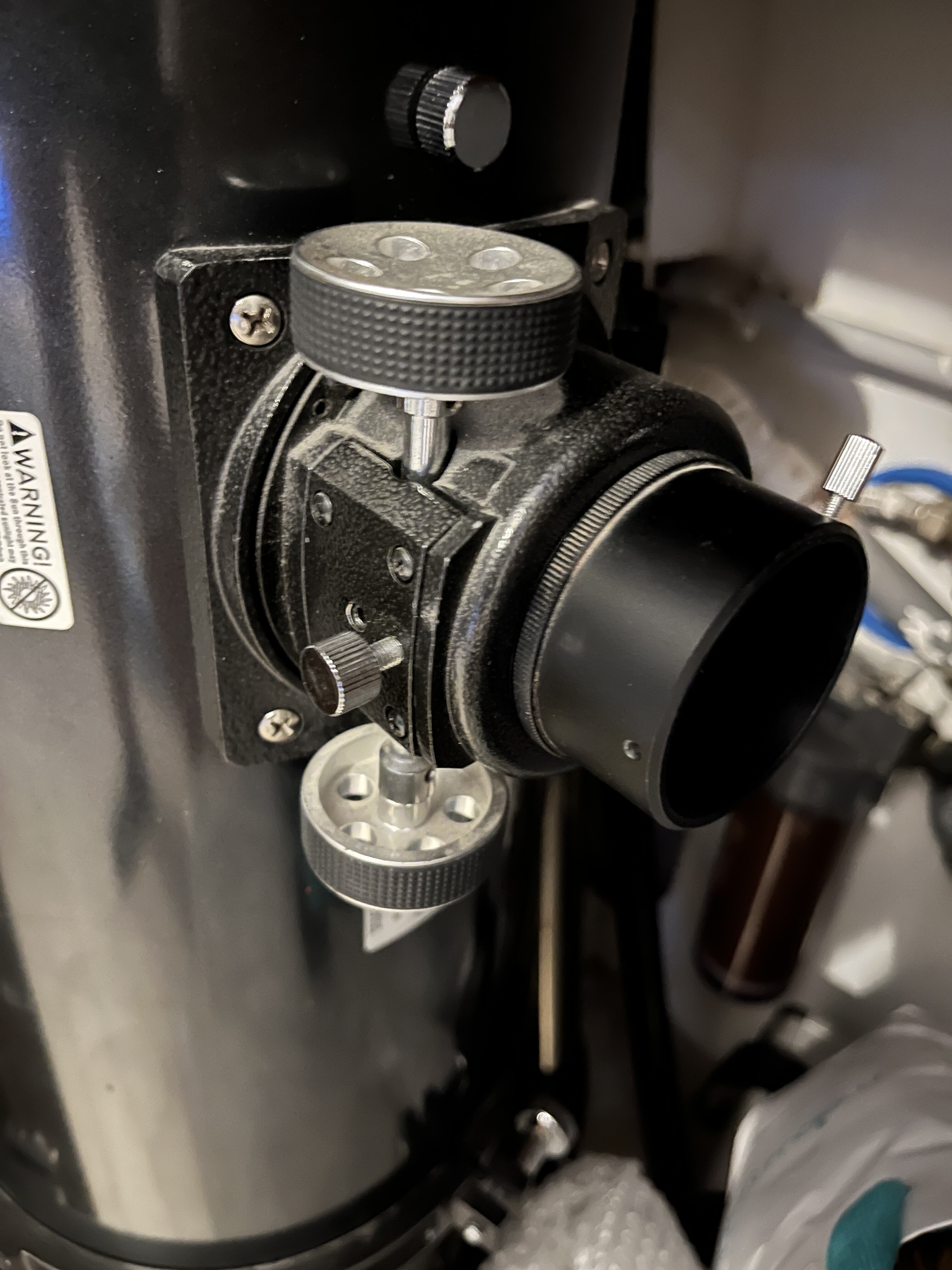

Si ton APN et ton correcteur sont montés sur le coulant 2", tu peux dévisser cet embout. Cela permet de gagner environ 25mm, ce qui devrait être suffisant pour pouvoir effectuer la MAP. Il faudra acheter les bagues d'adaptation avec filetage.

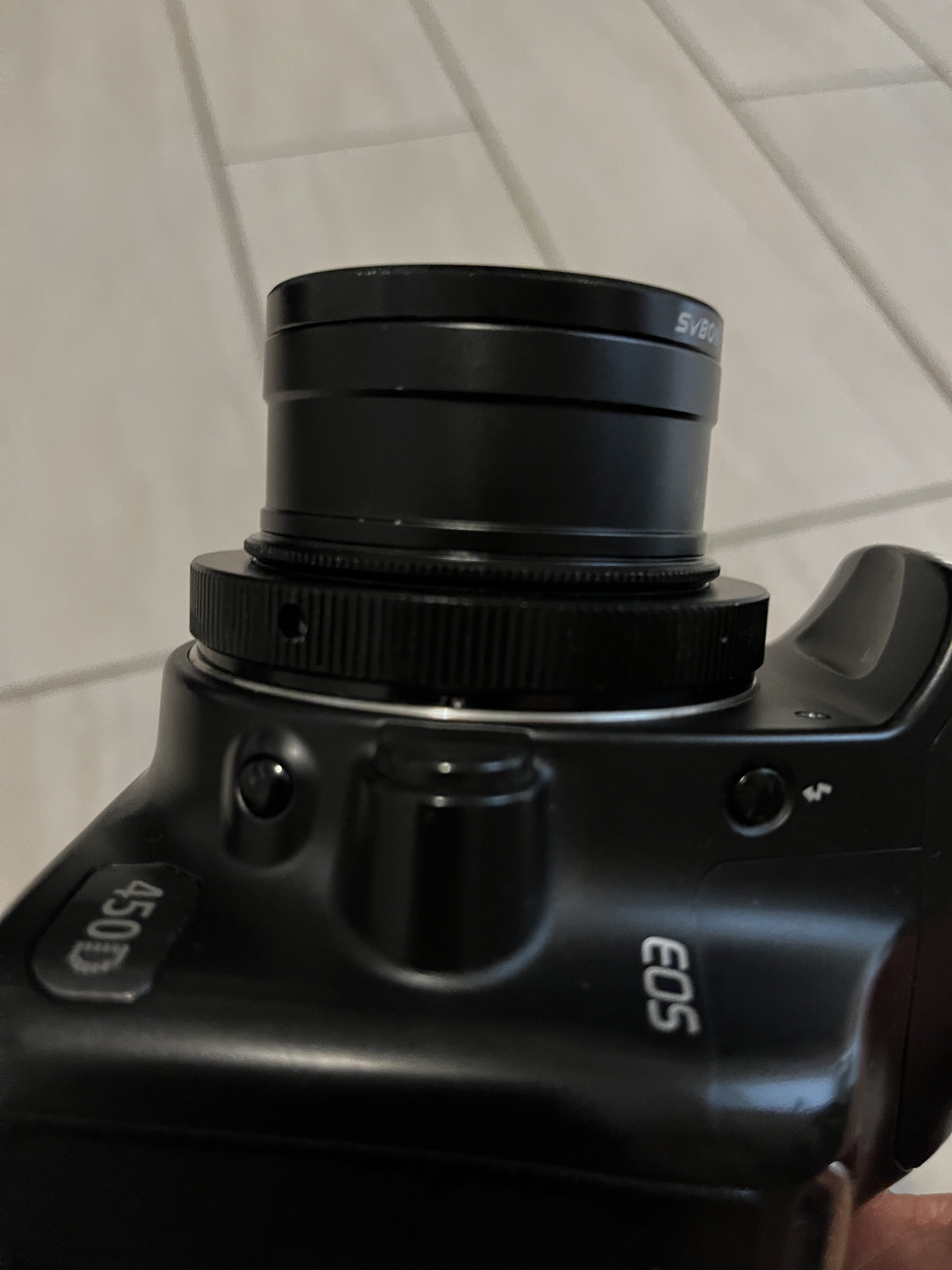

Voici les photos. Le Crayford avec le porte oculaire en 2’ qui se dévisse.
le correcteur de coma vissé sur la bague.

A combien estimes tu la course qui serait nécessaire pour arriver à faire la MAP  (1mm, 5mm, 10mm, ..) ?
Geoptik fabrique un adaptateur "court" au coulant de 2" pour un montage justement sur télescope skywatcher : https://laclefdesetoiles.com/bagues-d-adaptation/2837-adaptateur-2-skywatcher-geoptik.html
On trouve cet adaptateur également chez Optique-Unterlinden : https://www.telescopes-et-accessoires.fr/adaptateur-geoptik-pour-systeme-de-mise-au-point-sky-watcher-508mm-c2x30313350
Cet adaptateur se monte en lieu et place de la pièce actuelle qui fait 30mm de long et semble permettre de récupérer visuellement de 10 à 15mm.
Il serait bon que tu appelles quelqu'un à la Clé des Etoiles et (ou) Optique Unterlinden pour confirmer le montage sur ton tube.
