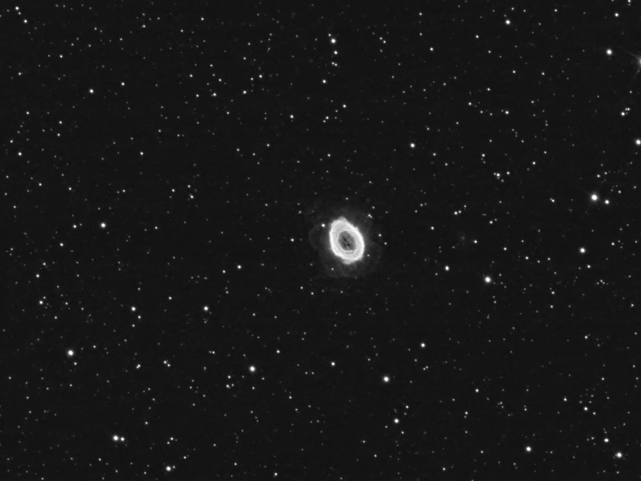

la période de jour polaire se terminant en IdF il était temps de m'y remettre, surtout avec les bonnes conditions actuelles. L'occasion aussi d'une première session avec l'AP900, qui tourne comme une horologe et interagit sans trop de difficultés avec l'ASIAIR. Quand à la cible elle ne nécessite pas de présentation...  La nuit prochaine je shooterai peut-être le rapprochement avec la comète en LRVB pour le mixer avec cette couche H-alpha.
Voici le résultat avec un fort recadrage évidemment vu la taille de la cible et mes 750mm de focale

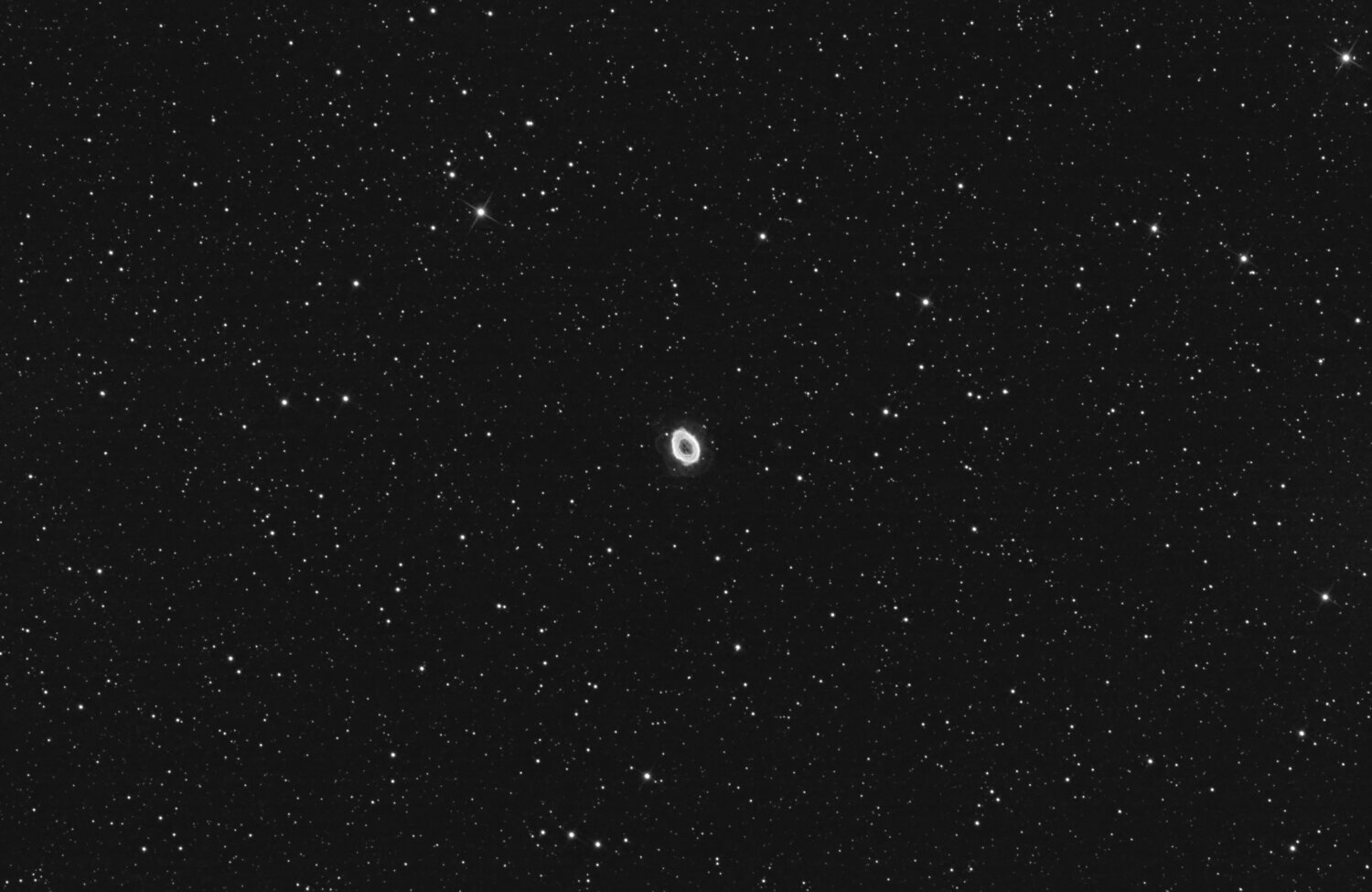

Je mets quand même le champ complet (clic droit pour la pleine résolution)

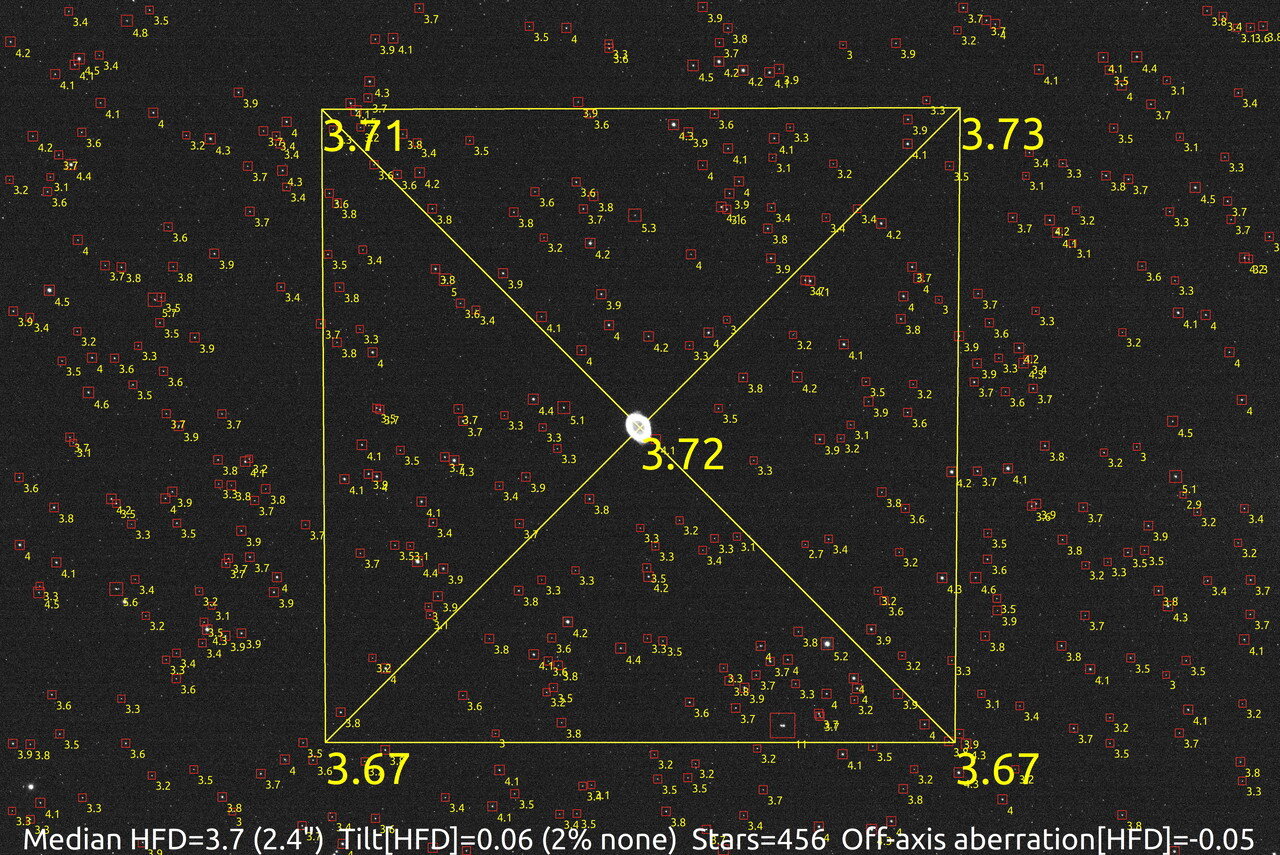

J'en profite pour vérifier le tilt, ça n'est pas trop mal 🙂
Détails techniques :
Astrographe 200/800 carbone optiques Zen + Wynne 2.5" sur AP900
ASI183mm+ Baader H-alpha 7nm, guidage OAG + ASI120MM, ASIAIRv1
200*60sec à gain 110
Empilement Siril, traitement PI et Rawtherapee
Conditions de turbulence correctes (FWHM de 2" au centre sur les meilleures brutes, 2.35" après empilement)
bonne journée,
Dan
