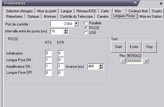

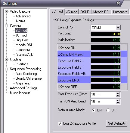

Effectivement, dans mon post, je parle de plusieurs soft.
Dans K3Ccd, la premiere capture dans mon post fonctionne pour moi.
Dans astrosnap, je te fais un screen de ma configuration qui fonctionne en dessous.
Post exposure, pour astrosnap, j'ai mis 400ms, mais j'ai laissé par défaut sous K3ccd.
Pour finir, personnellement, je ne sais pas a quoi correspond WDM ou VFW, mais quand je lance un de ces logiciels (astrosnap, k3ccd, ...), je dois choisir "Microsoft WDM capture driver" pour qua ca fonctionne.
Voila, j'espere avoir pu t'aider. Pour ma part, je n'ai rien changé d'autre.

Juste 2 petites choses importantes encore. dans les settings, n'oublie pas de mettre 5im/sec (tu peux aussi le faire depuis le tableau de bord).
Enfin, dans les parametres de ta camera, n'oublie pas de mettre un temps d'exposition de 1/25eme.
Sinon, rien d'autre. Une fois ces parametres passés, je clique sur longue pose et ca lance les prises en temps reel.

je suis bien a 1/25 et 5images/sec !
par contre, avec ces parametres, ça ne marche pas !
j'ai de temps en temps un succés avec le parametres suivants que j'ai trouvé sur des forums:
0 de partout RTD et DTS sauf:
Lxamp on RTS 1 DTS 0
exposure fiel A RTS 1 DTS 1
avec ça, ça ne marche pas tout le temps, mais j'arrive tout de meme a faire des LP qui me confirment que ma camera et les branchements fonctionnent!
le probleme c'est que ce n'est pas duplicable dans le temps et que si j'arrete pour redemarer le PC, je devrais regalerer pendant 1heure avant de tout refaire fonctionner a nouveau !
:mad:
qu'en pense tu ?
