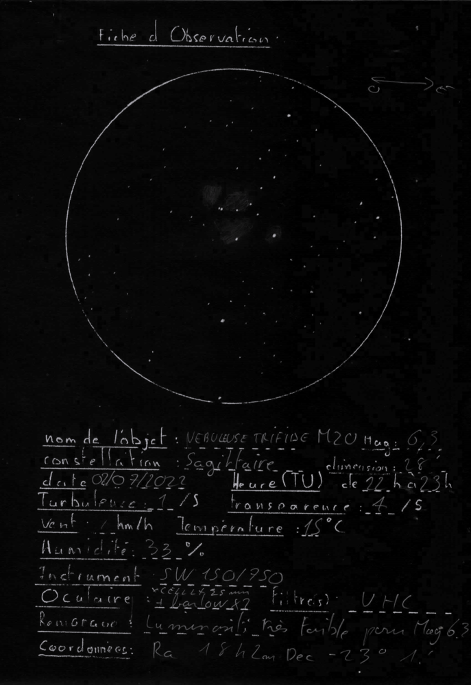

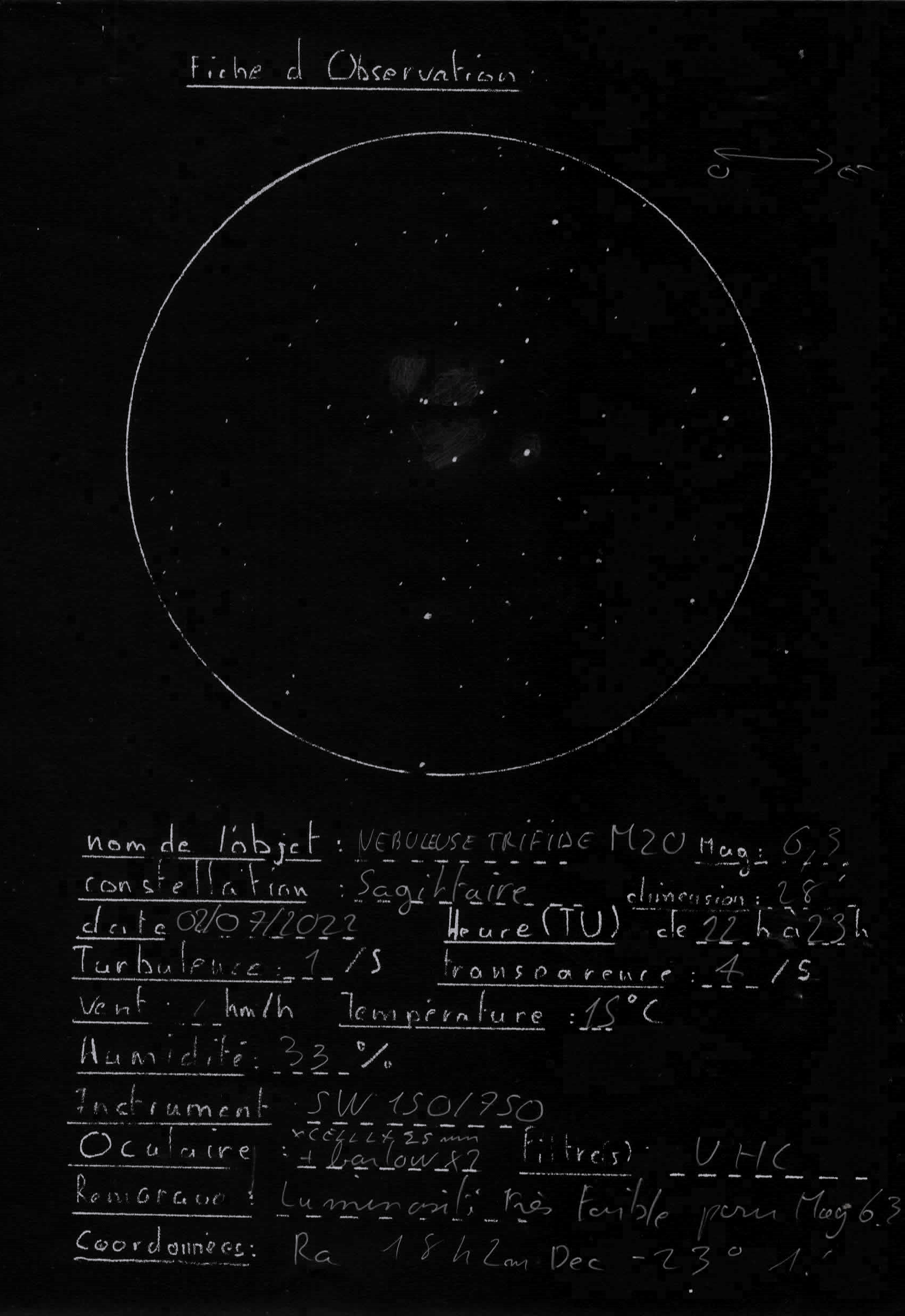

Début d'observation aux alentours de 23h30, à minuit la nébuleuse de la lagune était déjà visible à l’œil nu, aux jumelles et au téléscope, absolument magnifique (d'ailleurs ce sera surement mon prochain dessin avec la nébuleuse de l'aigle)!!
Juste au dessus se trouve l'objet principale de ma sortie, la nébuleuse trifide M20. On la repère facilement grâce à son étoile double ( très lumineuse au 150/750 ) et l'amas d'étoile m21 juste à coté. En visuel avec l'oculaire de 25mm et la barlow x2 les nébulosités apparaissent timidement après un long moment d'observation... je trouve cette nébuleuse vraiment difficile à appréhender en dessinpour une magnitude de 6.3, surement à cause de sa position basse sur l'horizon sud-est. Le champs stellaire est assez dense est scintille bien fort, je n'ai pas relevé de différence dans la couleur des étoiles . Le filtre UHC permet de sortir un peu mieux les nébulosités et on aperçoit légèrement la forme du trèfle, j’étais content de voir que ça collait bien par rapport à la photo par la suite  :)En tout cas, ça fait plaisir de rependre les crayons :)

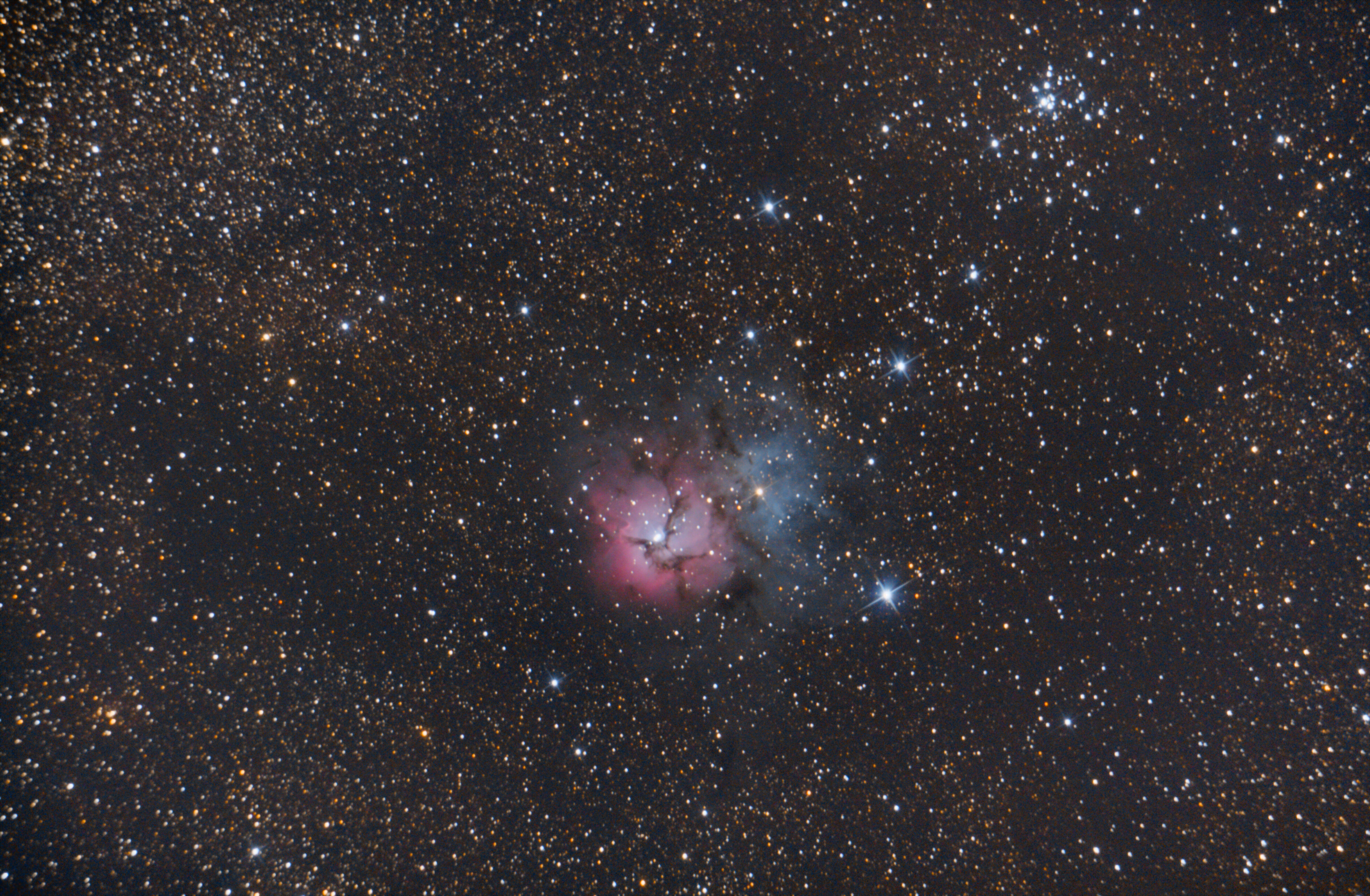

une fois le dessin terminé, mise en station précise et mise au point avec masque de bathinov... c'est partis pour 1h de shoot sur le même objet :
photo prise avec un SW150/750 sur montuire EQ3.2 motorisée RA et canon 1300d non défiltré
110 poses de 30s ISO800 entre 0h30 et 2h environ
20 DARKS/ FLAT /OFFSET
traitement sur SIRIL et GIMP
Je suis assez satisfait du résultat vu sa position très basse sur l'horizon et du seeing pas fou fou . Je me lasse pas de cette région du ciel d'été, tellement riche 🙂

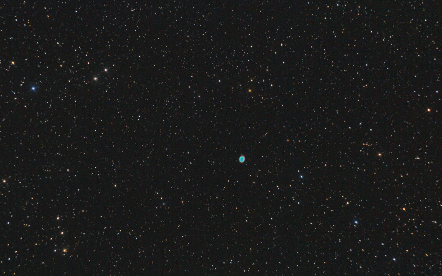

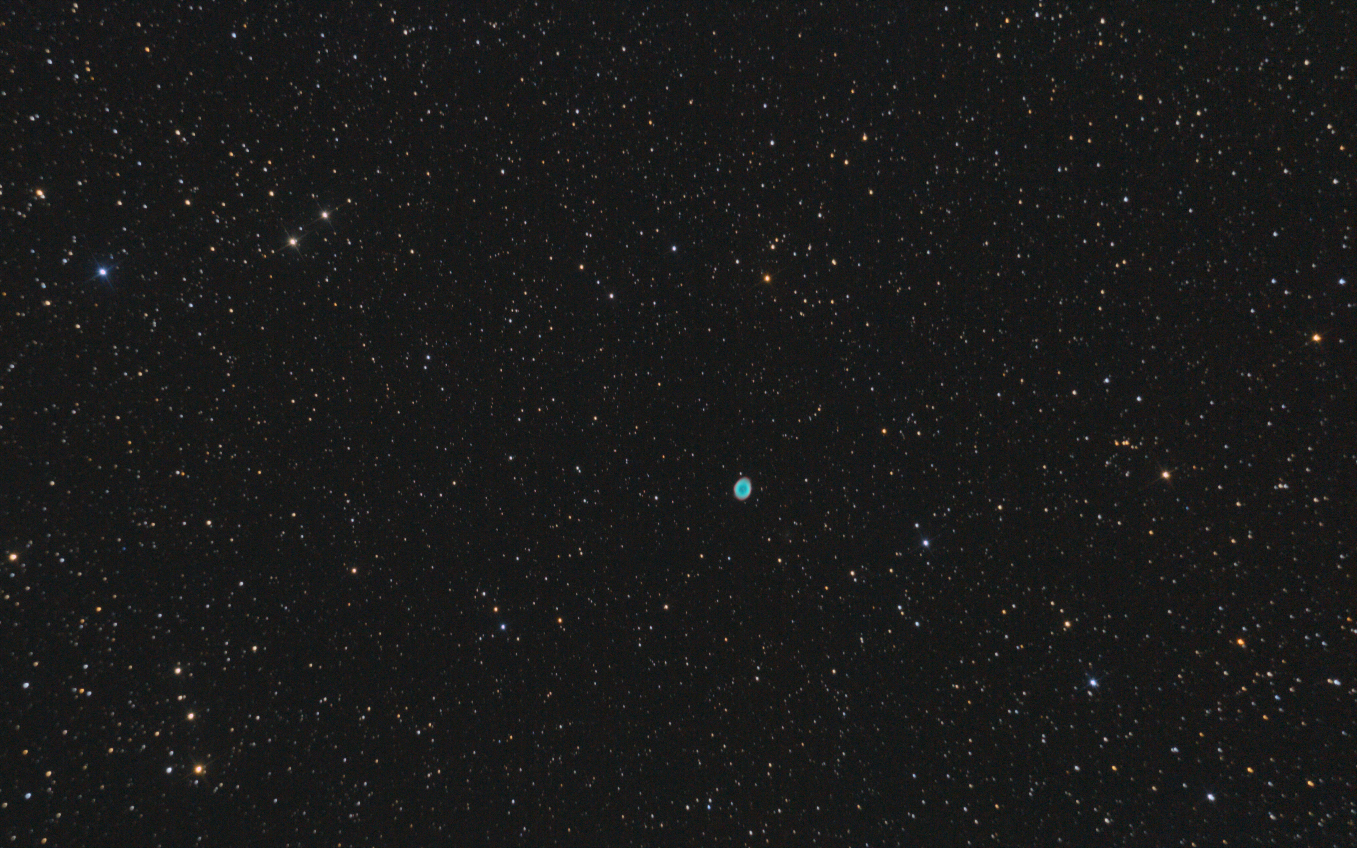

en bonus une petit photo prise avec 5pose de 30s sur m57 :)

Belle observation ! L'étoile double est en fait triple. En grossissant davantage, tu devrais la voir au 150mm. Sans conteste une des plus belles nébuleuses estivales !
Il y a 17 heures, Gildas974 a dit :
merci ! je ne savais pas pour la triple, je regarderai à la prochaine observation :)
