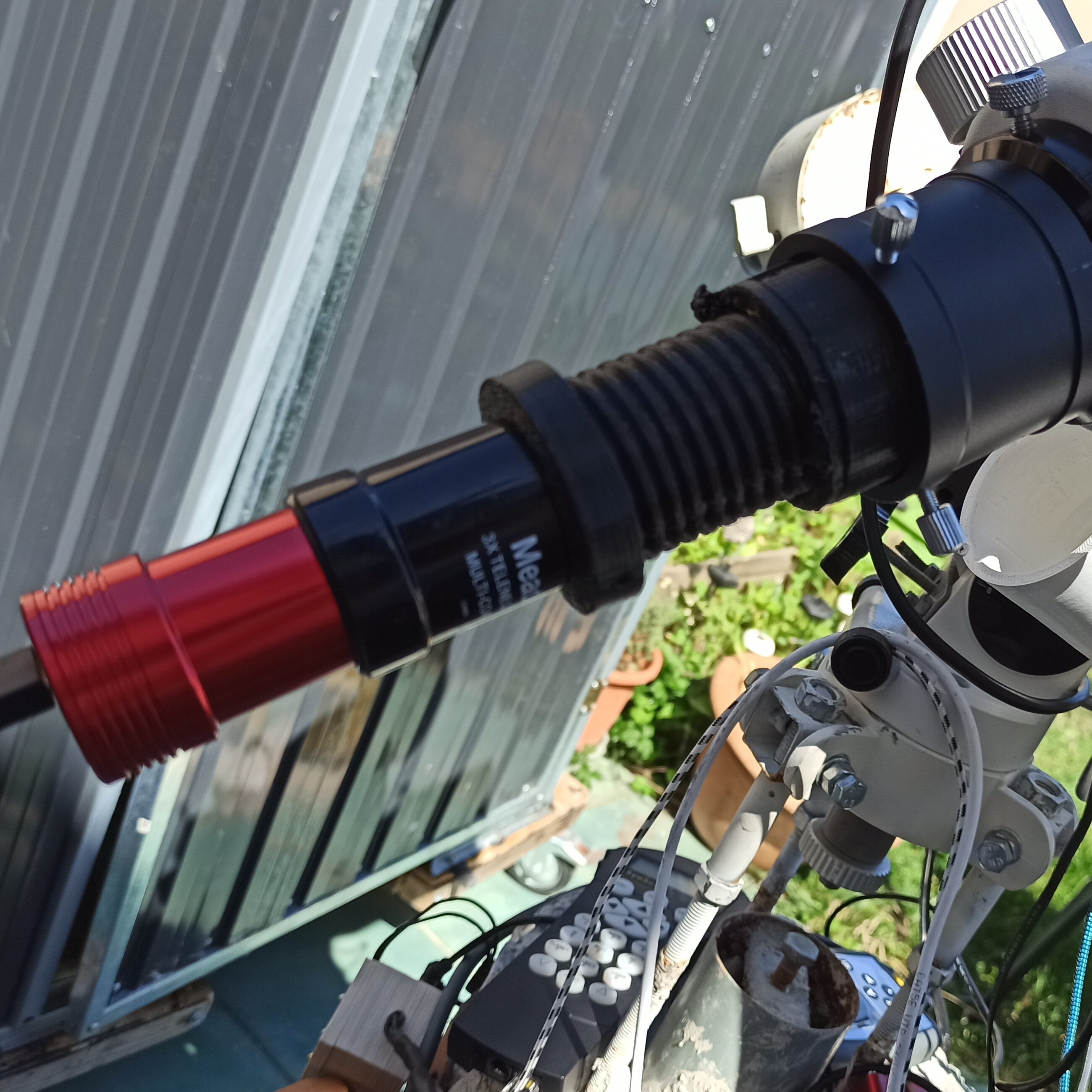

J'ai eu comme tout le monde des problèmes de map, il y a eu des nuits gachées.... J'ai modélisé un accessoire à placer dans le PO.
Pour ma cam ZWO, je place mon PO en maximum de tirage et je glisse
le support d'accueil qui a un pas de vis interne. Puis je glisse la cam dans le support helicoidal
qui va se visser à l'intérieur du PO. Je fais la mise au point de jour sur la lune, et j'obtiens un réglage de PO impossible à déregler.
Pour la cam équipée d'une barlow, je place mon PO en tirage minimum et rebelotte pour le réglage
avec le support hélicoidal pour barlow. Si vous avez une imprimante 3D, vous pouvez vous faire
 des supports pour chaque config. J'ai testé les dispositifs de jour avec les grosses chaleurs ainsi que pendant des nuits fraiches et je n'ai pas eu de variations. Je n ai plus confiance dans les anneaux par focal, trop léger, trop de jeu, une seule vis de maintiens.
LIEN:

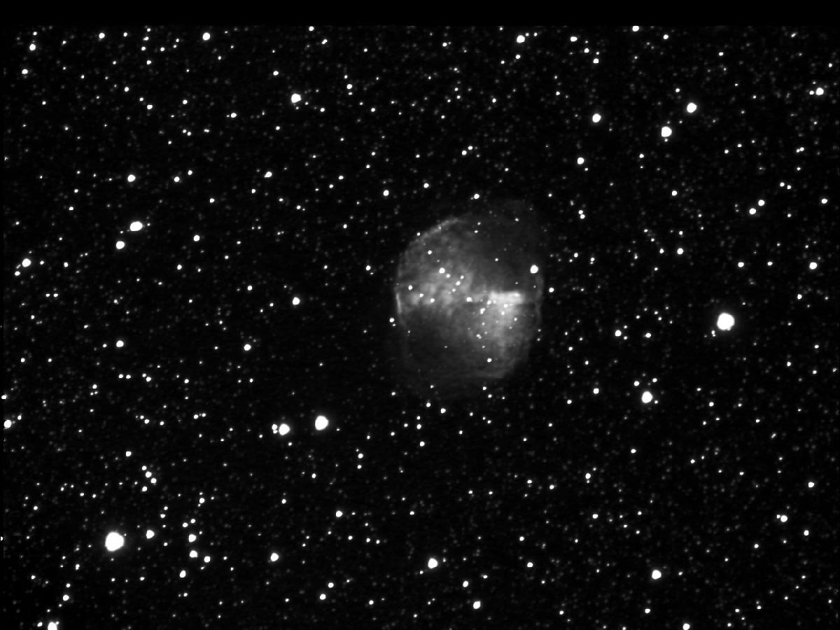

Ca marche bien pour moi avec ce systeme testé sur M27 ( sans guidage) , fini la galere de nuit avec les masques de bahtinov.spacer.png
