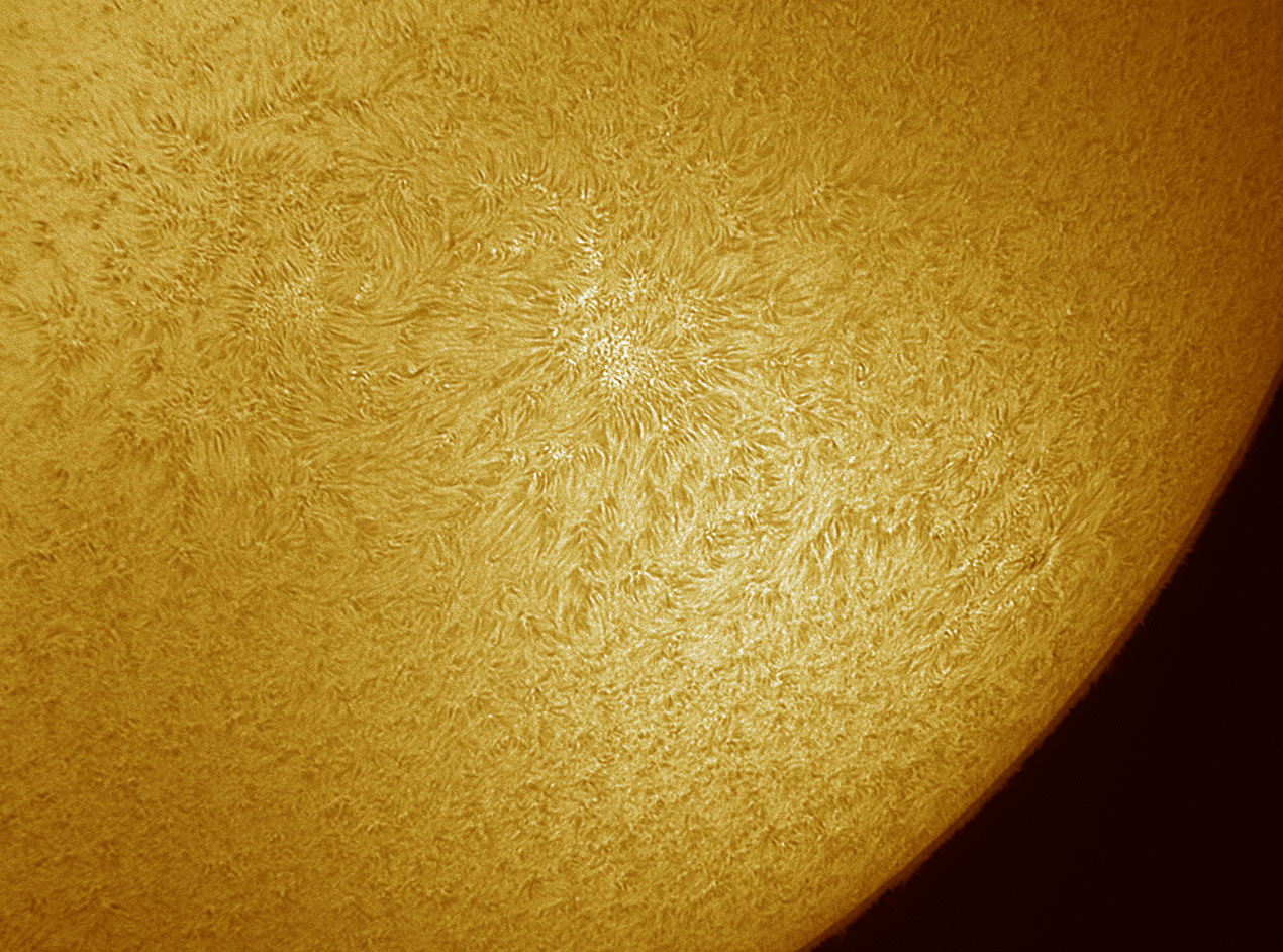

J'ai fait quelques images avec la caméra Lumenera Skynyx 2-2M montée derrière une barlow 2x, sur une lunette de 102 mm équipée d'un filtre H-alpha et d'un filtre anticalorique ERF. C'est un peu flou mais c'est un début, j'essaierai de mieux faire la prochaine fois !:be:
Une image de la petite tache n° 961, près du limbe solaire, à 15h00 TU :

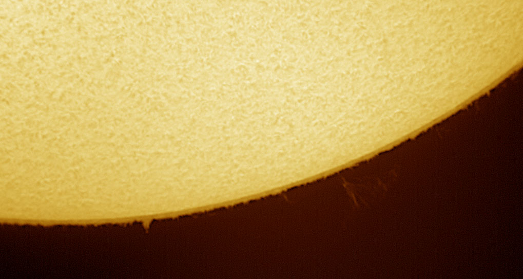

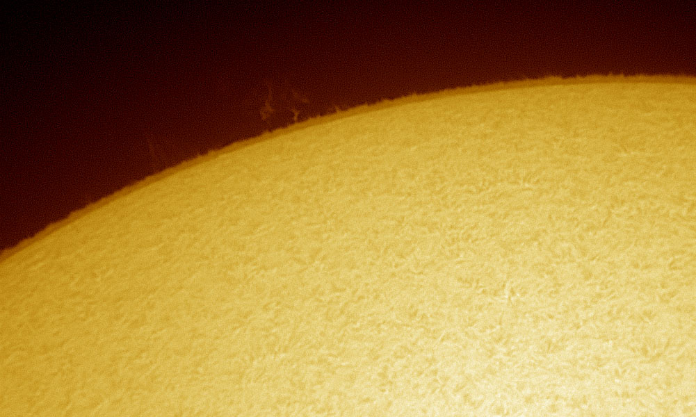

Et deux images de protubérances à 15h25 et 15h29 TU:

Bravo Jean-Marc ;)
Très belle transformation, très bonne résolution d'image, le résultat est là et ce n'est qu'un début :o
Ta première image me fait penser à un Van Gogh !! :rolleyes:

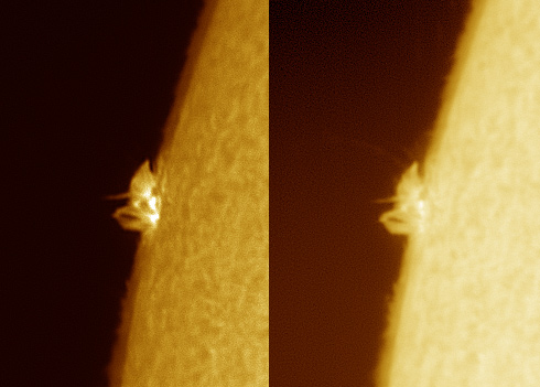

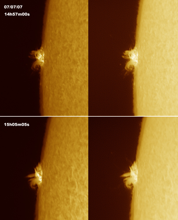

J'ai observé un flare au bord du soleil cet après midi, voici quelques images :
et aussi :
d'autres images de protubérances et des animations sur mon blog
