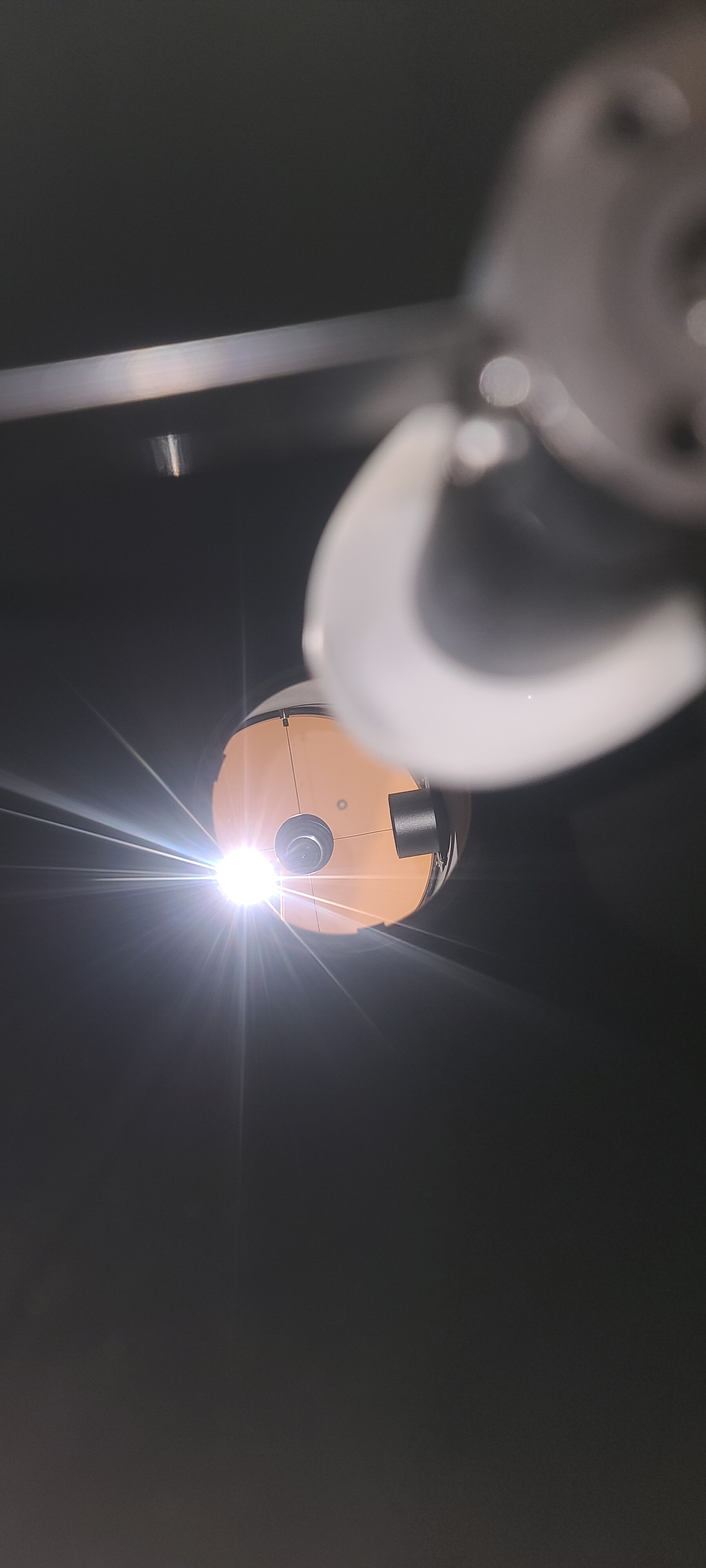

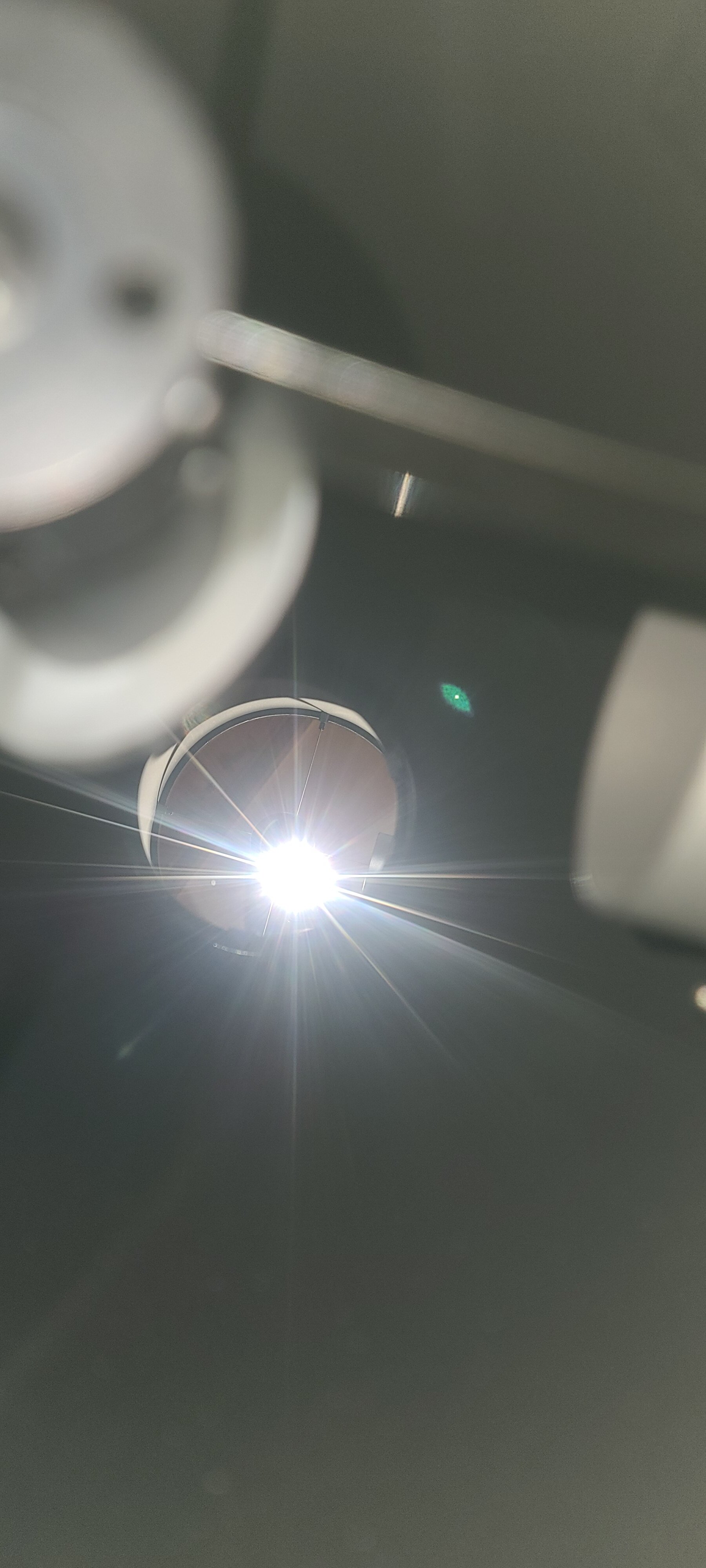

Bonjour tout le monde je suis nouveau sur le forum et en astronomie, j'ai acheté il y a quelques jour un télescope, skywatcher 200 1000 sur eq5 d'occasion.
Le miroir principal à des traces, mais je ne sais pas si c'est piqué ou juste de la poussière, il y a un moyen de le savoir ?? Les photos ne sont pas très belles, j'essaierai d'en prendre des mieux si vous voulez.20220707_200305.thumb.jpg.06f1a7af1e23dd1e742266c6b36663c1.jpg20220707_200249.thumb.jpg.6c61b87e7cf6420b329a0effa8b65ac0.jpg
Là, c'est sûr que ça va être compliqué de te dire ce qu'il en est...
Faudrait que le primaire avec le barillet arrière soit démonté (c'est un bloc complet).
Pourquoi voudrais-tu qu'il soit piqué ? Ces tubes optiques si bien stockés vieillissent bien. En revanche, normal qu'il y ait de la poussière dessus.

Oui, mes photos sont vraiment pas terribles, il est de 2017, le fait qu'un miroir soit piqué est du à quoi?? Juste le rangement ?? J'ai l'impression qu'il l'est car sur le miroir primaire on voit comme des petits points.
Il n'y aucune raison qu'un primaire chinois de 2017 soit piqué, les aluminures sont faites pour durer très longtemps. Sauf... si le matériel a été stocké dans un endroit inadapté (laissé dehors, grange humide, cave, pièce très humide dans une maison). Même si tu essaies de faire de bonnes photos, avec la longueur du tube en métal, on verra rien, la seule possibilité est de démonter la cellule arrière. Ou tu vas dans un club local si tu as peur de démonter le bloc, et ils le feront.
La poussière se colle au miroir ou en soufflant elle est censée partir??

Il y a 14 heures, DamDam63 a dit :
Oui tous les miroirs de telescope du monde ont "ces petits points" même les plus grands observatoires en ont (en plus des chiures d'oiseau et autres tâches douteuses), il s'agit de poussières tout simplement, un miroir "piqué" (aluminure endommagé) il faut balancer la lumière au cul du miroir pour le voir par transparence.

il y a une heure, DamDam63 a dit :
je verrai bien quand j'essaierai de regarder le CP voir comment ça rend
Dans ces conditions, même un expert aurait bien du mal à diagnostiquer un miroir piqué.
Sans démontage, et en lumière rasante au néon ou par l'arrière, impossible à dire. Mais comme dit plus haut, un miroir piqué en 5 ans paraît très peu probable.
On le voit surtout sur des miroirs de plus de 20 ans de l'époque ou les aluminures n'étaient pas protégées.
Profite bien de ton tube, et ne va pas chercher la petite poussière dont le nettoyage pourrait se révéler plus dramatique que la laisser, investis plutôt ton temps à apprendre les bases de l'optique et comment utiliser une monture allemande ;)
