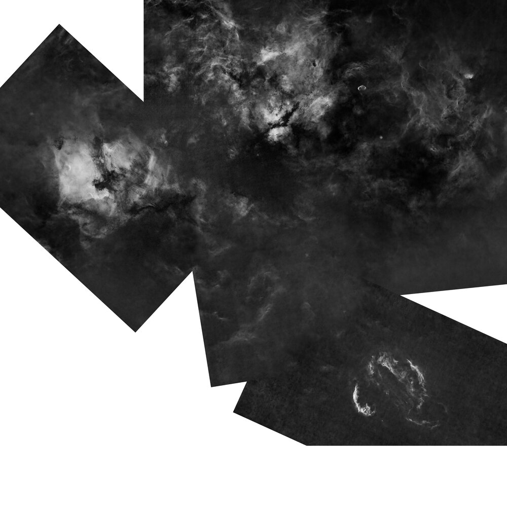

Je me suis lancé dans le projet de faire une mosaique du cygne avec mon canon 2000D astrodon, un samyang 135 F2 et un filtre narrow band Ha et OIII.
On va dire que j'ai pas mal shooté mais il me rreste le plus gros problème... comment assemblé chaque panels entre eux, j'ai testé pixinsight avec StarAlignement et Mergemosaic (pas sur du nom) mais je choppe à chaque fois des problème, j'ai ensuite testé sur photoshop mais la délimitation entre les images est flagrante ... donc j'aimerai savoir si quelqu'un s'y connais et pourrais m'aider pour constituer ma mosaique ?

Hello @Wayzer,
J'ai réalisé récemment une mosaique sur la même cible et avec le même objectif (https://storage.googleapis.com/dso-browser.com/astrophotography/picture-169d67661e25b0c7cf11c40d5ac8f9a7-uhd-13611x5550.jpg).
J'ai utilisé le script PhotometricMosaic dans Pix qui est particulièrement efficace je trouve pour ce genre d'exercice
Le process est le suivant:
  1. Faire une analyse astrométrique de chaque panneau
  2. Utiliser le scripte Mosaicbycoordinates qui va placer chaque panneau à son emplacement dans l'image finale
  3. Utiliser le script TrimMosaicTile qui va permettre de supprimer quelques pixels sur chaque panneau afin d'améliorer les liaisons
  4. Et enfin le script PhotometricMosaic  qui va relier chaque panneaux entre eux et créer la mosaïque.
Malheureusement tes panneaux sont un peu dans tous les sens et je pense que cela risque de compliquer les liaisons. Si cela est possible je te conseillerai de reshooter en veillant bien à conserver l'orientation entre les panneaux.

Top merci de t’as réponse je vais voir ce que je peux faire avec t’as méthode, en ce qui concerne les panneaux je pensais que je pouvais faire une mosaïque comme ça et je ne savais pas qu’il dallais que ce soit dans la même orientation. Je reporterai ma photo si j’y arrive
Le 09/07/2022 à 17:08, shibon a dit :
Et t'as fait combien de temps de pose par panneau ?
En général je fais une nuit par panneaux comme ça c’est à peu prêt égale
