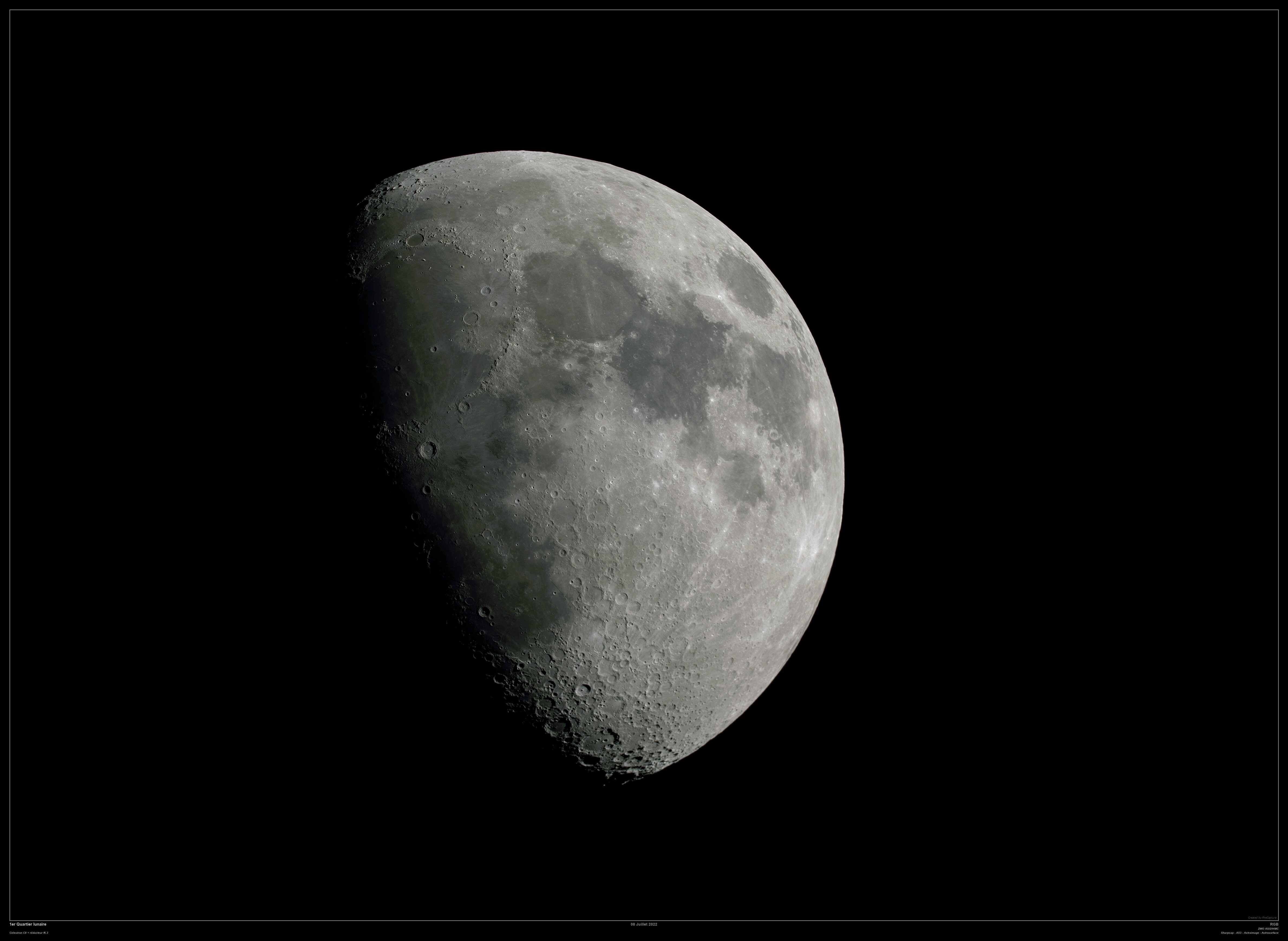

Lune du 08 Juillet 2022 - C8 - Asi294
sebseacteam
Je me demande bien comment tu fais une telle mise au point. C'est nickel et avec exactement le même matos, j'ai du mal à faire ça.
Après, je sais que tu traites avec Astrosurface et compagnie et faut que je prenne le temps d'essayer.
Bien joué en tout cas (comme d'hab) 😉

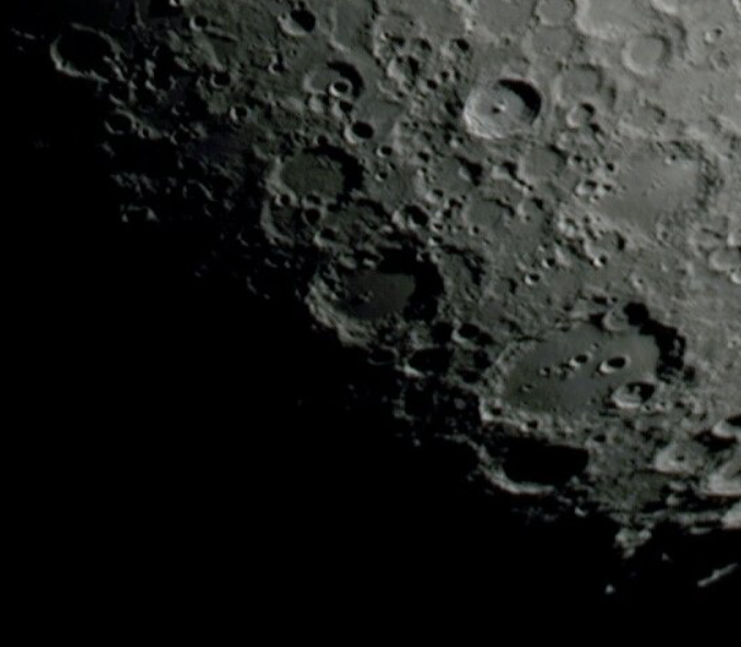

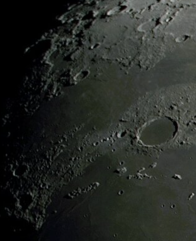

Oui je me mets à 100% de visualisation, 30 fps pour la vitesse de rafraichissement de l'image en direct, et je me concentre sur une zone avec des cratères bien contrastés.
Exemple:
ou là
Puis je fais varier la map dans un sens et dans l'autre, jusqu'à obtenir le moment le plus net , avec de fins détails visibles lors des trous calmes de turbulence.
Des fois il faut attendre comme ça 2-3 min histoire de confirmer que c'est bien le point le plus net possible
Des fois quand la turbulence est trop forte, la map est quasi impossible

L'image de départ est bien plus terne en effet, j'ai ajouté environ 35% de saturation et un équilibrage de la balance des blancs avec mes yeux de daltonien :)
