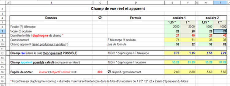

En jonglant avec les chiffres du diaphragme (ligne des chiffres rouges), j'arrive pour un oculaire de 28 mm en 2 pouces de 82° (81,89°) de champ apparent et sans Barlow intégrée (ce ne serait as très intélligent de mettre une Barlow dans un oculaire de 28 mm) à un diaphragme de 40 mm.
Voir tableau:
Tout le reste des paramètres dépend alors de la focale de ton télescope: si tu as une focale de 1000 mm, tu peux obentir un champ réel dans le ciel de 2°29 (5 fois le diamètre de la pleine lune), avec une focale du télescope de 2000 mm, tu n'arrrives qu'à 1,15° (2 1/2 fois le diamètre de la pleine lune). Les pupilles de sortie changent aussi en conséquence (entrer le diamètre de ton objectif mirroir dans la cellule C 16).
Pour plus d'info sur le tableau, voir sur mon site ici: https://mitdensternentanzen.jimdofree.com/francais/quel-champ/
Puisqu'on ne peut pas monter des tableaux Excel ici, je l'ai monté sur filehorst.de (site fiable). Tu peux le télécharger (à l'intérieur d'un fichier zip) ici: https://filehorst.de/d/egCdrwFt
[Sauf à faire une copie de sauvagrade auparavant, ne modifier, en aucun cas, les cellules à fond jaune, elles contiennent de formules qui disparaîtront, si l'on y insert des chiffres; je n'ai pas bloqué les cellules concernées. ]

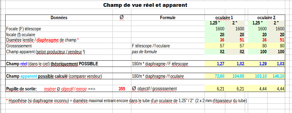

Voici le tableau que j'ai complété  entre un oculaire 28mm 82° et un 20mm 100°
Parcontre le diaphragme du champs je ne suis pas sur d'avoir vraiment compris, ce qui fausse sur les résultats des champs apparent et réel.

Question à trois sous:
pourquoi l'oculaire dont question au départ (tu as ouvert le fil) a-t-il 82° de champ, si 104° sont possibles ?
[Tentative: mets 47 mm (improbable, mais pour essayer) pourl e diaphrage de l'oculaire de 82°].
N.B. : Les formules que j'utilise dans le tableau sont de Vladimir Sacek. ... Je suis d'accord que cela ne veut rien dire, ... mais c'est aussi de la pure trigonometrie 😁 !

Il y a 4 heures, Alexis Mnr a dit :
Le diaphragme d'un oculaire, c'est pas quand on réduit la capacité de la lentille de sortie à recevoir des photons ?
Non par contre ça réduit le champ apparent mais il a une autre vertu c'est de n'exposer que la partie optimale de l'assemblage de lentilles pour éviter les aberrations.
Le champ apparent = 57.3° x Diamètre du diaphragme / Focale

Il y a 2 heures, AstroRudi a dit :
Probablement parce que cet oculaire, compte tenu de sa formule optique, sa conception, sa qualité de fabrication, ne donne une bonne image que sur 82°.
