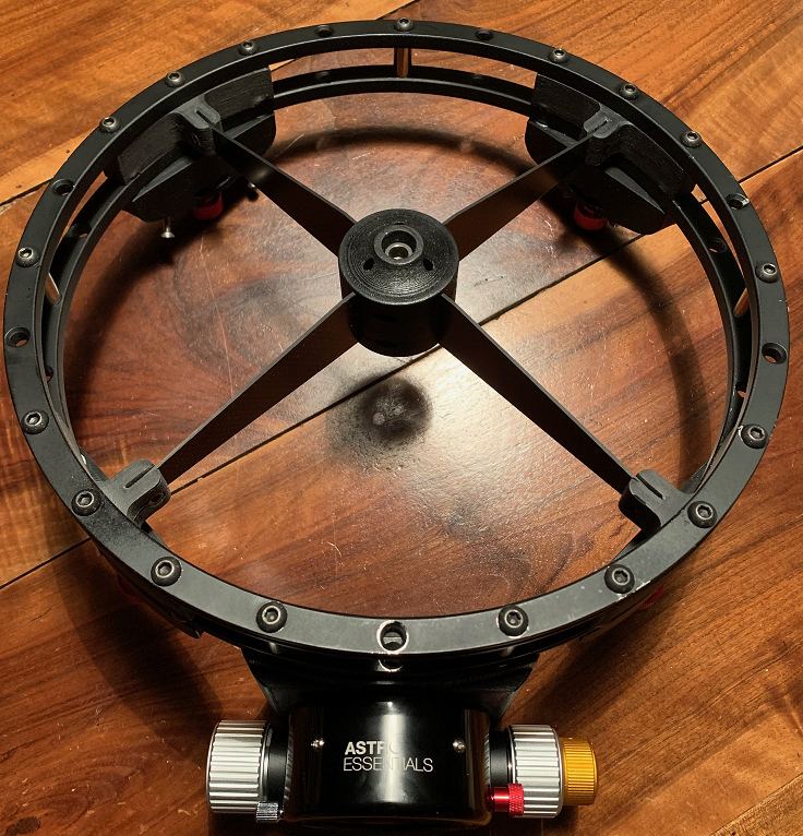

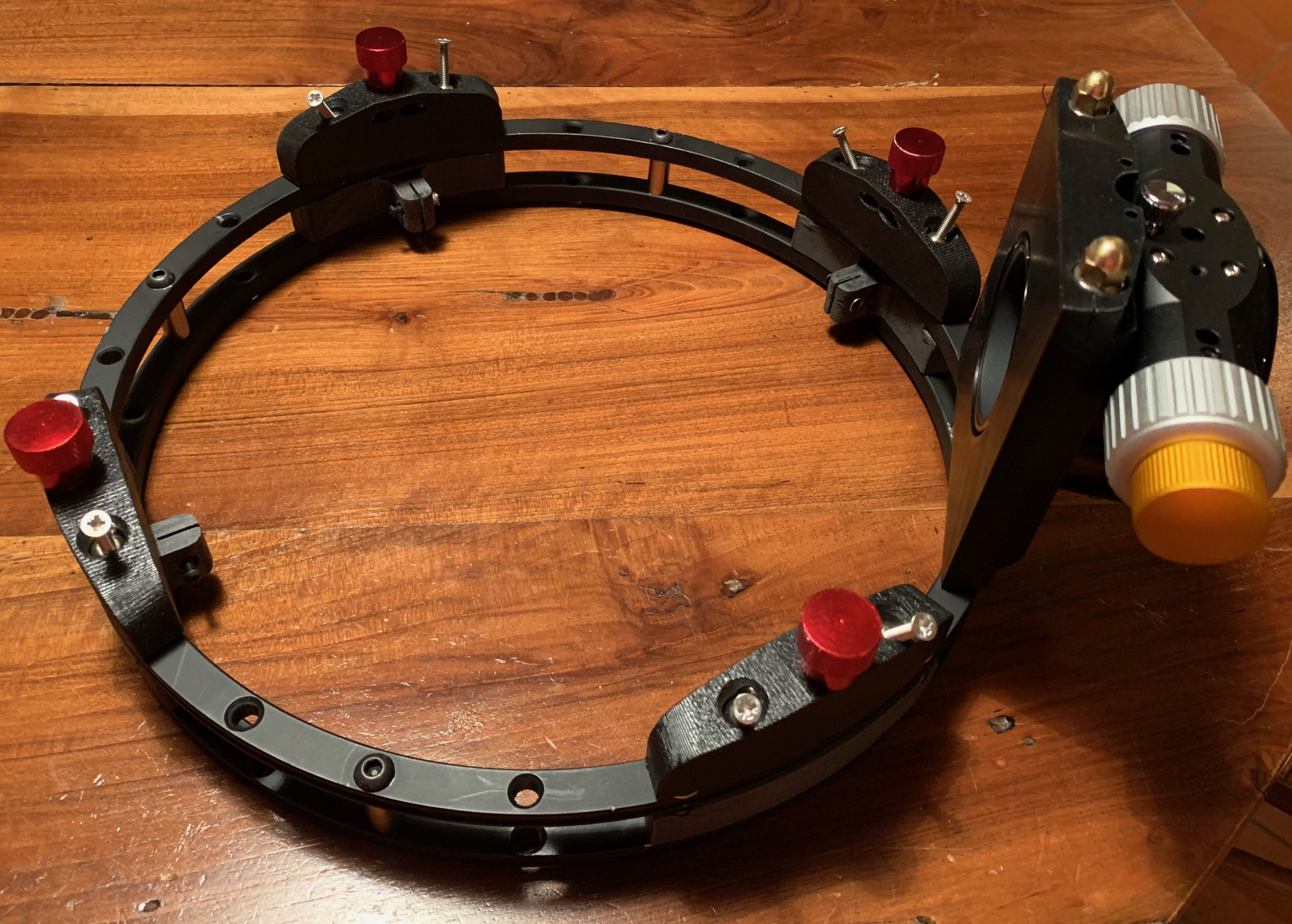

Bonsoir à tous
Il y a longtemps que je n'ai pas posté car vacances obligent , c'était plus ou moins  vacances jusqu'à hier, rien d'autre à part mon ami Bardoin, un peu de soleil et repos. Le soleil devient plus rare, je reprends progressivement les activités sur le split ring. Je travaille sur les deux cages secondaires (mon télescope et celui de mon collègue). Les anneaux sont finis en ajustement et peinture. La peinture aluminium, je ne maitrise pas. J'ai bien mis le primer qui va bien avec la peinture spéciale alu, j'ai bien laissé sécher mais ça reste fragile. Tant pis, elles en verront d'autres je suppose. Je commence à assembler. Je sépare les anneaux de 4 entretoises en inox et j'ai aussi utilisé des 8 pions de centrage en inox pour le montage-démontage rapide avec centrage des attaches de tubes serrurier. J'ai imprimé les attaches de tube en ABS et les supports d'araignée en PET carbone 20%. J'ai acheté celui de chez "form futura" (CarbonFil) qui, contrairement à celui de ColorFabb, s'imprime très simplement, qui ne bouche pas les buses de 0.4mm, et est quasi indestructible ! bon le prix :( c'est autre chose. J'ai aussi monté le PO avec 2 tiges filetées inox traversantes plus une vis centrale décalée pour former un triangle, et donc une surface plutôt qu'une ligne. C'est extrêmement rigide, je ne suis pas sûr d'avoir recours à des renforts attachés aux tubes serrurier. Une cage "pleine" conventionnelle est bien plus rigide mais ça fera sûrement l'affaire. En tout cas j'ai fait un essai avec l'APN monté sur le PO ça m'a l'air bien costaud et rigide. Comme vous pourrez le voir sur la photo, des vis dépassent des attaches-tube, elles sont vissées dans des billes inox taraudées de 10mm qui servent de rotules. Ces rotules sont "pcré-ontraintes" juste au dessus de leur rayon par des vis pointeau elles aussi à bille montée sur ressort. Le tout est maintenu par deux pions de centrage de part et d'autre et serré par une molette (corps en alu anodisé rouge et vis en inox). Je travaille ce soir sur le moyeu porte secondaire qui sera imprime en PET carbone.  Bien sûr, quand je fais ces pièces en plastique, les points d'attache sont toujours renforcés par des inserts RIVCKLE en inox pour les taraudages et les guidages. Cette technique marche super bien. La platine PO est en ABS mais je vais la refaire en PET carbone, pour une meilleure rigidité.
Je vous laisse regarder le résultat, c'est pas parfait mais je suis content. Bon, le PO, il est lourd --> 900gr. L'ensemble pèse 1.8kg. On peut faire mieux très certainement en réduisant l'épaisseur des anneaux qui ici fait 13mm et avec un PO plus performant, mais plus cher.
à bientôt pour la suite...
  • Merci / Quelle qualité! 3

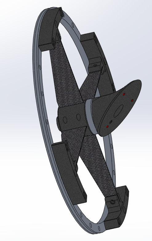

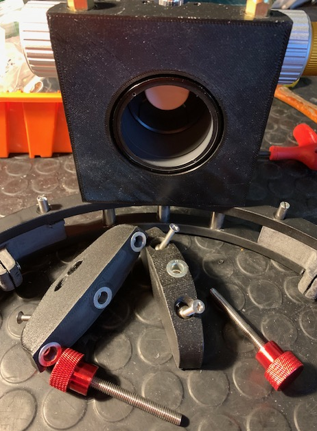

quelques détails supplémentaires pour montrer le démontage, les points d'appui du PO et la vis pointeau à bille montée sur ressort :)
image.png.54722ce5a2a6a9a314838376ab233e0c.pngimage.png.f6138a1a432032cd33d31ee16bcb2647.png

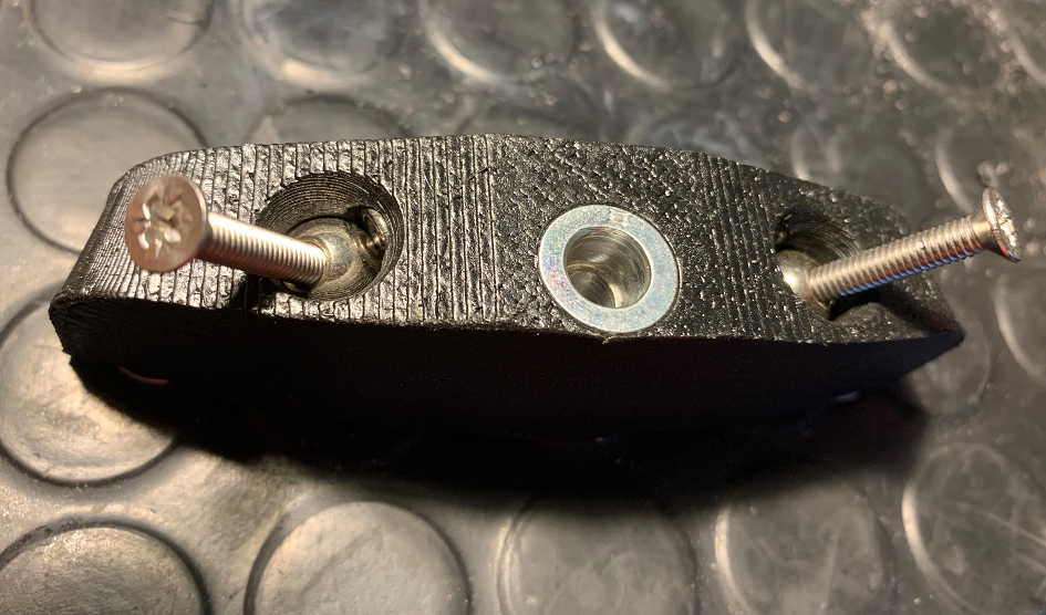

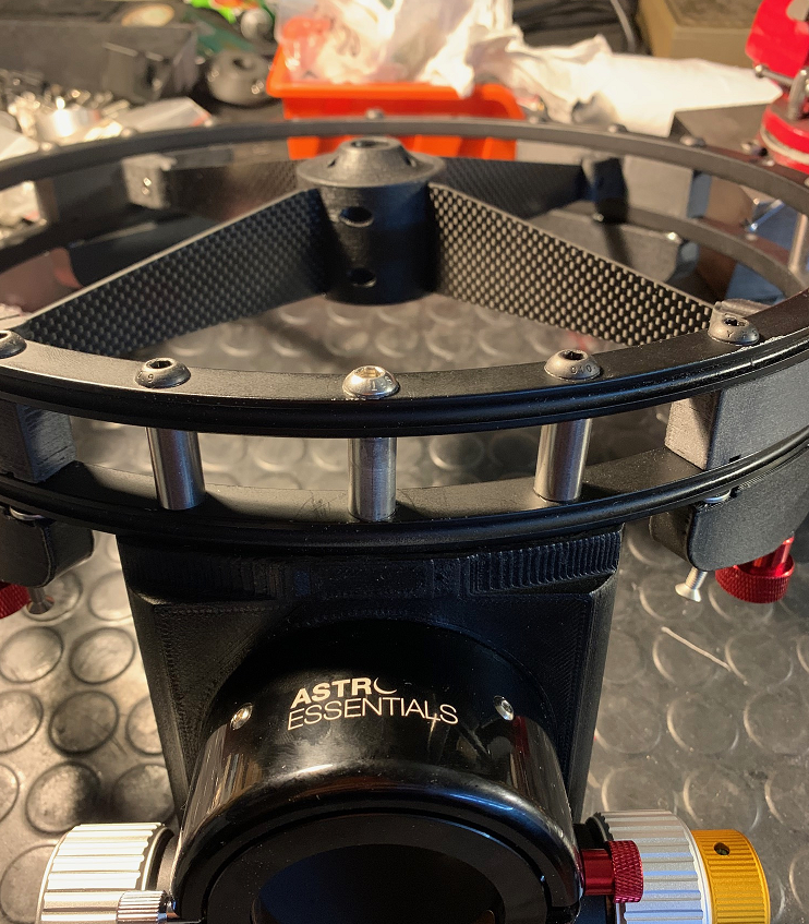

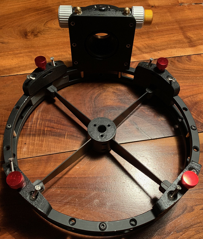

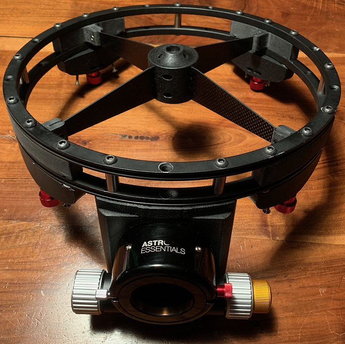

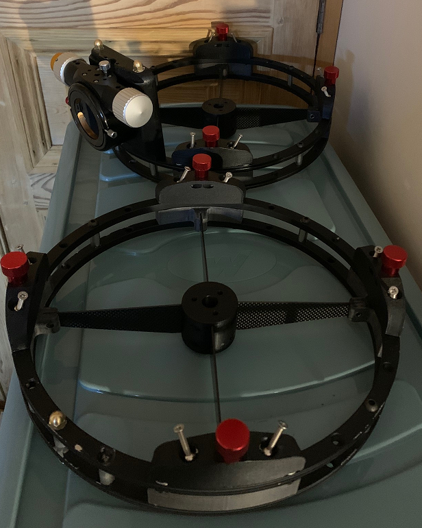

J'ai avancé un peu ce week-end :
  • fabrication des pattes d'araignée en plaque de carbone, 1.5 mm d'épaisseur
  • impression du moyeu central en PET-carbone
  • impression des attaches de l'araignée sur les cercles en PET-carbone

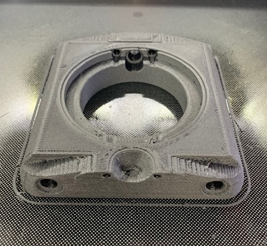

  • ré-impression de la platine du PO en PET-carbone
  • peinture légère et montage
quelques photos pour suivre ... (J'attends le PO pour la cage du collègue, il ne l'a toujours pas commandé !)
Oups, dans la précipitation, J'avais oublié la vis centrale qui est essentielle pour la rigidité :)
La patine "porte-PO" en PET-carbone (CarbonFil de chez Form Futura) juste "sortie du four" :D et avant ponçage ajustement, montage de tous les inserts en métal et peinture.

En fait j'ai hésité à faire ça, mais il y avait pas mal de challenges sur ce scope, que j'ai préféré faire classique, mais oui c'est une bonne idée. En même temps mon pote veut faire de la photo avec ça, je me suis dit la même chose sur les aigrettes, c'est esstiellement ce qui a motivé le choix :)
Masse des de la cage secondaire telle que tu la voies, 2kg, le PO pèse 1kg à lui tout seul. Mais c'est pas optimal, on peut faire des anneaux de 8mm ça suffirait. moi ils font 13 mm chacun, j'ai eu la flemme des les réusiner sur l'épaisseur :(
L'araignée fait 50 grammes (moyeu + pattes mais sans les attaches)
En tout cas, le concept avec les 3 entretoises en triangle pour maintenir la platine du PO, c'est extrêmement rigide, même en forçant comme un malade, ça plie pas. Bon deux tiges filetées en inox traversantes le tout serré avec des inserts collés de partout , ça ne peut pas bouger, amplement suffisant pour une charge de 1.5kg kg je pense.

C'est pas trop un souci même avec 4 branches car on perce des trous plus gros que nécessaire aux extrémités des branches, du coup, on centre et on serre, c'est fini :)
Si tu regardes la photo N°3, j'ai mis aussi 6 inserts "laiton" ceux là à introduire au fer à souder. J'ai dans l'idée de faire un porte-filtre qui va translater sur des glissières type queue d'aronde en PET carbone. Le tout indexé par les billes et des ressorts, j'ai une idée en tête je l'expérimenterai. Faudra que j'usine les bagues pour les filtres, j'ai pas regardé le pas mais je pense que mon tour peut le faire :D
