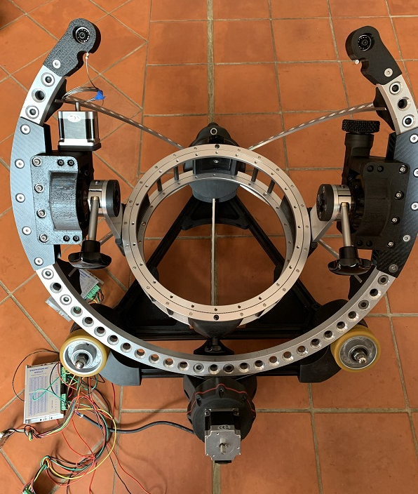

Bonjour à tous
Je n'ai pas fait grand chose ce week-end, juste le montage des moteurs sur l'axe DEC et une vérification grossière sur la nacelle des premières pièces imprimées.
  • J'aime 5

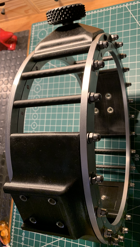

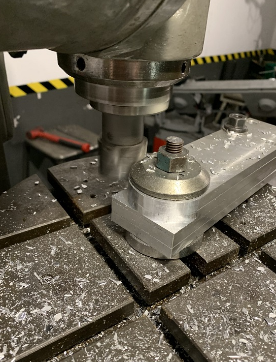

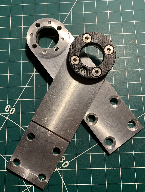

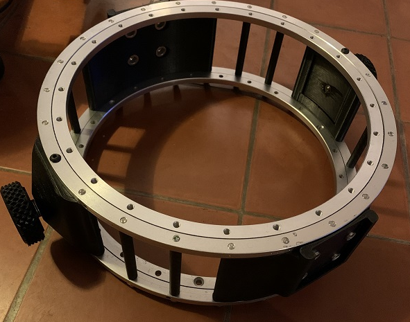

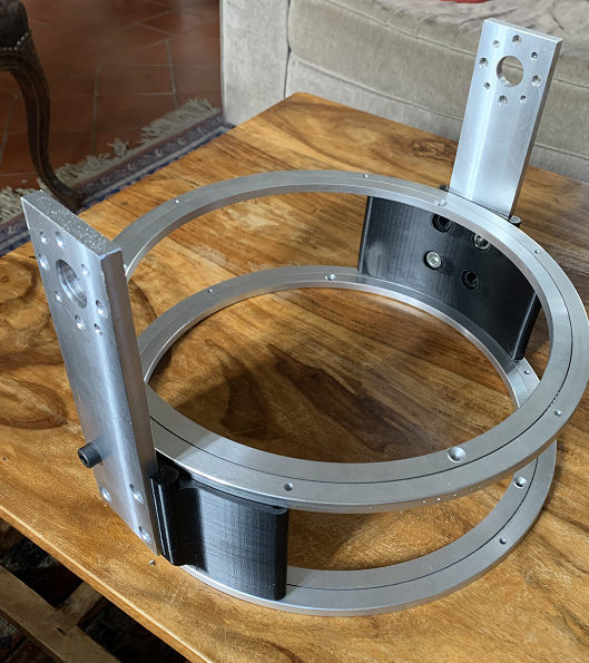

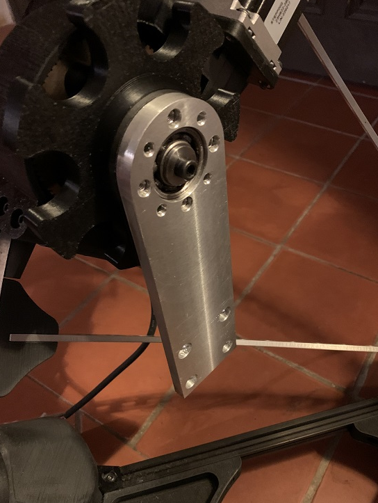

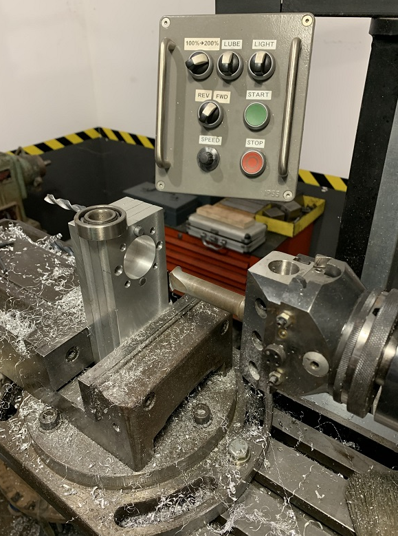

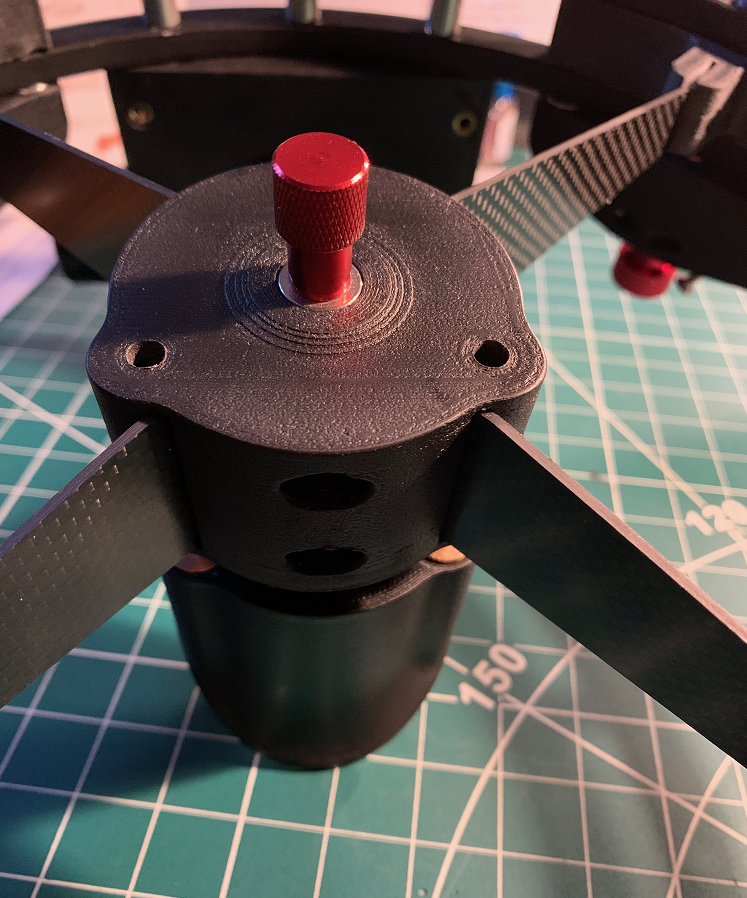

Bonjour les amis
Aujourd'hui j'ai continué sur le fraisage des bras de la nacelle. Alésage à 35 mm pour le logement du roulement. J'ai utilisé la tête à aléser pour un usinage précis au 1/100ème. Ensuite, arondi des "épaules" des deux bras. Essai sur les roulements pour voir si ça se monte bien et si la précision est au rendez-vous, ça va pas mal :)
Demain je continue ces pièces à la fraiseuse, il me reste à diminuer l'épaisseur de 3 mm pour le logement sur les flans de la nacelle. Fraisage pour noyer les têtes de vis. C'est plus facile que tout ce qui précède.
J'ai aussi assemblé la première nacelle. les deux anneaux sont reliés par des tiges filetées de M6. Un écrou borgne d'un côté, un taraudage de l'autre. Ca va faire beaucoup d'écrous, mais c'est joli :) Les tubes noirs sont en carbone, intérieur 6 mm, extérieur 10mm. C'téait pas cher donc, j'ai préféré le carbone à l'alu juste pour l'esthétique.
Quelques photos ...
j'ajoute une photo pour montrer le dessous :)

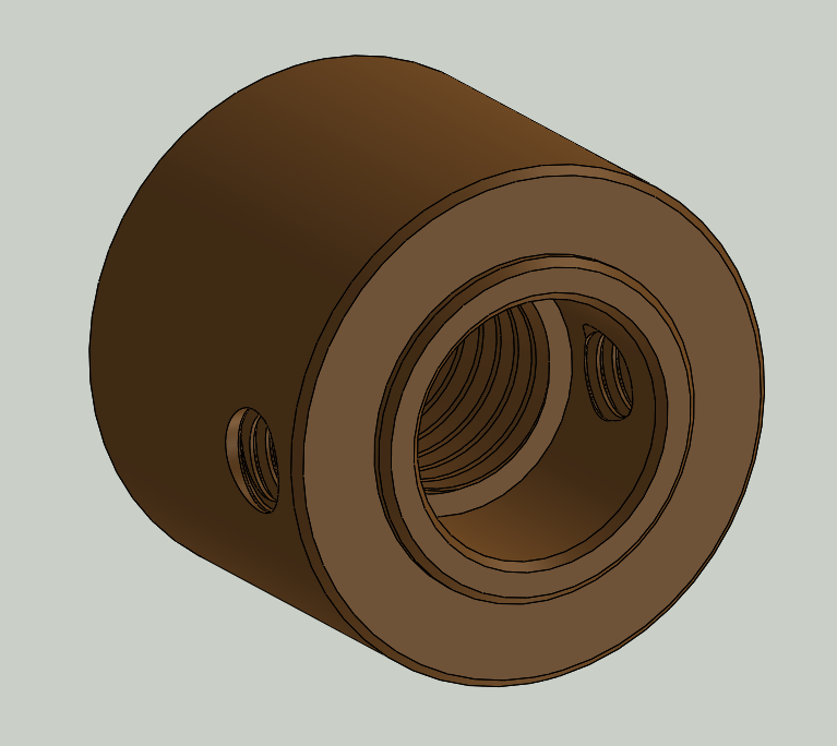

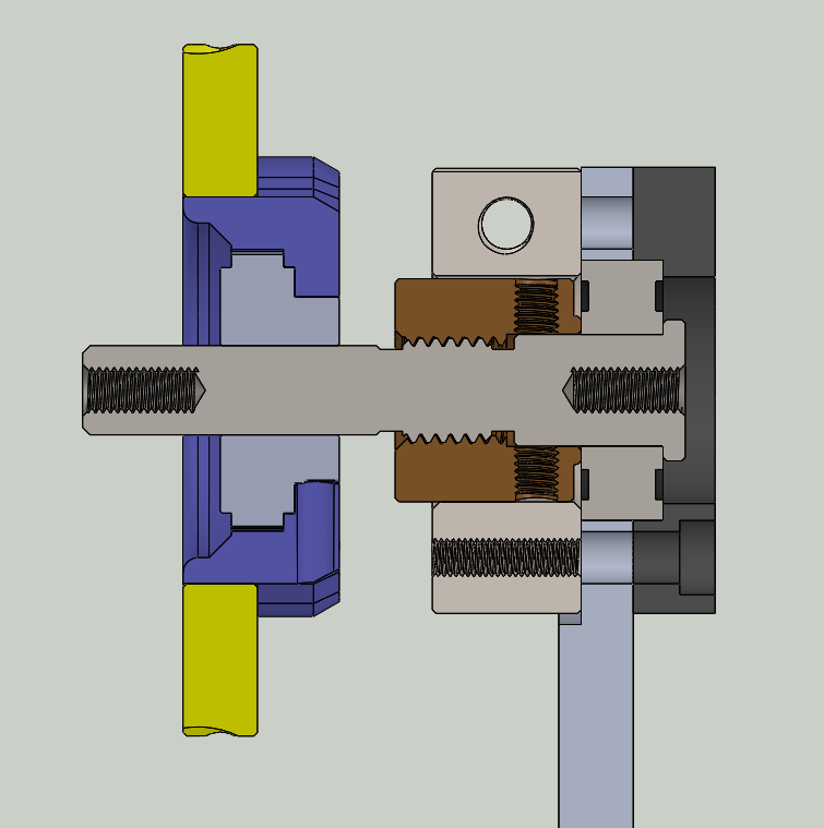

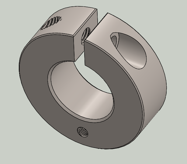

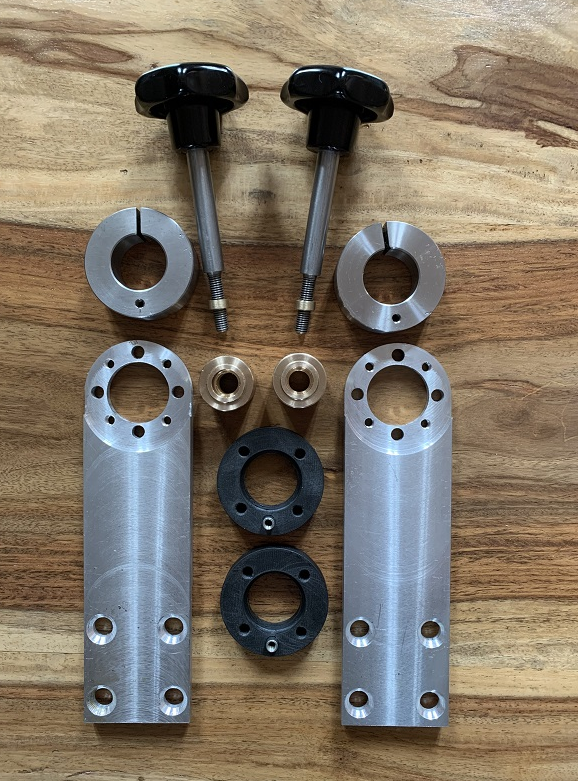

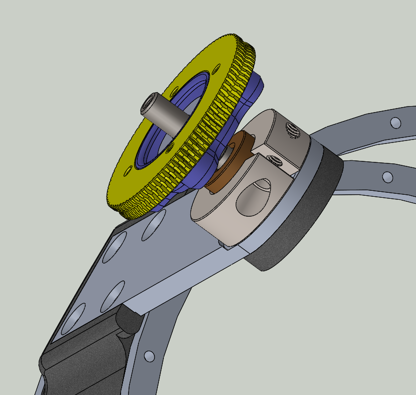

Je suis obligé d'avouer que mon système de blocage déclinaison avec les beaux cabestans  "ne marche pas suffisamment bien" pour assurer la fonction de façon efficace. Ça marche un peu mais arrivé à l'horizontale, l'arbre "se visse" dans le cabestan, je n'avais pas anticipé suffisamment la masse de la nacelle, et à fortiori, celle du télescope qui sera dedans plus tard. Bref, cette partie est un échec ! (transitoirement,  car je ne m'avoue pas vaincu pour autant)
Je suis retourné humblement à la planche à dessin, encore du déchet dans ma conception, c'est pas grave, la prochaine fois, il me faudra un peu plus de pragmatisme et un peu moins d'optimisme.
Je vais partir sur un concept simple et bien éprouvé sur mon 350 qui marche au poil sur un télescope qui est pourtant beaucoup plus lourd : un anneau épais fendu avec une vis radiale qui, lorsqu'on serre la vis radiale,  réduit le diamètre interne de l'anneau et serre fort sur l'arbre. Au passage, je vais augmenter le diamètre de l'arbre (actuellement de 14 mm) pour avoir davantage de surface de friction par l'ajout d'un écrou vissé et avec deux vis de blocage, qui va aboutir à un diamètre externe de serrage de 30 mm sur une longueur de 20 mm. Cet écrou aura un épaulement qui permettra de verrouiller complètement la bague intérieure du roulement. Je vais faire ces deux pièces en métal car sur ces parties là, le plastique n'est souhaitable il semblerait. Je vais faire des usinages de précision, l'écrou vissé sur l'arbre sera en bronze ; il m'en reste assez ; et l'anneau fendu en inox. Au minimum, ce sera costaud et inusable !
Une vue du nouveau concept (moins joli, mais certainement efficace)
Je refais également la butée de la bague extérieure du logement en XT-CF 20 (en noir sur la vue -ci-dessous)

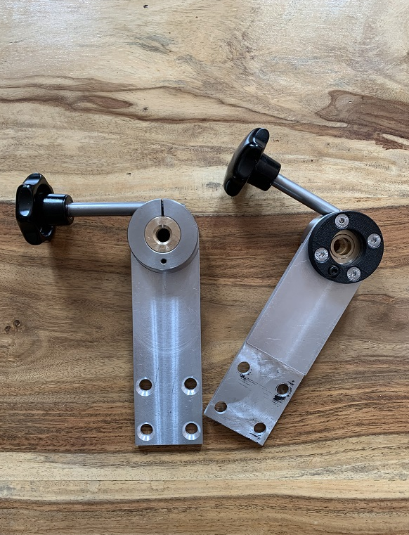

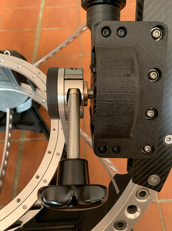

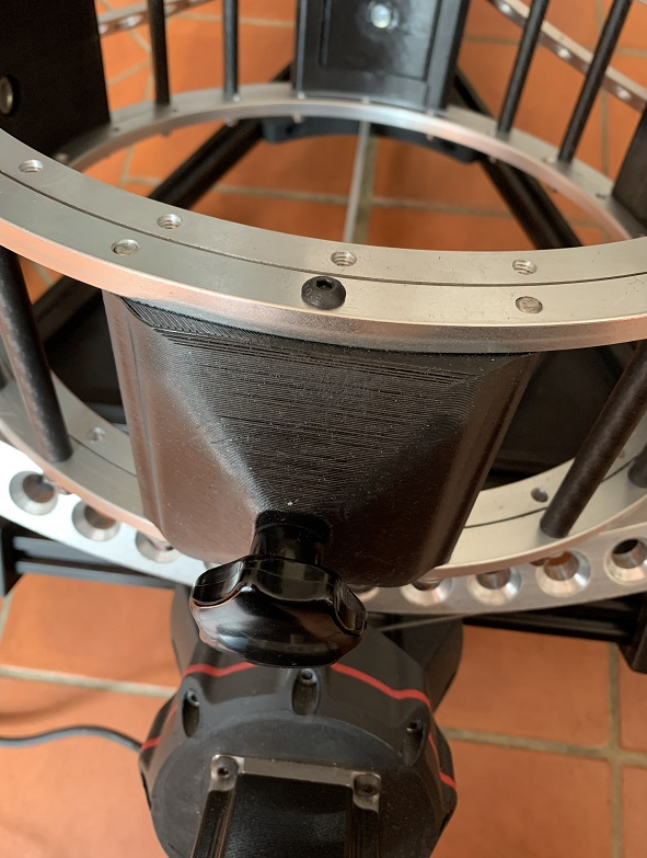

Je donne quelques nouvelles de "la mise à jour" du système de blocage DEC.
J'ai eu de l'usinage " un peu plus difficile que d'habitude " (l'INOX, c'est dur comme alliage!)
Au final ça marche enfin comme je veux, bon blocage, RAS. C'est aussi bien en Manuel qu'en motorisé, il suffit de bloquer le côté correspondant. J'ai aussi remplacé les molettes imprimées par des vraies que j'avais en stock achetées pas cher sur un autre forum, elles sont plus jolies et bien plus adaptées pour la préhension. Du coup, j'ai dû usiner et fileter les axes des molettes aussi. Maintenant, je finis la deuxième monture et j'attaque ENFIN le tube du télescope proprement dit. Probablement le fond du tube et le barillet. Je vais également faire des tests sur les attaches des tubes du serrurier avec les billes. J'aimerais que tous les tubes se démontent en "un seul fagot", je vais étudier un peu comment je peux faire ça.
Quelques photos et une vidéo.

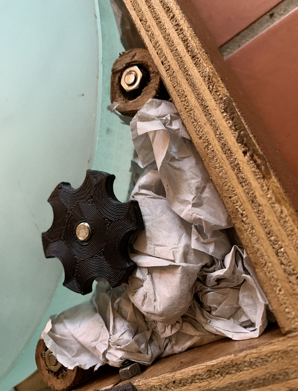

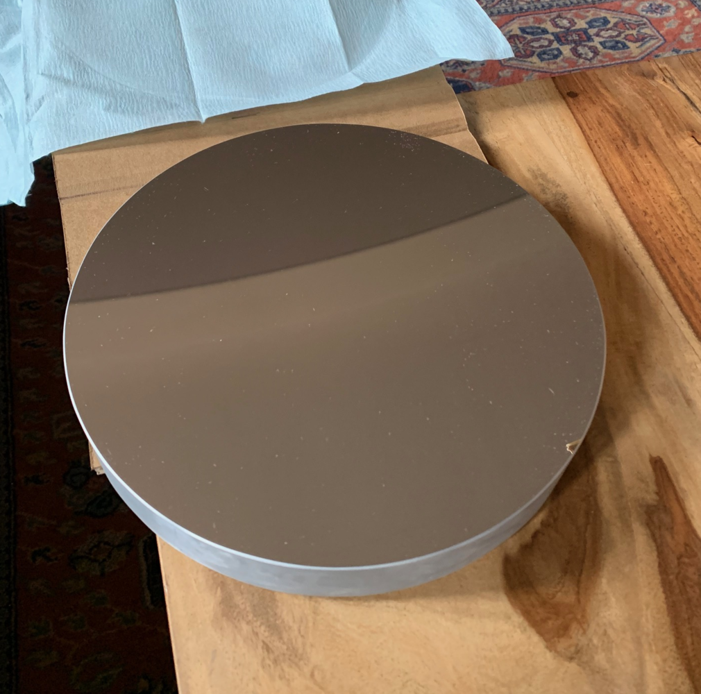

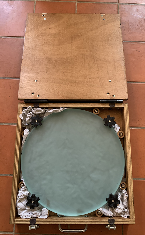

Après, j'ai récupéré un bout de verre presque gratuit (ancien miroir plan, une grosse machine optique, je ne sais pas ce que c'était m'a dit le monsieur qui me l'a fourni) de 390 mm de diamètre, 30 mm d'épaisseur. J'ai enlevé l'aluminure qui était pourrie à l'acide dilué. J'aurais bien envie d'en faire un dobson un jour, mais 30 mm d'épaisseur, c'est un peu léger peut-être..., je ne sais pas, j'ai peur de l'astigmatisme en le taillant. Je lui ai fait une boite en attendant, on verra plus tard.
Il y a 1 heure, Astrokor a dit :
Si le miroir est un plan de bonne qualité, ce serait dommage de s'en servir comme d'un disque de verre ordinaire et de le retailler. Ca peut servir en autocollimation pour tester d'autres miroirs par exemple, ou faire un sidérostat. Il faudrait au moins le tester avant d'en faire quelque chose.
il y a 4 minutes, eroyer a dit :
oui je sais, on m'a dit ça plein de fois.
Il doit être bon car c'était une machine industrielle, j'imagine pas qu'ils mettraient un bout de verre quelconque dedans. Il était aluminé en surface comme nos miroirs astro. Il dépoli au dos et on voit une belle surface optique plane de l'autre côté.
Je ne connais pas le type de verre non plus, peut-être du pyrex ... ?
Bon, j'en suis pas là encore, je ne sais pas trop comment m'y prendre pour le tester non plus.
Après si quelqu'un a en tête de faire un T1000, il pourrait servir de secondaire héhé, ...
Pour un test rapide, tu peux poser le miroir plan incliné à 45° environ avec une mousse ou du papier bulle derrière pour remplacer un barillet multipoints. Ensuite avec un télescope, tu observes une étoile ou plutôt son reflet dans le miroir plan. Si elle est aussi nette que pointée en direct avec le télescope alors le miroir plan a des chances d'être bon (faudrait faire un test plus poussé par la suite). Si la réflexion dans le miroir dégrade l'image alors il ne vaut guère mieux qu'un bout de verre. Le fait qu'il ne soit plus aluminé n'est pas gênant, on peut voir sans problème des étoiles brillantes (ou la lune).
