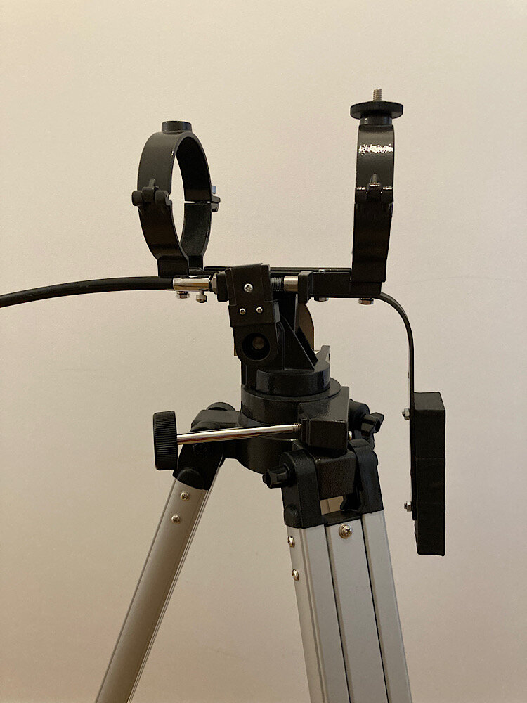

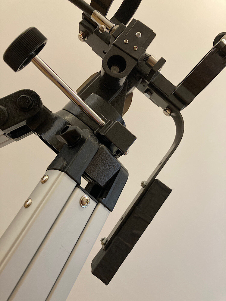

ce petit post pour vous partager 2 modifications que j’ai réalisé sur ma monture AZ3.
Celle ci, c’est bien connu, souffre d’un problème de conception qui rend l’équilibrage sensible à l’inclinaison. J’ai donc ajouté une sorte de contrepoids, constitué d’une barre de métal pliée (ça se plie à la main, en forçant un peu) et d’une pile de plaque percées qui forme la masse. Les plaques sont vissées sur la barre. Pour l’esthétique les plaques sont emballées dans de l’adhésif toilé.
La barre de métal est fixée à la monture par les trous permettant de fixer les colliers.
 Ça marche plutôt bien et je passe maintenant d’une inclinaison de 20° à 70° sans que la lunette ne bascule (90/900).

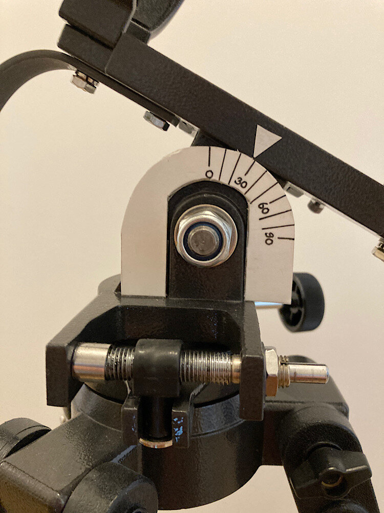

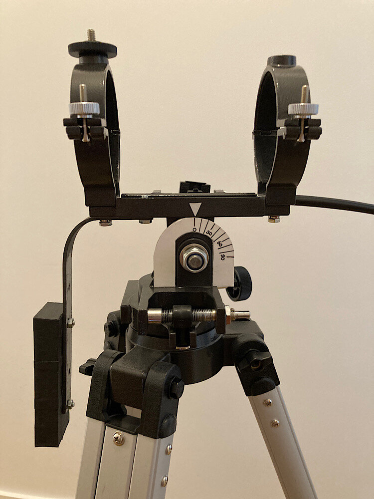

Seconde  modification toute simple, j’ai ajouté une échelle et un repère (carton très épais collé sur la monture) qui permettent un « pré-réglage » de l’inclinaison de la monture. C’est très simple à faire et à positionner et facilite  beaucoup l’orientation de la lunette sur la bonne « hauteur »
