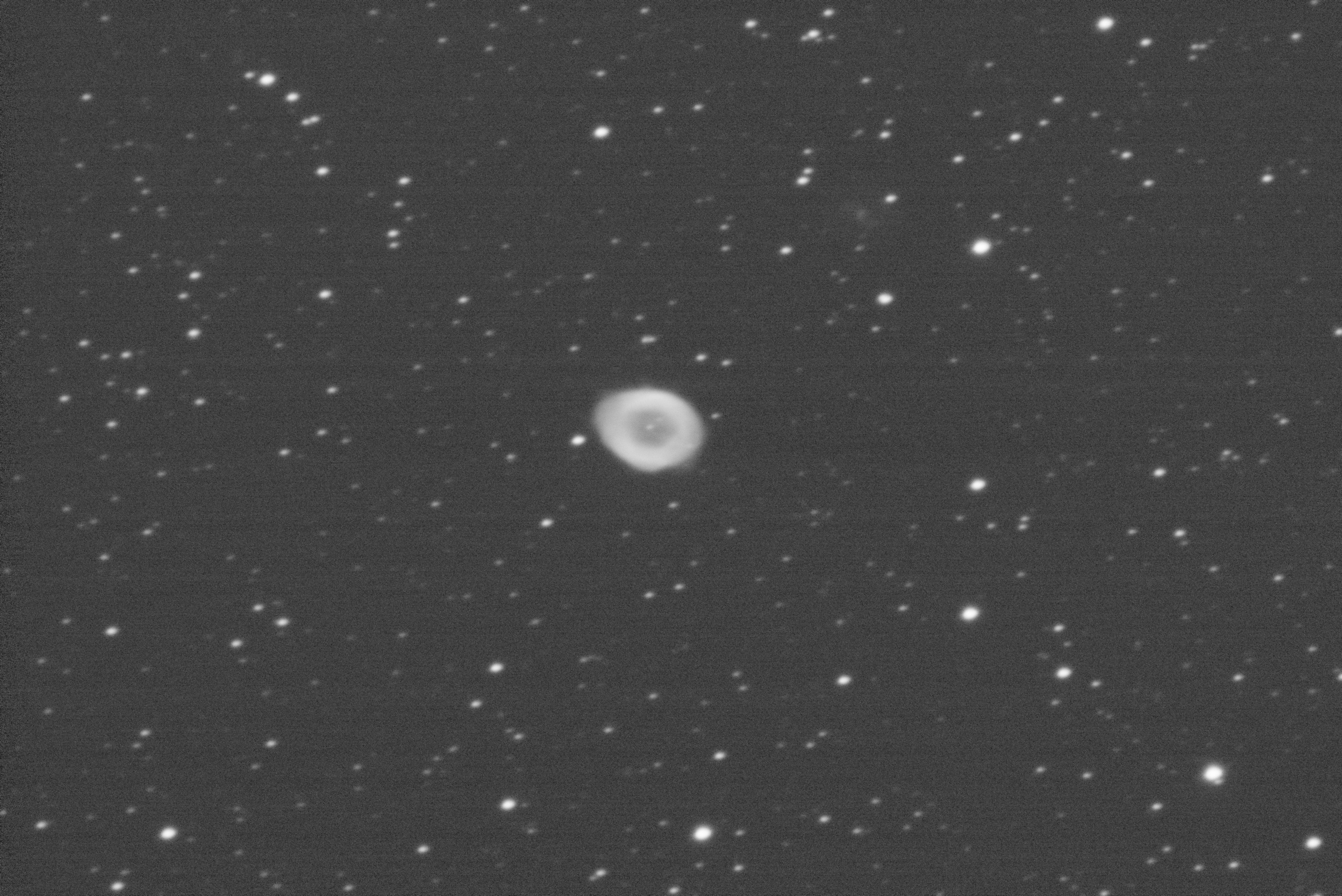

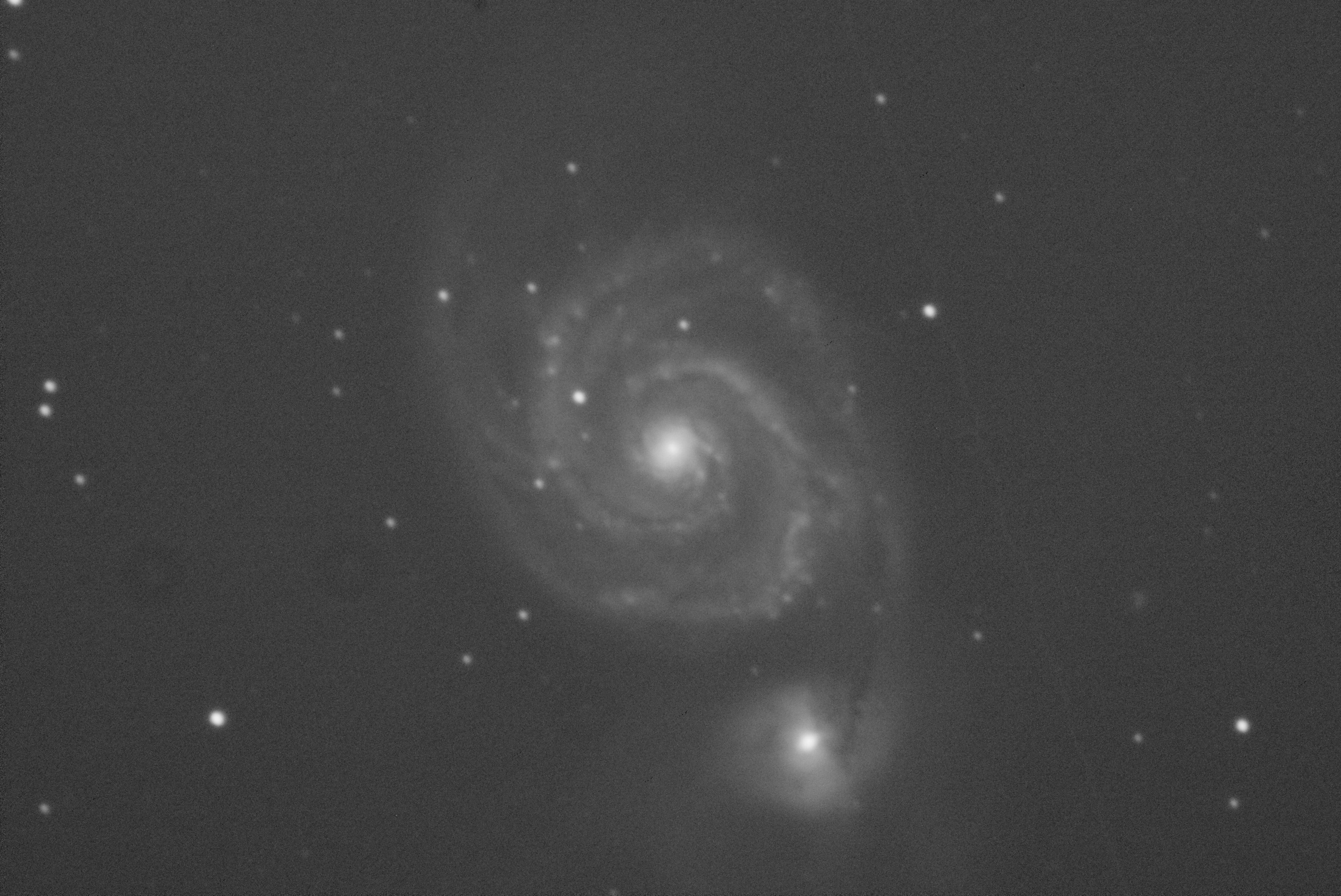

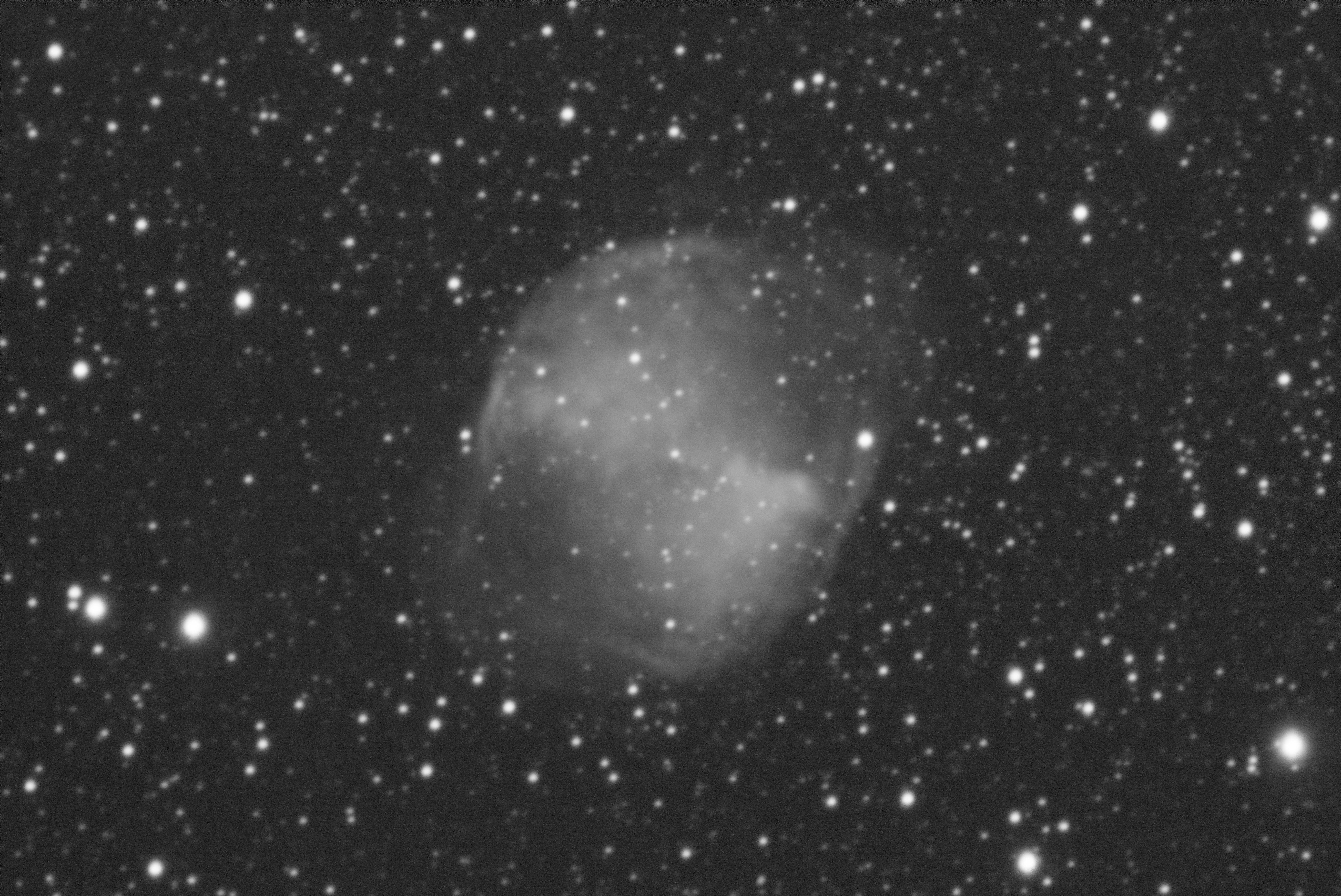

Juste pour info, voilà ce que j'ai réussi à faire avec le Mak180+ASI183MM PRO, guidage sur chercheur 9*50 avec Barlow x2 et QHY224C.
10 images pour M27 de 60s et M57 20s , 4 images de 120s pour M51 avec 5 darks pour chacune. Assez étonnant je trouve vu les petits pixels et la très longue focale, 2700mm.
