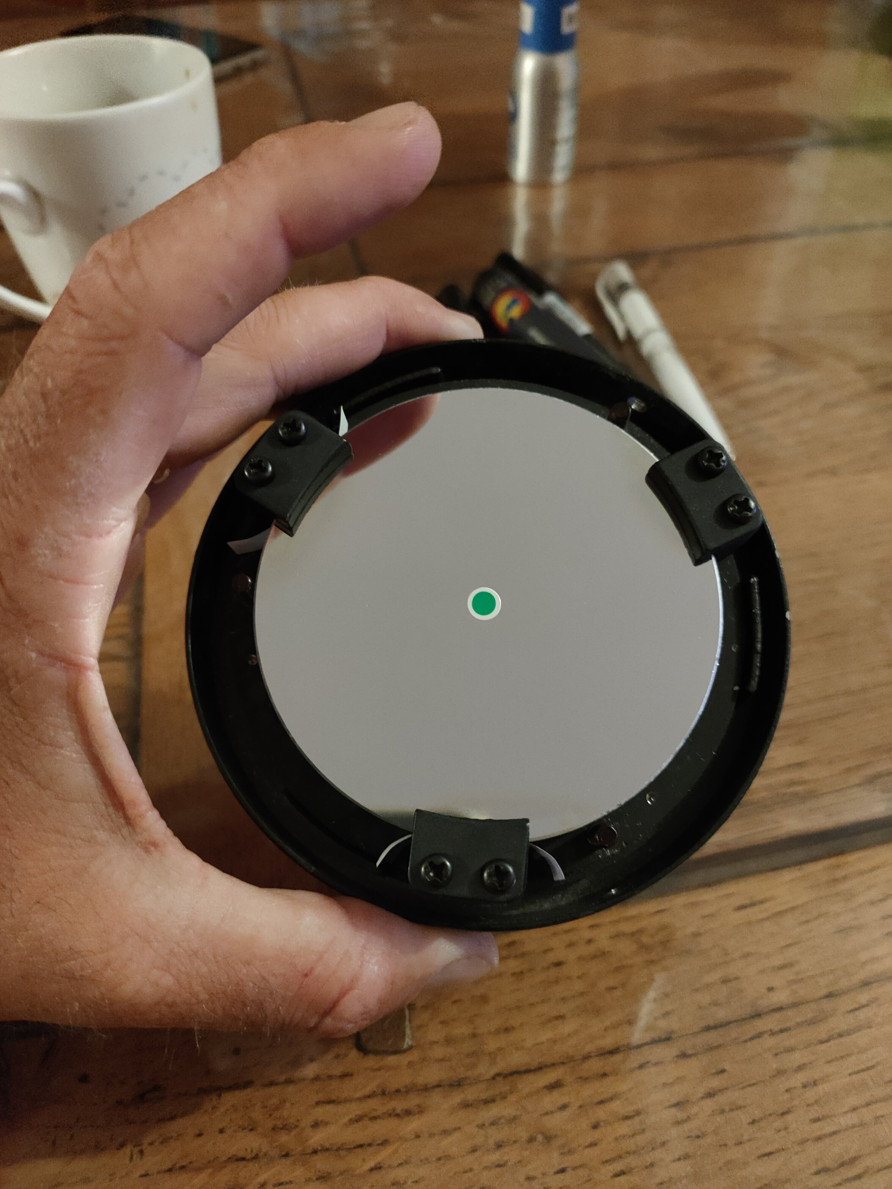

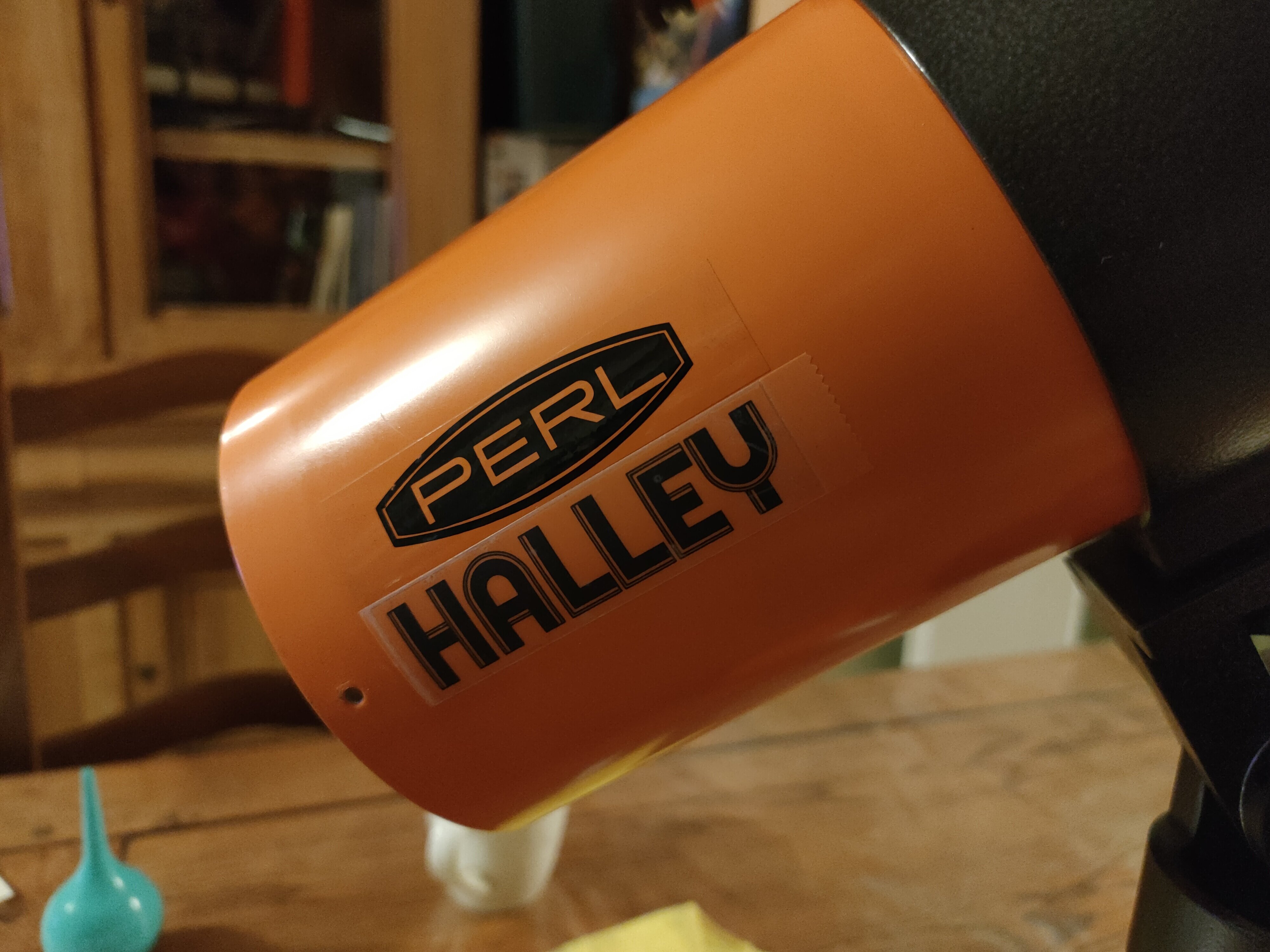

Jorris Posté 13 juillet 2022 Partager Posté 13 juillet 2022 (modifié) J'ai récupéré il y a quelques temps un petit, minuscule, Vixen Halley multi r 80s. C'est tout mignon dit donc. Je me souviens de la très bonne image du petit Tal Alcor 65mm. A quoi dois-je m'attendre dans le petit Vixen, ci certains on utilisé ? ... Mais avant, petite "restauration" petite, car il est propre mais nécessite quelques retouches. Le Miroir primaire. La plaque de collimation avait besoin d'un bon redressage C'est mieux après. Le miroir est fixée directement dessus par 3 fixations. Les visses de blocages et reglages agissent sur cette plaque, le miroir fixé dessus, suit le mouvement. Après Le miroir primaire, apres nettoyage. Nickel Un peu marqué sur l'emplacement des fixations, mais sinon super propre. Re fixé sur la plaque. Ajout de 2 petites cales en papier, pour éviter le jeux diamètral. Le miroir tourne facilement sur lui même une fois serré correctement. Il était fort bloqué avant ça. Ajout d'un centre. Fixé a nouveau sur son support. Changement de visses, laiton = blocage, btr = reglage. Ca sera mieux que les petites visses cruciforme. Les btr se tournent facilement au doigt. Noircissent du laiton a l'intérieur Modifié 13 juillet 2022 par Jorris 1 Lien vers le commentaire Partager sur d’autres sites More sharing options...

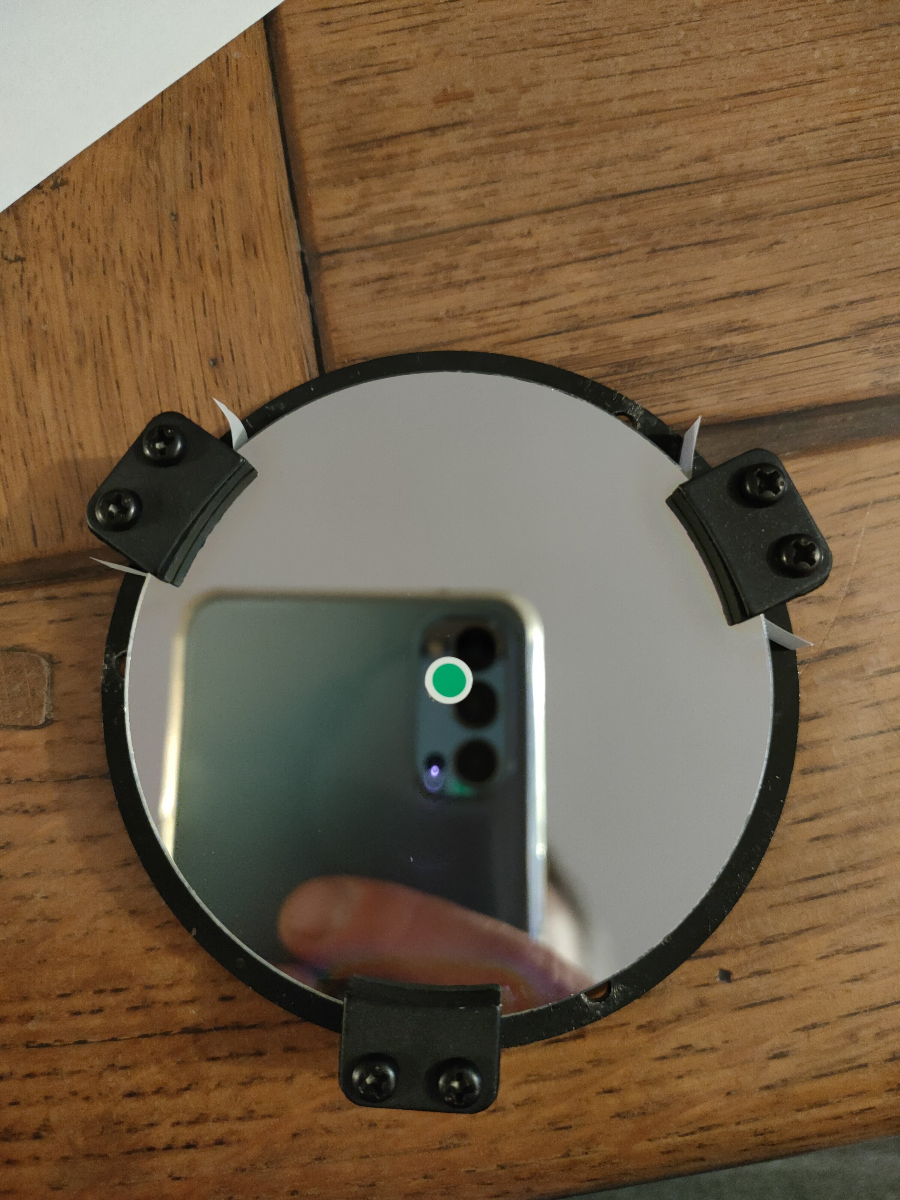

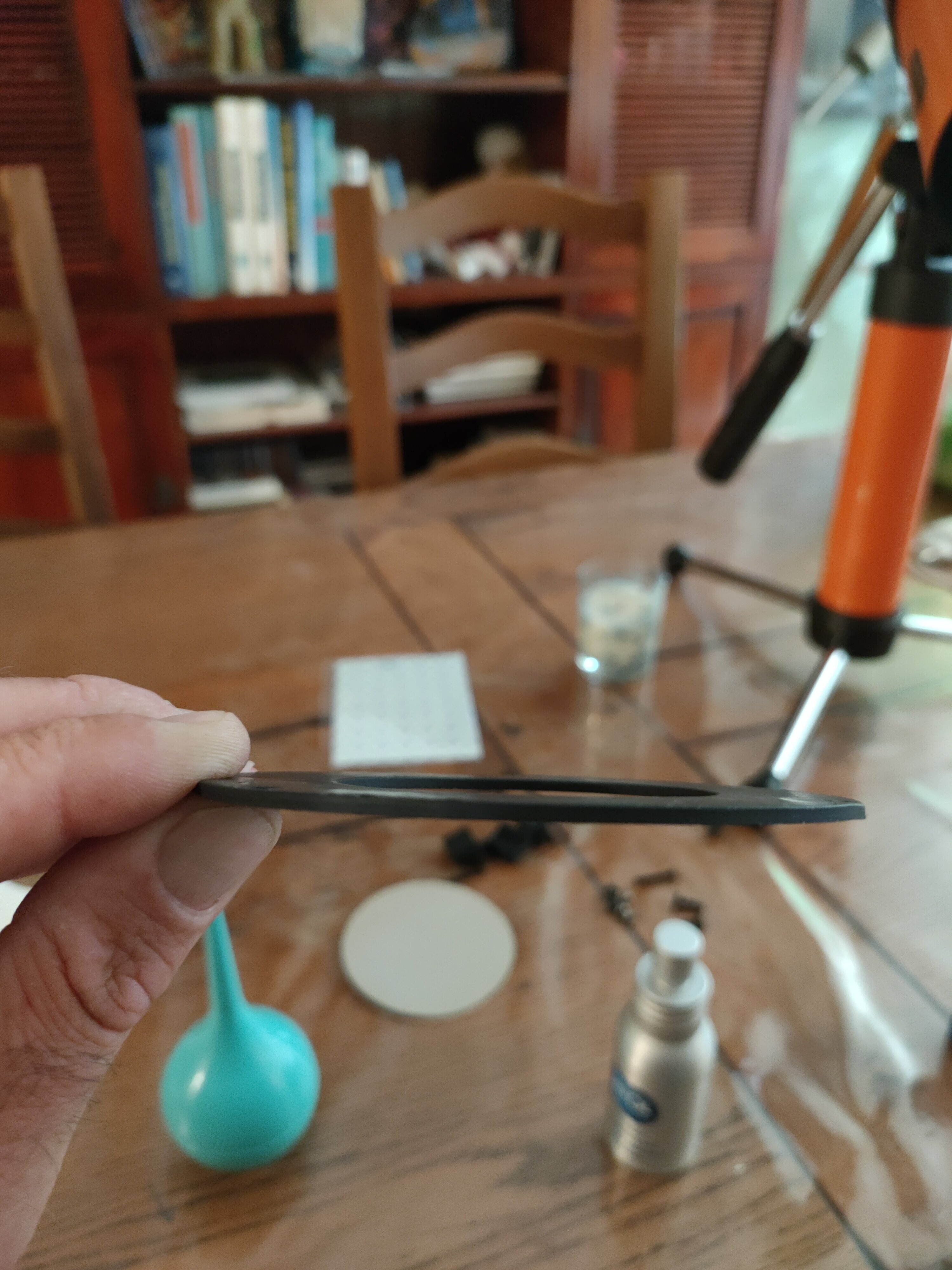

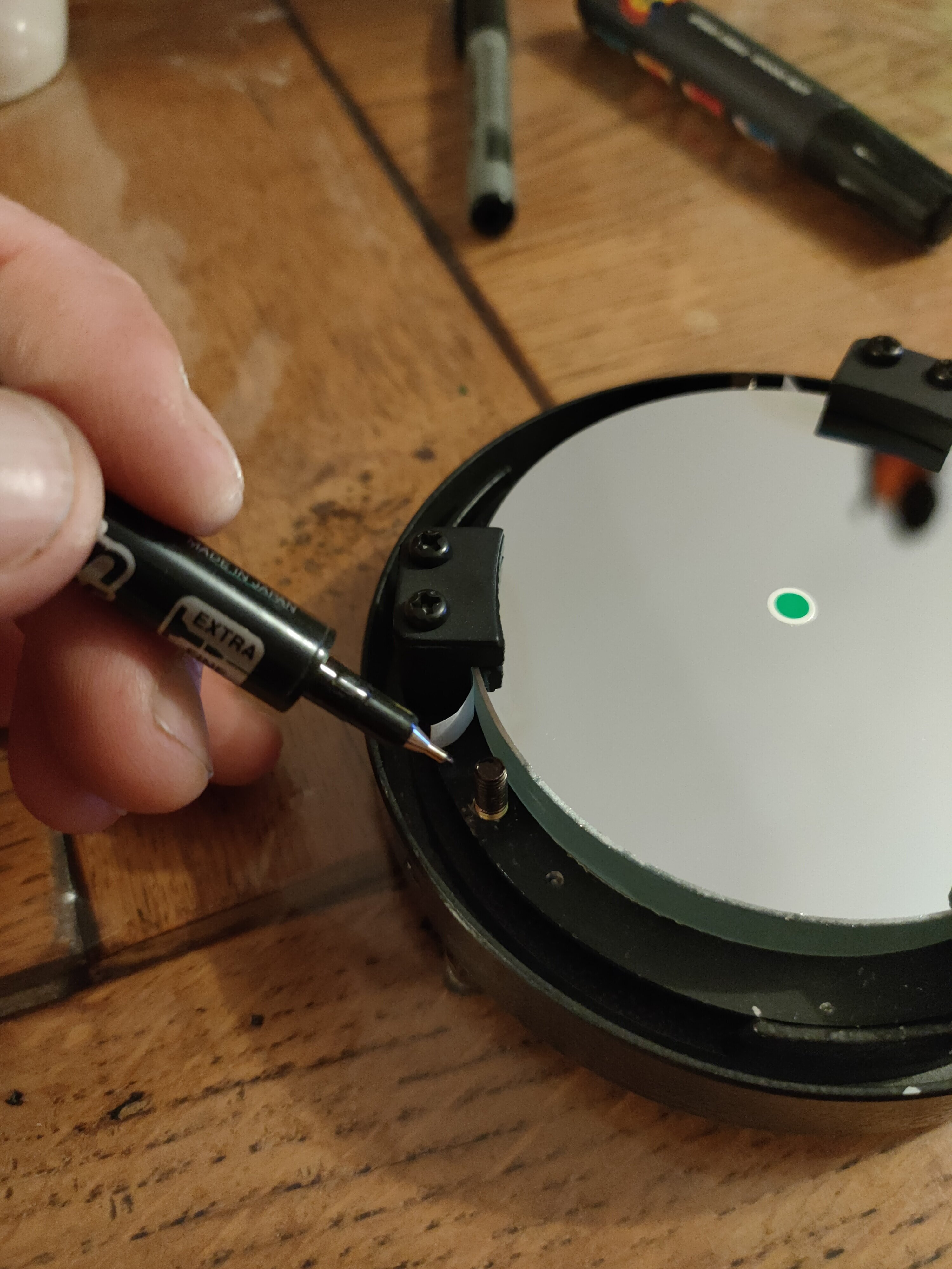

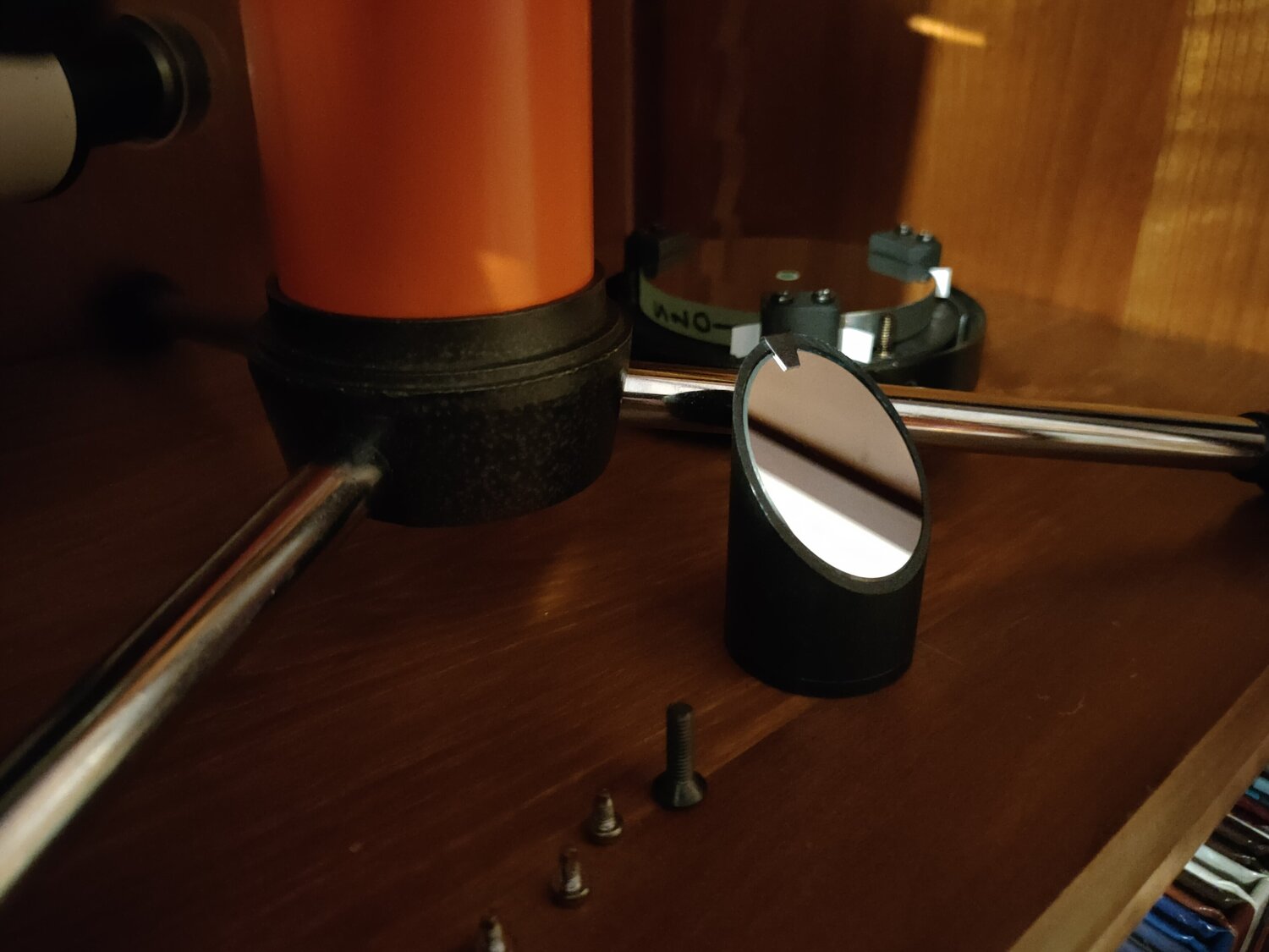

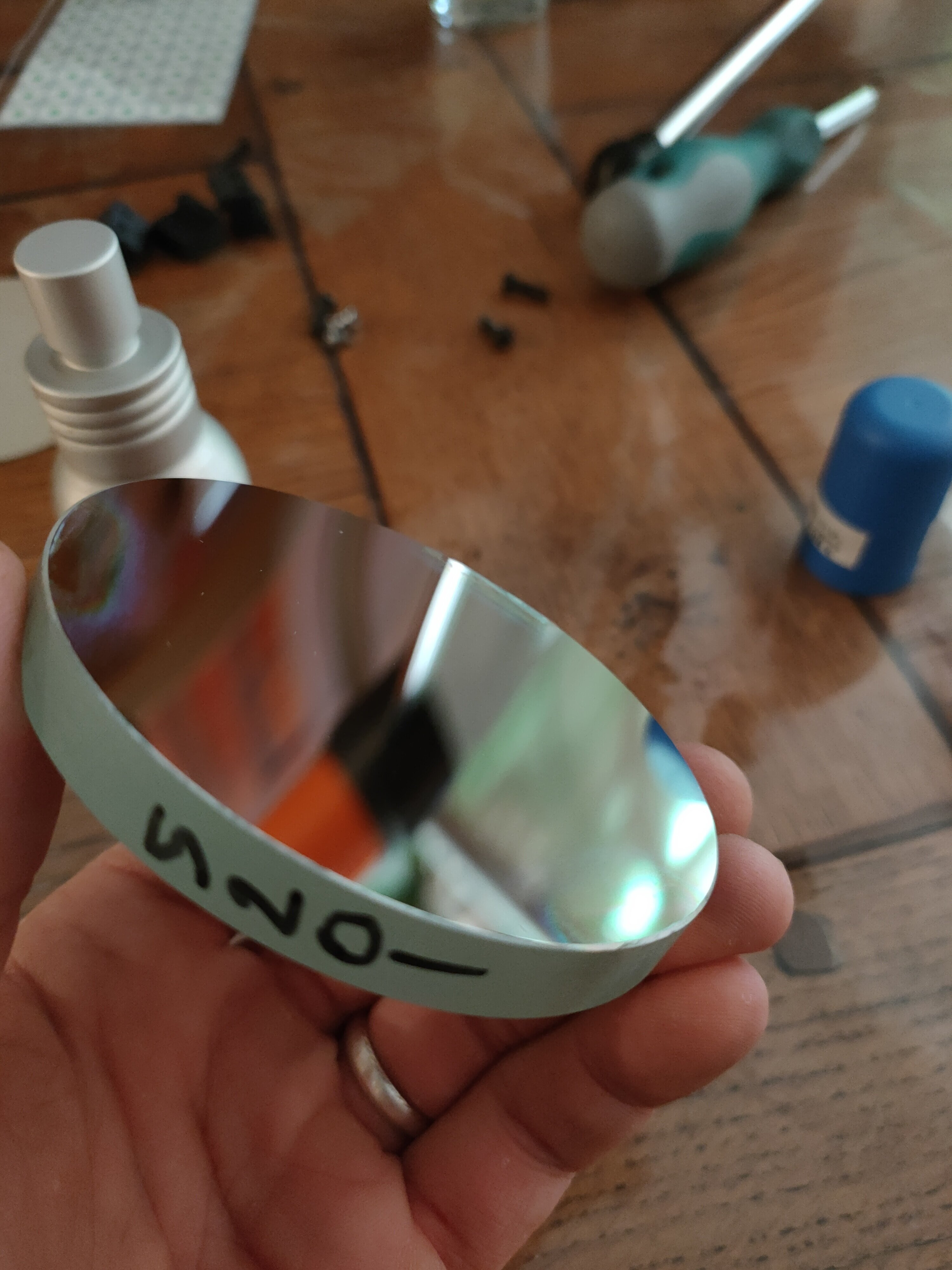

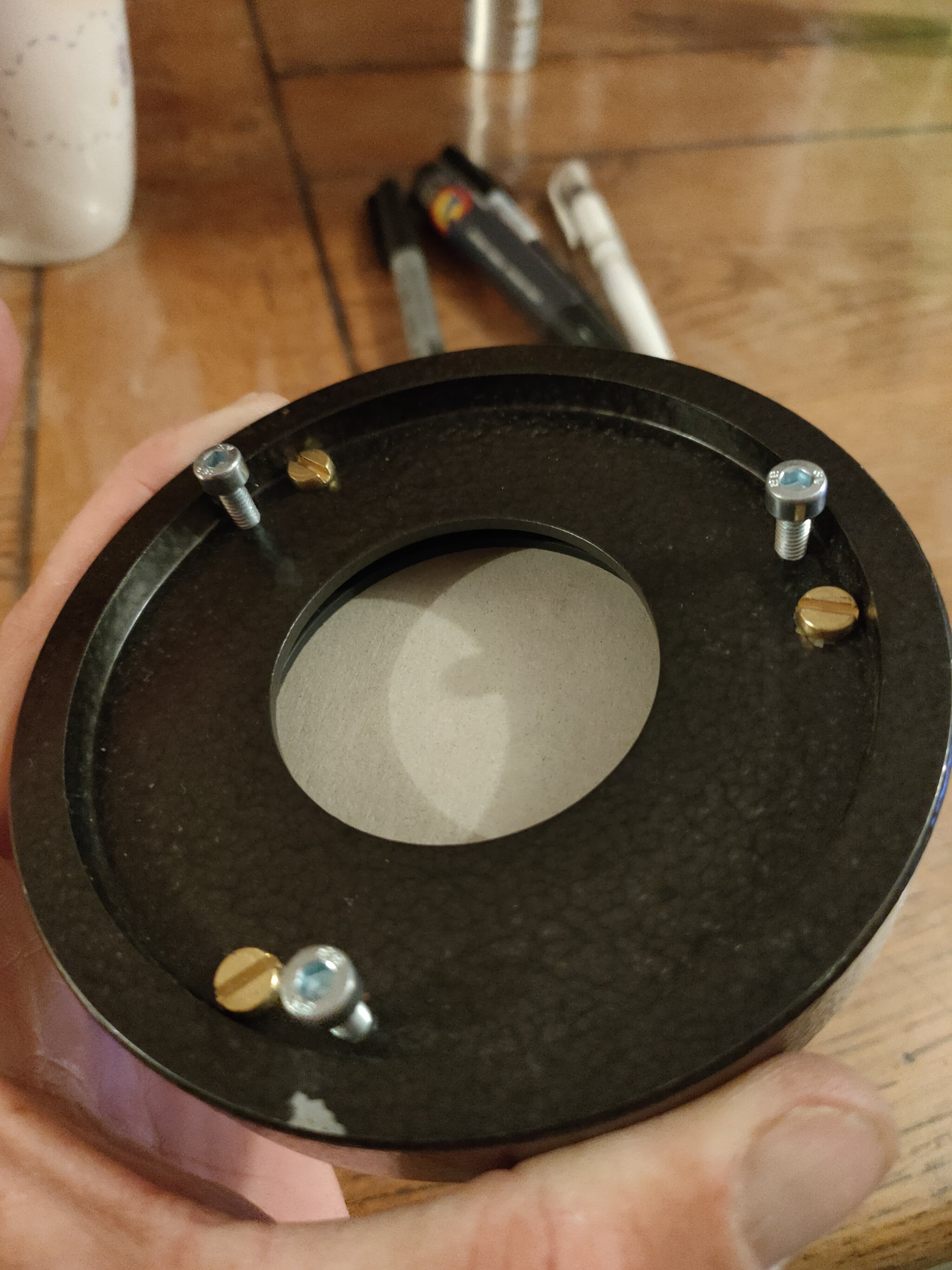

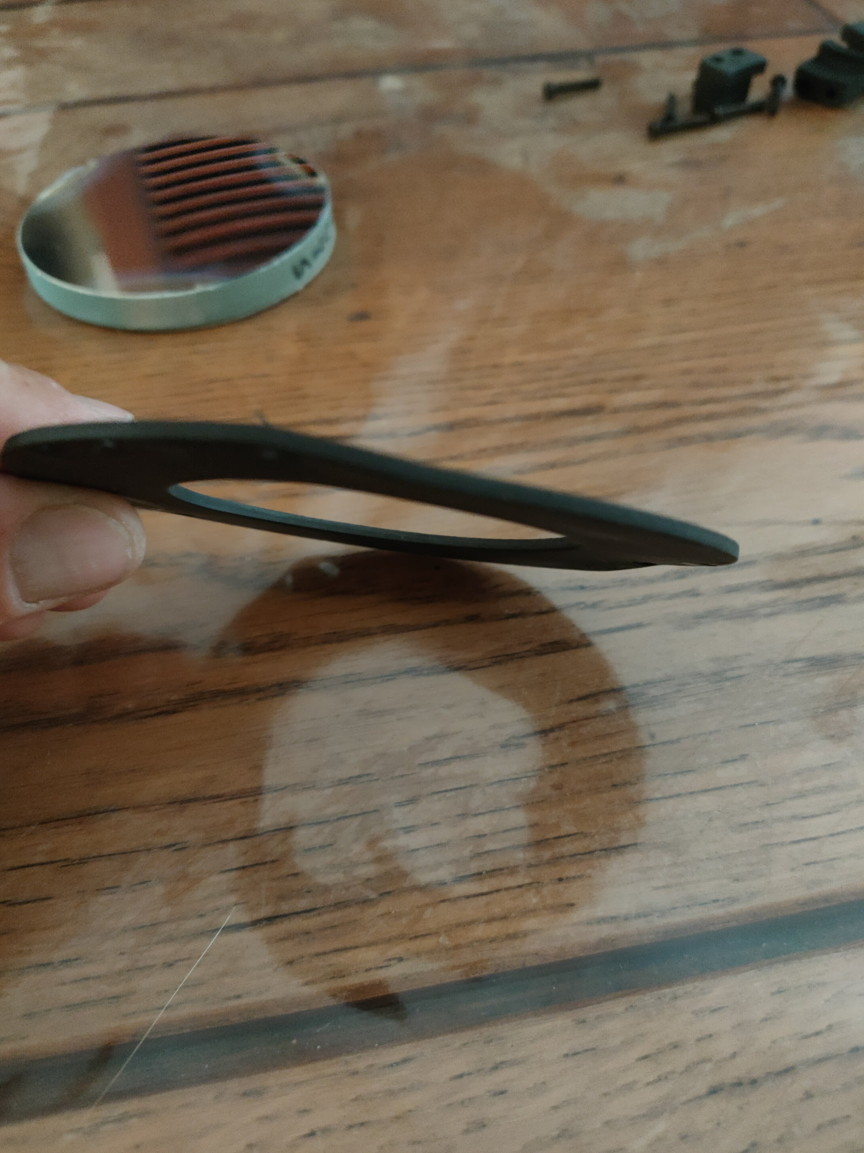

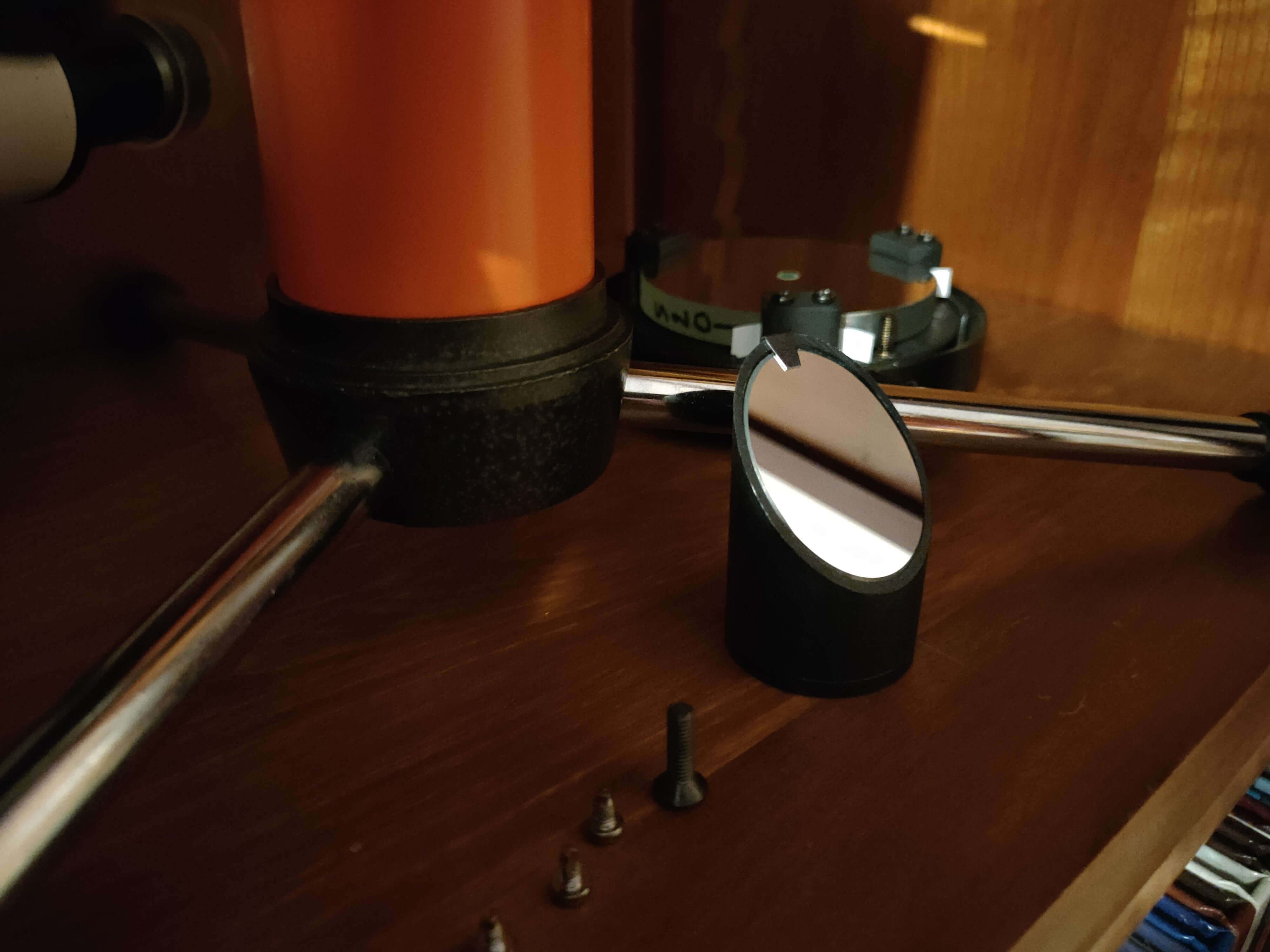

Jorris Posté 13 juillet 2022 Auteur Partager Posté 13 juillet 2022 (modifié) Le secondaire nettoyé. J'ai réussi a récupérer le "Halley" qui se barrait en cacahuètes. J'ai oublié de coupé le scotch d'un coté 😁 Un petit coup de nettoyage, essayer d'arranger le p.o vraiment modeste. Collimation, remontage. Je vous le montre quand il est fini. P.s le chercheur est une véritables blague, même pas achromatique. Le pire que j'ai vu je pense. Mais le télescope est vraiment chouette. Modifié 13 juillet 2022 par Jorris 4 1 Lien vers le commentaire Partager sur d’autres sites More sharing options...

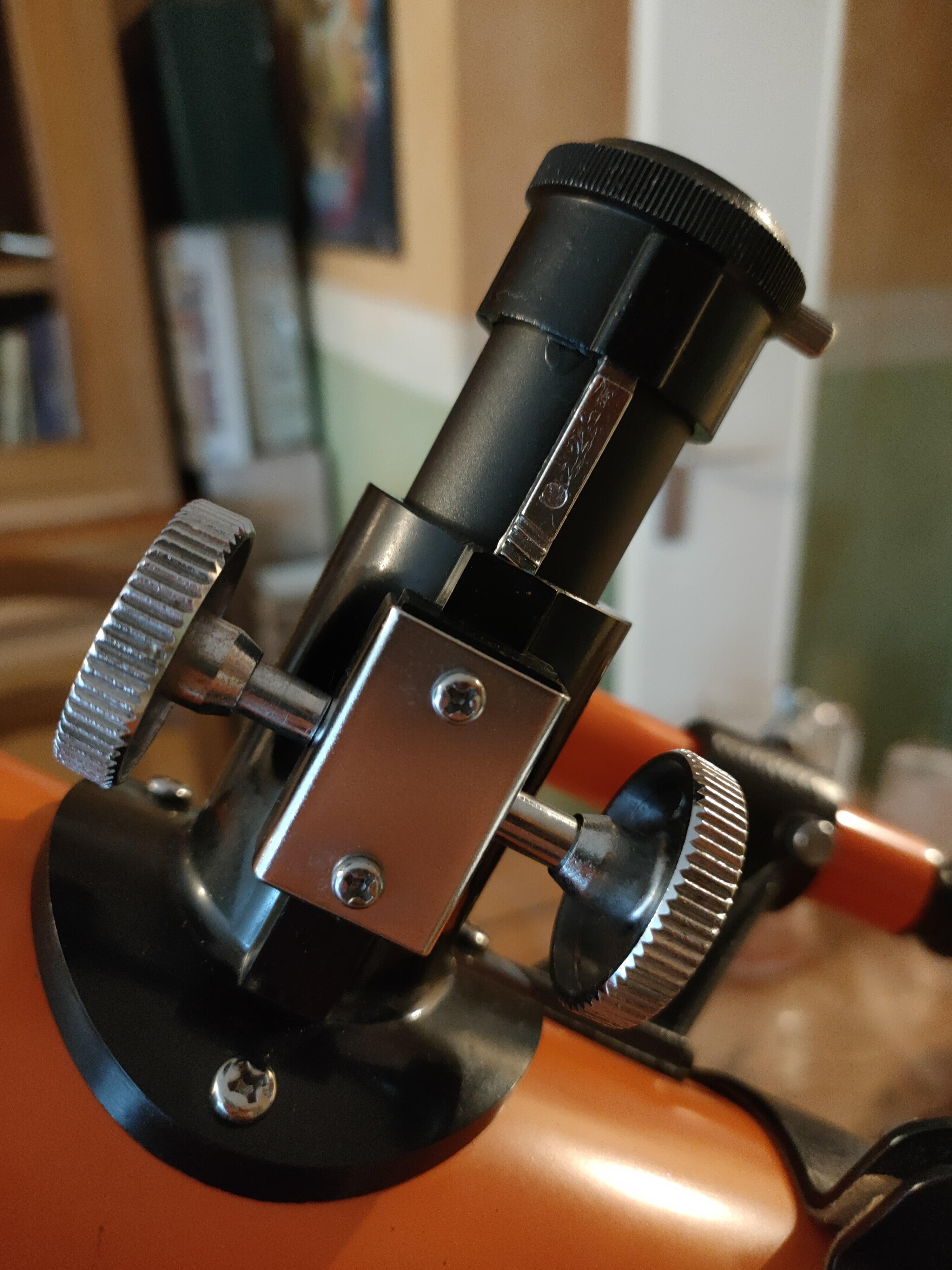

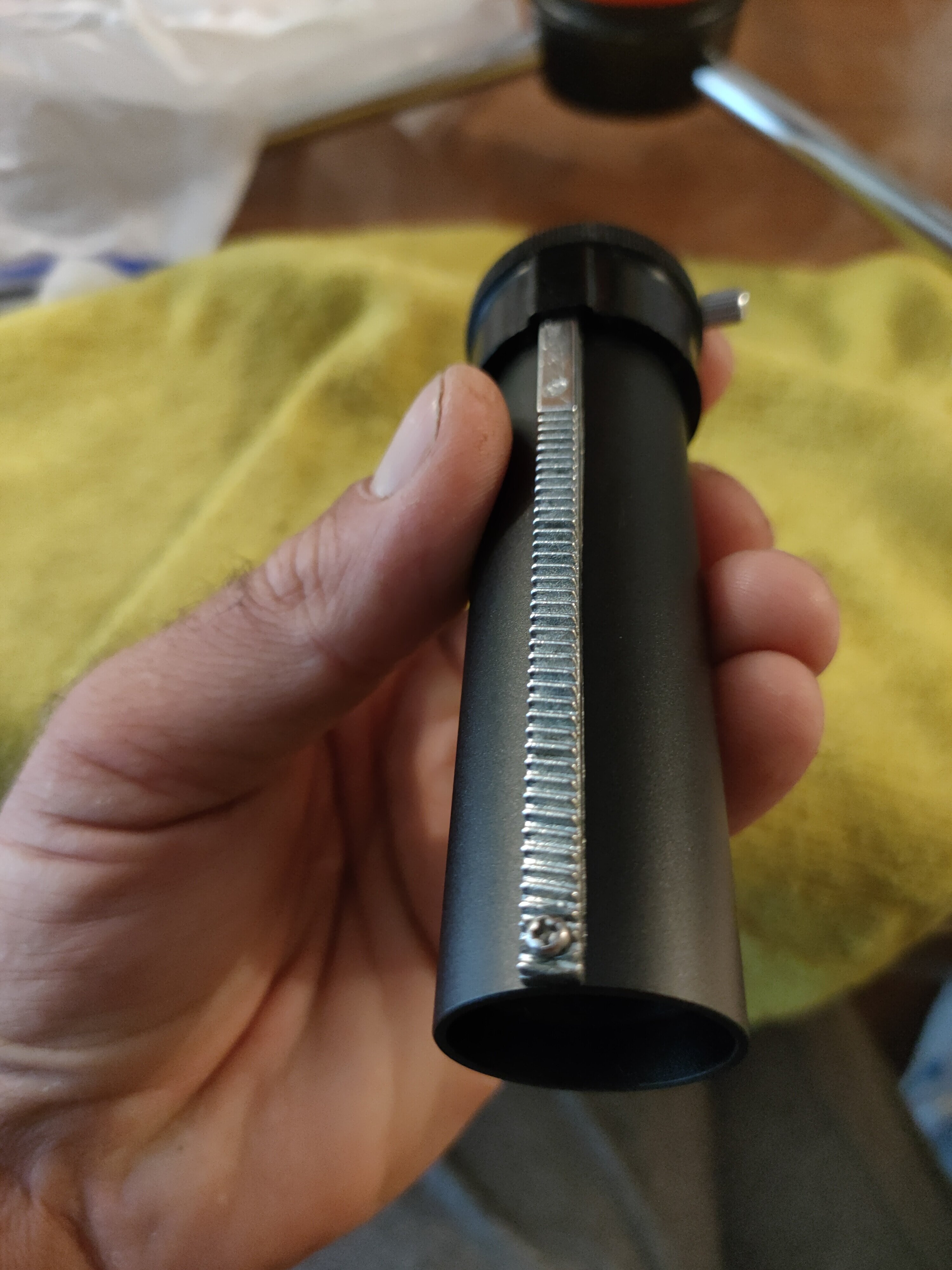

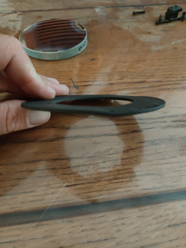

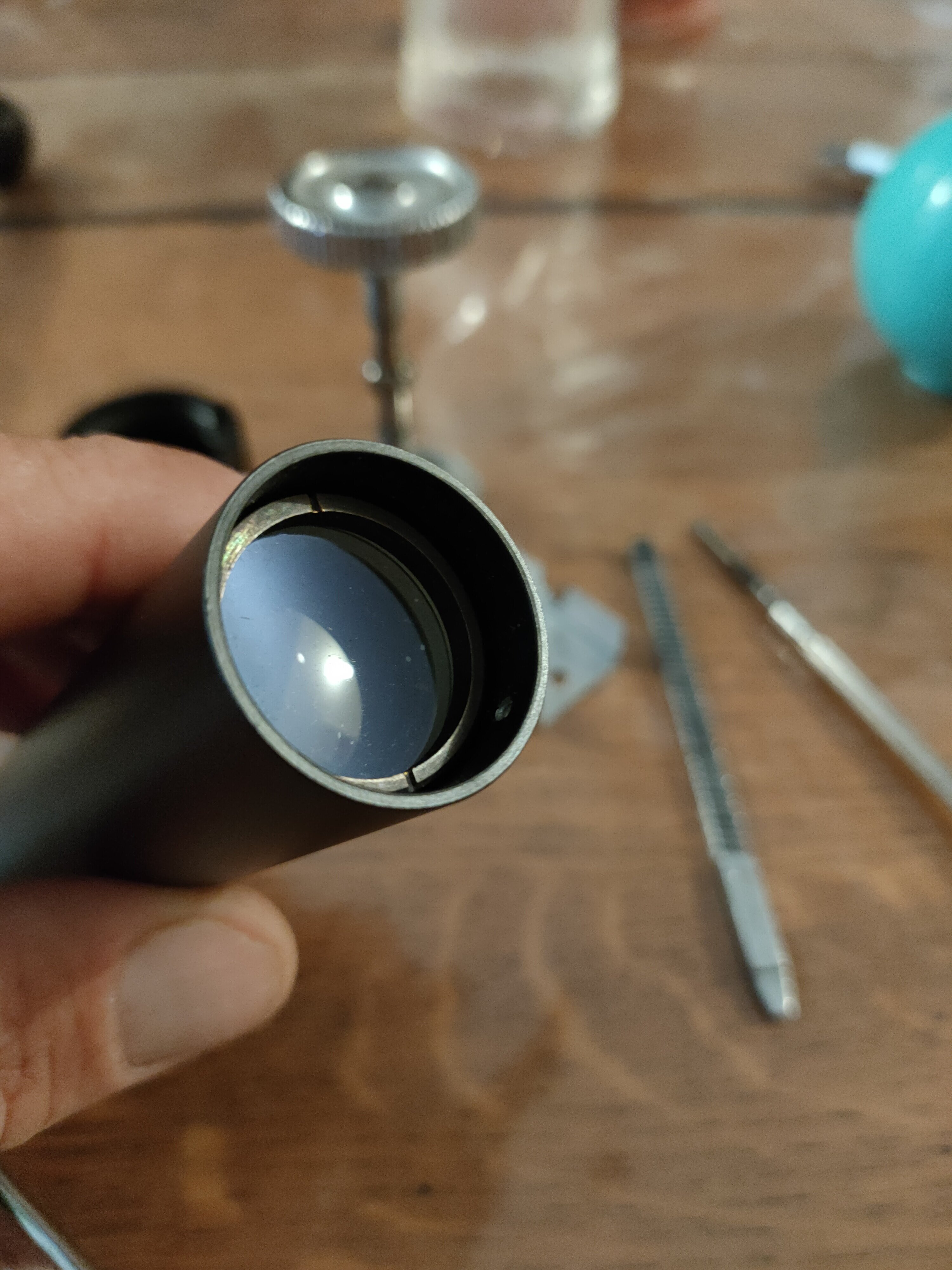

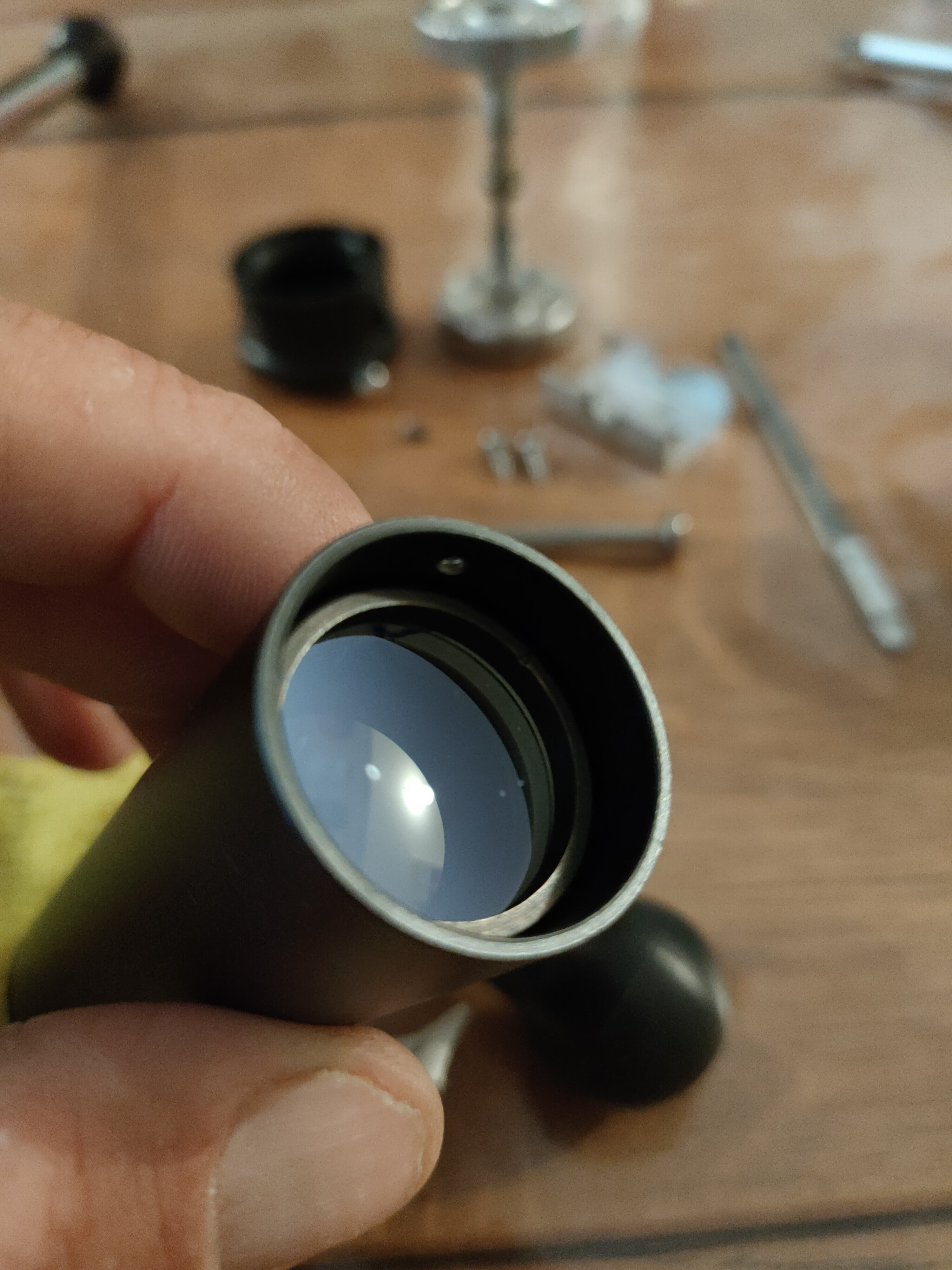

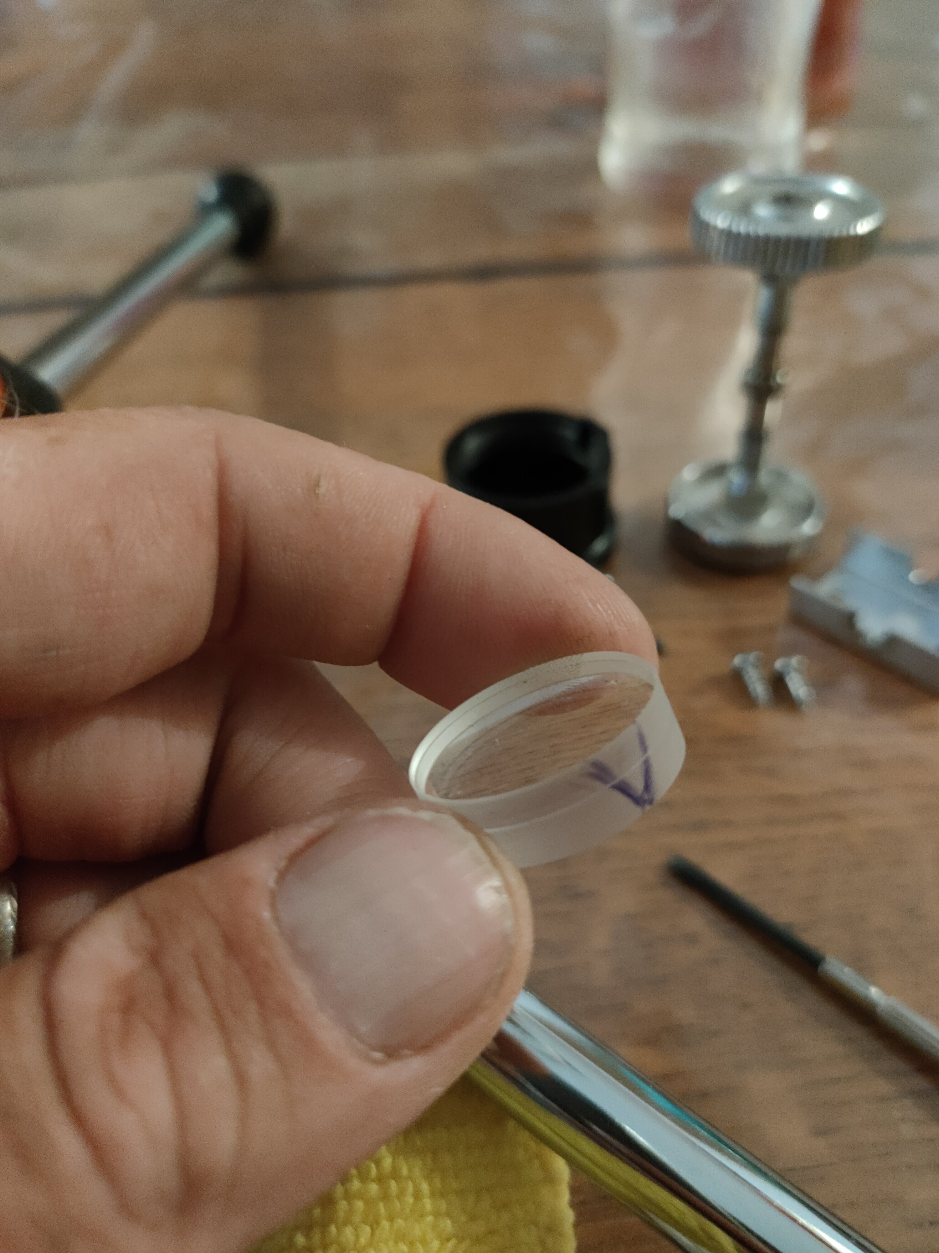

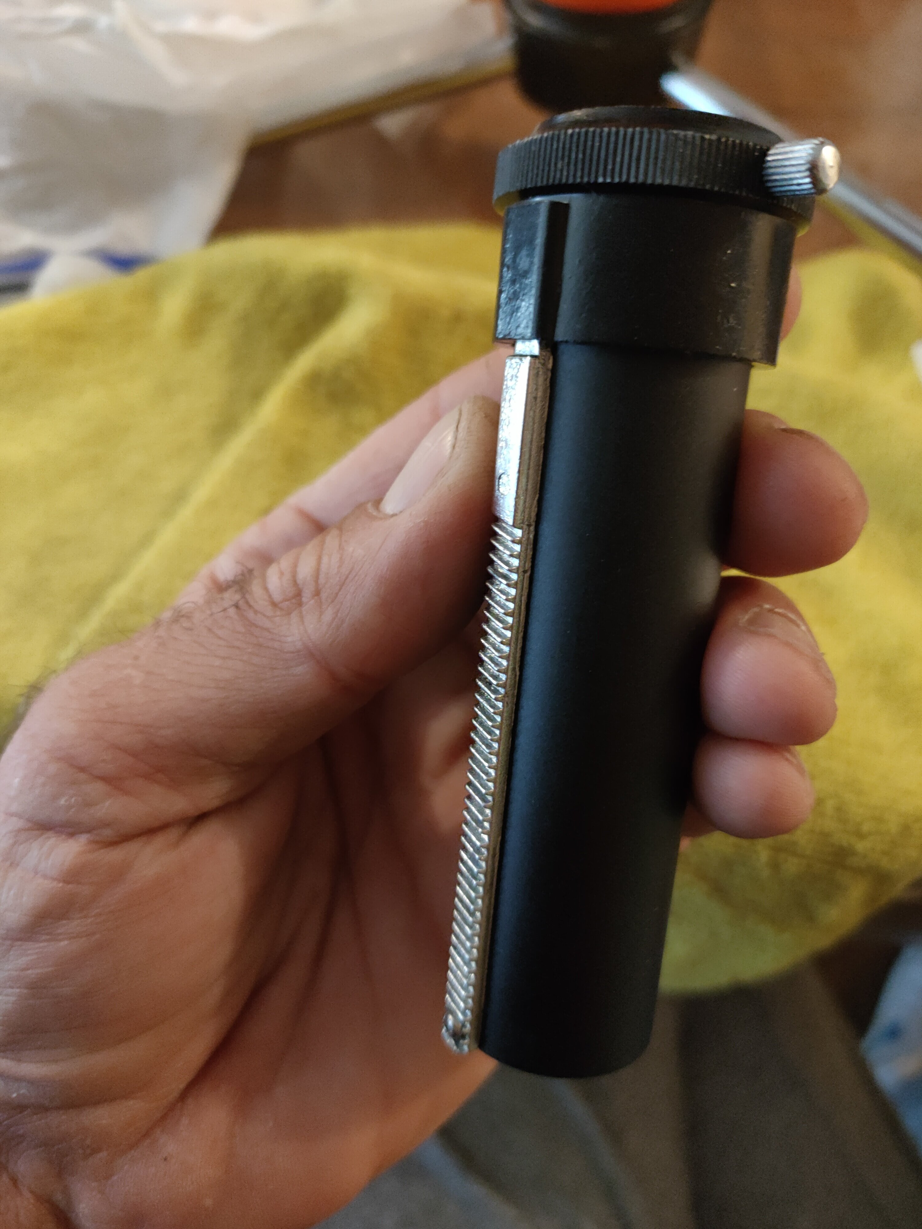

Jorris Posté 14 juillet 2022 Auteur Partager Posté 14 juillet 2022 Le porte oculaire Attention surprise 😁 Bai oui, la focale est de 550, alors il y avait bien un loup. Perso j'y avais pas pensé, mais voici un petit Doublet enfuie dans le porte oculaire. Avant après nettoyage. Juste 2 petites taches de traitement, mais sinon nickel. On verra ci ca pose problème pour la collimation. Dans ce cas, faudra l'enlever, collimaté, le remettre. La crémaillère. Le jeux s'explique par le fait, qu'il y a une visse a une extrémité, mais avant cela elle est emboîté a l'autre extrémité. Alors apres nettoyage de toutes les pieces, micro point de colle coté emboîtement. Le tissu de guidage est nickel Apres nettoyage et petit point de colle (en haut) Plus qu'un micro-jeux tout a fait acceptable, ca coulisse comme dans du beurre. C'est nickel 2 Lien vers le commentaire Partager sur d’autres sites More sharing options...
Moot Posté 14 juillet 2022 Partager Posté 14 juillet 2022 Il y a 4 heures, Jorris a dit : Le porte oculaire Attention surprise Bai oui, la focale est de 550, alors il y avait bien un loup. Perso j'y avais pas pensé, mais voici un petit Doublet enfuie dans le porte oculaire. On verra ci ca pose problème pour la collimation. Dans ce cas, faudra l'enlever, collimaté, le remettre. Dans les "bouzoscopes", c'est une lentille simple. Ici, la qualité optique est sans doute tout à fait correcte. Et la collimation, on ne la fait qu'une bonne fois pour toutes sur un si petit instrument. Lien vers le commentaire Partager sur d’autres sites More sharing options...

Jorris Posté 15 juillet 2022 Auteur Partager Posté 15 juillet 2022 (modifié) Il y a 20 heures, Moot a dit : Dans les "bouzoscopes", c'est une lentille simple. Ici, la qualité optique est sans doute tout à fait correcte. Et la collimation, on ne la fait qu'une bonne fois pour toutes sur un si petit instrument. A vrai dire, ca me parait bizarre de trouver un doublet dans le porte oculaire, au lieu d'une lentille simple. Tout comme ca me parait bizarre de trouver qu'une seul lentille dans le chercheur. Je me demande, ci ca aurait pas été démonté dans le passé et inversé. Quelqu'un aurait déjà vu un doublet dans un porte oculaire ? Sur un modele du genre. Édit : , en cherchant sur le web, se sont bien souvent des Doublet dans les p.o, donc ok. Le chercheur est pourri, voila tout (inutilisable). Je vais chercher une solution pour ce chercheur. Modifié 15 juillet 2022 par Jorris Lien vers le commentaire Partager sur d’autres sites More sharing options...

Moot Posté 15 juillet 2022 Partager Posté 15 juillet 2022 il y a 19 minutes, cajuva a dit : La Barlow est placé entre le primaire et le secondaire (dans le support du secondaire). J'ai toujours entendu dire que cette combinaison était une mauvaise solution sauf pour une marque qui maitrisait le sujet… Si la lentille est simple, ce n'est pas achromatique et il est impossible de corriger l'aberration d'un miroir sphérique : ça se passe comme ça dans un "bouzoscope". Mais bien entendu, une formule correcte (avec un doublet) coûte plus cher et un certain nombre de réglages deviennent moins faciles (le doublet doit être placé à un endroit précis et son axe doit coïncider avec celui de l'oculaire - un miroir sphérique n'a pas d'axe). Lien vers le commentaire Partager sur d’autres sites More sharing options...

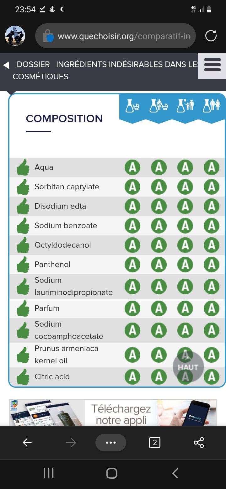

Astro_007 Posté 16 juillet 2022 Partager Posté 16 juillet 2022 (modifié) La composition des lingettes bébé en photo : Modifié 16 juillet 2022 par Astro_007 Lien vers le commentaire Partager sur d’autres sites More sharing options...

Astro_007 Posté 17 juillet 2022 Partager Posté 17 juillet 2022 (modifié) @Jorris la composition ci-dessus est bien celle de la marque Chérubin vendue chez A..i alias les nouveaux consommateurs.... J'ai lu que tu avais démonté le doublet de ta FS-60 Takahashi tu l'as nettoyée avec ces lingettes ? 😒 Modifié 17 juillet 2022 par Astro_007 Lien vers le commentaire Partager sur d’autres sites More sharing options...

Astro_007 Posté 17 juillet 2022 Partager Posté 17 juillet 2022 Composition détaillée des lingettes : . Aqua : eau . Sorbitan caprylate : polyol/glycol . Disodium edta : acide . Sodium benzoate : sel de l'acide benzoïque . Octydodecanol : alcool gras . Panthenol : alcool visqueux . Sodium loriminodiproponiate : sels de sodium (antistatique) . Parfum : sans commentaire . Sodium cocoamphoacetate : tensioactif . Prunus armenacia kernel oil : huile végétale de noyaux d'abricot . Citric acid : acide faible Lien vers le commentaire Partager sur d’autres sites More sharing options...
