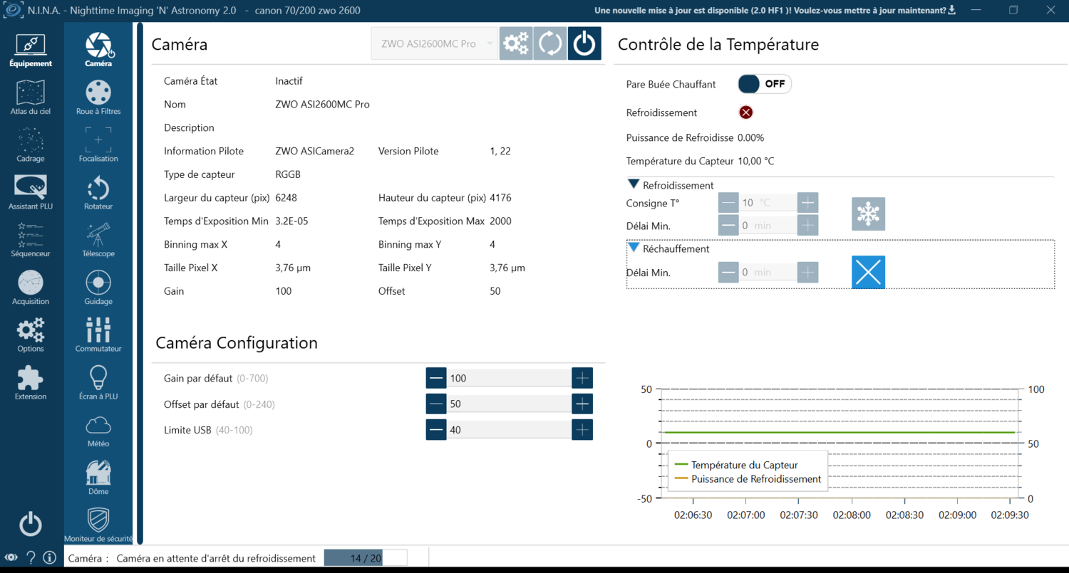

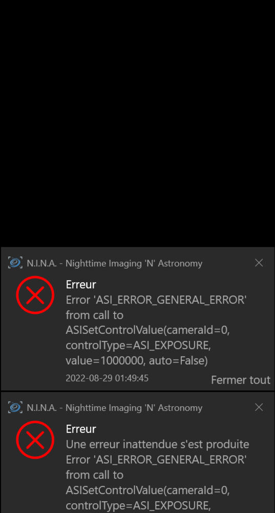

préambule : j'ai le setup Star adventurer + canon 70/200 +ASI 2600 MC
j'ai installé le driver ASI il y a un mois (il est donc à jour). Je n'ai pas installé la plateforme ASCOM ni les drivers correspondants, ASI étant natif chez NINA .
1) la caméra a bien été reconnue

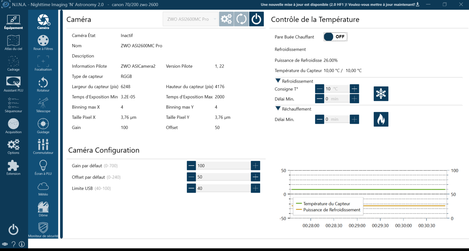

2) La température extérieure est de 25° et j'ai pu pratiqué un refroidissement (pour atteindre 10°), mais j'ai noté que je ne pouvais pas enclencher le pare buée chauffant (il revient systématiquement en position OFF, est-ce normal ?)

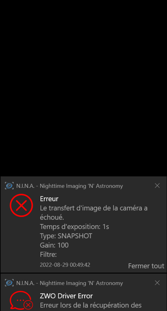

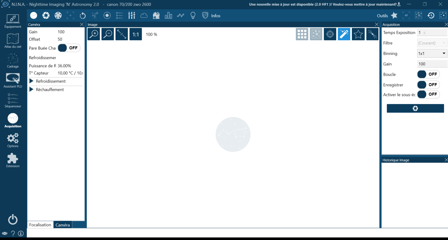

3) vient alors le vrai problème avec l'acquisition d'image. J'ai mis une capture d'écran en pièce jointe. J'ai tenté de jouer sur le débit USB (je suis en 3.0 et j'ai essayé des flux de 40, 80, 100% ... sans succès.
Si quelqu'un a une idée ...

une dernière chose, j'ai voulU réchauffer la caméra ( = passer de 10 à 20 °). Sur la capture d'écran , le processus est en cours (jauge bleue en bas à gauche) mais la température du capteur ne change pas, aussi bien en valeur numérique (en haut à droite) qu'en courbe (verte en bas à droite).

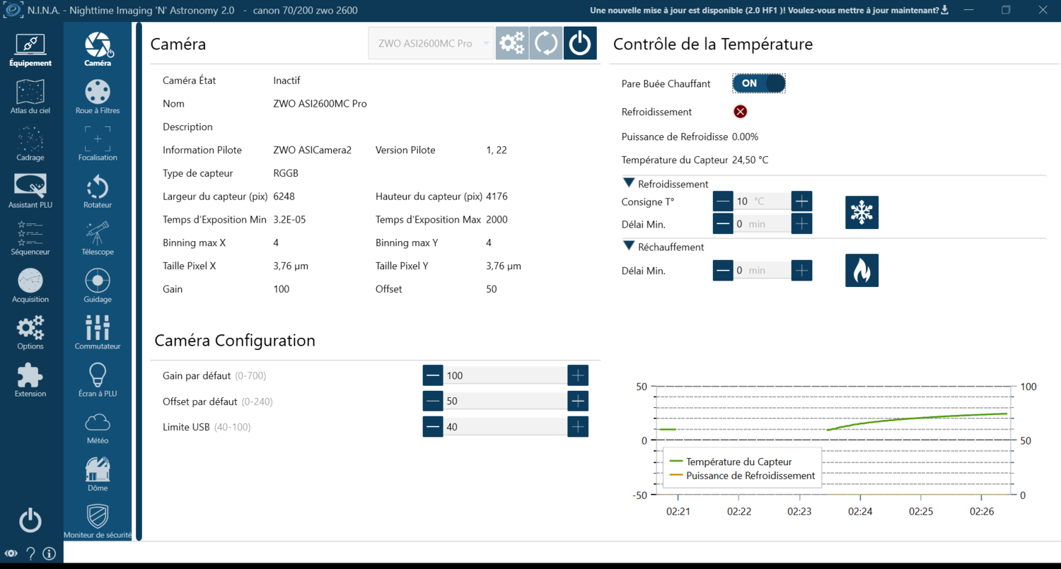

pour terminer, je note qu'en déconnectant puis reconnectant la caméra :
1) la température remonte (numéraire et courbe). Voir capture écran
2) on peut actionner la pare buée chauffant (position ON)

Moi je tenterais qd même l'installation des pilotes ascom (par principe). Ton message d'erreur parle bien de driver...
Oui je conseille d'installer la plateforme Ascom complète, et les drivers ascom des différents composants branchés et gérés dans NINA.

Essaies avec ASI Studio https://astronomy-imaging-camera.com/software-drivers  c'est le logiciel du constructeur de la caméra.
ça marche à priori, j'ai fait une séquence de 10 prises de 0,01s ("because" plein jour) sans problème.
Quant à la connexion, même si tu me mets un petit doute (...), je dirai que oui : d'abord le 12V et après la connexion
Je n'ai pas pu finir mon rapport de session hier soir suite à une impossibilité de connexion au site Webastro, mais sachez que suite à mon dernier post ci-dessus j'ai continué mes essais :
1) capteur laissé à t° ambiante (environ 27°) tout a semblé fonctionner : prises de photos dans la rubrique acquisition (exo : 180s) et mise en action du pare buée chauffant.
2) j'ai ensuite descendu la t° par palier de 5° jusqu'à 10°, et fait des captures de 180s (dans l'onglet acquisition) à chaque palier (donc à 20, 15 et 10°), là encore ça a marché.
3) enfin j'ai voulu baissé d'encore 5° (pour donc arriver à 5°) et la bug : la valeur numérique de la t° n'a plus bougé, la courbe verte non plus mais la courbe (rouge) de puissance de refroidissement est montée jusqu'à 100% , le logiciel m'a alors annoncé que la t° souhaitée était inatteignable. Evidemment impossible alors de prendre des photos.
4) Après avoir réchauffé la caméra, j'ai tenté une ultime expérience en passant de 27° à .... 5° directement sans étapes intermédiaires (le cas normal quoi !). Contre toute attente, j'ai pu prendre des clichés de 180s dans l'onglet acquisition (?...). J'ai alors décidé de faire une séquence de 5 X 180s. 2 photos ont pu être prises avant que le logiciel ne "bugue" à la 3ème avec le même type de message erreur que précédemment 😪
