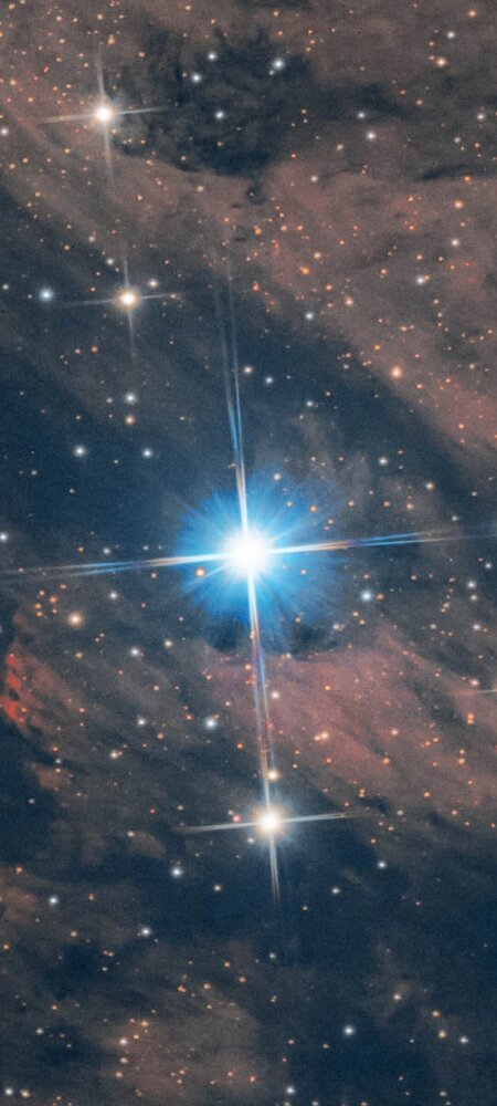

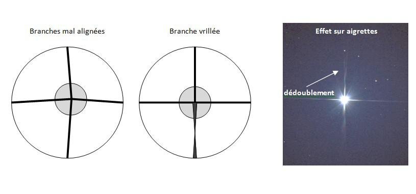

Pourrait-on m'expliquer pourquoi mes aigrettes sont dédoublées ?
J'ai plusieurs pistes, mais je n'en propose aucune pour ne pas influencer !
merci

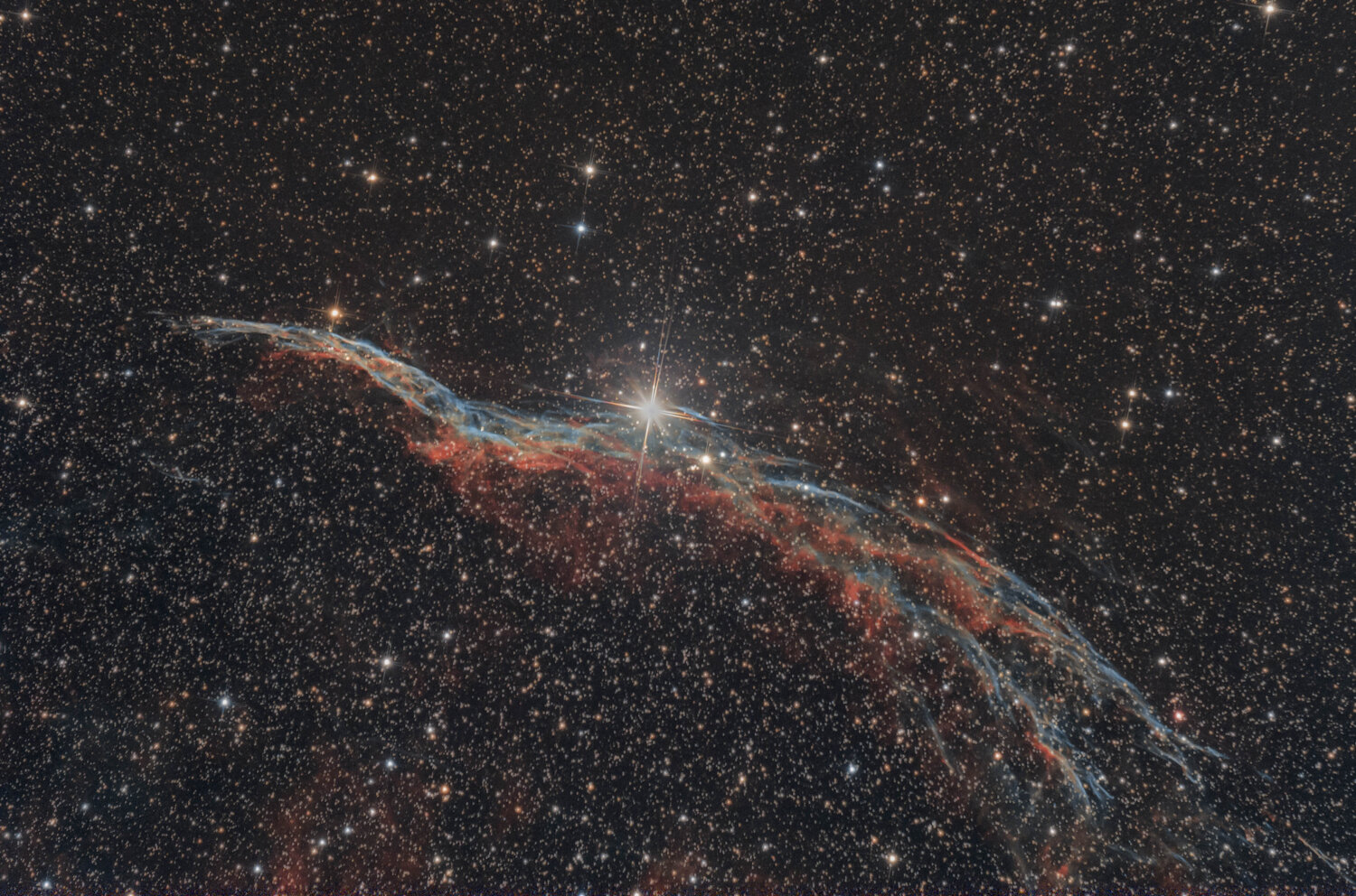

Hum !.. pourtant, sur d'autres forums, on m'assure à 100 % que c'est dû à la collim, et non aux branches de l'araignée !...mais non convaincu, malgré les 100 % de certitude, j'ai reposé la question sur Webastro... voici une photo du problème !
c'est les branches de ton araignée qui ne sont pas orthogonales. (j'ai eu ça sur mon newton)
c'est facile à vérifier et à régler. (ensuite il faut refaire la collim).

Je ne crois pas que ça joue la dessus. En tout cas je n'ai jamais eu de décalage d'aigrettes.
la disposition des aigrettes est fixée par la position du tube dans ses anneaux.
Si tu fais plusieurs session avec un angle de camera différent, les aigrettes seront toujours alignées, (mais tu aura une rotation de champ et donc une perte autour de l'image).
... en fait, mon araignée est tordue, donc ça correspond bien à ça !... mais les vis étant foirees, impossible de faire de réglage quelqu'il soit !... la seule solution, reste de changer l'araignée...

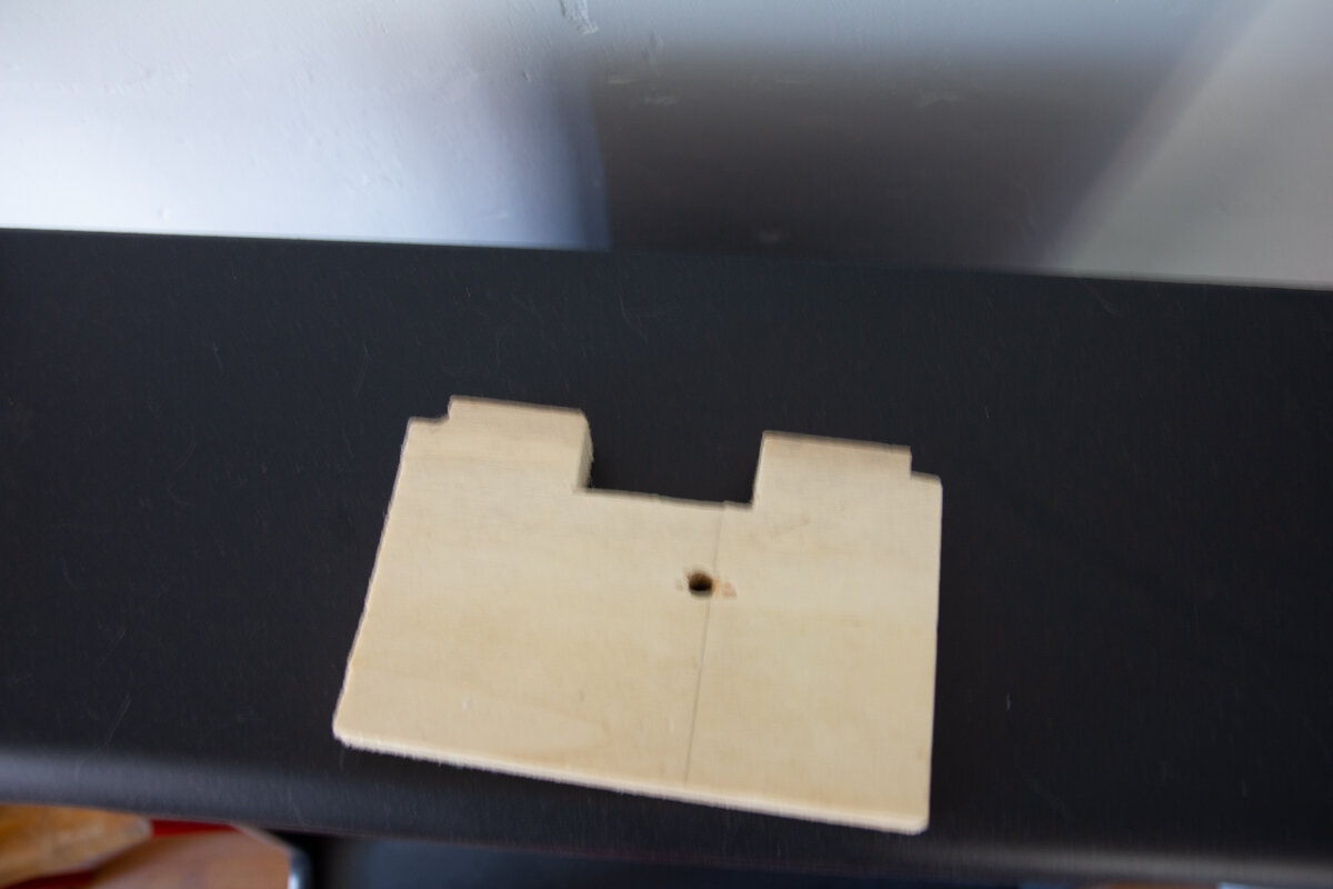

j'utilise une plaque de contreplaqué épaisse (22mm) , désolé la photo est floue.
l'encoche sert au passage du support du secondaire, il n'y a qu'a mettre cette plaque contre les branches, on voit tout de suite les défauts à corriger.

ben c'est simple, tu met la plaque sous les branches de l'araignée, comme la planche est plate tu vois tout de suite si tes branches sont alignées.
l’évidement au milieu c'est pour laisser passer le support de secondaire.

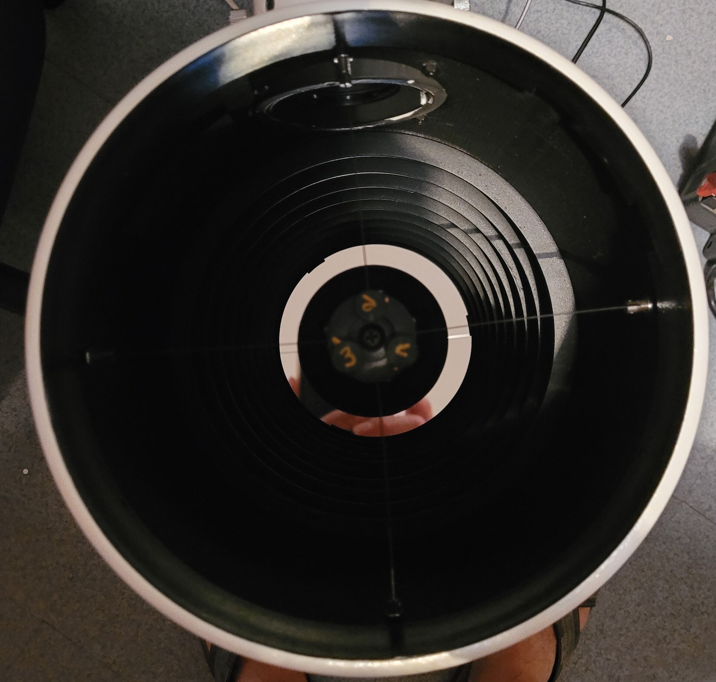

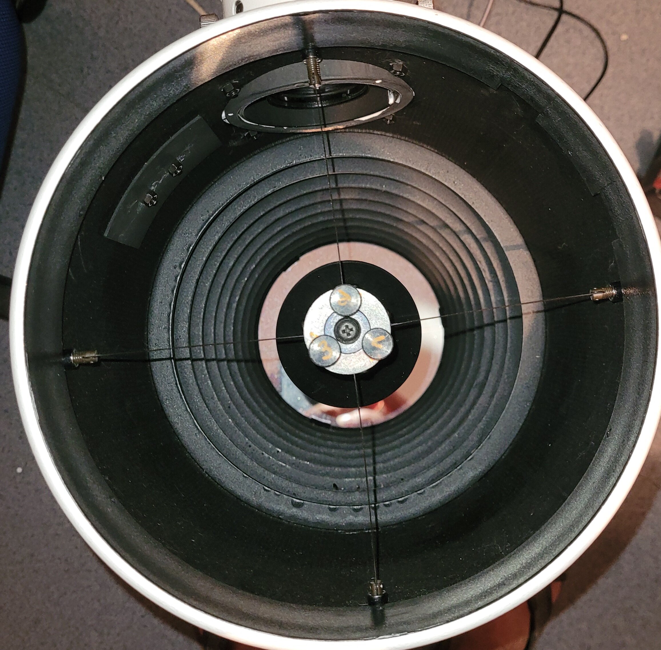

  Le 16/07/2022 à 14:27, teko38 a dit :
Il y a un écart important entre les tiges haut et bas
Voir davantage
sur le miens aussi, mais mes aigrettes sont perpendiculaires.
il ne faut pas trop se fier à ça.
mais en regardant bien la photo, effectivement, ça ne semble pas bien centré.

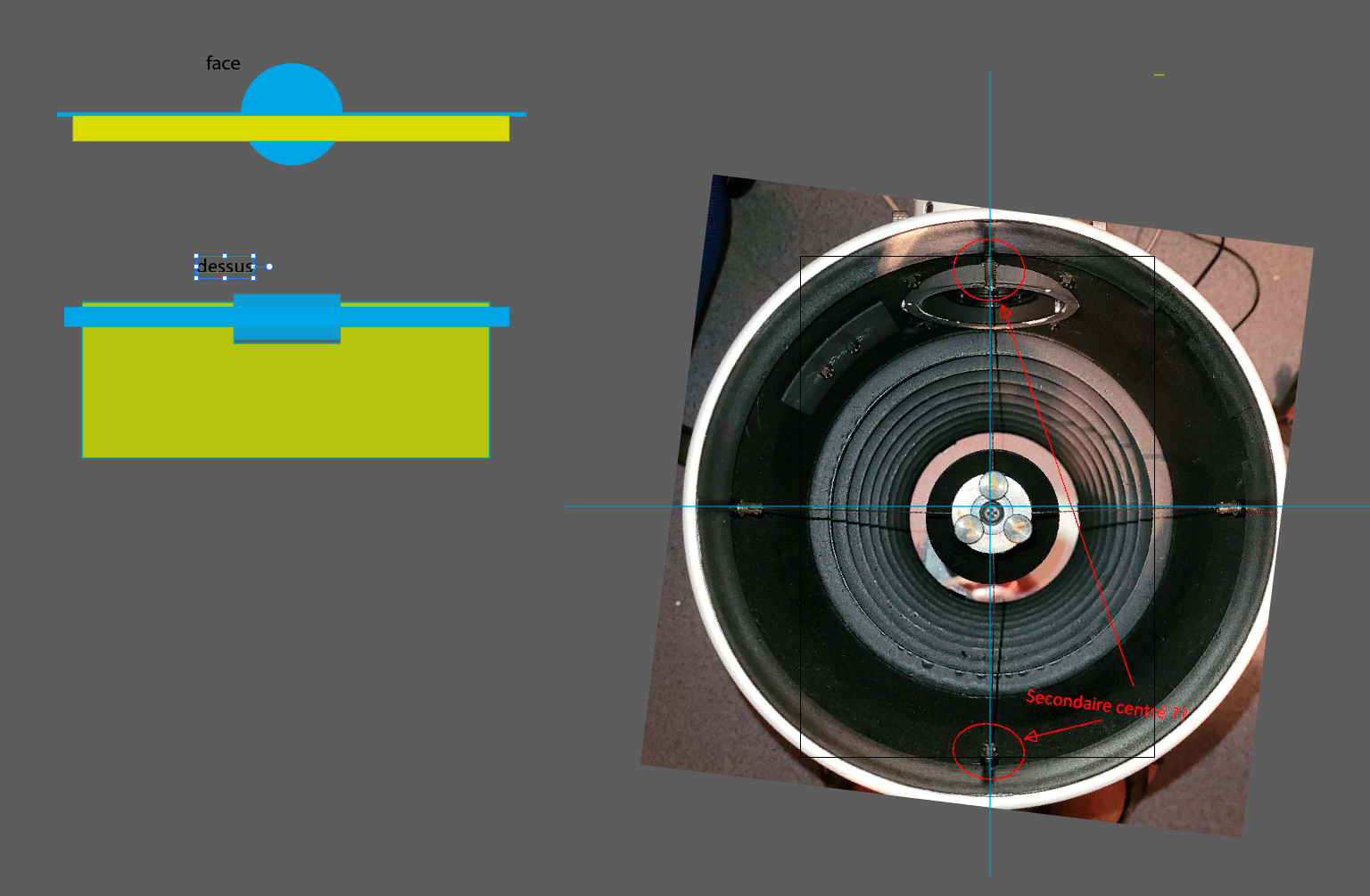

en bleu l'araignée, en jaune la plaque en bois.
Modifié par Tyler
ça me parait pourtant clair, tu as la vue de face et le vue de dessus sur mon dessin.
tu la poste sur (ou sous, pas d'importance) tes branches vu que c'est ça que tu veux contrôler.
ça joue le rôle d'une règle.
... je t'avais dit que j'étais nul en bricolage !... c'est peut-être évident pour toi, forcément, c'est toi qui t'en sert !... mais je ne vois pas sur ta photo les branches de l'araignée, je ne vois que la planchette !... donc je ne comprends pas comment s'est fixé ?
si tu regarde trois ou 4 post plus haut, tu verra que j'ai fait un croquis.
On y voit en bleu l'araignée, en jaune la plaque en bois.
je ne vois pas comment être plus clair 😕 .

normal, sur ma première photo il n'y a qu'elle :D
Et la planche n'est pas fixée, tu as juste à la mettre contre les branches de l'araignée.
  Le 16/07/2022 à 19:26, pyrou61 a dit :
Voir davantage
Je ne suis pas le seul à utiliser cette technique, ça revient au même que la ficelle tendue, mais je trouve ça plus précis.
Bon allez, je te remet le dessin :
le rond = le support  de secondaire,la ligne bleu = deux branches de l'araignée, en jaune la planchette vue de face.
En dessous, la même chose mais vue de dessus.
c'est pas du bricolage, c'est du dessin ;)

Il faut agir sur les vis qui retiennent les pattes des araignées pour bien les aligner et les devriller.
Ca n’a AUCUN rapport avec la collimation.
Une fois les pattes bien alignées, n’y touche plus. Si le secondaire n’est pas parfaitement centré, tant pis, ça n’a d’influence que sur le vignettage dont on n’a pas grand chose à faire en visuel, et qui se retire avec les flats en astrophoto.

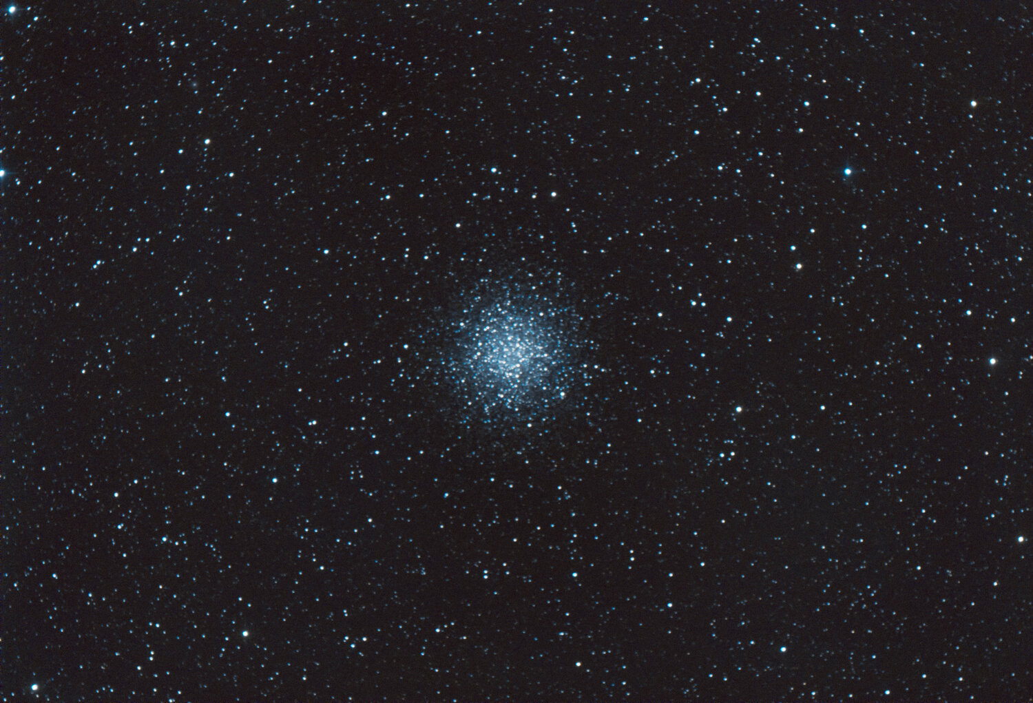

Ta photo est-elle faite avec des acquisitions faites sur des nuits différentes ?
Cela m'est arrivé sur une photo, j'avais fait des acquisitions sur 2 nuits différentes, entre les 2 j'avais bricolé le télescope et tourné le tube dans les colliers entre les 2 cessions, ce qui fait que les branches de l'araignée n'étaient plus dans la même position entre 2 séries de photos.

faut traiter par ordre de priorités. C est tellement flagrant que l araignée est total desserrée que les idées  des retournements méridien ou photo sur plusieurs nuits ne devraient même pas être évoquées à ce stade. En plus ça doit poser de vilains problèmes de tenue colim quand on change l orientation du tube. Resserre une fois les vis qui sont à l extérieur du tube au niveau des branches de l araignée. Essayer de jouer un peu pour qu elles aient les mêmes longueurs, ça te fera un centrage suffisant du secondaire pour le moment.  Si tu doit en desserrer une tient l araignée de l autre main des fois que tu sois en bout de course. Ensuite tu refais la colim et tu retentes une photo. Si c est encore dédoublé on pourra alors voir les autres hypothèses ;)
  Le 17/07/2022 à 07:29, popov a dit :
Salut !
Voir davantage
... tu as raison, je pense que c'est le plus sage !
