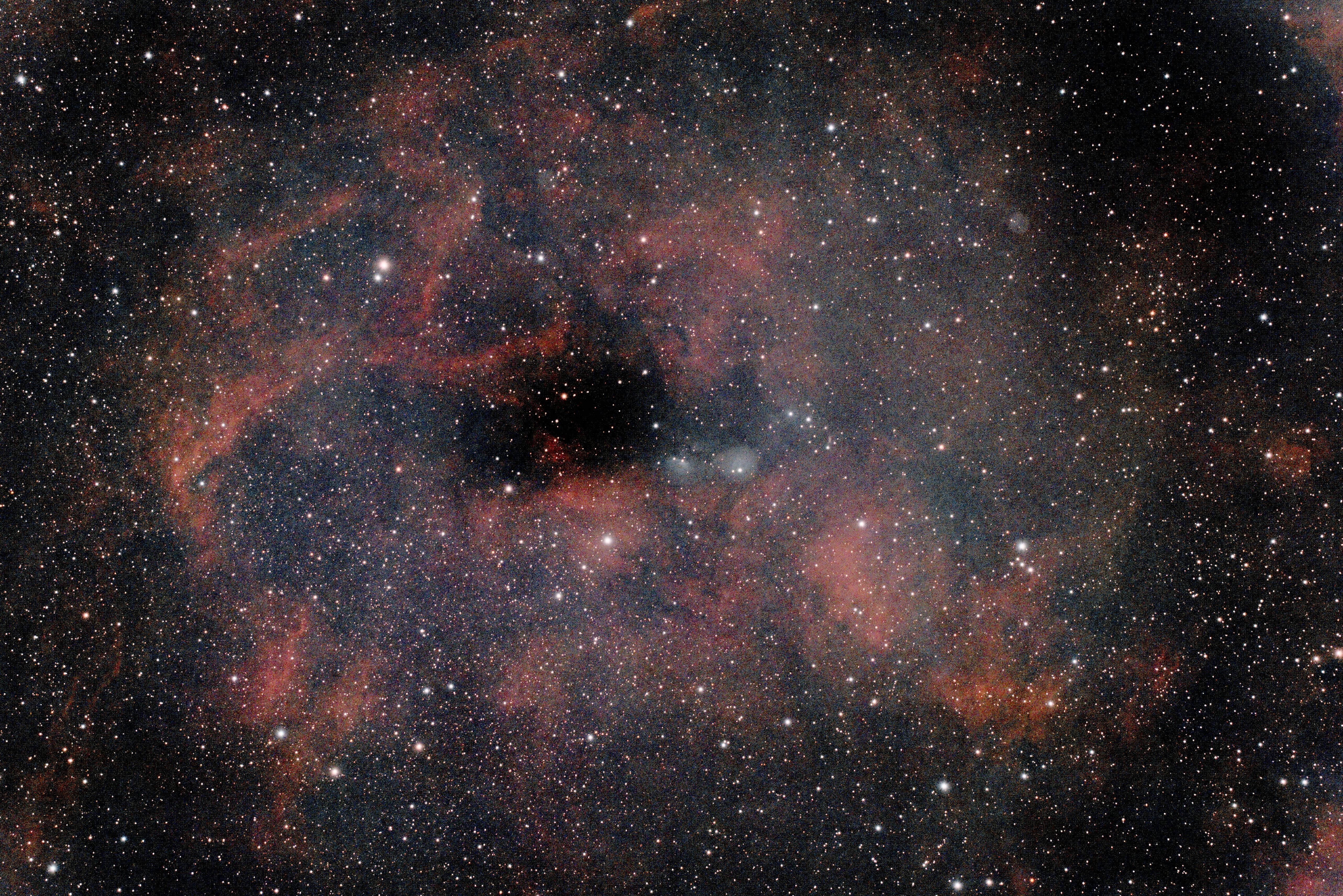

Résultat de la  nuit dernière, avec la région  de NGC 6914, en compagnie d'un bonne lune...
AP400GTO, lunette WO FLT98 et réducteur, filtre Omégon UHC, Nikon D5300 refiltré Astrodon.
40 poses de 3 minutes (j'ai du en rejeter 10 sur les 50 de la session - c'est bête d'oublier un masque de Bathinov après une vérification de MAP...). Et les flats, offsets et Darks qui vont avec...
Guidage ZWO 120 mini, ASIAIR Pro. Traitement SIRIL et PS.
Image un peu recadrée, le vignetage sur  les bords n'étant semble t il  pas bien corrigé par les flats (encore eux...).
Un peu déçu du résultat sur les nébuleuses elles mêmes.  Très empâtées et couleurs lamentables (en fait couche bleu quasi uniforme sur les brutes) .  Il faudrait sans doute doubler le nombre de prises...  Ou changer de filtre.. Ou de matériel.. Mais bon....  Si vous avez des idées...
Remarques bienvenues!!
Jukka

On a l'impression qu'il y a un anneau plus sombre centré sur une tache sombre.
J'ai déja eu des phénomènes similaire à cause de reflet dans mon filtre, monté en entrée de la lunette. Tu n'as pas de lumière directe par hasard ?
tu peux poster une brute et ton master flat ?
@Celebrinnar
Merci pour ta remarque.
Tu as parfaitement raison.
je viens de regarder la TIF et mes bidouilles dans PS, et en fait ça vient d’un réglage très violent du calque de niveaux, et aussi du calque « courbes » qui enlèvent des infos de zones rouges sombre très peu lumineuses.
Je vais essayer de reprendre cela demain.
Jukka.

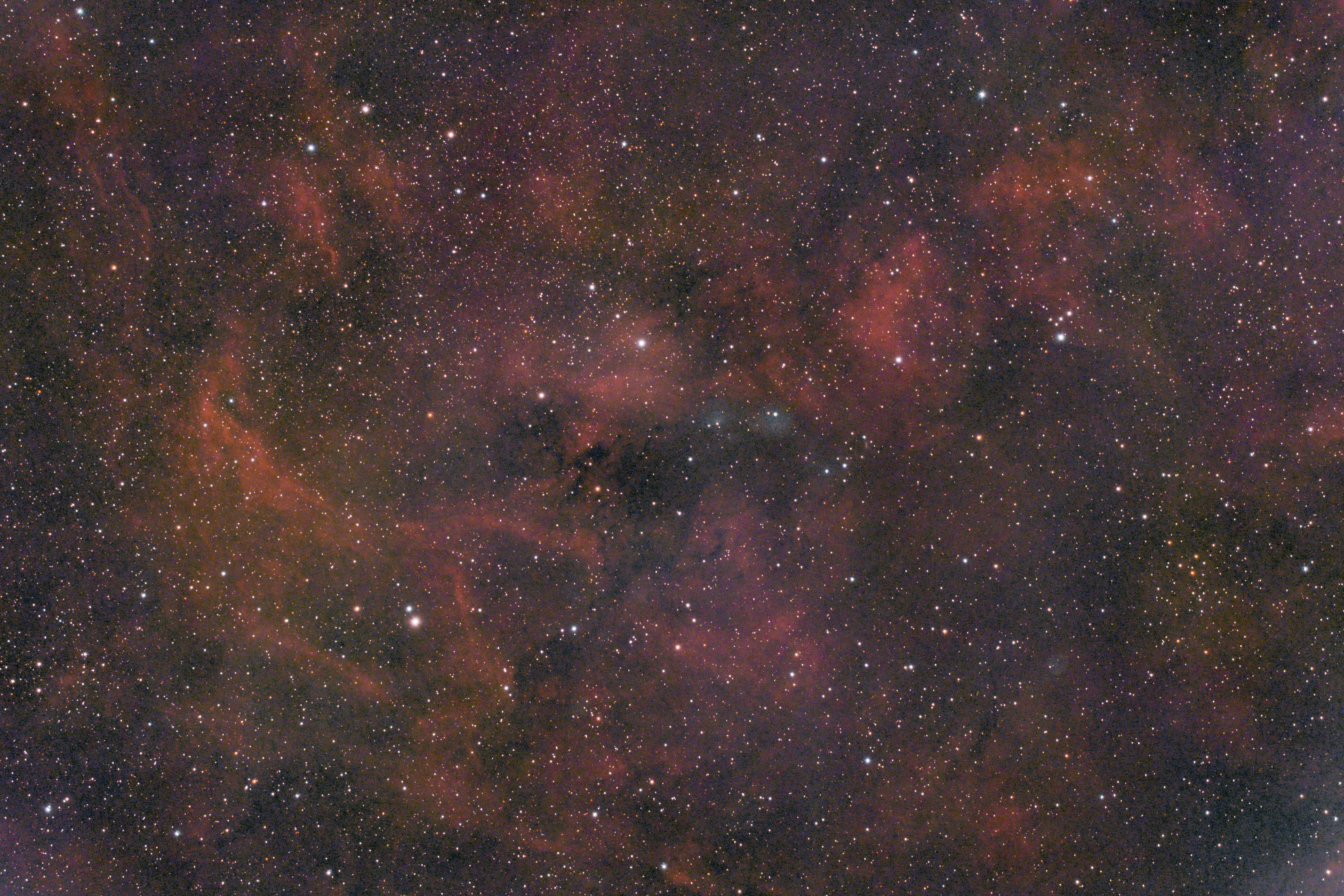

@Celebrinnar
A la suite de ta remarque, je viens de reprendre complètement le traitement dans SIRIL, à partir de l'extraction du gradient, qu n'était pas top non plus. J'ai pas mal jonglé avec le positionnement des points de contrôle.
Et j'ai  toujours quelques difficultés à utiliser les fonctions de modification de l'histogramme dans SIRIL. D’où des rouge un peu trop saturés.
Cela donne quelque chose de très différent, sans doute plus homogène, avec plus d'informations un peu partout, bien que le résultat manque un peu de peps.
Je vais regarder comment arranger cela sous PS avec un masque de luminance. Encore un truc à apprendre...
Et l'orientation de la photo a changé, désolé, j'ai du manquer un truc..
