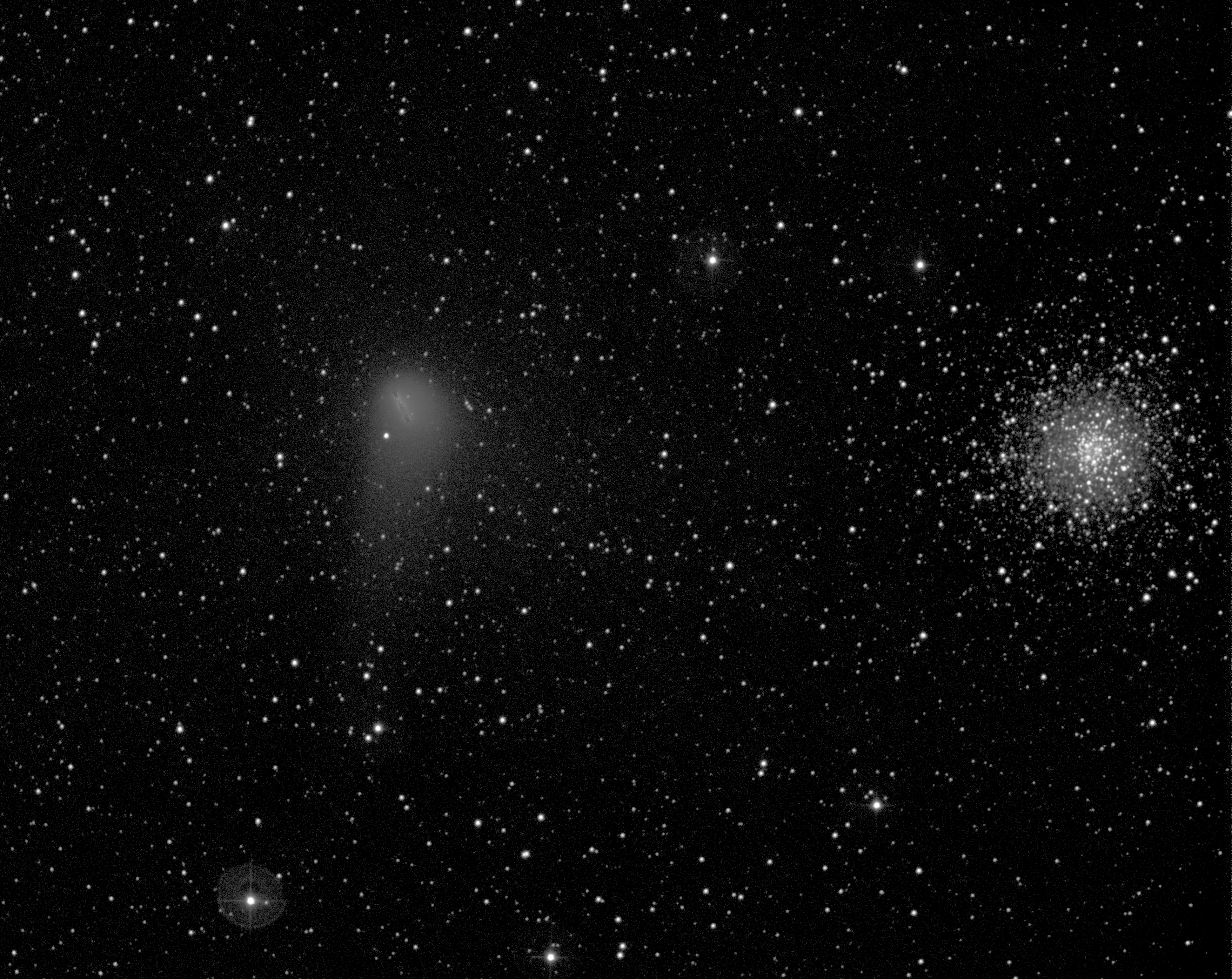

Hier soir j'ai essayé de photographier la rencontre M10 et la comète C/2017 K2.
SW 254/1200 avec réducteur Nexus x0.75 sur EQ6 avec ASI 1600 MM (plutôt qu'une caméra couleur pour plus de sensibilité) avec filtre L-Pro
Guidage ASI 120 Mini sur TS8./328
48 images retenues de 60 s à gain 200
Et j'avoue que la rencontre était bien au rendez-vous je ne suis pas satisfait du résultat.
Les différentes méthodes d'empilement Siril ou DSS ne m'ont pas données ce que j'attendais.
je vous donne mon meilleur (ou moins mauvais) résultat

Petite préférence pour celle qui est en couleurs. D'ailleurs,  si l'on prolonge la ligne M10/Comète, on distingue une p'tite galaxie. :)
Effectivement il y a une petite galaxie (mieux visible sur la full) !
Malgré le correcteur j'ai un peu de coma dans les angles que je ne m'explique pas (absente sur d'autres photos avec le même setup).
Pourtant le tilt était très faible.
Mystère...

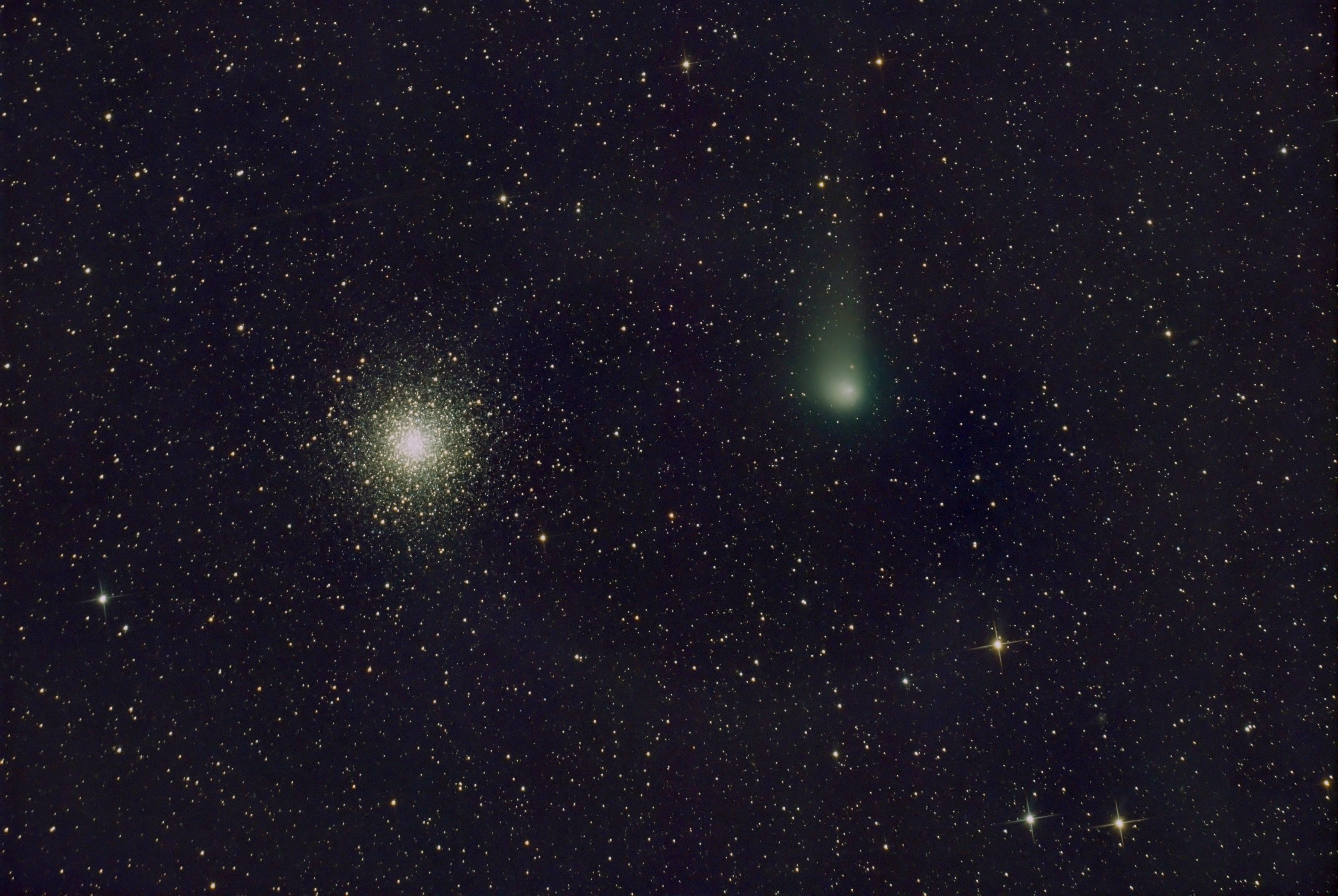

J’avais envie d’imager ce rapprochement que j’avais repérer dans le dernier numéro d’Astrosurf, et j’avais fais quelques essais, qui finalement étaient pas si mal.
voilà une photo du 7 Juillet au SW 254/1200 et Asi 294 MC avec filtre L Pro.
Traitement DSS et PS.
J’aurais du rester sur ce schéma, le mieux est l’ennemi du bien…
Et c’est loupé pour le refaire.
Cela c’est la première comète que je fais et je vais en refaire.
