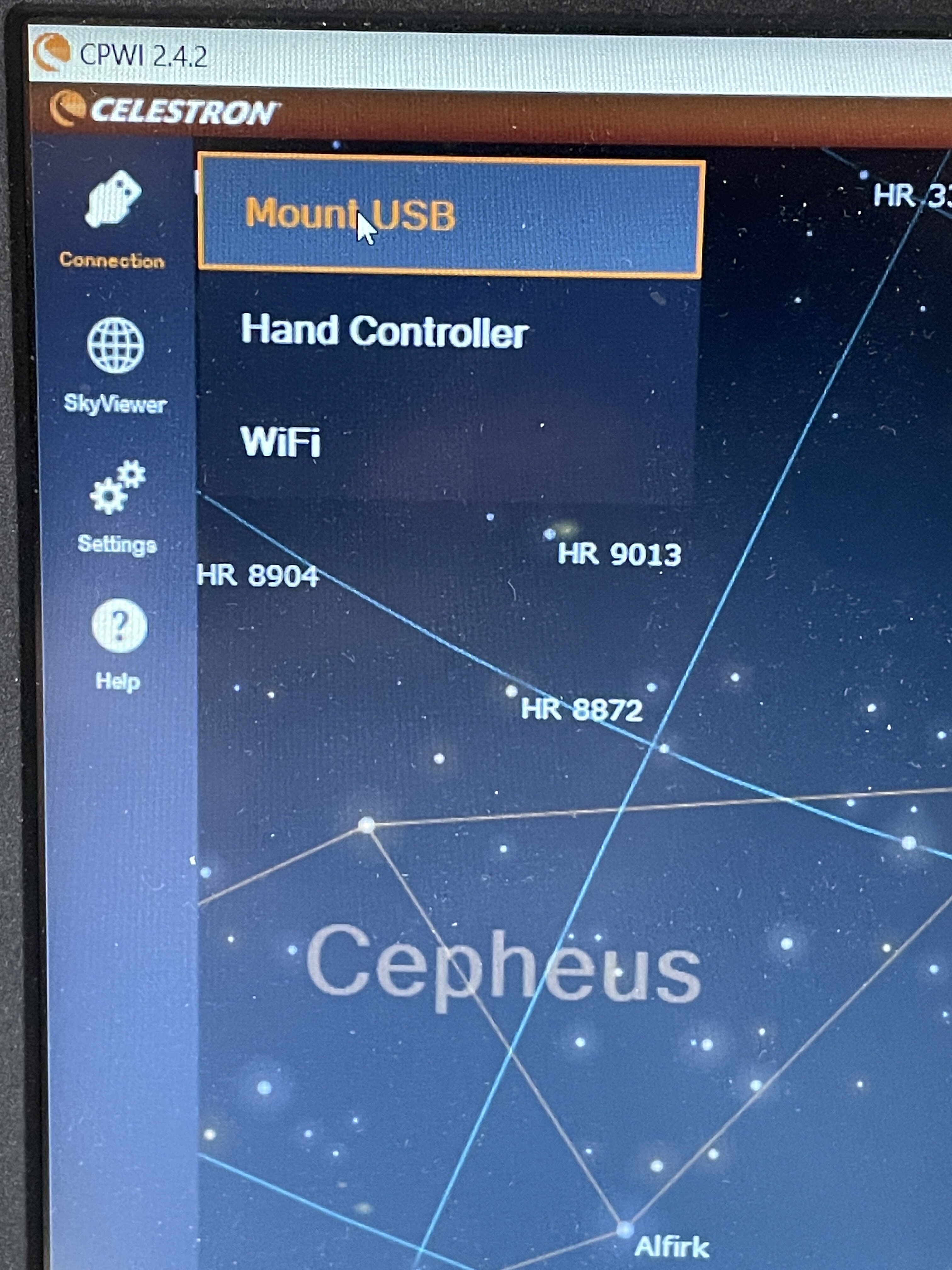

Question : avez-vous constaté ces déconnexions ? Vaudrait -il mieux que je passe par une connexion via USB direct sur la monture (sur CPWI il y a une entrée connexion USB, voir image ne Pj) ou une connexion Wifi (je crains qu’en Wifi il n’y ai encore plus de situations de déconnexion…)

Avec ma monture cette connexion CPWI (choix  "Hand controller") passant par la raquette a toujours été très stable (bien que lente). Le plus rapide et stable était via l'USB du moteur de focus Celestron (choix "Mount USB").
Le wifi était vraiment très instable, à éviter.
J'utilisais systématiquement le même combo que toi : CPWI, CartesDuCiel, monture.

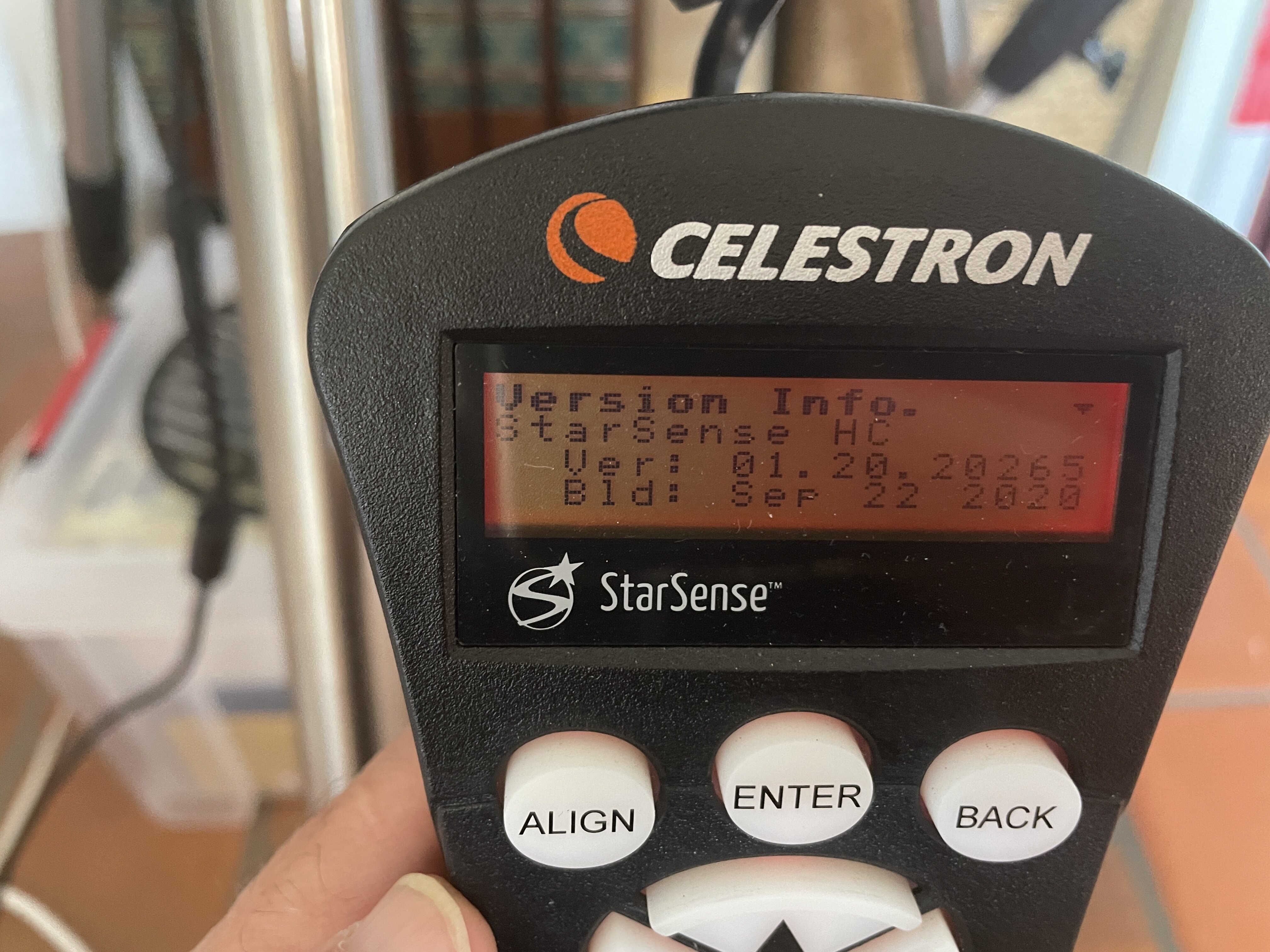

Sais-tu si ta raquette et ta monture ont été mises à jour niveau firmware ?

Hello @clouzot, merci pour ta réponse, je vais vérifier où j’en suis des updates, de mémoire j’avais effectuer les maj l’année dernière, il y a eu de nouveaux updates ?
[Update] Effectivement, je ne suis pas à jour…

Les derniers firmware sont ici :https://www.celestron.com/pages/firmware-update-history   le dernier intègre le contrôle de la résistance chauffante Celestron intègrée dans l'anneau de blocage de la lame de fermeture.Ce système est en vente chez l'astronome à Lorient.

Bon le firmware n'est pas si ancien que ça non plus.
Commence effectivement par essayer un autre câble si tu as ça en stock (le mini B n'est pas si courant que ça de nos jours...) Sur les deux USB A - mini B que j'avais, seul un tenait fermement dans la raquette
