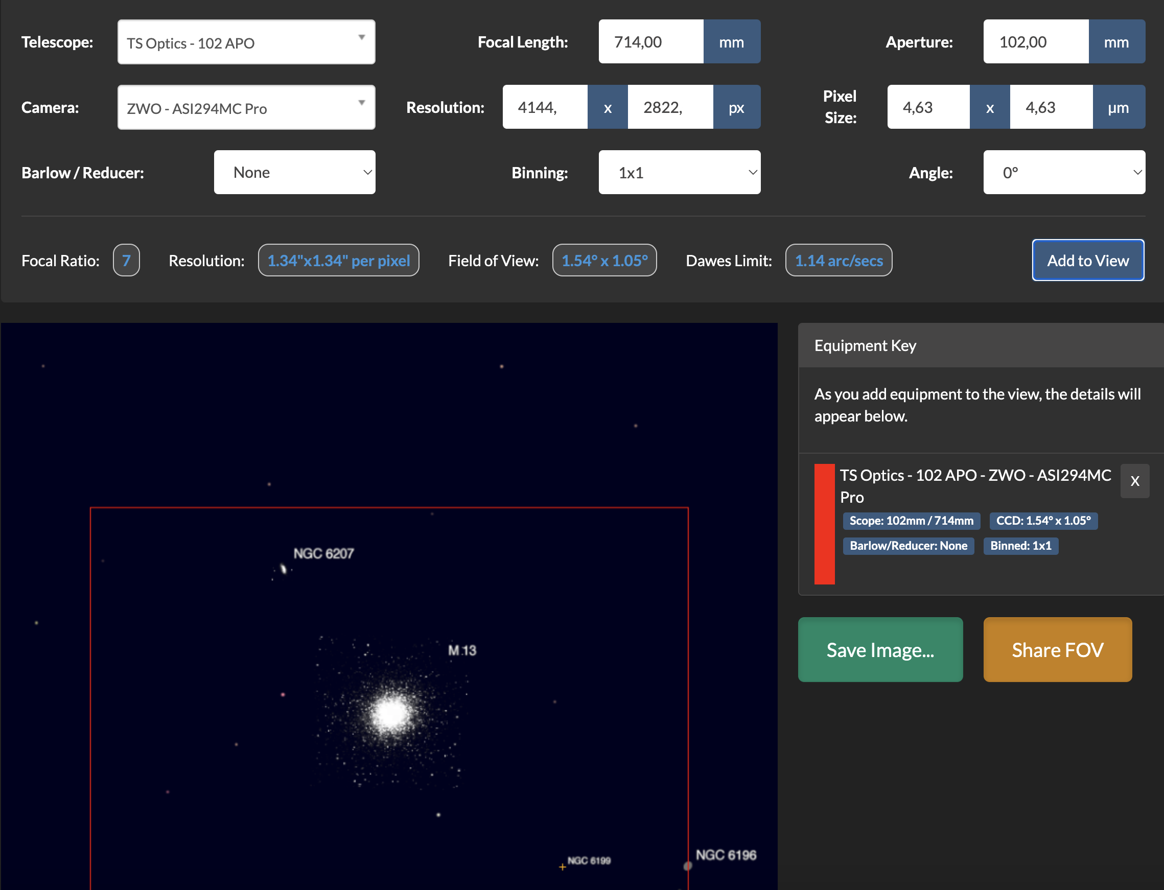

Et pour ta "résolution", si tu vas voir le site indiqué par Kaelig, tu verras que ta lunette permet 1,14" de résolution (avec ou sans caméra, c'est ton diamètre qui fait ça) et avec ta caméra à f/7 tu peux atteindre... 1,34" (donc même pas la résolution possible de ta caméra) :
1940106745_Capturedecran2022-07-17a15_16_38.thumb.png.982cb78a72f0fe833633de3fe5e9320f.png
Comme on compte qu'il faut 3x la résolution de son ciel... si tu es régulièrement à 3 x 1,34 = 4 de FWHM, ça va très bien pour ton ciel  (en région parisienne, comme tu le dis pour ta FWHM de l'autre soir, ça doit être bon)... MAIS... le soir où tu as un super ciel, tu aurais pu profiter de la résolution maxi de ta lunette : 3 x 1,14 = 3,42 de FWHM  (même si ton ciel descend à 2,5 ou 3 de FWHM, de toute façon ta lunette plafonne à 3,42)... eh bien, tu ne pourras pas l'atteindre, car la 294 a de trop gros pixels.

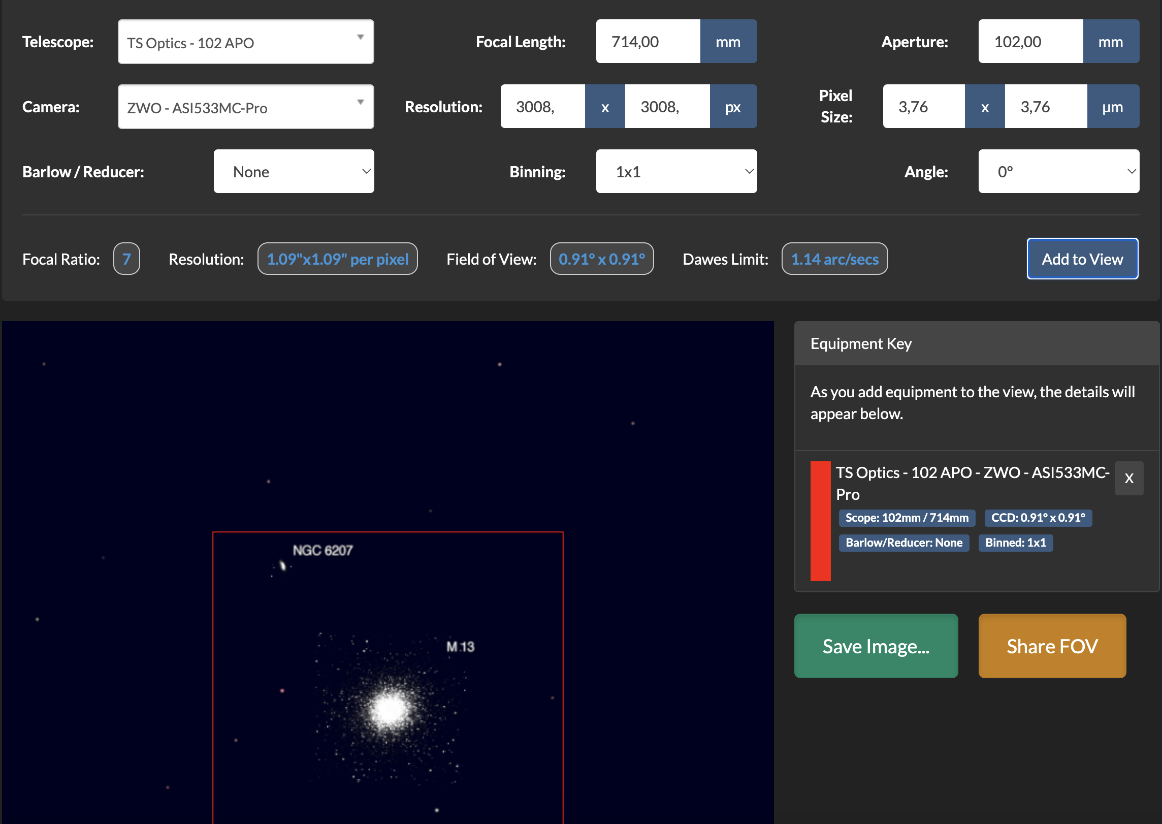

Avec une ZWO 533 et ses pixels de 3,76 (au lieu de 4,63 pour la 294), tu serais à 1,09" de résolution... donc possible à atteindre un très bon soir, et tu profiterais de toute la définition possible de ta lunette à f/7 :

Mais... tu perds en champ par rapport à la 294... et ton ciel ne descend peut-être pas souvent à 3,42 ;)

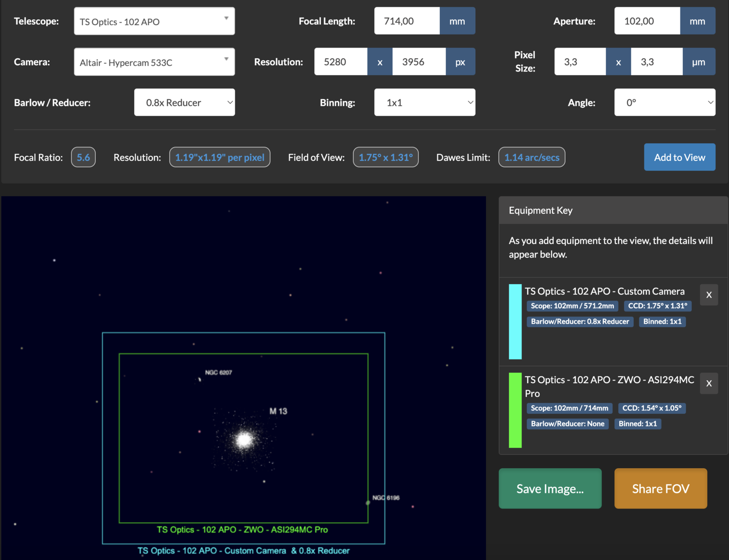

Tu aurais une résolution de 1,19" (parfaite pour ta lunette, car quasi identique et mieux qu'actuellement !) et tu gagnerais même en champ :

(l'Altair 269 et ses pixels de 3,3 n'existe pas sur le site, donc j'ai indiqué les spécifications à la main)

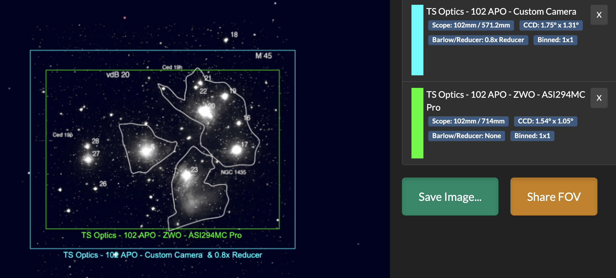

Perso, mon "guide étalon", c'est M45 (car j'aime bien pouvoir l'observer, en hiver). Si ça rentre, je suis content. Et pour ton set-up : ça rentre (donc, tout va bien :p ) !
1438853409_Capturedecran2022-07-17a15_36_17.thumb.png.79127f6138597c0c07c868c75dd5775e.png
