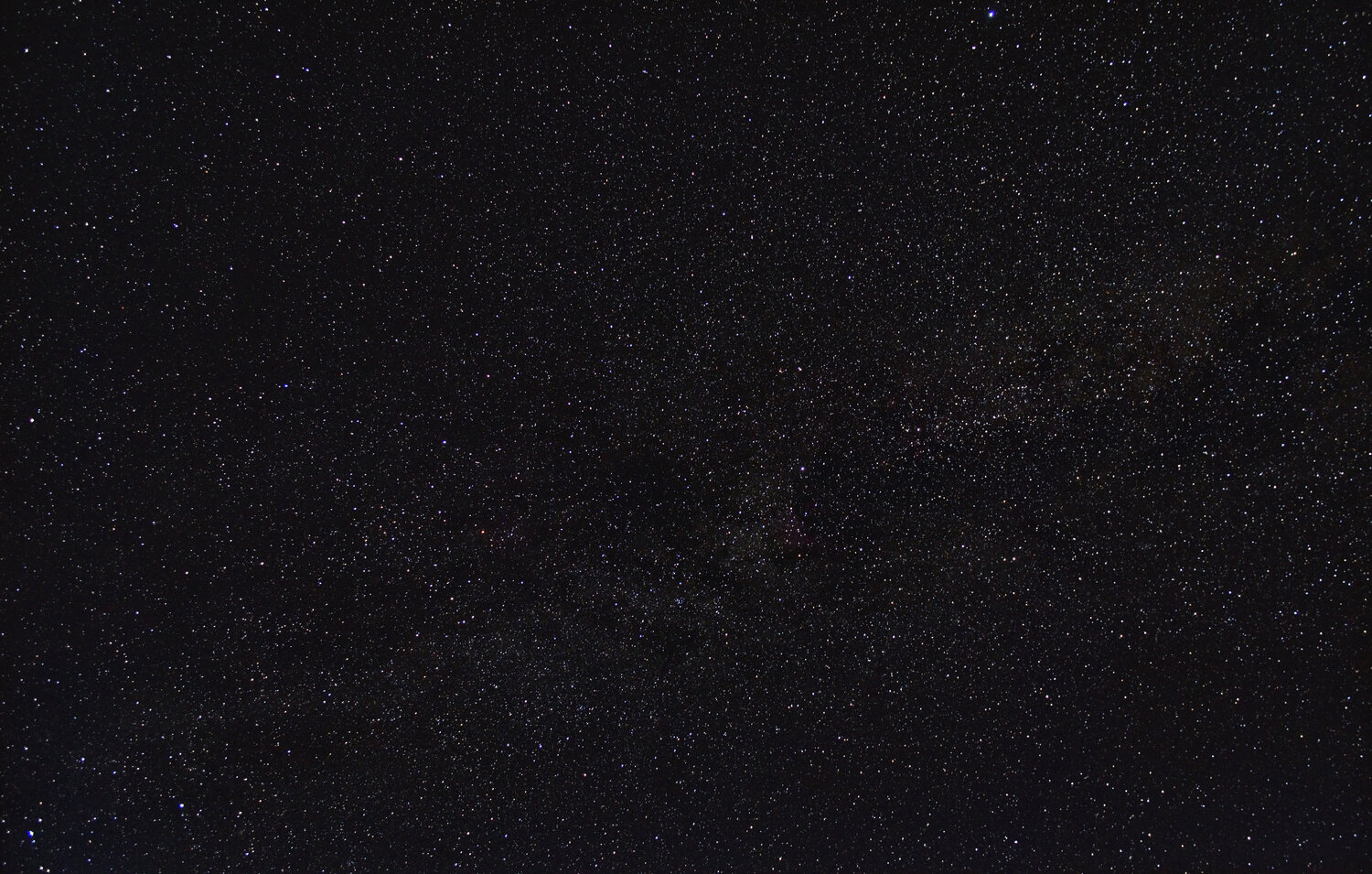

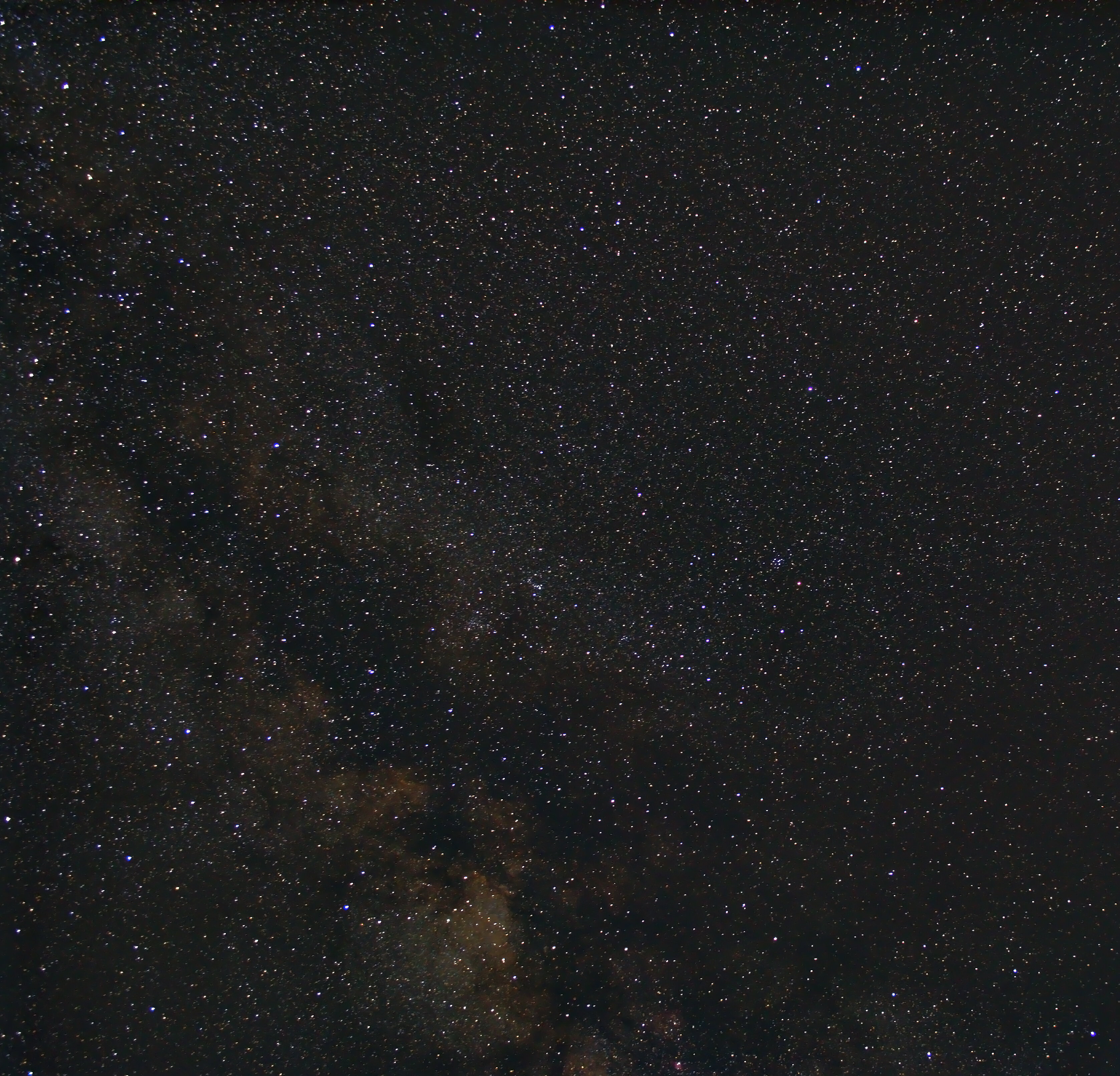

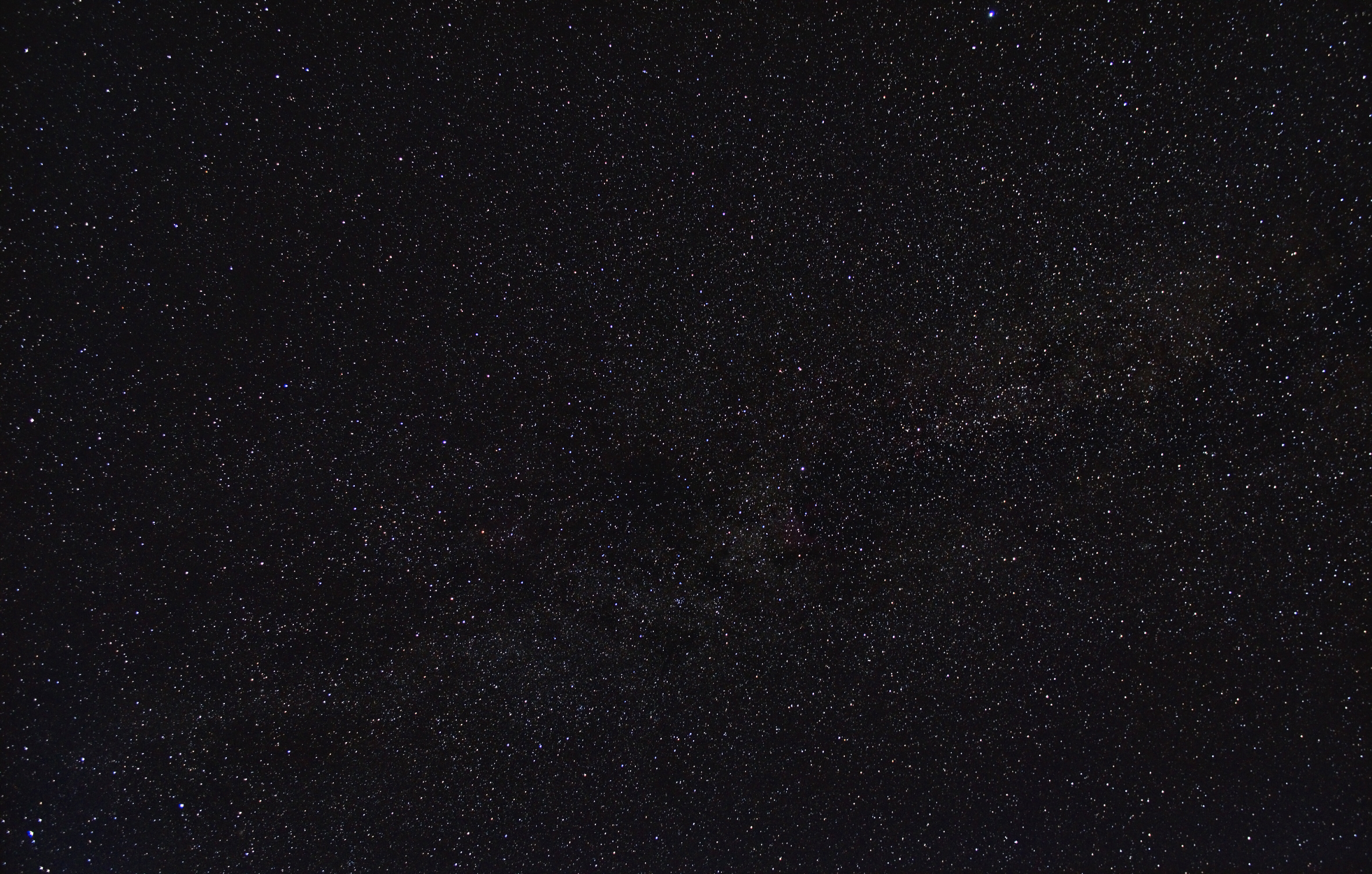

Je souhaite avoir votre avis sur mes photos (couleurs, bruit etc...)
Photos effectuées simplement avec APN non défiltré Nikon D5100 sur trépied sans suivi et objectif classique 18-55mm.
Environ 70 photos de 15 secondes pour les deux essais avec simplement les darks car sur le Nikon D5100 pas d'histogramme possible en direct.
Traitement Sequator car il est bien pratique pour l'alignement... C'est du bricolage mais pour le moment je trouve qu'il fait bien le taf.
Finalisation sur Photoshop.
J'ai essayé l'empilement avec Siril mais trop d'écart sur les photos donc il me met des erreurs à chaque fois.
Je n'ai pas cherché à viser quoi que ce soit. Ce sont simplement des tests le temps de mettre de côté pour aller plus loin dans l'astrophoto. (Même si on voit une partie de la voie lactée.)
Je voulais savoir si vous pensez que je peux faire mieux avec ce matériel de base ou si vous pensez que les limites sont atteintes pour le moment.
