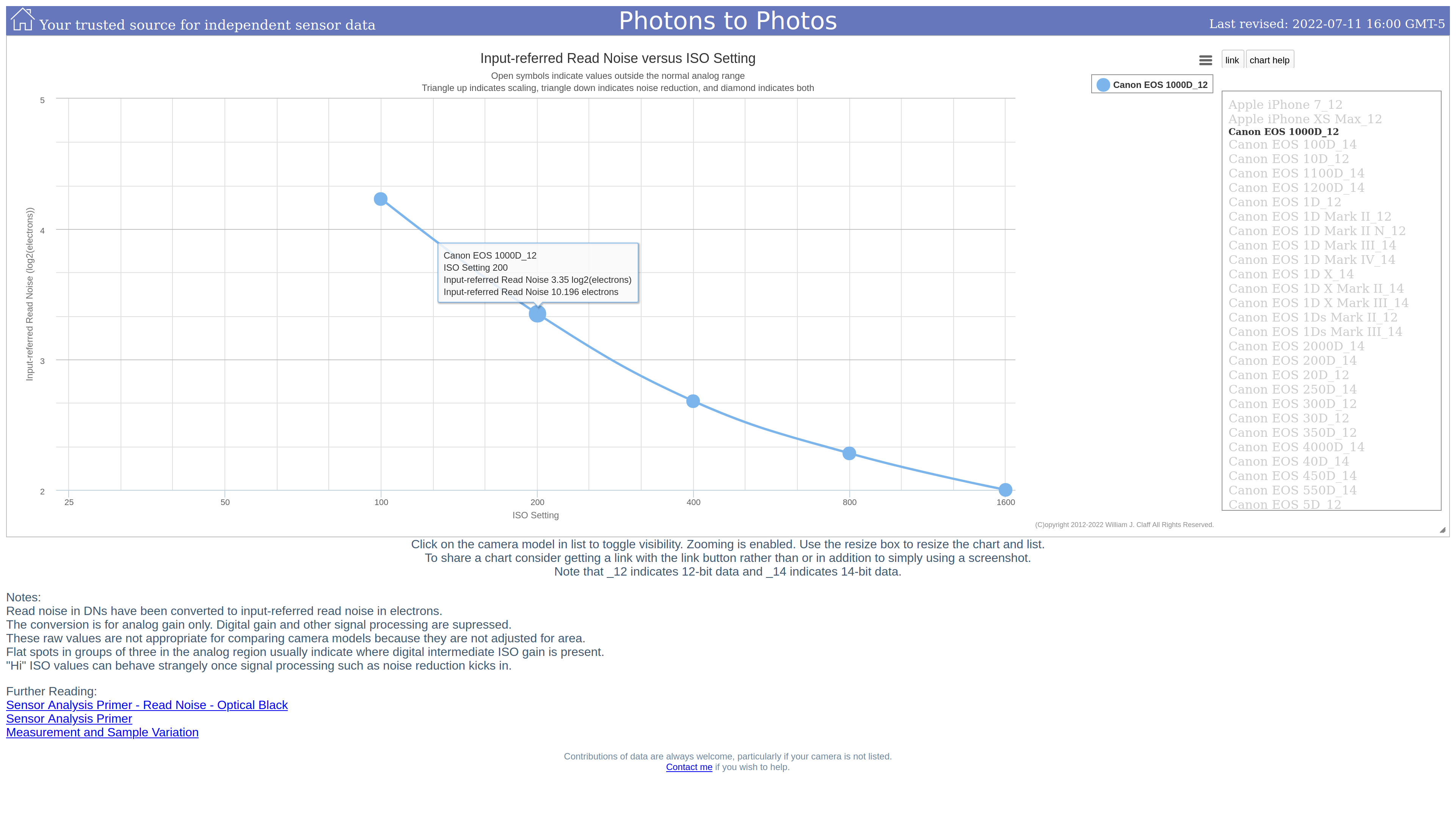

ça ne me paraît pas logique, à 200 ISO tu as plus de dynamique qu'à 800 c'est vrai mais le bruit de lecture est encore très élevé :
388252229_Capturedcrande2022-07-1913-52-49.thumb.png.5bbcb2981e2880312e3eb696e4153fa1.png
Sur un sujet avec une grosse dynamique ça peut être utilse de descendre sous 800 ISO pour ne pas saturer mais dans les autres cas je pense que c'est l'optimal.
