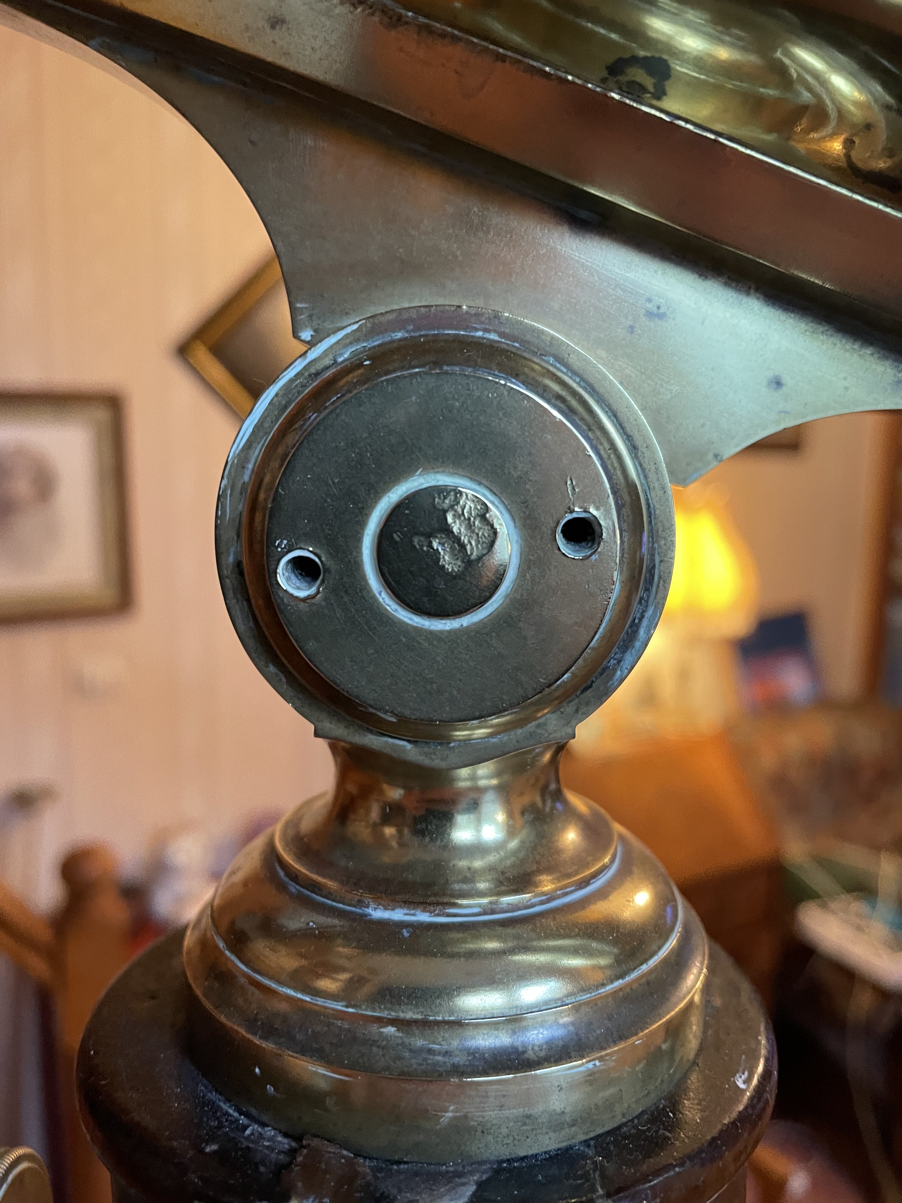

Sur ma lunette de la fin du XIXes à l'instar d'autres instruments de l'époque, il y a deux perforations sur la rotule, quelqu'un sait-il à quoi cela servait ?
S'agit-il d'un système de serrage de l'axe de la rotule, en ce cas il faudrait une "clef" qui est perdue, s'agit-il de l'emplacement pour placer des flexibles de l'époque pour mouvoir la lunette dans un axe sans toucher au tubeIMG_4056.thumb.JPG.b1ae067e9ad0c301cce9a478c158aaa7.JPG ? Autre usage ?
Si vous avez la solution de l'énigme ?

Très probablement pour entraîner la pièce en rotation, afin de la serrer et régler le jeu. Et bien sûr, il faut une clé adaptée, mais ça se fabrique.
Donc si j'arrive à déplacer légèrement cette pièce, à la faire tourner lentement et sur quelques mm je peux espérer un plus grand serrage de la rotule et donc moins de "mou" dans la lunette quand je déplace le tube ?
