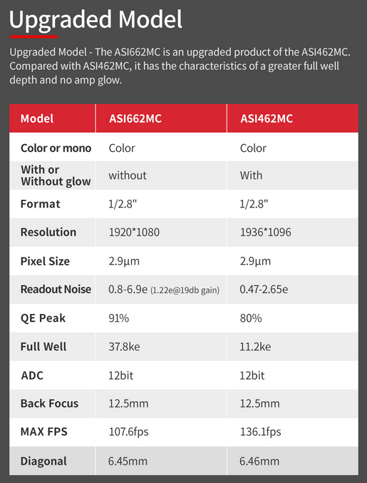

Mon regard s'est arrêté sur la ASI 662 MC. Elle semble très bien avec une bonne sensibilité, une bonne fréquence d'images, pas d'amp glow, ...
Pouvez-vous me "guider" dans ma réflexion svp ? Est-ce un bon choix pour ces utilisations ? Y a-t-il mieux dans cet ordre de prix ?
Merci à tous pour vos réponses ! :merci:
Après faut calculer les rapports d'échantillonage... mais la 662 MC a l'air bien oui. Elle est nouvelle de juin et apparement c'est un upgrade de la 462 qui était plutôt apprécié pour ce type d'usage.

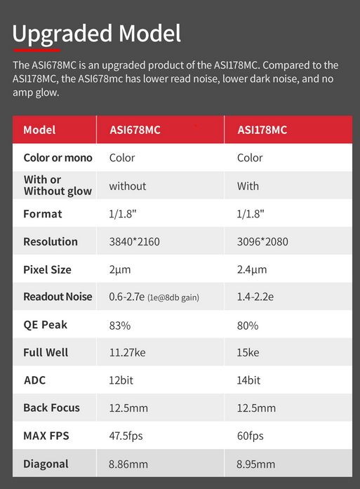

Moi sur un setup très similaire j'avais opté pour la 178MC (qui semble upgradée en 678MC depuis juin): plus grand capteur plus défini et plus petits pixels mais du coup moins de sensibilité et sans doute plus de bruit. J'avais dans l'idée de faire du solaire avec aussi, mais c'était un peu idiot car il faut du monochrome pour ça 🙂 Depuis je suis passé à la 178mm très bien du coup pour guidage+solaire, mais je garde quand même la mc pour le peu de planétaire que je fais.

Du coup, grosse différence entre la 678 MC (qui remplace la 178 MC) et la 662 MC ?
 - La taille du capteur importe peu pour faire Saturne ou Jupiter au C8 avec Barlow non ? En simulation sur Stellarium, pas de grosse différence et possibilité d'adapter la barlow (x2, x2,5 ou x3)
 - Plus de sensibilité pour la 662, je me disais que dans l'optique de guider au DO sur C8, c'était un avantage.
 - Des pixels plus petits pour la 678, avantage en planétaire.
 - Une fréquence d'image plus grande pour la 662, avantage en planétaire.
image.png.31e55b6413d22b8d5c3fbfbfc0204593.pngimage.png.0553a4f1df46dd940484039c82f07040.png
La différence de prix de 40-50€ vaut-elle le coup ?
