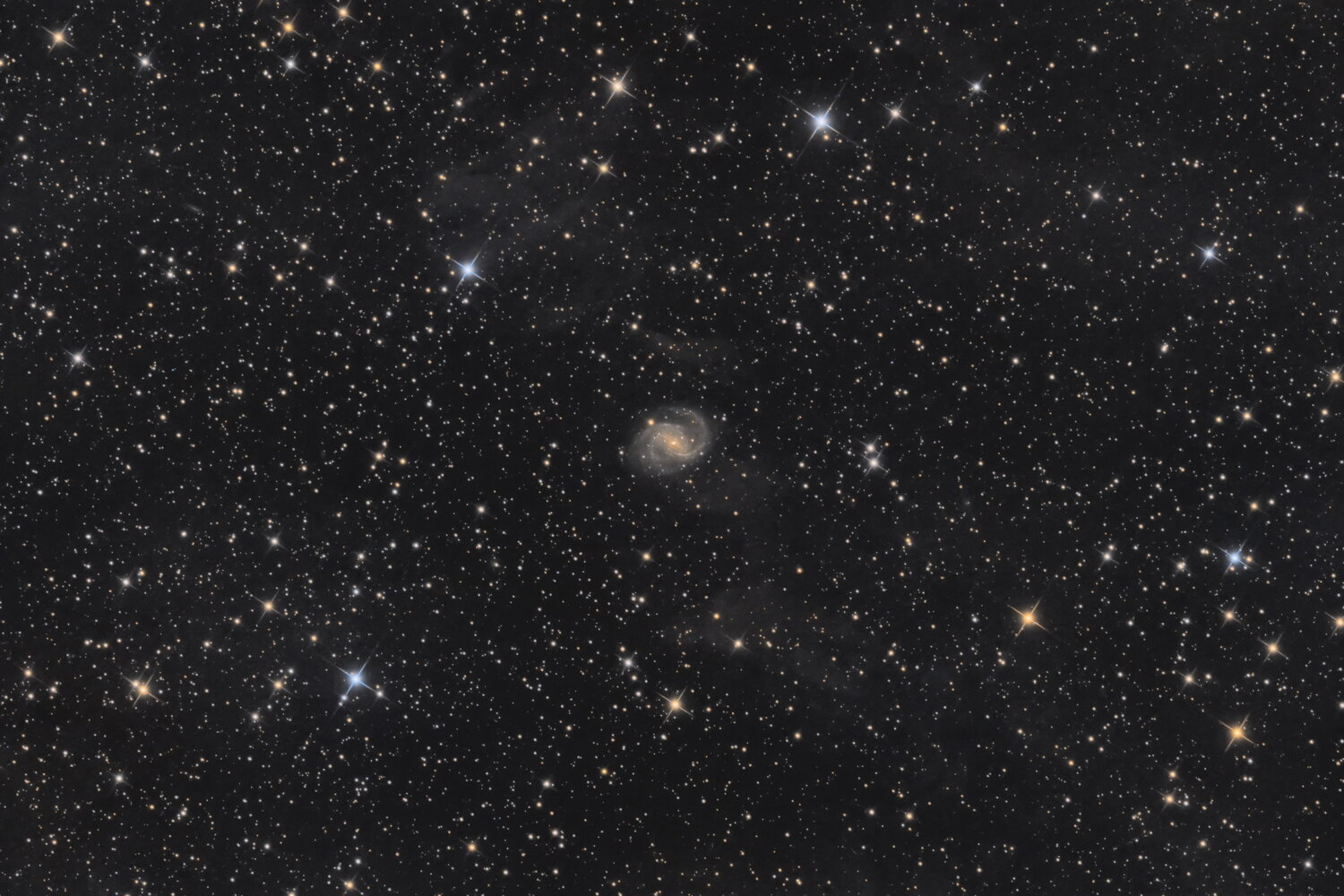

NGC 6951 dans son bain d'IFN (nouvelle version avec 2X plus de poses)
la galaxie spirale barrée NGC 6951, dans la constellation de Céphée non loin de la Galaxie du feu d'artifice, est située dans une zone très riche en cirrus galactiques. Je ne pensais pas qu'ils ressortiraient autant avec seulement 160min de pose sous mon ciel pollué d'IdF, malgré quelques voiles d'altitude (terrestres ceux-ci).
C'est une galaxie active de type Seyfert, située à environ 75 millions d'a.l. qui présente comme particularité de posséder un anneau de formation d'étoiles autour du noyau, de 5 secondes d'arc de rayon. Il me semble bien visible sur la full ci-dessous.
Edit : nouvelle version avec beaucoup plus de poses
Voici le champ complet (clic droit pour la full):

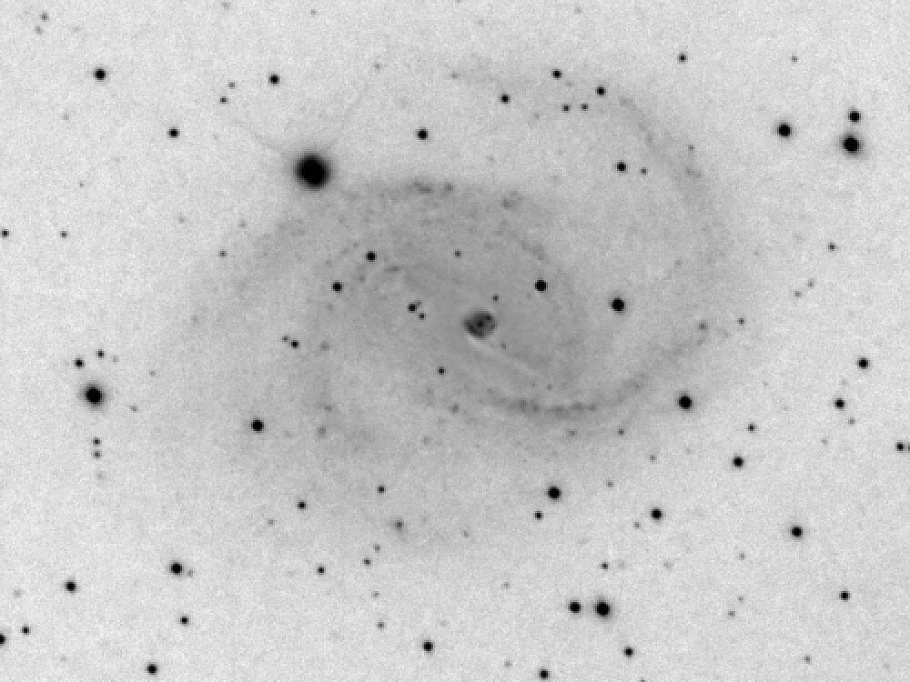

L'anneau autour du noyau mis en évidence :

Détails techniques :
Astrographe 200/800 carbone optiques Zen + Wynne 2.5" sur AP900
ASI183mm
Guidage OAG + ASI120MM, ASIAIRv1
Luminance 360*60sec à gain 110 et -10 °C. Les meilleures 180 ont été utilisées pour le centre de la galaxie.
Chrominance 40*60sec à gain 110 et -10 °C  par couche R et B, couche G synthétique
Conditions : PL (Tour Eiffel à 20km) turbulence correcte (2.2" après empilement) et transparente médiocre
Prétraitement et empilement Siril, traitement PI et Rawtherapee

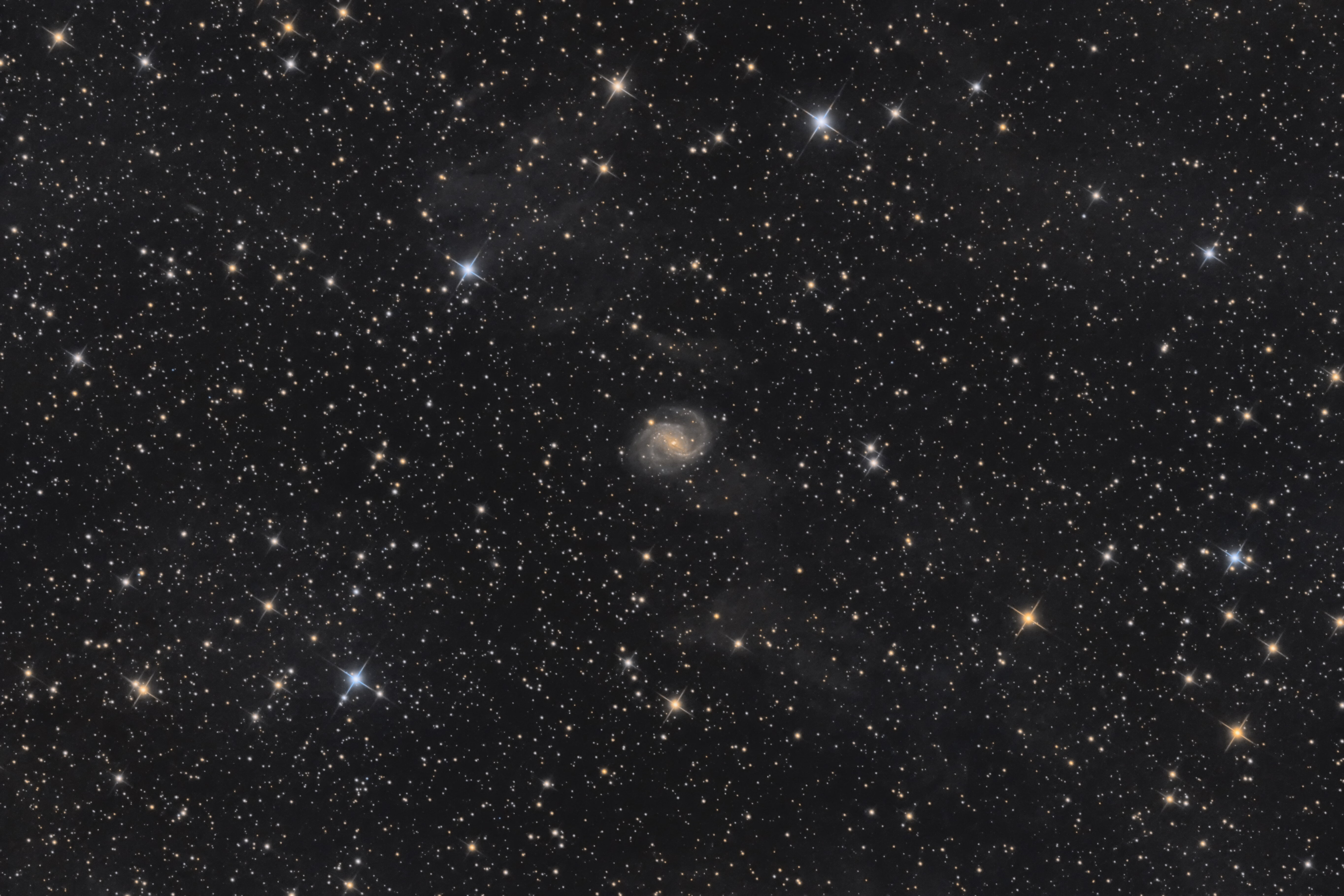

Ancienne version :

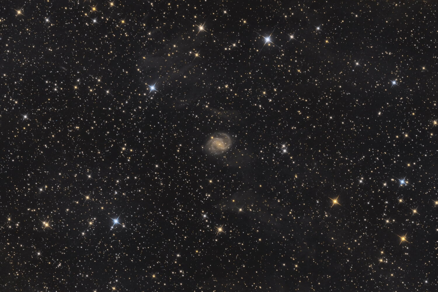

j'ai plus que doublé les poses cette nuit, j'en suis à 6h de luminance et 40min par couche couleur. Voici le résultat
Merci pour la suggestion @max66m57 😉
