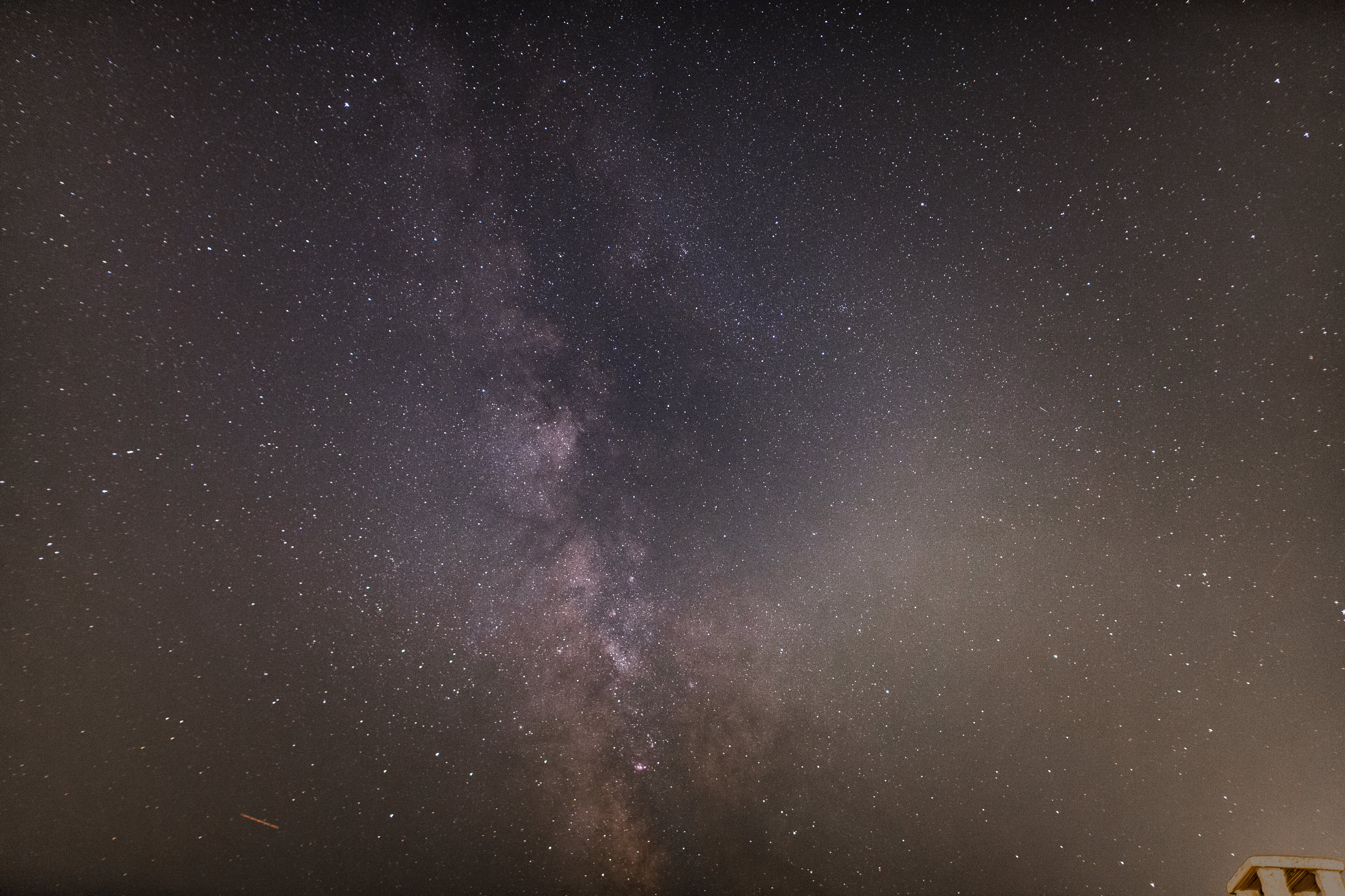

Je galère à avoir un résultat incroyable lorsque je traite mes photos de Voie lactée. J'ai un canon 6D défiltré (avec évidemment un filtre UV IR réajouté) avec un sigma 24mm f1.4. J'ai pris une 30aine de photos à ISO 2000, 8s de temps de pose, sans suivi. D'après ce que j'ai pu lire sur internet, il faut quand même faire un petit traitement couleur sur les images RAW avant de les stacker (avec sequator par exemple) et c'est là que j'ai un peu de mal comparé au résultat que je peux voir sur les tutos alors que pourtant ma chaîne appareil photo + optique est très honnête. Pourtant j'ai l'impression qu'il y a quelque chose à faire. Est-ce qu'il faudrait que je fasse d'abord le stacking avant de traiter la photo résultante en couleur (par exemple sur PS) ?
J'arrive à faire une balance des blancs pour retrouver des belles couleurs mais je trouve qu'il manque beaucoup de détails en couleur / contraste.
J'ai aussi essayé Andromède avec mon 70-200/f4 mais là c'est encore pire.
Je vous joins un fichier RAW si l'envie vous prend. Merci de votre aide.

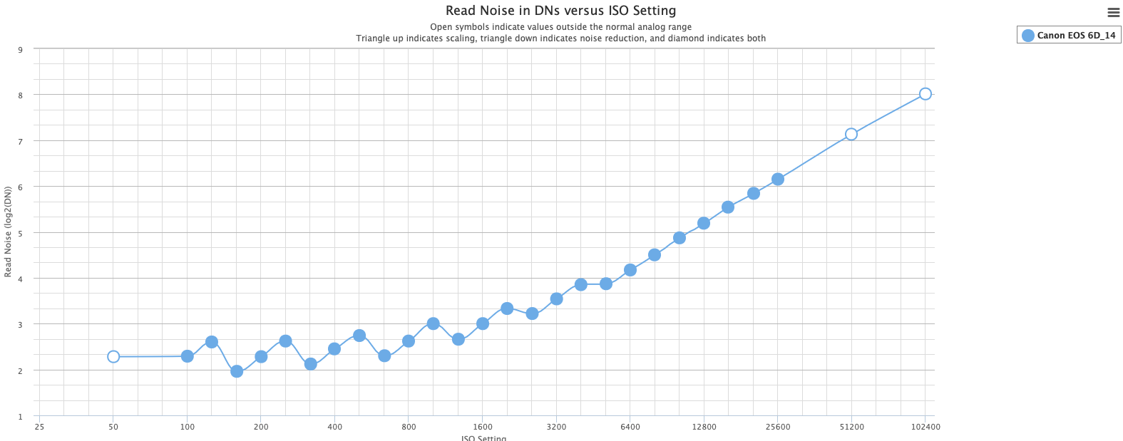

Le 6D n'est pas tellement adapté aux ISO intermédiaires, il est préférable de rester dans les ISO standards, 800-1600-3200-6400. En particulier, tu verras sur cette page que le bruit à 2000 ISO sera supérieur au bruit à 3200 ISO...
https://www.photonstophotos.net/Charts/RN_ADU.htm
Typiquement je suis à 1600 ISO avec mon 6D en ciel pollué, 3200 en ciel normal et rarement à 6400 en ciel exceptionnel.
Une règle de base est de monter en ISO quand le ciel est peu pollué et de baisser quand il l'est. Ca permet de récupérer de la dynamique. Enfin, c'est surtout valable en ciel profond où on peut poser longtemps car on suit les étoiles. Dans le cas de prises de vues sur trépied, on a alors intérêt à régler les ISO pour ne pas cramer les zones les plus lumineuses du ciel et gagner en dynamique. La technique est "exposer à droite", c'est à dire regarder l'histogramme et de faire en sorte qu'il est le plus à droite possible sur l'écran sans saturer.

Bonjour @plussoyeur
Il y a du signal et au post-traitement on peut gérer un peu de pollution lumineuse mais là tu en as vraiment beaucoup. Pour faire face à ce problème, il n'y a pas 36 solutions : changer d'endroit et/ou utiliser un filtre anti-PL. Les deux solutions sont évidemment cumulables :) J'utilise personnellement un filtre vissant Rollei Astroklar. Ce n'est magique, ça ne fera pas des miracles, mais ça aidera quand même grandement ! Là vu ta pollution je pense qu'il te faudra quand même bouger.
Sequator fonctionne très bien pour la Voie Lactée, c'est ce que j'utilise pour l'empilement ;)
Voilà ce que j'ai pu tirer de ta brute. Très rapidement, on doit pouvoir faire bien mieux ! Je pense qu'avec l'empilement il y a moyen de faire quelque chose de sympa !
Hâte de voir la suite :)
Oui bon déjà je suis loin du compte... Je vais essayer de bouger un peu d'endroit, je pense que sans aller très loin je peux trouver un endroit un peu plus isolé.
Tu peux me dire avec quoi tu joues pour arriver à ce résultat qui, je trouve, est franchement pas mal du tout ?
