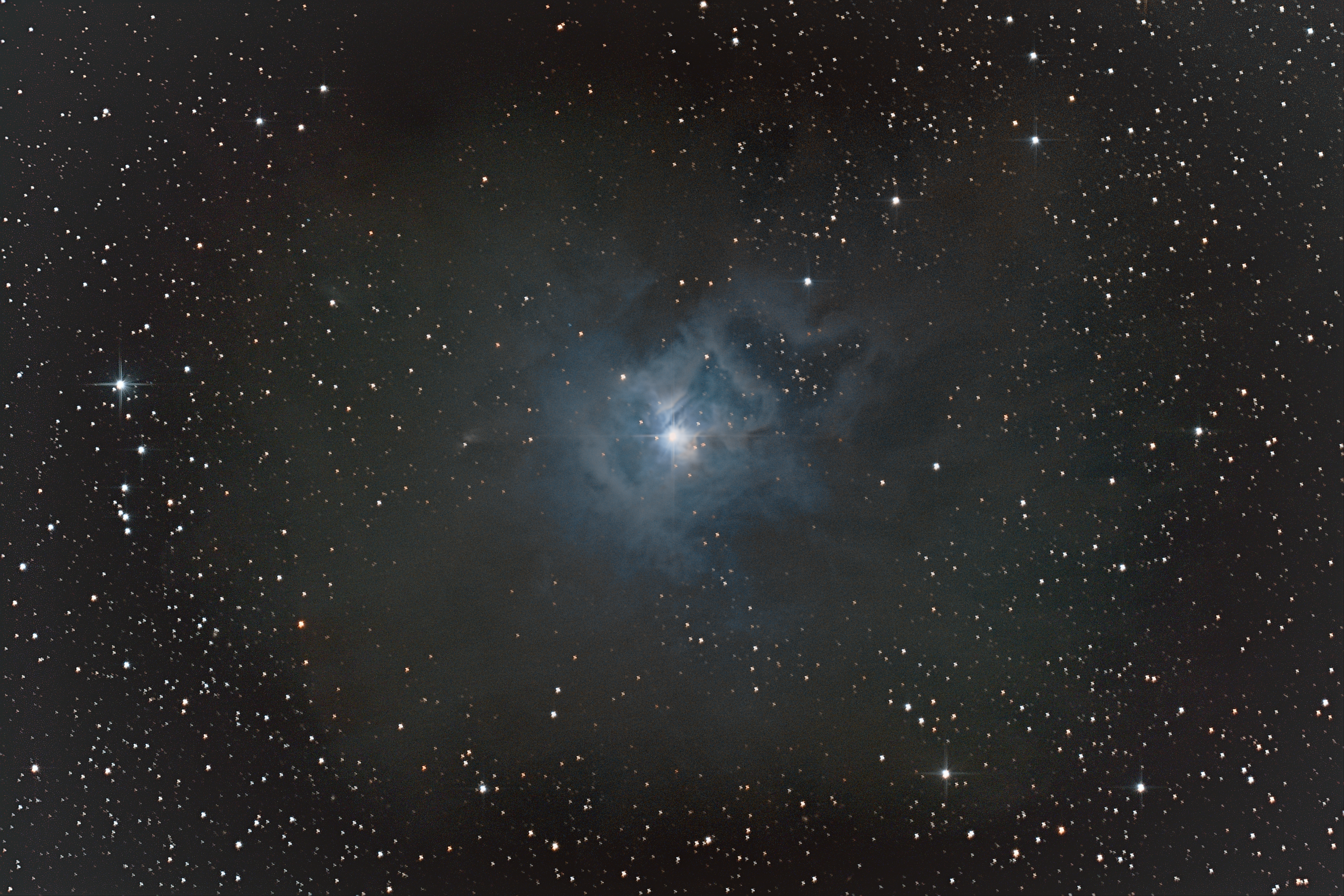

Hier soir une belle nuit s’annonçait et j’ai ciblé l’IRIS dont les photos publiées sur le forum m’ont toujours plu.
140x120s à l’ASI 294 MC (gain 120 à -10°C)sur SW 254/1200 monté sur EQ6 Pro Rowan
guidage ASI 120 MM sur TS 80/328
traitement Siril et Photoshop
je vous soumets le résultat, je ne sais pas si j’ai optimisé le traitement.
je pense qu’elle mérite un champ plus large, j’essaierai, le temps le permet, avec le réducteur Nexus x0,75
  • J'aime 6
Très jolie avec pas mal de détails.
Je l'ai tenté à la TS80 et ASI294 il y a 3 jours mais à cause du vent et des nuages je n'ai pas pu dépasser 1h15 de pose ce qui n'est pas suffisant.

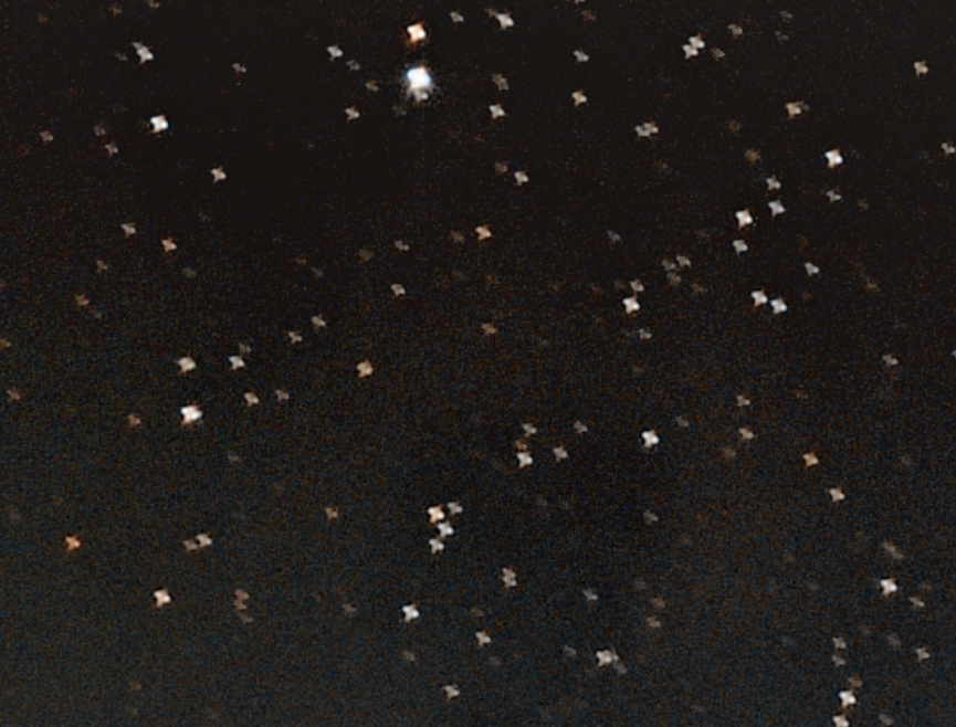

Hello @Fifi1957
L'image est belle et il y a effectivement de beaux détails et de belles couleurs au cœur de la nébuleuse mais je suis surpris pas la forme de tes étoiles. Je soupçonne un pincement du miroir primaire. Si c'est bien ça il faut que tu desserres les pattes de maintien du miroir afin de ne plus le contraindre.
Nico
Merci Nico1038, effectivement j’ai remarqué cette forme des étoiles et j’avais pensé à un problème de collimation mais pourquoi pas le pincement du primaire.
J’ai nettoyé le miroir il y a quelques jours et je l’ai peut-être trop serré.
Je vérifie dés mon retour à la maison.
Prochain essai Vendredi soir.
Il y a 10 heures, Fifi1957 a dit :

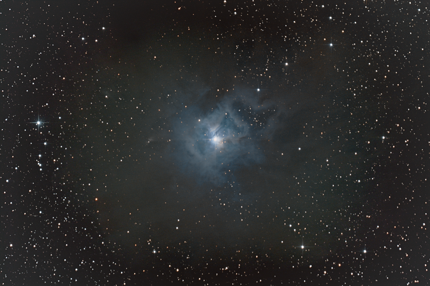

Salut
en effet forme inhabituelle des étoiles
Il faut serrer les pattes de fixation juste ce qu'il faut pour que le miroir tienne en place, sans être bloqué complètement.
A tester sur une étoile défocalisée, tu verras tout de suite si tu retrouves un beau rond.
exemple avec fixation à 3 vis: trop serré puis juste ce qu'il faut

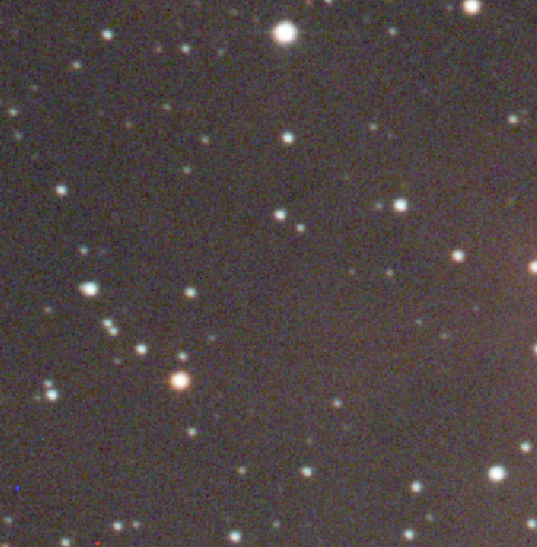

J'ai mis en œuvre les conseils, desserrage du primaire et forcement nouvelle collimation.
voilà ce que ça donne sur une pose de 180 s, sachant que l'autoguidage n'est pas parfait.
merci
