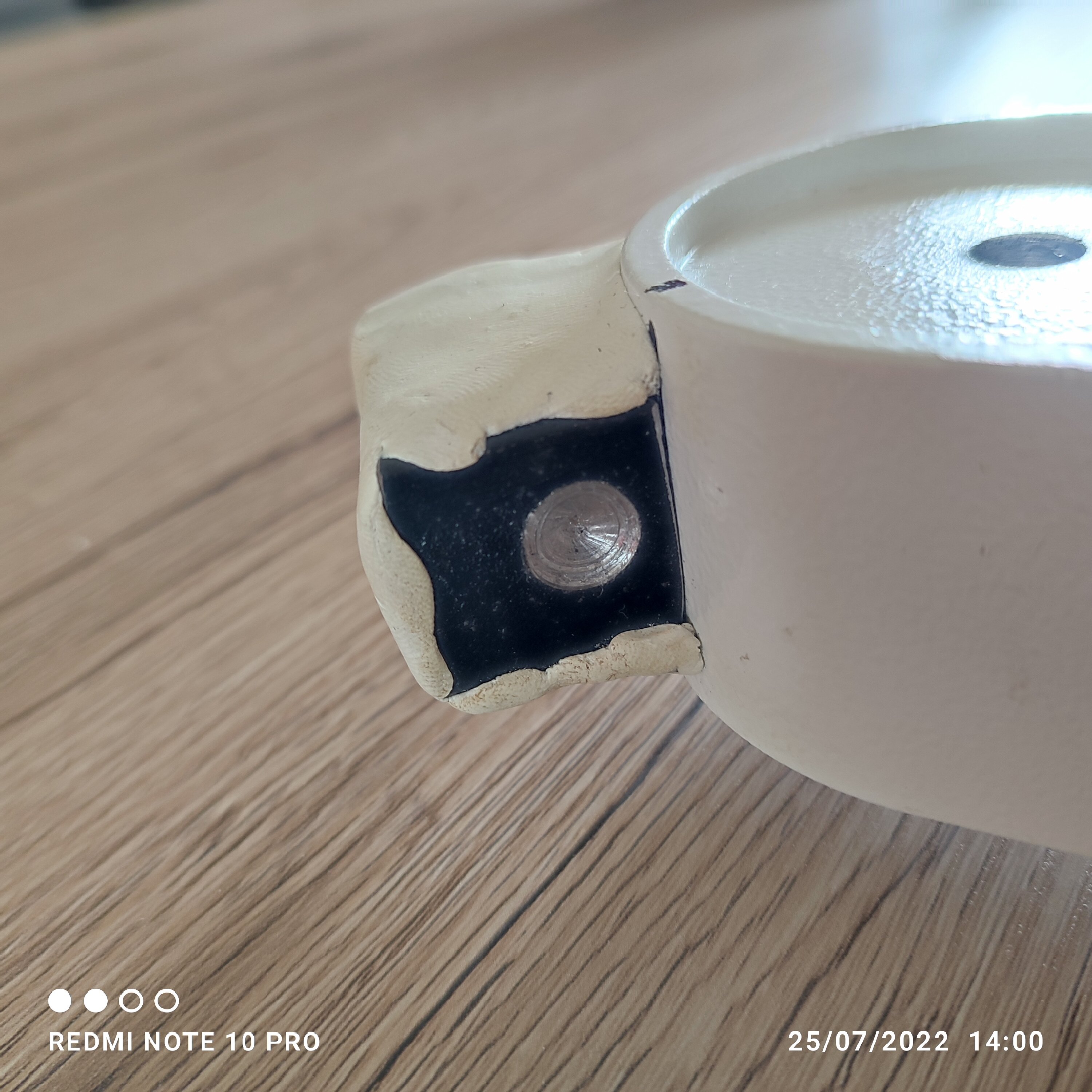

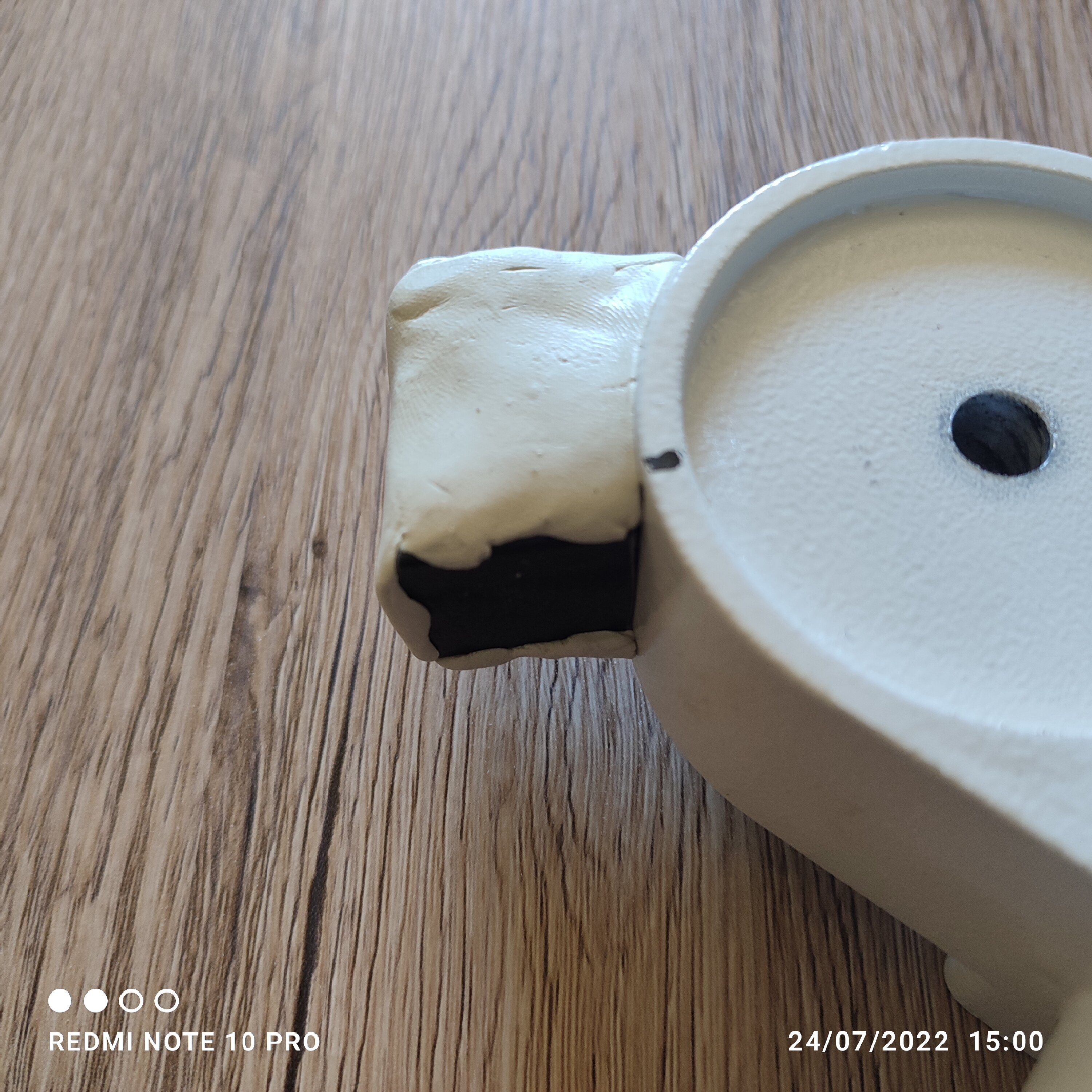

Tout le monde connaît le problème de l'ergot de ce réglage.
Voilà une solution très simple qui à fait ses preuves sur mon heq5 depuis 15 ans.
De la pâte patex repart tout et un bout de métal 😋
Certe ça ne fait pas pro. Mais efficace et facile à faire 😉

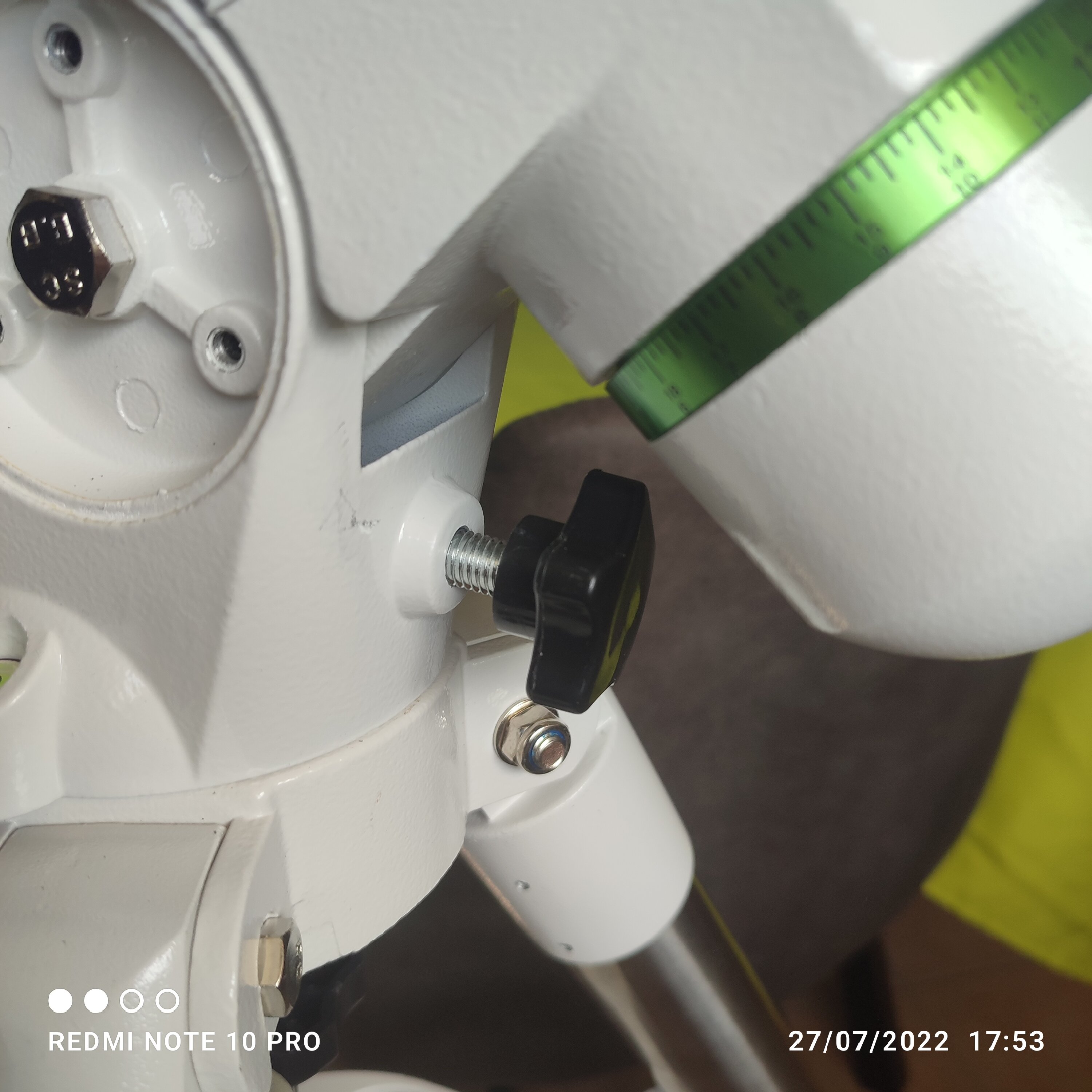

J'ai aussi changé les 2 vis pour pour du 50mm de long.
